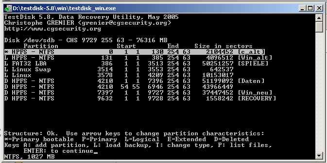

Folgende Situation:
Ein wenig mit Linux rumgespielt, Partitionen verändert, alles futsch :freak:
ein bisschen rumgespielt, LILO läuft noch, weder Win noch Linux booten :freak:
ein bisschen mit KNOPPIX rumgespielt, nix gegangen, file recovery gezogen, auch nicht so der bringer, dann ENDLICH testdisk gefunden und gesaugt. :cool_alt:
soweit so gut, platte raus, bei bruder eingebaut(genauer, bei seinem pc :D ) und testdisk laufen lassen.
alles prima, Analyze, hat mir hälfte der partitionen angezeigt, Search!, hat mir das meiste doppelt angezeigt, jetzt die die am schönsten ausgesehen haben auf "L" gestellt, die doppelten auf "D" und dann Enter gedrückt. und jetzt: "incorrect partition structure!", quit.
was heisst das? :eek:
ich habe übrigend search schon mind. 5 mal durchlaufen lassen, da ich es ohne echte docs nicht wirklich konnte. irgendwie war ich mittendrin plötzlich wieder beim startscreen.... :o
stimmt mein vorgehen? mach ich was falsch? :confused_alt:
Das FAQ habe ich mir schon angesehen, aber da werd ich nicht schlau draus. ne schöne schritt-für-schritt-anleitung würde mir glaub ich weiterhelfen!
EDIT: ganz vergessen: hallo erstmal, echt starkes forum!

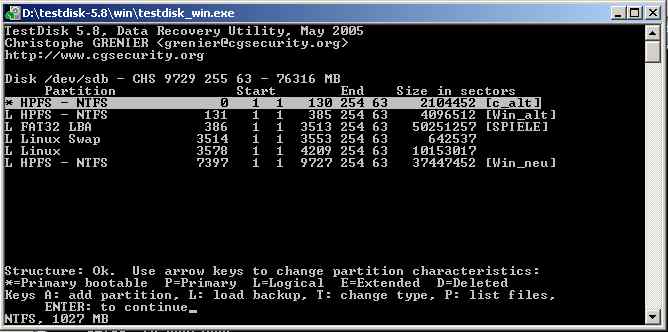

Einen Menüpunkt Save konnte ich nirgends finden, deshalb nur die zwei screens nach analyze und nach search!. :confused_alt:
Die Beschreibungen für die Partitionen, so wie sie in screen 2 zu finden sind:
NTFS, 1027 MB
NTFS, 2000 MB
FAT32, 24536 MB
SWAP 2 Version 1, 313 MB
ResierFS 3.6 with standard journal, 4957 MB
NTFS found using backup sector!, 24999 MB
NTFS found using backup sector!, 21467 MB
NTFS, 18284 MB
NTFS, 760 MB
EDIT: wie man sieht, überlappen sich die Recovery(die ich tatsächlich einmal mit fdisk gelöscht habe) und die Win_neu partition. kann ich die win-partition ein wenig "kürzen"(über Add?!) so dass ich recovery wiederherestellen kann? die win_neu partition war auch noch nie besonders voll, so dass die möglichkeit besteht, dass die dateien von recovery noch vorhanden sind, auch dort wo schon Win_neu drüber war. dass ich daten von win_neu verliere, halte ich auch für unwahrscheinlich, da ich die erst defragmentiert hatte.

Ein kürzen unter Testdisk ist nicht ratsam, da du dann den Bootsektor neu schreiben müßtest.
Dabei ändern sich die Cluster und Sektorinformationen mit belegt, unbelegt (leer) usw..
Ist ein schwieriges Unterfangen.
Einfacher und sicherer wäre die Prozedur, daß du zuerst die Recovery-Partition wiederherstellst.
Dann siehst du das Ergebnis ob bereits Daten beschädigt sind oder nicht.
Die Daten kannst du dann sichern.
Hinterher kannst du die in Testdisk wieder auf auf D=gelöscht setzen und die Win_neu-Partition auf L.
Teile mit was du machen möchtest.
Wenn du einen Bootmanager installiert hattest, können nach dem schreiben in die Partitionstabelle auch die Bootmanagerinfos verlorengehen.
Dieser muß dann erneut installiert werden.
Kann soviel bedeuten wie vorläufig kein Boot in Linux.
Kann ich vorher nicht genau sagen.
Generell empfehle ich bei Multiboot vom jeweiligen BS eine Bootdisk anzulegen.
Deine Daten-Partition steht auf D=gelöscht.
Setze die mal auf L.
Die wurde anhand vom Backup Boot Sector gefunden und ist ein Hinweis, daß der Bootsektor beschädigt ist.
Setze entweder deine Recovery oder Win-neu-Partition auf L.
Wenn du alles richtig gesetzt hast, bestätige mit Enter.
Gehe bitte auf [Write] und bestätige mit Enter und y.
Jetzt wird die Partition in den MBR und der Partitionstabelle eingetragen.
Wegem deinen Bootsektorproblem bei der Daten-Partition kann gleich ein Menü Boot kommen.
Bestätige da auch mit Enter und y.
Wenn es nicht erscheint, teile es mit.
Kann man auch im Menü [Advanced] bei [Boot] dann machen.
Ansonsten Testdisk jeweils mit Quit beenden und Computer neu starten.
Überprüfe das Ergebnis.
Wenn chkdsk kommen sollte, breche chkdsk erstmal ab.
Teile es mit.
Gruß Fiona
