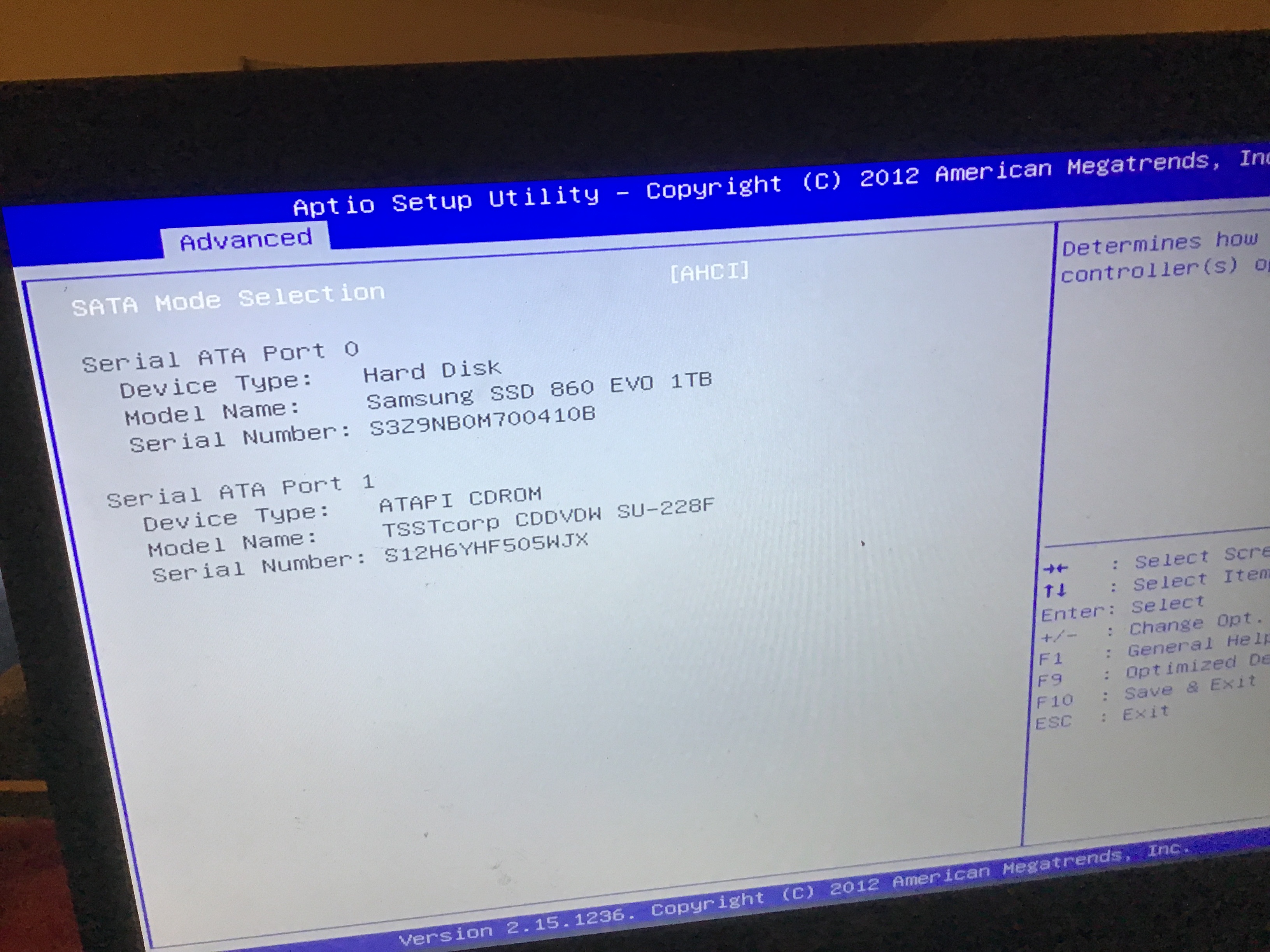

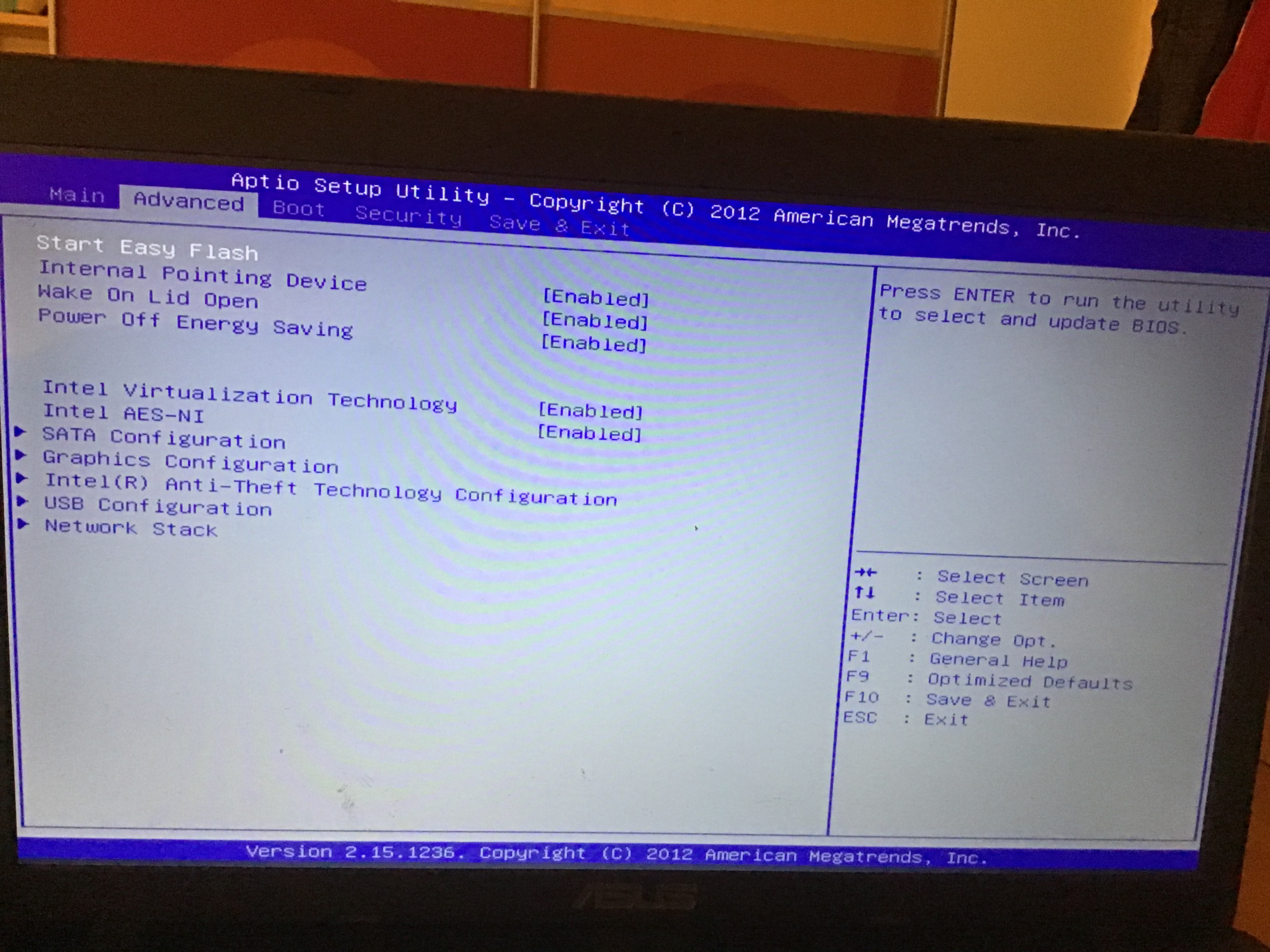

Hardware vollständig nennen bitte.
Bild bitte vom Register Advanced - SATA Configuration aus dem BIOS.

HierTorenAltair schrieb:Hardware vollständig nennen bitte.

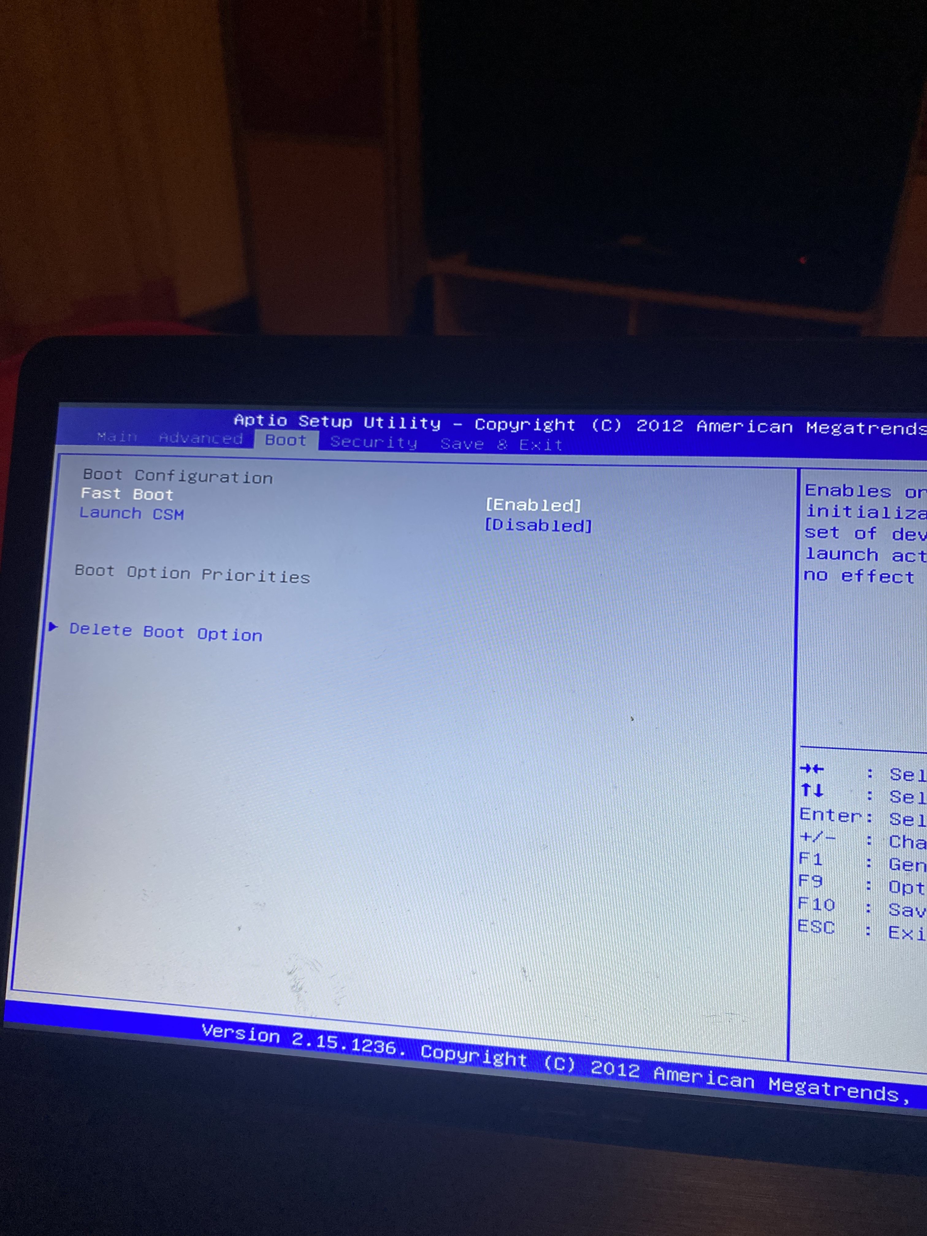

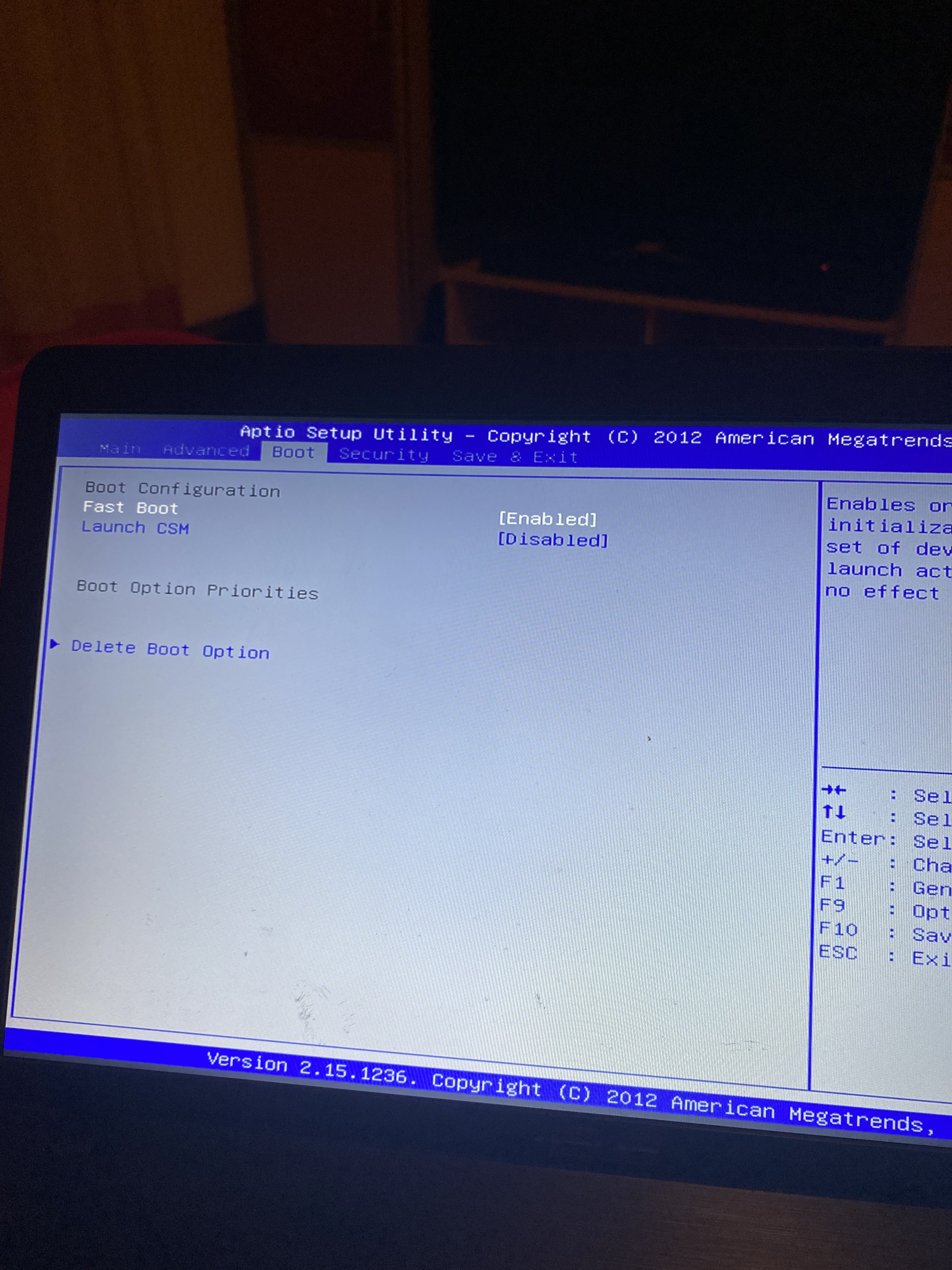

Ist alles gemachtNickel schrieb:Mach lieber mal was man dir sagte.
Habe csm an neu gestartet, mainboard ausgebaut , neue KnopfBatterie drin ,Nickel schrieb:Was alles und mit welchen Ergebnissen?
So kommen wir hier nicht weiter.

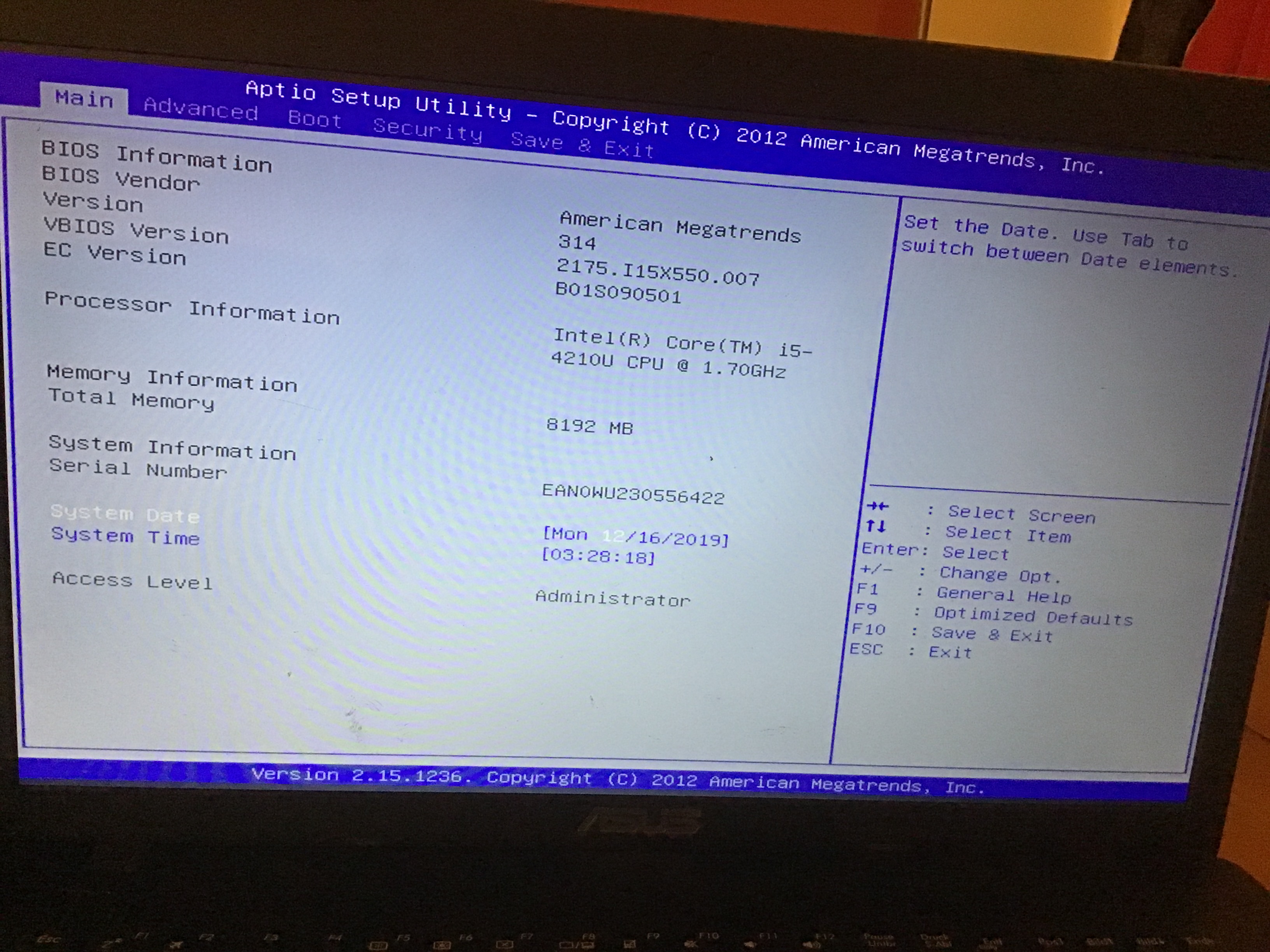

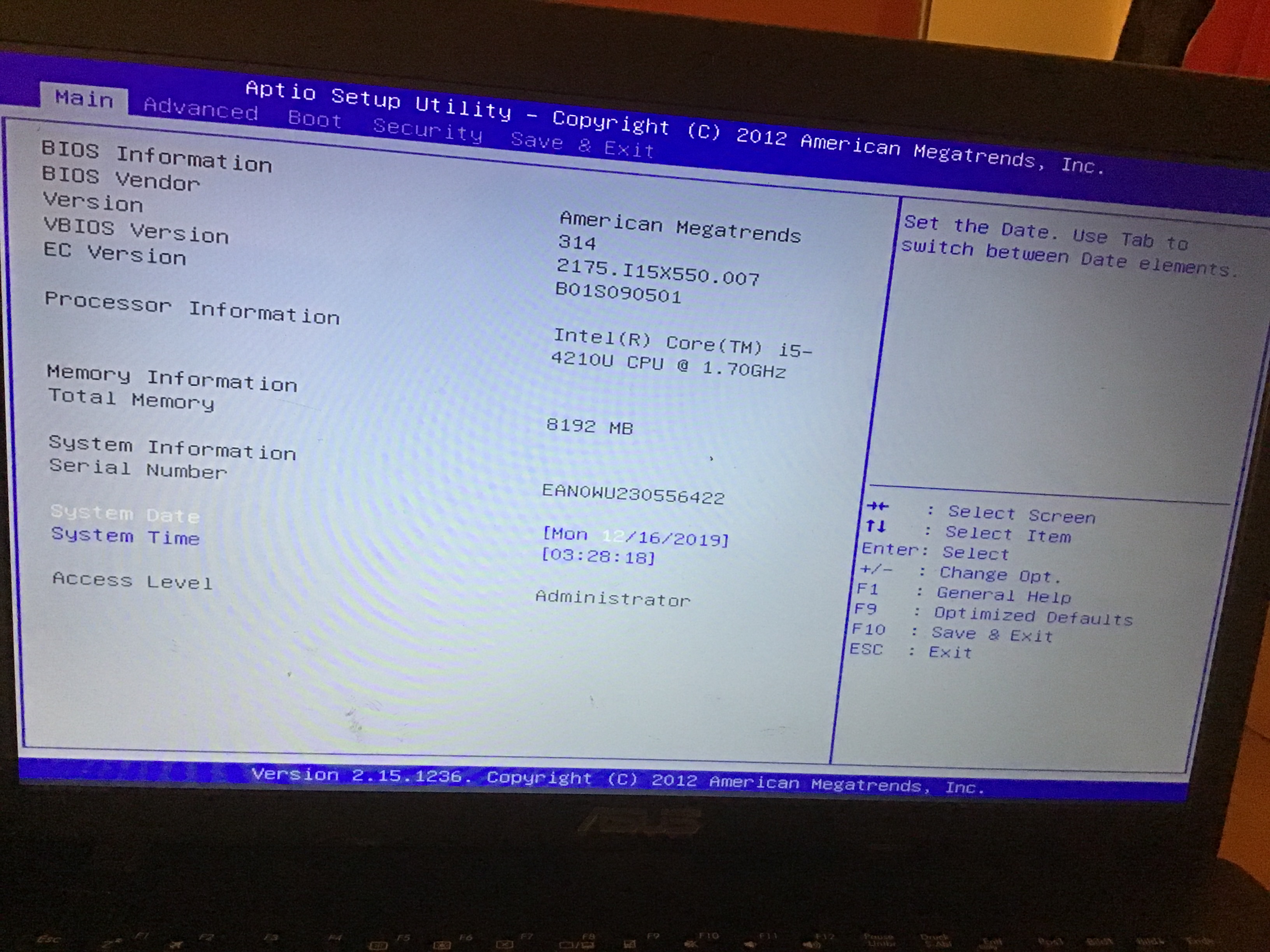

Ein Foto von der ersten BIOS Seite ist keine Auflistung der Hardware.Kubik21 schrieb:
jetztFusionator schrieb:🤦♂️ Wenn du Bios bzw. UEFI Einstellungen nicht verstehst, musst du entweder das Handbuch oder Google zur Hilfe nehmen.

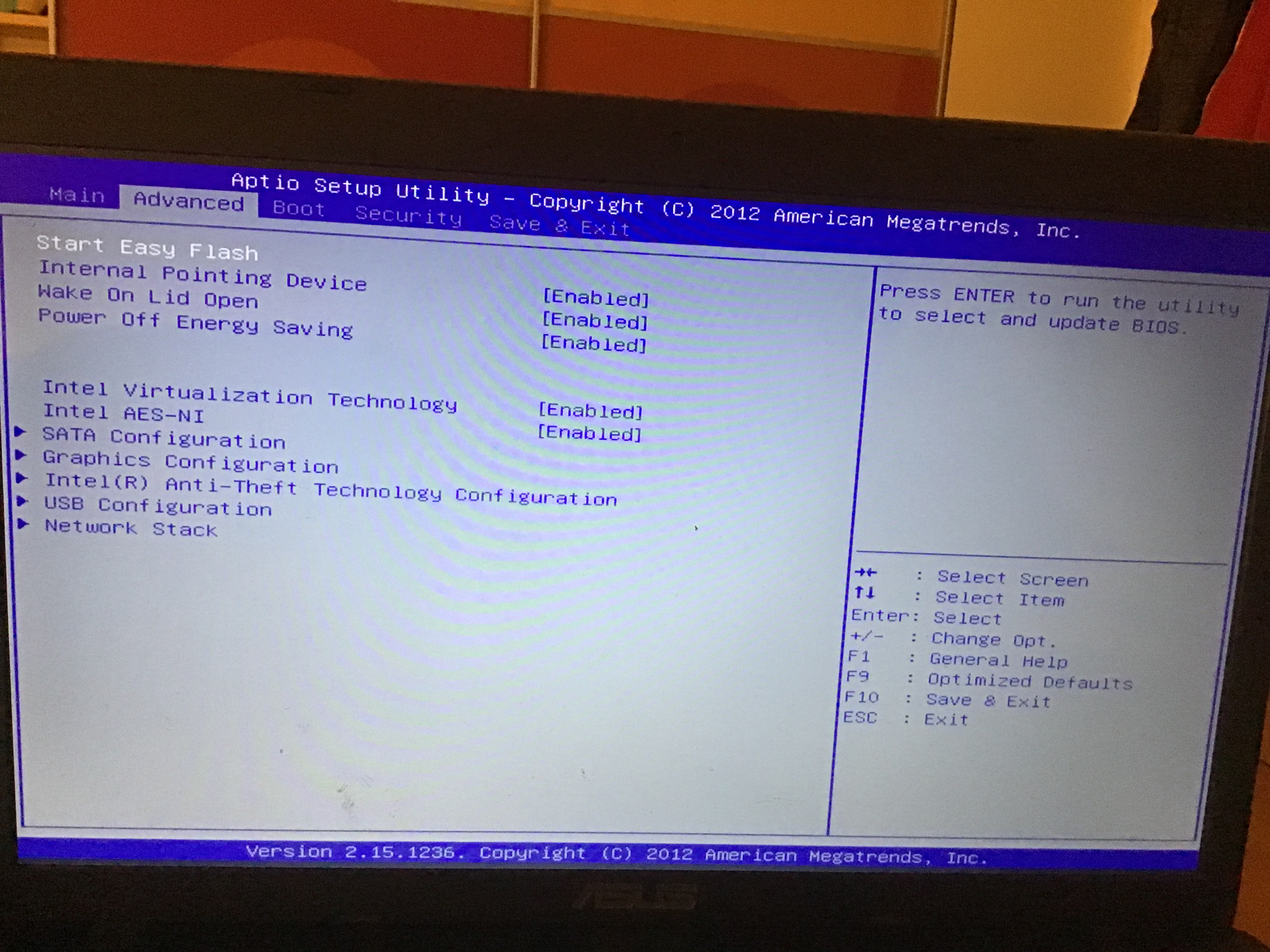

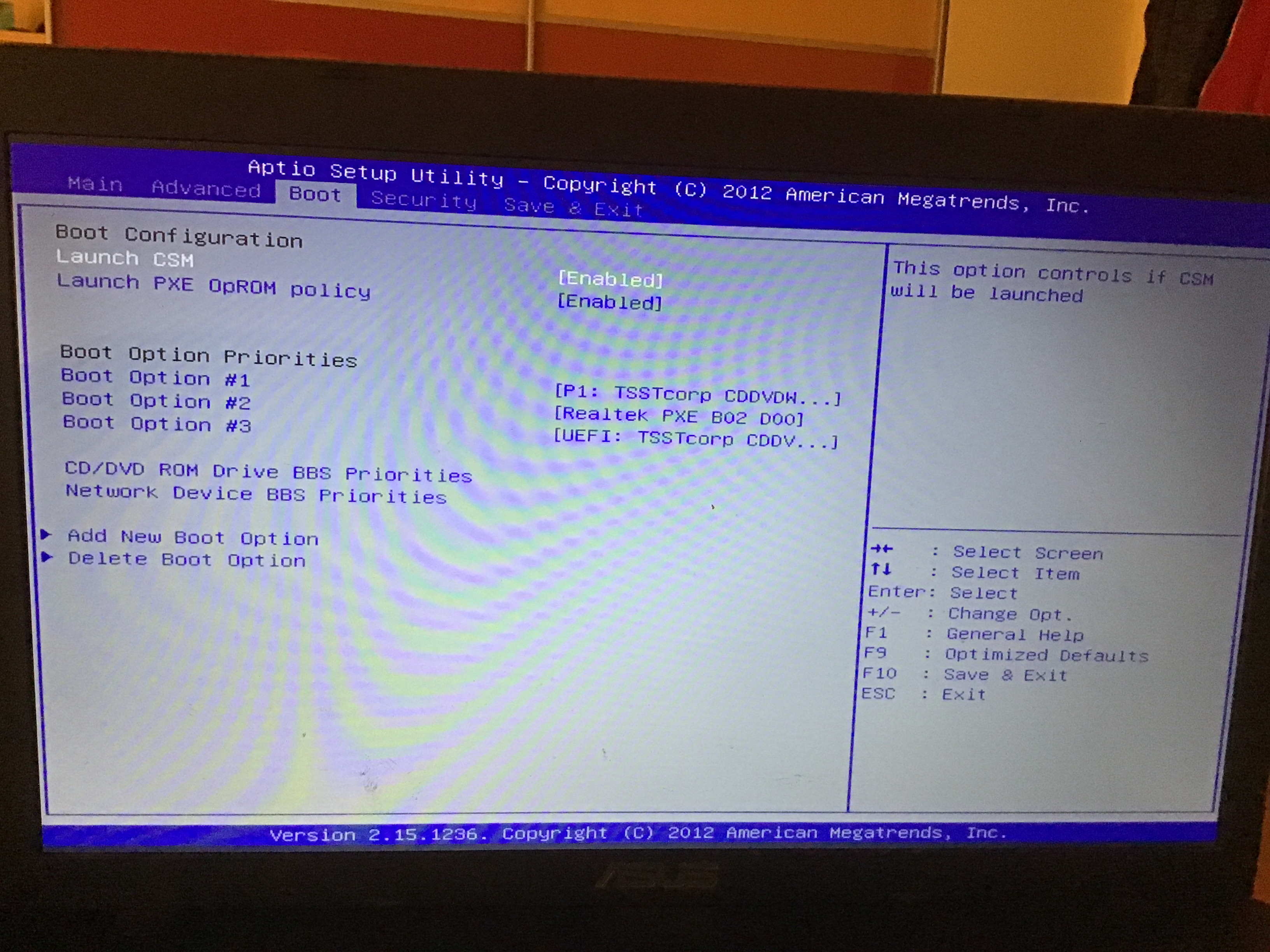

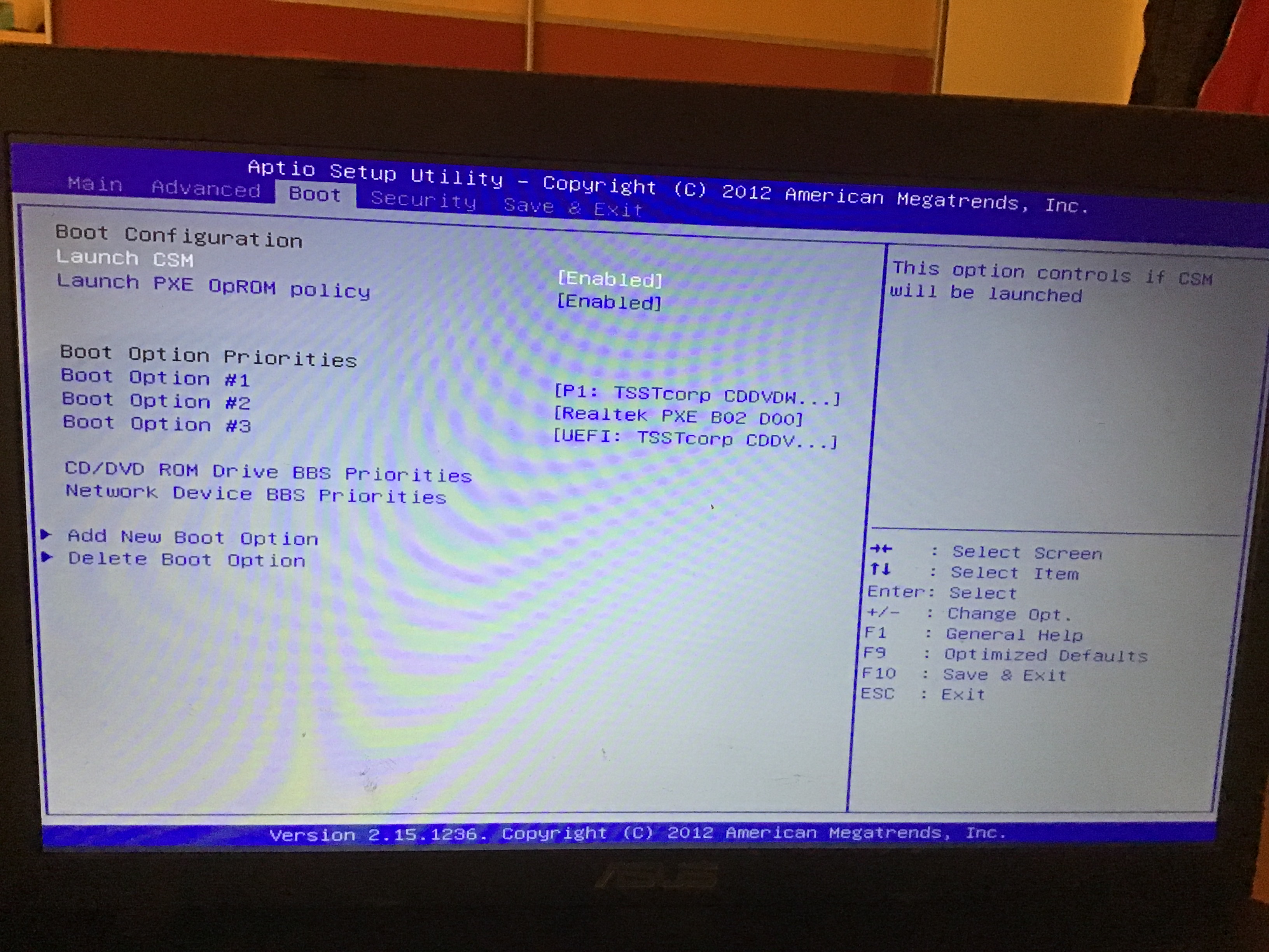

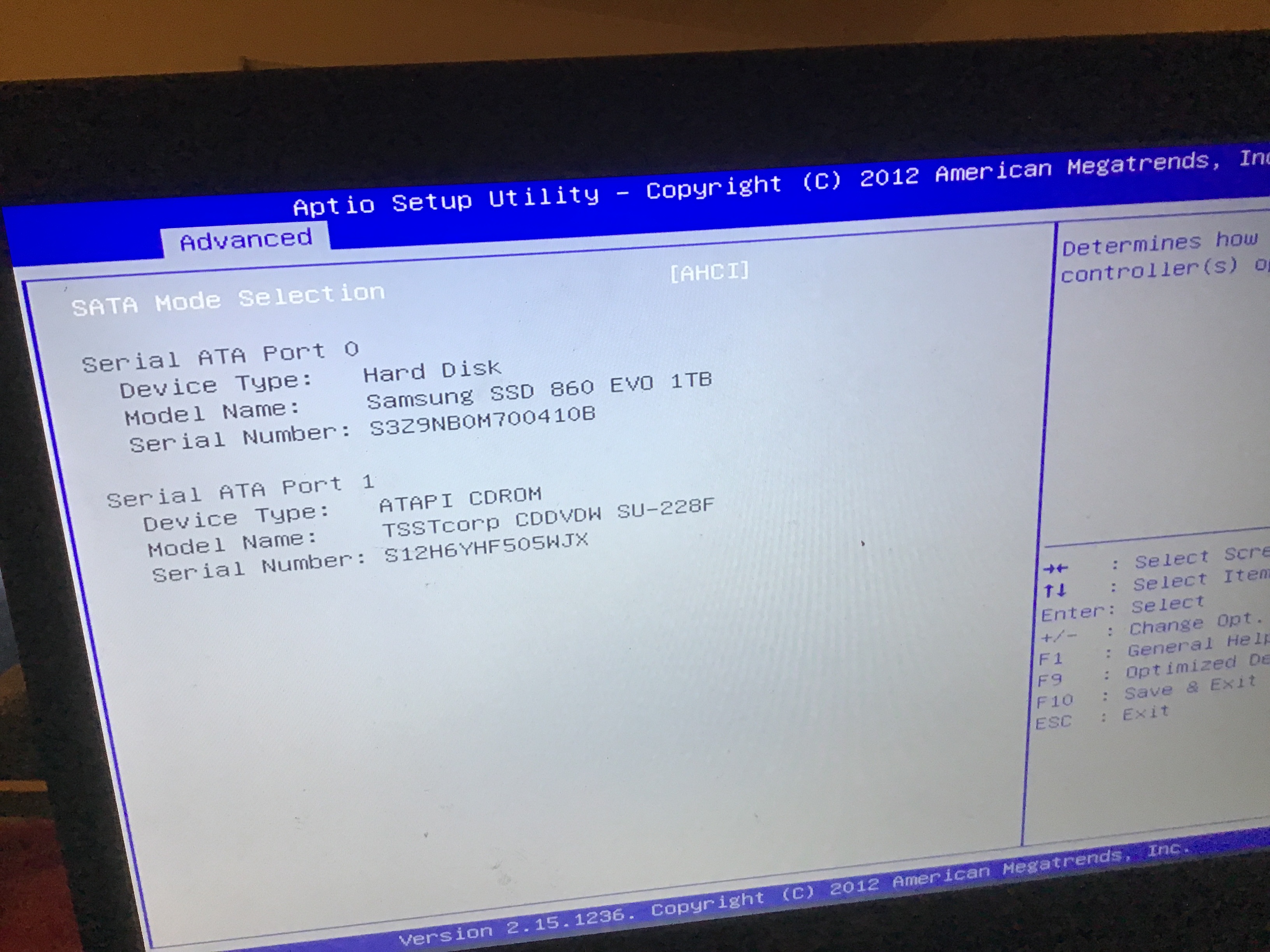

Nein, immer noch nicht, den das ist ein Laptop und der hat auch eine Bezeichnung. Aber erstmal egal. Stell mal PXE auf disabled, zeig mal was sich unter SATA Configuration findet und schau mal unter Boot Option Priorities, ob sich bei Punkt 1 (Enter betätigen) nicht deine SSD mit einem UEFI: Eintrag oder Windows Boot Manager befindet (so wie dein CDROM unten). Das dann auswählen und abspeichern!Kubik21 schrieb:
Geh mal unten auf "Add New Boot Option" (Bild3) ob da die SSD zu finden ist und füge diese dann hinzu.
Wohl, Bild Beitrag #12Fusionator schrieb:zeig mal was sich unter SATA Configuration findet
