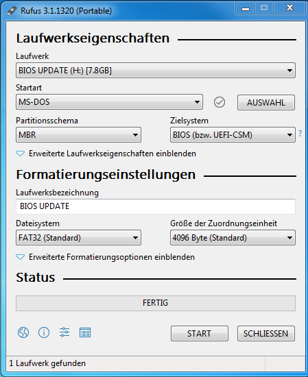

Habe den Stick mit Rufus-Portable als MS-DOS formatieren lassen.
Ja das mit dem Live-Update geht nicht das es immer meldet es sei die aktuellste Version drauf...
Und welches Betriebssystem ist drauf, nur weil es MS-Dos formatiert wurde ist ja noch kein System drauf, wenn doch welche Version? Startest Du denn auch das Betriebssystem von diesem Stick?
Welches Rufus, 3.1?

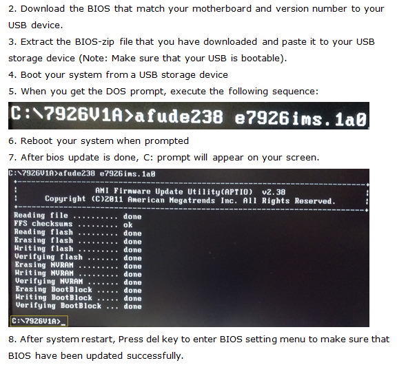

Hast Du Dir ueberhaupt angesehen, was der Hersteller zum Flashen anbietet?
https://de.msi.com/files/pdf/How_to_flash_the_BIOS.doc

Es gibt kein MS Dos mehr bei Rufus 3.1

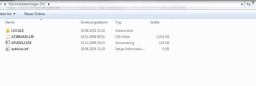

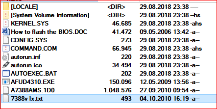

A7388AMS.1D0 und AFUD4310.EXE wären die Biosdateien die auf dem Stick sein sollten, . In der Autoexec.bat könntest Du den Befehl einbinden der zum Flash benötigt wird. Der Stick hat Freedos drauf, extra getestet, MS-Dos wird nicht angeboten bei Rufus 3.1
Evtl ist es besser die Bios Datei umzubenennen, damit .xxx dahinter weg ist. Also A7388AMS und diese dann so aufrufen wie es oben steht
afud4310 a7388ams
Den Befehl den Du eingibst kann das Tool nicht ausführen weil der falsch ist:
"afud4310 a7388amd.1d0"

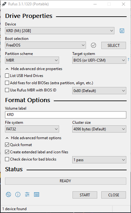

Waehle mal bei Rufus FreeDos aus.
Ich bezweifele das Rufus einen Bootfaehigen Stick erstellt auf der Basis von MS-DOS.
Dann die Dateien auf den Stick kopieren davon booten und diese Afudoswasimmer ausfuehren.

Der Syntax steht in der Word-Datei von MSI.
BFF

Siehe noch mal in meinen Post #14, den Befehl hast Du auch noch falsch geschrieben.
Ja hatte einen Tippfehler drinne...
Hat gfeklappt aber das BIOS zeigte beim start dann "CMOS - Bad Checksum"
