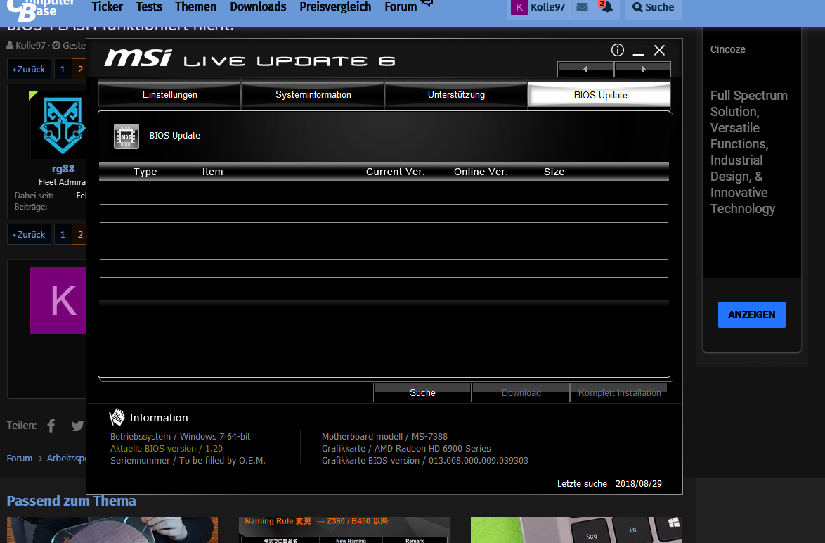

Welche Version hast Du installiert, die 1D0 oder die auf dem Stick angezeigt wird? Schau es Dir mit Speccy an, portable reicht
https://www.computerbase.de/downloads/systemtools/speccy/
Wenn das Live Tool schon gar nicht updaten möchte da es zu alt ist, wundert mich ja nicht das es 1.2 anzeigt. Ist bei meinem Gigabyte Board auch, es wird mit @Bios immer eine alte Version zum updaten angezeigt obwohl manuell bereits 2 höhere Versionen angeboten werden und installiert sind.
Na super. Da steht als Datum: 20.9.2010.
Das neuste BIOS ist 1.D und von *trommelwirbel* 20.09.2010.
Da steht auch NIRGENDS 1.2, sondern im BIOS steht 1.20. -> 20, also nicht 2!

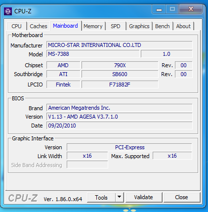

CPU-Z spricht von 1.13. Also 1.D, wenn man diese Zahlen als Hex betrachtet
Alles was die Programme angezeigt haben war richtig. Da Problem ist hier ein Error 604: Problem sitzt zwischen Stuhllehne und Tastatur :D
Reaktionen: Xero261286
Da stehen aber auch verschiedene Werte, 1.20 und 1.13, das Datum ist aber doch von der selben letzten Version.
Revision 1 - 20? Solange Du die alte CPU nicht sofort wegwirfst, sollte es ja mit der neuen klappen, wenn nicht >> Alte wieder rein.
