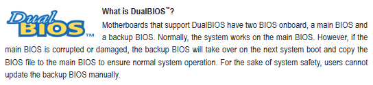

Slayn schrieb:Dann wäre das einzige was noch etwas bringen kann das Backup bios was offentlich älter als das aktuelle ist zurück zu flashen.
Laut Handbuch (und TE) ist das eine automatische Funktion...
Quelle: https://download.gigabyte.com/FileList/Manual/mb_manual_ga-z68x-ud3h-b3_e.pdf

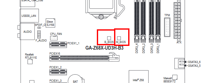

EDIT: Wenn man das Motherboard Layout im Handbuch betrachtet, lassen sich zwei BIOS Chips erkennen:
B_BIOS wird das Backup sein, M_BIOS wird das Main- bzw. "Haupt-BIOS" sein...
Ich rate jetzt mal ins Blaue...und das wäre vermutlich ein ALLERLETZTER Versuch...aber man könnte noch versuchen, den M_BIOS Chip zu entfernen und zu schauen, ob dann der Zugriff auf das Backup BIOS funktioniert.
Aber wie gesagt...sollte vl der allerletzte Versuch sein.

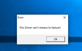

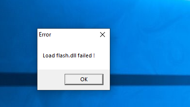

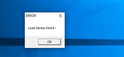

folgendes Problem beim Bios update: Ich bin auf die gigabyte seite gegangen und habe mir das Programm @Bios für mein Mainboard heruntergeladen https://www.gigabyte.com/Motherboard/GA-Z68X-UD3H-B3-rev-13/support#support-dl allerdings kommen beim ausführen immer nur die Fehlermeldungen wie auf den bildern. Reinstalation hat leider nichts geholfen

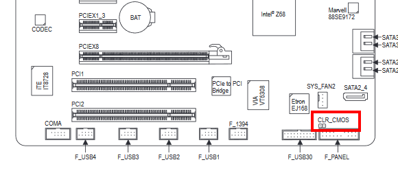

LordPaul schrieb:über einen herausnehmen der batterie und 1 minütiges warten. Habe die batterie sogar gegen eine neue getauscht. Danach kam auch immer eine Meldung beim hochfahren dass das bios resettet wurde, darauf zugreifen konnte ich aber trotzdem nicht
Versuche mal ein BIOS Reset über die "Kurzschlussmethode"...
Die zwei Pins mit einem metallischen Gegenstand berühren...den PC davor HERUNTERFAHREN!

LordPaul schrieb:folgendes Problem beim Bios update: Ich bin auf die gigabyte seite gegangen und habe mir das Programm @Bios für mein Mainboard heruntergeladen https://www.gigabyte.com/Motherboard/GA-Z68X-UD3H-B3-rev-13/support#support-dl allerdings kommen beim ausführen immer nur die Fehlermeldungen wie auf den bildern. Reinstalation hat leider nichts geholfen
Rechtsklick auf die Setup/Install File - "Behandeln von Kompatiblitätsproblemen"
Vielleicht kann Windows den Fehler selbst beheben...

Der pc gibt eine fehlermeldung dass er nicht kompatibel ist.Falke schrieb:entfernt
An alle anderen überbrücken und auf das backup bios zugreifen hab ich versucht haben leider alle methoden nicht funktioniert/nicht geholfen. Trotzdem vielen dank. Am bios update bin ich noch dran
