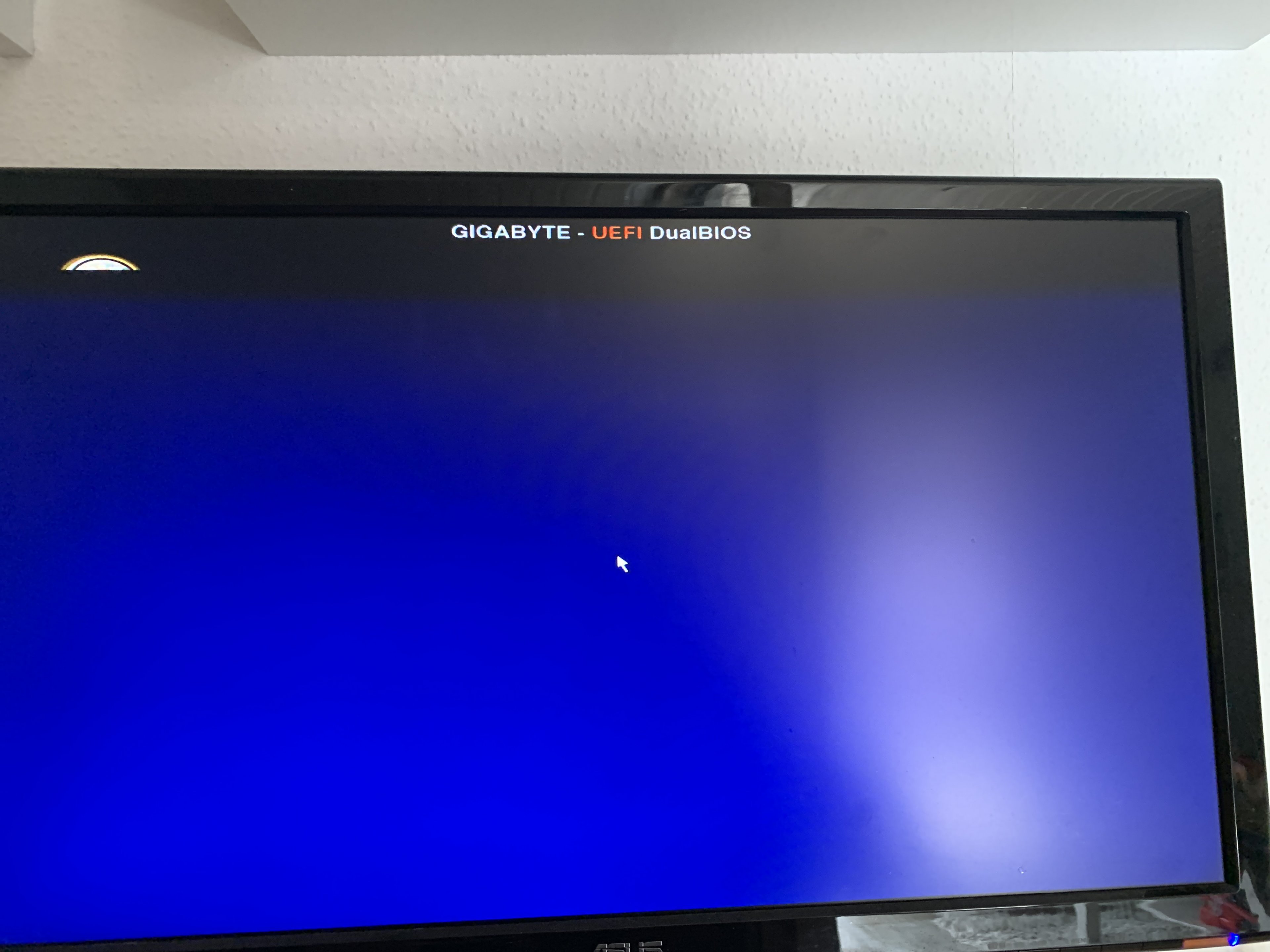

Hi ich habe vollgendes Problem: mein PC läuft super aber immer wenn ich ins bios möchte kriege ich nur folgendes bild. Bios reset wurde probiert. Der mauszeiger geht nicht zu bewegen
Zu meiner hardware:
i5 2500k
asus strix 1070
8gb Ram
Mainboard: Ga-Z68x-UD3H-B8
vielen dank für eure hilfe im vorraus

Wie sieht es denn bei dem zweiten Bios aus?
Das Mainboard hat doch Dual-Bios wie man sieht.
Das ist ein Gigabyte Dual Bios Board. Handbuch schauen, PC öffnen, passende Pins kurz kurzschließen für ein CMOS Clear und das Bios ist zurückgesetzt. Das sollte das Problem beseitigen, wenn an dem Bios nicht herumgewerkelt wurde mit falscher Software / Tools. Eigentlich kann man auch die letzte Bios Version herunter laden und das Bios flashen oder wieder flashen. Wer egal ob man die letzte Version wieder drüber flasht. Gigabyte ist da sehr flexibel.

Da dein Board , als auch die Plattform schon etwas älter ist , nehme die Bios Batterie raus für etwa ne Stunde , oder ersetze sie gleich gegen einen neue CR2032 3V .

Also ich würde das sagen das UEFI hat ein Problem mit EFI BIOS der Graka.
Also ich würde es einmal mit der Onboard Graka Probieren ob man da auch den Fehler hat.

Wurde probiert. Batterie raus ne weile gewartet und neue rein. Hat leider nichts geholfen.
habe auch mal alles probiert was mit dem bios zu tun hat wie boot menü. Hat leider sich nicht funktioniert. Aber windows läuft top
