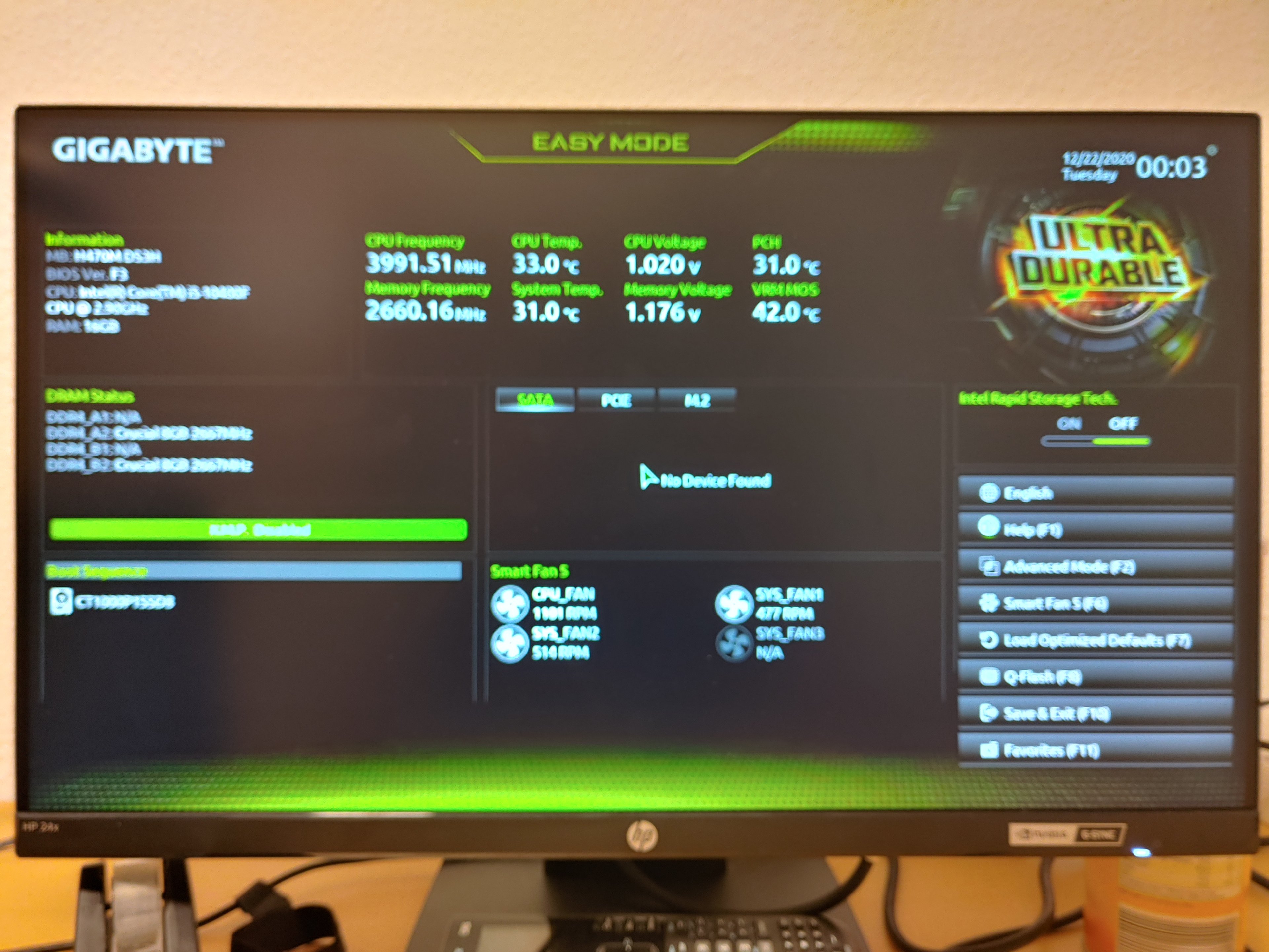

ich habe mir einen PC zusammengebaut. Nun möchte ich ihn verwenden und Windows 10 installieren. Dazu habe ich ein Abbild mithilfe von Rufus auf einen USB stick estelltt. Nun müsste ich folgendes machen:
  • PC starten
  • rein ins BIOS
  • USB stick als Boot Priorität auswählen
Mein Problem:
Trotz spammen des Del keys komme ich nicht ins BIOS. Außerdem werden als Bootfähige Medien nur meine SSD erkannt, aber nicht mein USB stick (egal in welchem Port er steckt)
Mainboard: Gigabyte H470M DS3H
Bearbeitet:

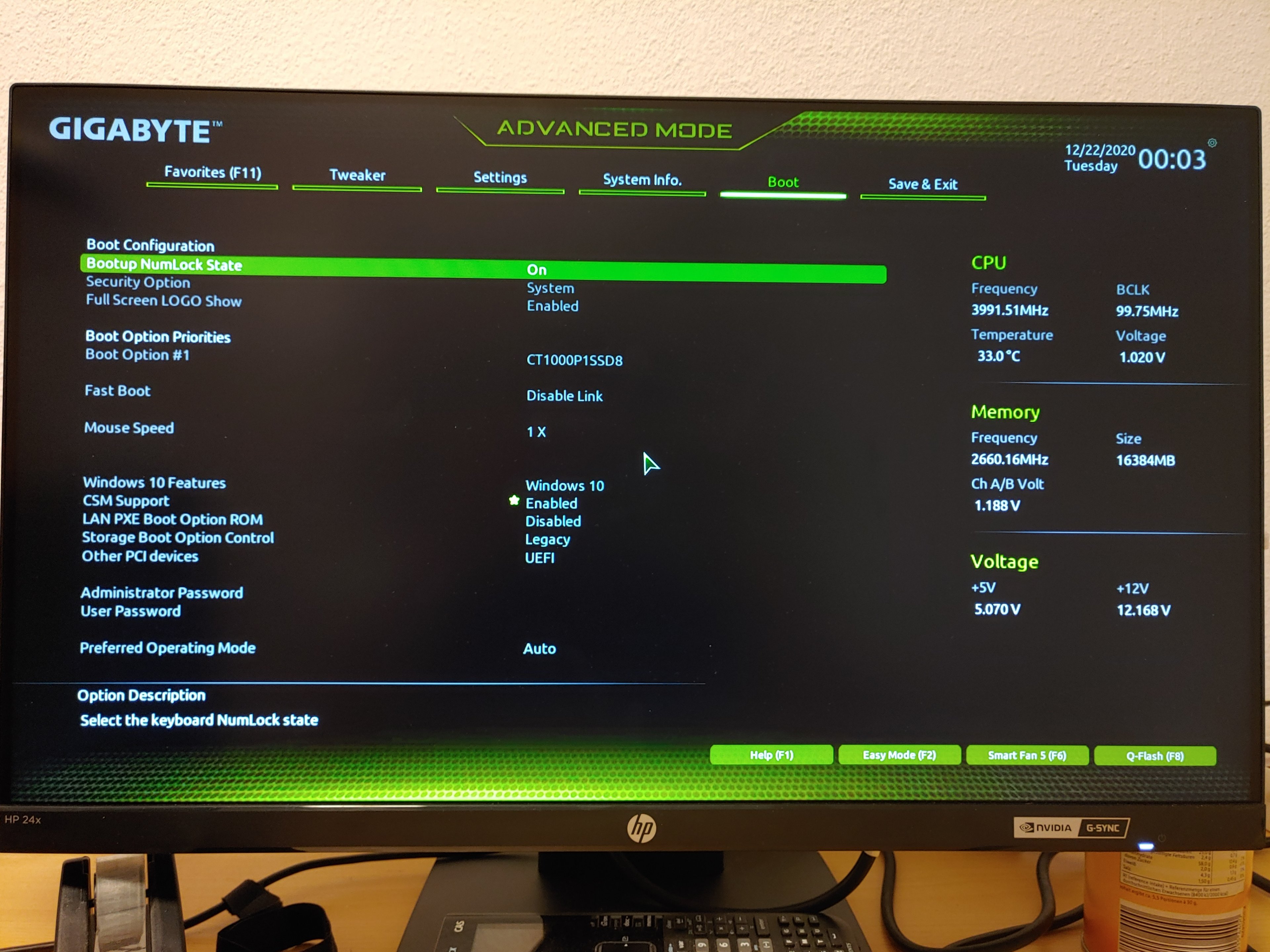

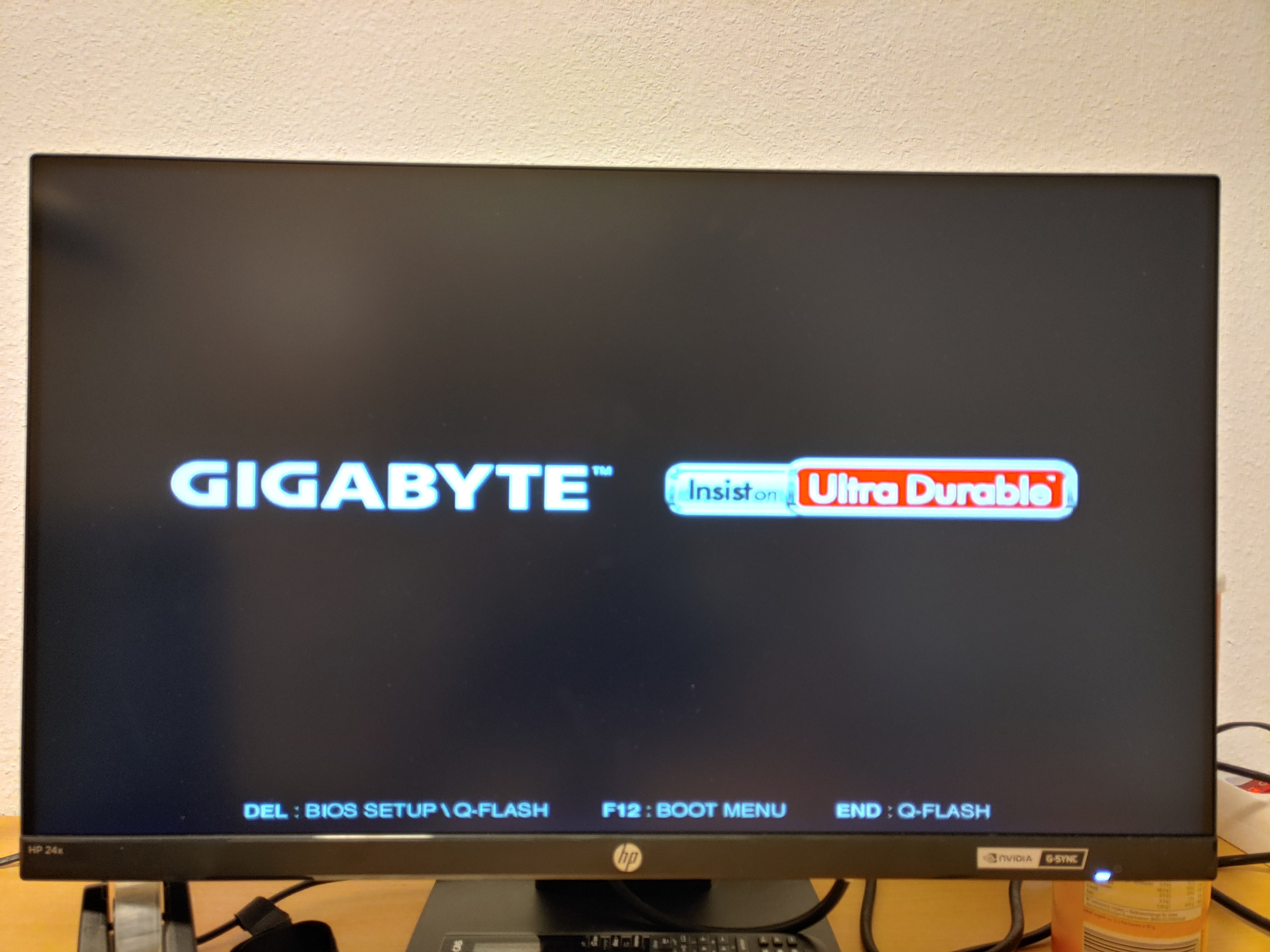

Ich muss glaube ich noch einige Sachen erwähnen:

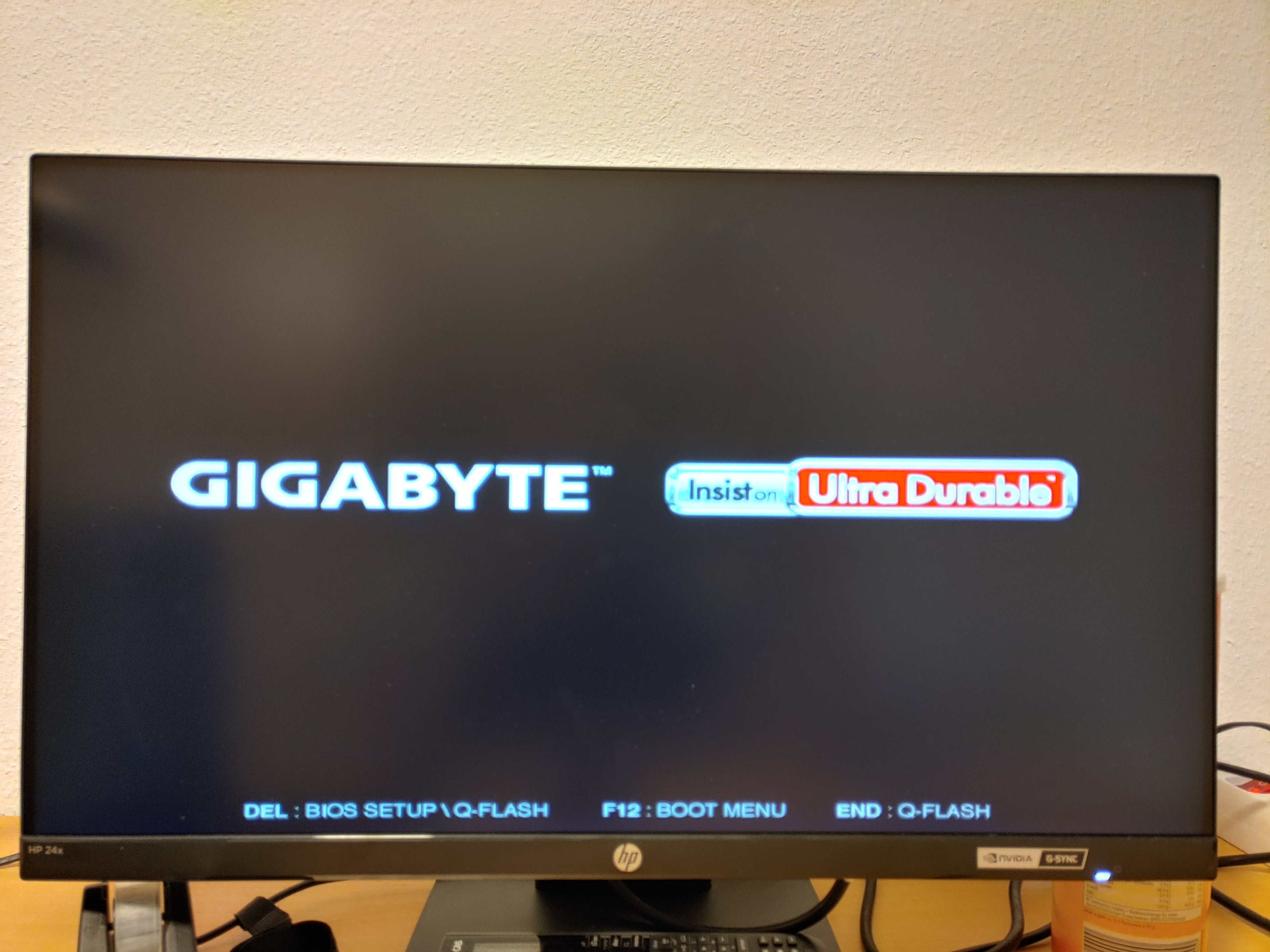

1. Die Tasten zum öffnen bestimmter Menüs werden beim starten angezeigt und lauten wie folgt:
  • DEL: BIOS SETUP\Q-Flash
  • F12 BOOT Menu
  • END Q-Flash

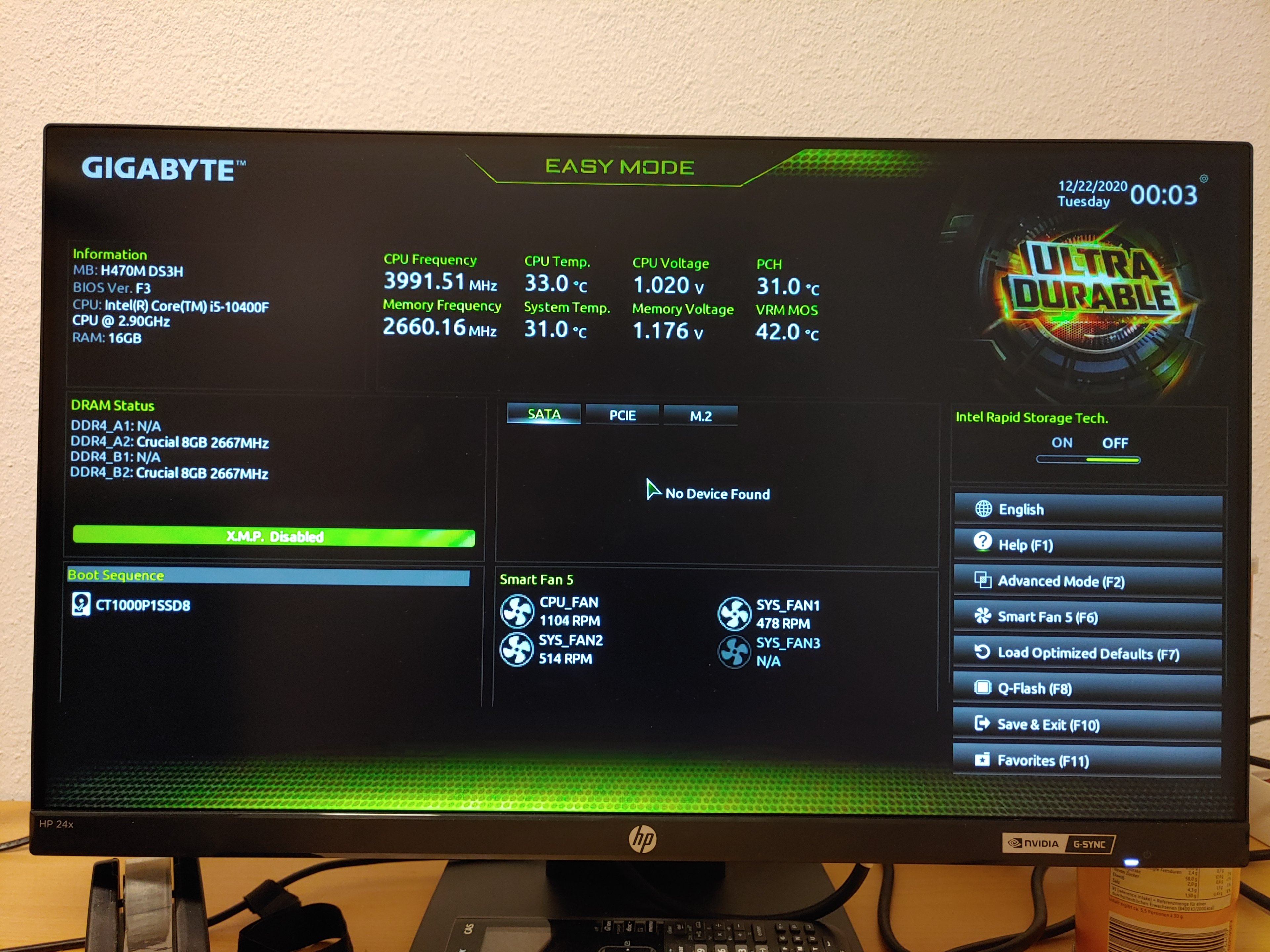

2. Wenn ich DEL spamme passiert nüchts, ich komme ins normale Menü, wo mir der Ram angezeigt wird, die Fans, cpu frequenz usw. (siehe Anhang)
3. Wenn ich F12 spamme komme ich ins Boot Menu, kann aber nur meine SSD auswählen, USB wird nicht erkannt. (siehe Anhang)
Anhang ein paar Bilder
Vielen Dank schonmal für alle Ratschläge

Fürs Bootmenü nicht ins BIOS, sondern auf F12 einhämmern. Einmaliges Booten für eine Betriebssysteminstallation stellt man nicht im BIOS um sondern nutzt die dafür vorgesehene Funktion mit F12 und dem Bootmenü.
Edit: Es ist aber merkwürdig, dass del/entf nicht fürs BIOS reagiert. Vielleicht die Tastatur an einen anderen Port anschließen, eine andere Tastatur nehmen. Leuchtet die Tastatur, kannst du erkennen, ob die geht?

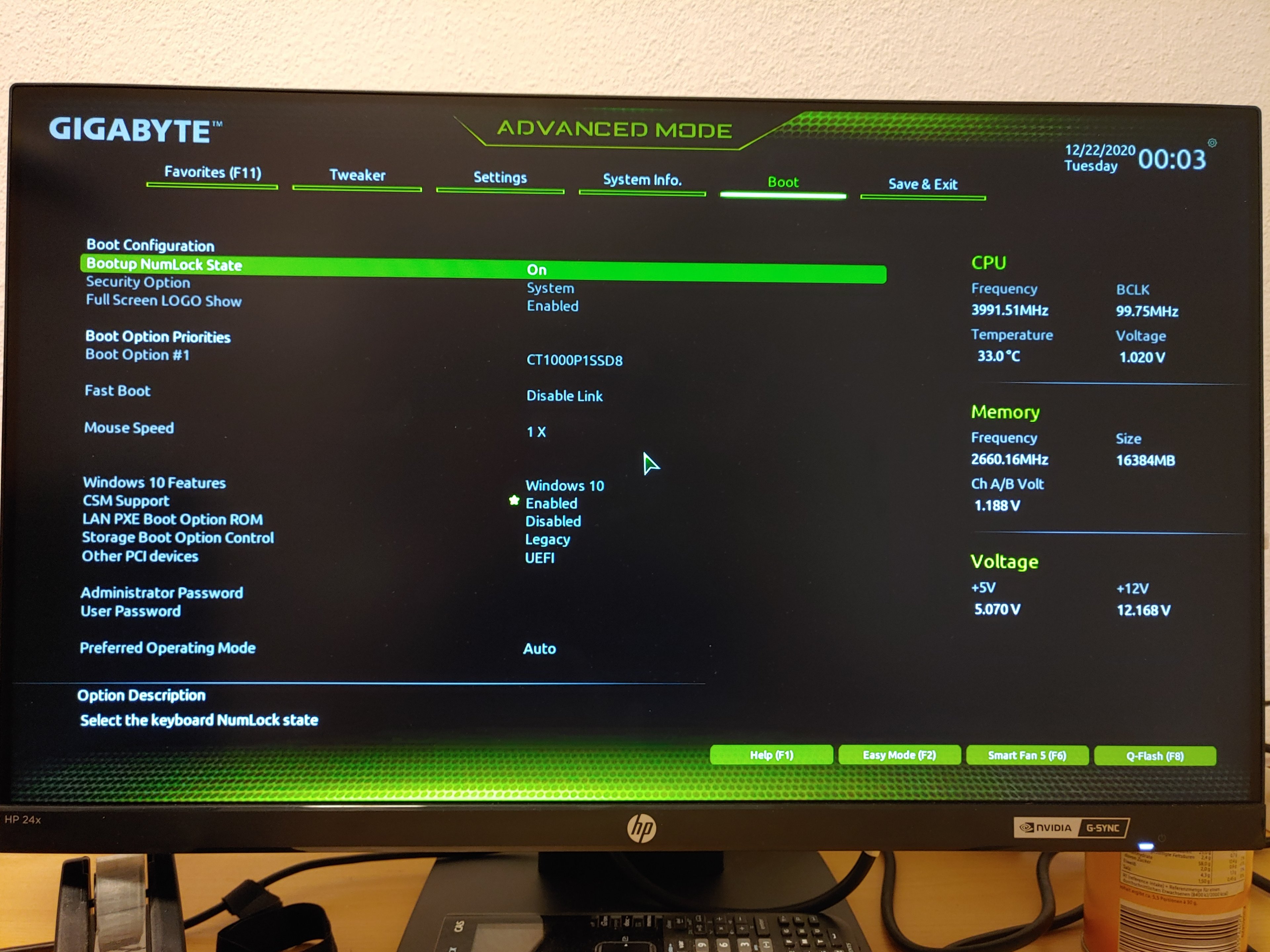

Das ist erstmal zweitrangig. Es schon verdächtig, dass du mit del/entf nicht ins BIOS kommst, auch wenn du mit F12 das Bootmenü aufrufen sollst. Dein Rechner muss als erstes auf Tastatureingaben reagieren. Alles andere kommt im nächsten Schritt. Eins nach dem anderen.
Edit: Moment, du kommst also doch ins BIOS. Du ist im Easy Mode, du musst auf Advanced Mode gehen.
Edit 2: Moderne Boards können im UEFI-Modus, im alten (Legacy) oder beidem laufen (CMS). Wenn das Board rein auf UEFI-Boot steht, dann lässt es auch nur UEFI-fähige Sachen starten. Ist der Stick nicht richtig erstellt, taucht er bei F12 nicht auf. Erstelle den Stick neu mit dem MCT, wie oben empfohlen. https://www.microsoft.com/de-de/software-download/windows10
Der so erstelle kann in jedem Modus booten. Der Stick sollte dann bei F12 evtl. mehrfach auftauchen und du nimmst ihn mit dem Namenszusatz "UEFI".

Wenn mit Windows Boot Manager geht nur UEFI und seine Einstellung im BIOS basiert mindestens auf UEFI+CSM. Und es liegt schon eine EFI Systempartition auf der Platte.
Wie auf seinen Bildern erkennbar, ist die CSM eingeschaltet.
Dann sollte ein USB Stick im F12 Boot Menü auch zweimal angezeigt werden, einmal als MBR Installation (CSM ohne UEFI: und einmal als UEFI Installation mit Zusatz UEFI: ).
Wird im BIOS hingegen die CSM ausgeschaltet, ist nur eine UEFI Installation möglich und der USb Stick wird nur einmal im F12 Bootmenü angezeigt. Es geht dann nur eine UEFI Installation.
Man könnte auch CSM ausmachen und so reines UEFI erzwingen. Das muss man sich nur merken und wieder zurück stellen, wenn man etwas booten will, was nicht UEFI-fähig ist. Manche Bootmedien, alte Live-Linuxe usw. boote bei reinem UEFI nicht. Sonst kann man bei Windows 10 aber schon reines UEFI einstellen.
