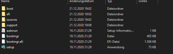

stick sieht so aus und ist fertiggestellt, richtig?
Dann probiere es, aber nur über das Boot Menü mit F12 und Auswahl des Sticks mit vorangestelltem UEFI:
Erscheint der Stick nicht, weg damit.
Allerdings vorher auch alle Einstellungen hinsichtlich USB im BIOS kontrollieren und aktivieren.
