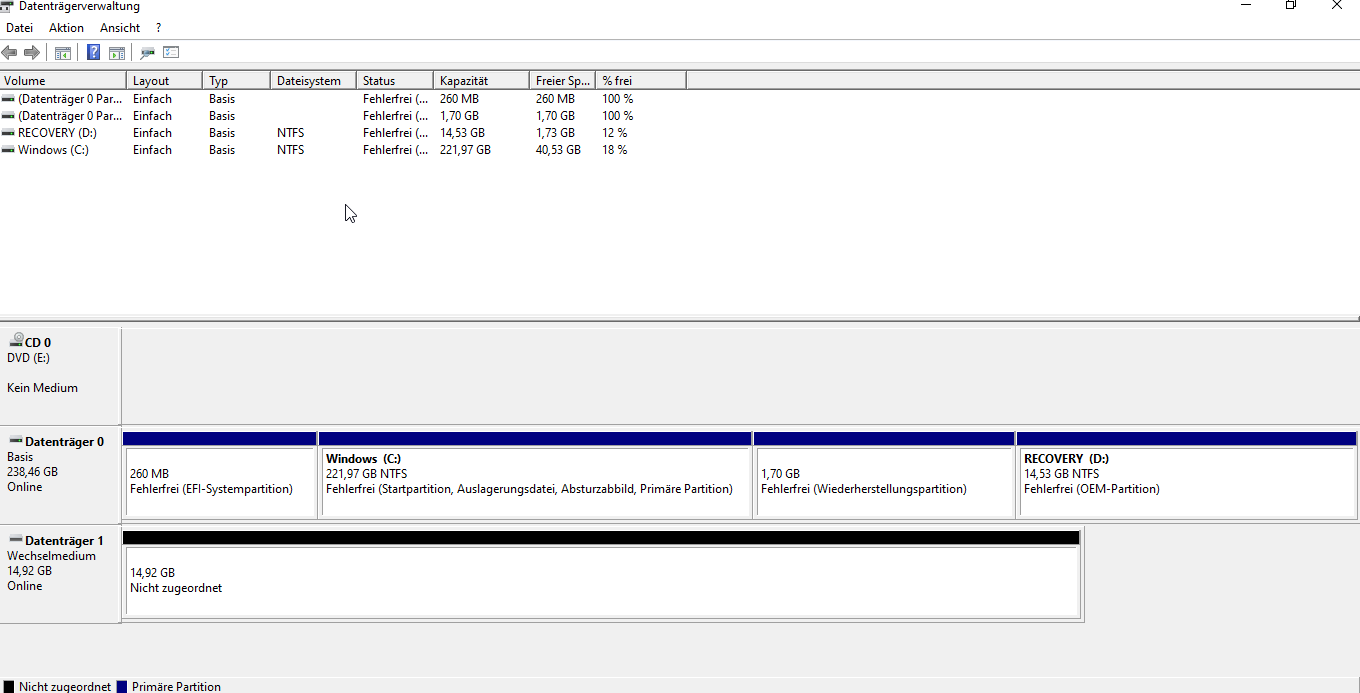

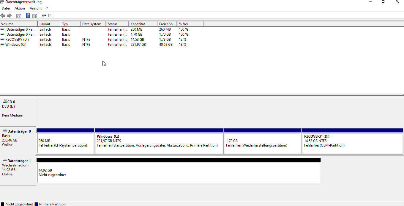

Schau doch mal in der Datenträgerverwaltung von Windows nach. Wie wird dort der USB Stick gelistet?
In der Datenträgerverwaltung erst initialisieren! Das geht nur ganz links mit Rechtsklick und initialisieren.
Dann partionieren und mit FAT 32 formatieren ...
Ich vermute fast, @Wilhelm14 hat Recht und der Stick ist futsch.

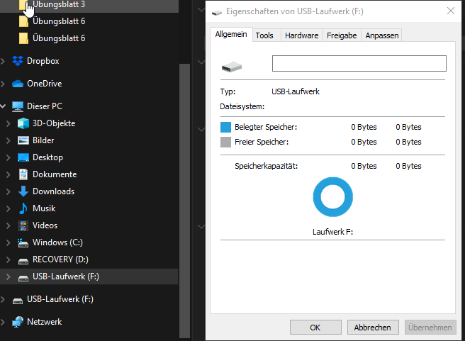

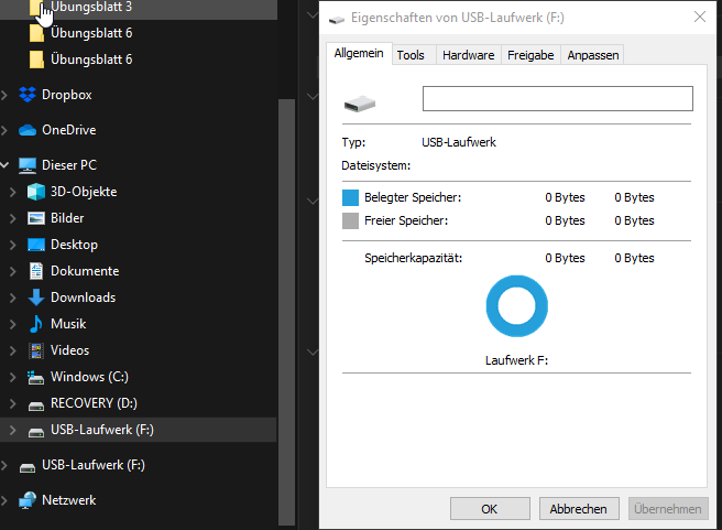

Was passiert, wenn du unter Windows auf den USB Stick im Explorer doppelklickst?
wenn ich drauf doppelklicke oder nur einmal klicke kommt eine Fehlermeldung mit"Legen Sie bitte einen Datenträger in das USB LAufwerk ein"

Also, wird doch schon mal mit Laufwerk F: erkannt.
Nochmal: Öffne die Datenträgerverwaltung von Windows!
Und schau dort nach wo sich der Stick befindet.
So wie es jetzt aussieht rechtsklicken in das Feld ohne Partition (schwarze Markierung) und eine Partition erstellen ... danach mit FAT32 formatieren ...

Da jetzt nicht, initialisiert ist der anscheinend schon. Du musst jetzt ins schwarz markierte Feld rechtsklicken und eine Partition erstellen lassen ... ich kann das jetzt nicht nachstellen ,weil ich keinen unpartitionierten Stick zur Hand habe.

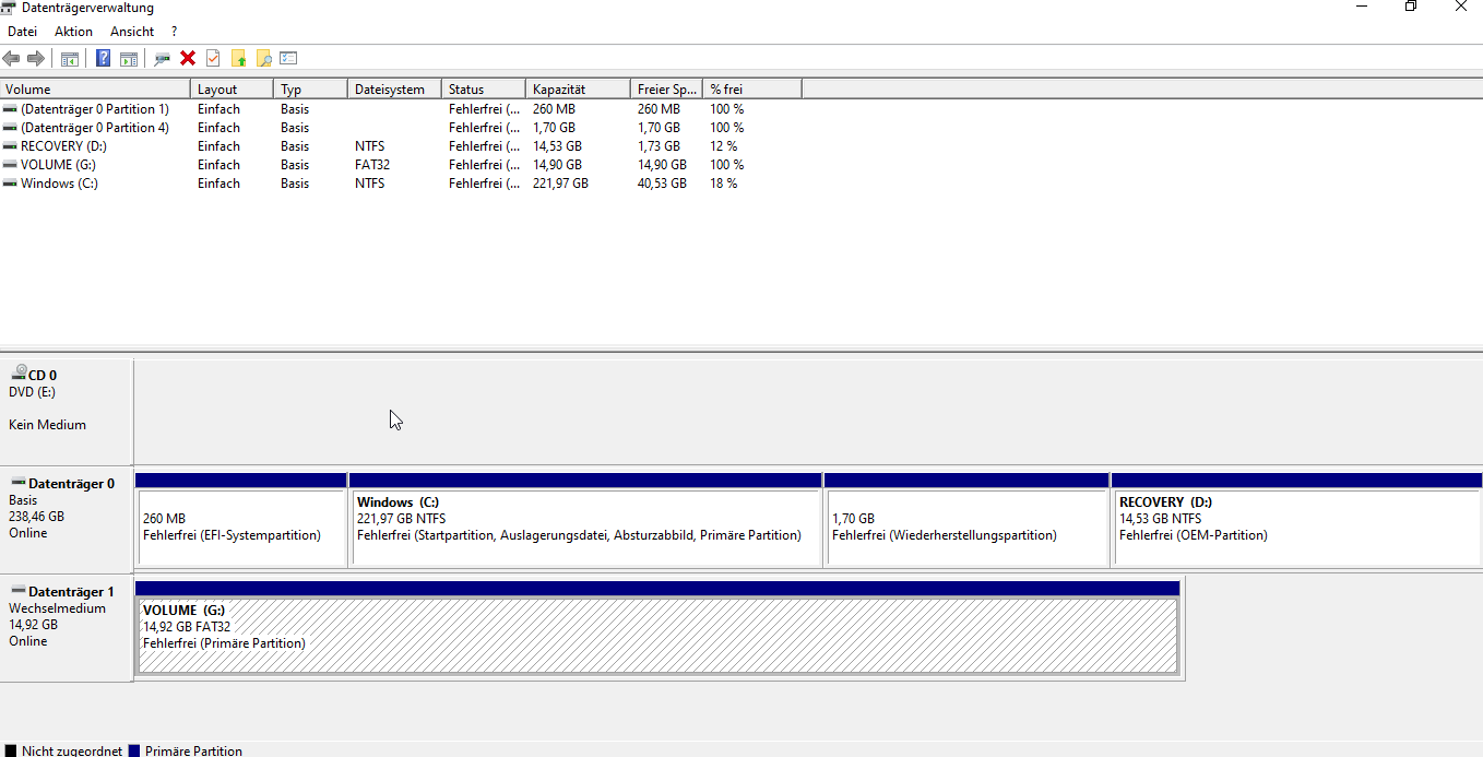

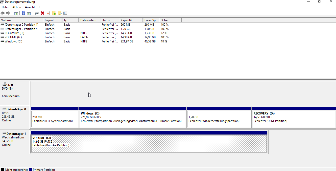

jetzt hab ich in im wmct ausgewählt und warte bis er fertiggestellt ist, danke für die geduld

Zeige bitte nochmal aus der Datenträgerverwaltung das Bild! Danke!
OK warte bis das MCT durch ist ...
Danach sind wir alle mal gespannt, wie der Stick nun in der Datenträgerverwaltung ausschaut?
Hoffentlich blau markiert.
