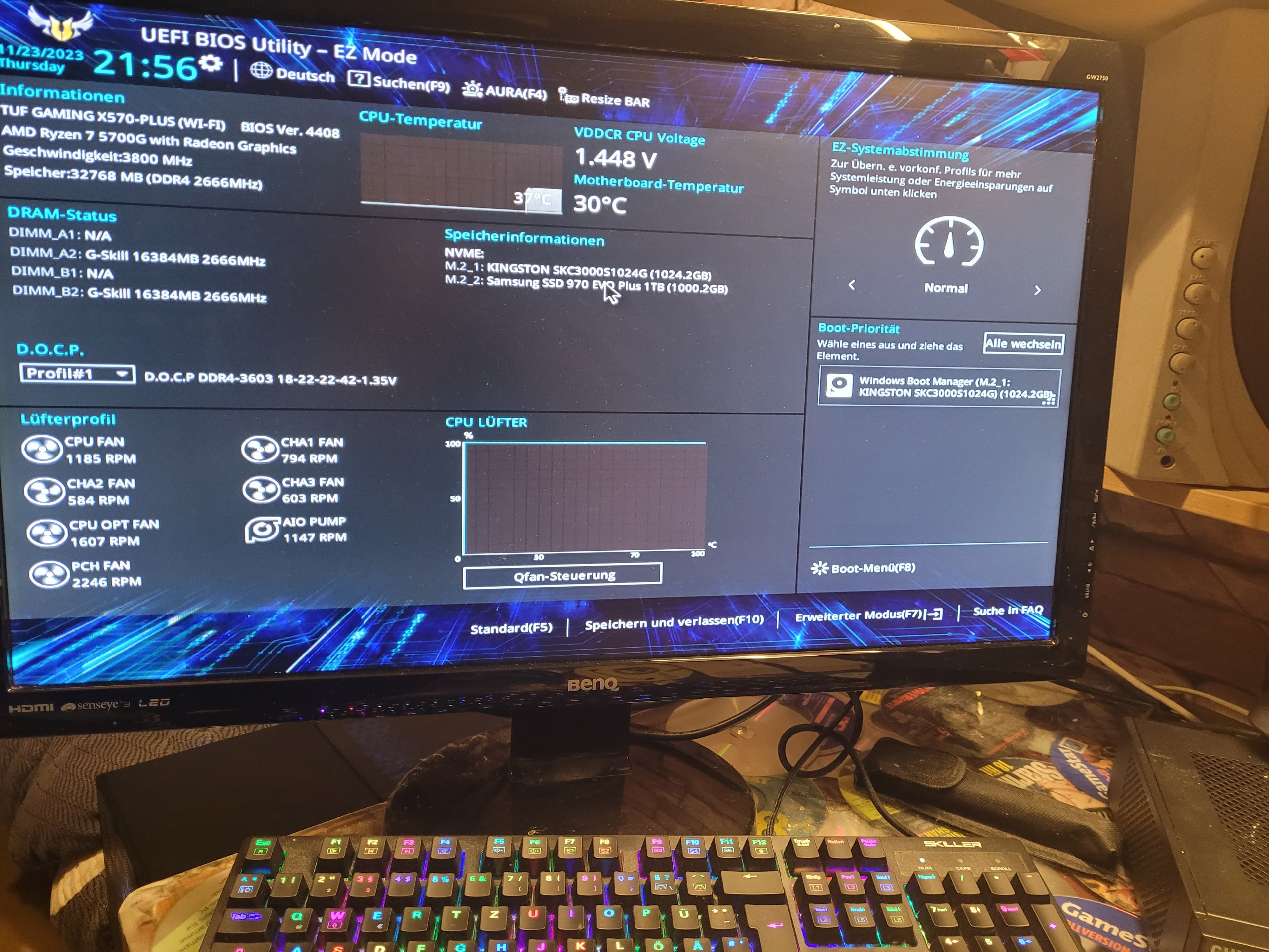

Kann mit meiner 2. Samsung Platte nicht Booten, siehe das Bild unten
Wir haben zuerst die Samsung Platte Windows für Spiele Inst. (Alles ok läuft).
Danach wieder ausgebaut.
Und danach Windows auf die Kingston installiert für Office.
(die Office platte läuft einwandfrei)
Danach wieder Samsung Spiele Platte wieder eingebaut.
Die Samsung Platte taucht beim Booten nicht mehr auf,
ist aber im Explorer im Office Windows als D Laufwerk sichtbar
siehe Bild

Drücke mal f8 im BIOS. Dann kannst von der Samsung Booten. Oder du gehst auf den erweiterten Modus und auf den Reiter "Booten". Bei Boot-Option #1 entsprechend auswählen.
Auch möglich: Im Windows Boot Manager das 2. System als Dual-Boot-Option anlegen.
Schon versucht mit der F8 Taste, da wird die Samsung nicht aufgeführt

In den selben Einbauplatz wie vorher und wieder alleine oder jetzt zusammen mit der Kingston? Sind das beides PCIe- SSDs? Wie verhält es sich, wenn du die Einbauplätze der beiden SSDs vertauschst?
Werde ich einmal versuchen...

Samsung von Slot 2 in Slot 1 gepackt. Keine anzeige im BIOS (hab auch Foto gemacht davon)
Samsung Platte formatiert, und Windows neu installiert. Jetzt läuft sie.
Kingston in Slot 2 .... läuft
Alle Platten werden im BIOS angezeigt
Grafikkarte natürlich wieder eingebaut😉
Kann jetzt mit F8 Taste, auswählen, ob ich Office oder Spiele
Danke für eure Hilfe. 🍟🍻🍻
