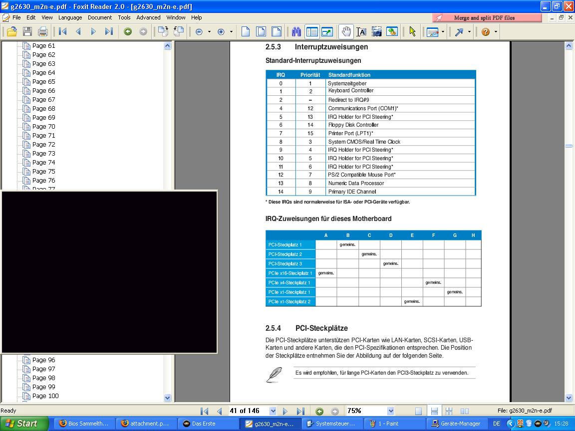

habe gearde einen "irq not less or equal" bluescreen mit dem M2N-E bekommen. Kann dies etwas mit der TV Karte zu tun haben? Bzw. wie kann ich das herausfinden?

So wie es sich anhört könnte es ein IRQ Problem sein (IRQ-Sharing). Hast du mal mit irgendeinem Programm mal die IRQ-Verteilung ausgelesen? Außerdem befindet sich in der Manual des Mainboards eine Tabelle der PCI/IRQ Verteilung. Schau dort mal nach und vergleiche dies dann mit in dem Board befindlichen PCI Karten. Vieleicht kannst du sie so umstecken, dass sich das IRQ-Sharing minimiert.

So, im Anhang ist die IRQ Belegung. Aber irgendwie verstehe ich da folgende Sachen nicht:
1. Was bedeutet in der Grafik die Priorität?
2. Meine TV Karte ist im 2. PCI Slot und hat den IRQ 10. Ist das so in Ordnung, oder sollte ich sie in einen anderen Slot stecken?
3. Die Graphikkarte (7600 GT PCI-E) steckt laut Windows im 5 PCI Steckplatz und hat den IRQ 16. Aber in der Abbildung sehe ich keinen IRQ 16?
MfG
AW: Bios Sammelthread für die M2N-Serie von ASUS (bitte 1. Post beachten)
1. Beispiel: Der Systemzeitgeber hat die 1 -> so hat dieser vor allen anderen Geräten Vorang im System und mit dem IRQ 0 wird das Gerät angesprochen.

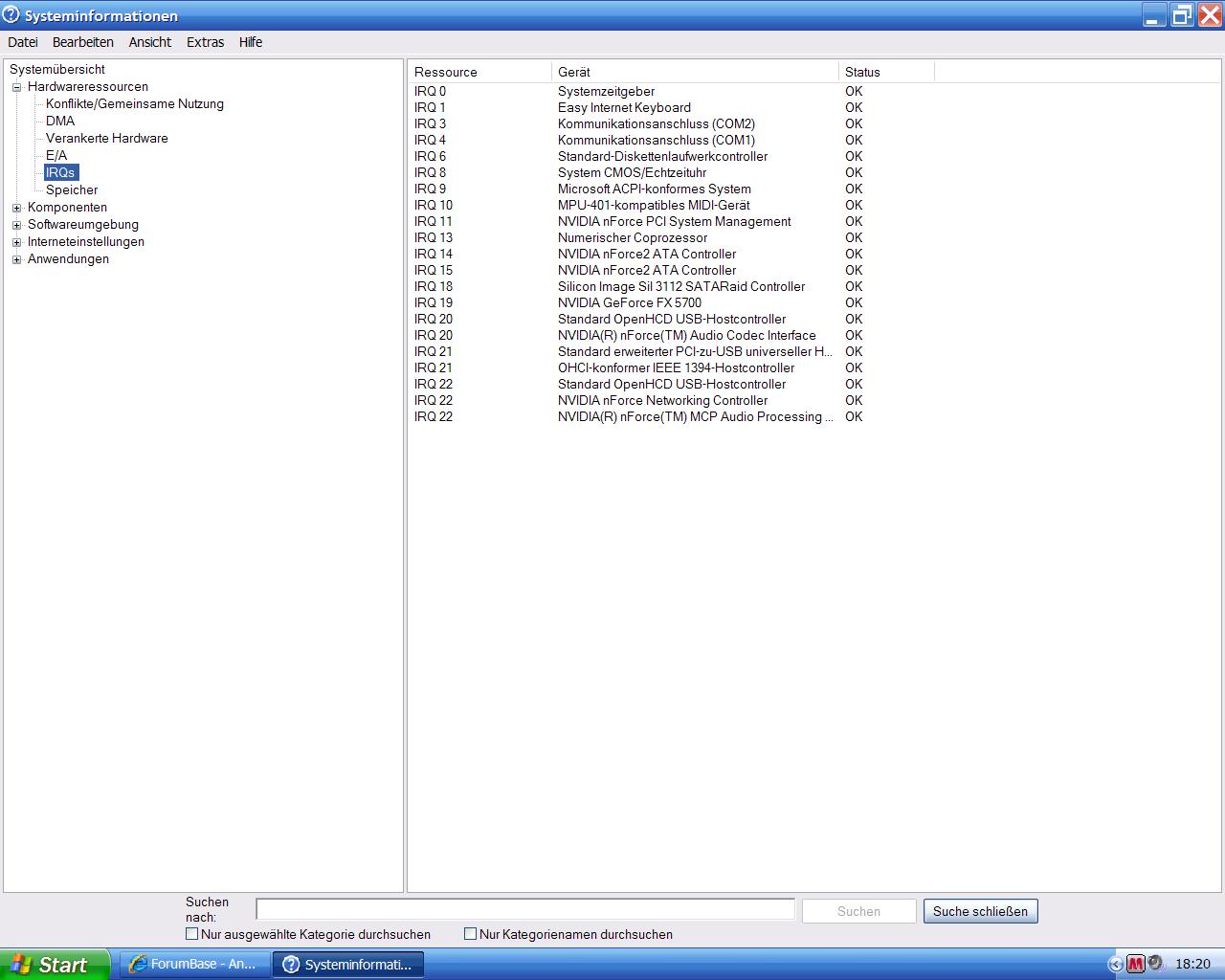

Für 2. und 3. gebe bitte mal folgende Zeile unter Ausführen ein bzw. kopier sie und füge sie unter Ausführen ein!
"msinfo32" oder vollständig falls notwendig "C:\Programme\Gemeinsame Dateien\Microsoft Shared\MSInfo\msinfo32.exe"
-> OK!
Dann sollten sich die Systeminformationen öffnen und unter Hardwareressourcen -> IRQs findest du die aktuelle IRQ-Verteilung deines Systems.
Ich habe von einem Rechner mal ein Beispiel-Bild anghängt. Es sollte sich mit der TV-Karte dort kein Gerät einen IRQ-Teilen. Wenn sich die Karte den IRQ 10 nicht teilt, kann ich nur noch spekulieren.
Es kann sein, jedoch habe ich dießbezüglich keinen fundierten Beweis, dass die NForce-Chipsätze 4 und 5 Probs mit diversen TV-Karten haben. Da du nicht der einzige bist der damit Probs hat.
Die letzte Möglichkeit im Bunde ist, dass sich evtl irgendwelche Treiber in der Wolle haben.
-> Nun bin ich soweit mit meinem Latein am Ende. Aber vieleicht kann hier jemand in die Presche springen der mit TV-Karten, usw mehr Erfahrung hat als ich. ;)
