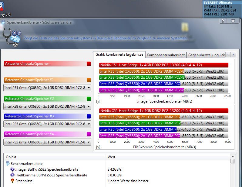

Bios 1701 für M2N32 SLI Deluxe vom Asus Support bekommen .
1066 RAM geht jetzt.
2700 Mhz beim Phenom Black jetzt.
Vorher mit 1603 2600 Mhz.
TLB Fix lässt sich immer noch nicht ausschalten.
Wers testen möchte.

Läuft bei dir der Ram im Dual Channel Mode? Ich habe gerade das Bios geflasht und meiner läuft nur (noch) im Single Mode !? Meine vorher lief er im Dual Channel habe allerdings nicht wirklich drauf geachtet.
Edit: Aber beim Test von z.B. Everest komme ich trotzdem in den Bereich der Dual Channel Rams XD obwohl CPU-Z und Bios nur Single Channel anzeigt XD
Schreibdurchsatz: 5777MB/s
Lesedurchsatz 5749MB/s
anzeige bug in 1701?
Edit: Ok mein fehler hat sich erledigt... hatte die Rams doch falsch Stecken im vorherigen MSI Board war die Bank belegung anders...
nu komm ich auf
Schreibdurchsatz: 8637MB/s
Lesedurchsatz 8537MB/s
Ein PC Tuning for free ^^
Saro
Welchen Prozessor hast Du ?
Komme mit dem Phenom Balck Edition mit 824 Mhz Ramtakt bei 2700 Mhz Prozessortakt nur auf 6780 MB/s Schreibdurchsatz
und 6590 MB/s Lesedurchsatz.
Ich habe einen Athlon64 X2 6000+ nicht übertaktet
Hallo @Motkachler
Das ist aber recht wenig Durchsatz, schau mal ob du im Dual läufst.
Ich Hab mit dem 1603 Bios
Lesedurchsatz: 9464; Schreibdurchsatz: 8823 Natürlich OC
Hallo@ danisus
Das liegt denke ich am Phenom.
Das 1701 Bios Fixt den TLB Beim Phenom und es gibt noch keine Option den Fix abzuschalten.
Ohne TLB Fix kommt der Phenom nach den Tests auch auf die werte des X2
Mit meinem X2 5200+ auf 3,2 Ghz hatte ich auch deine Werte.
Hier die Sandra Werte von meinem Phenom was hat da der X2 auf dem M2N32-SLI ?
