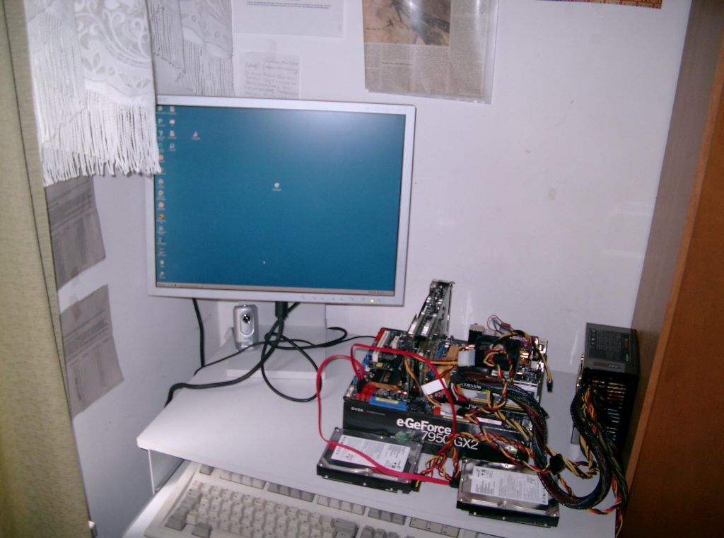

@Darki82:
Ich hatte bei meinem Board Anfangs das gleiche Problem wobei ich das relativ flott lösen konnte... hatte einfach den CMOS-Schalter umgesetzt, gestartet und schon gings wieder (soweit ich mich erinner).
Ahja und zu meinem Problem... es lag anscheinend (es ist irgendwie immer noch sehr strange) an meinem Gehäuse... seitdem ich alles ausgebaut hab (siehe Pic) funktioniert das System soweit einwandfrei... hätte net geglaubt das sowas möglich ist :)
