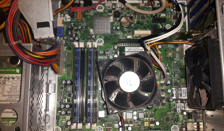

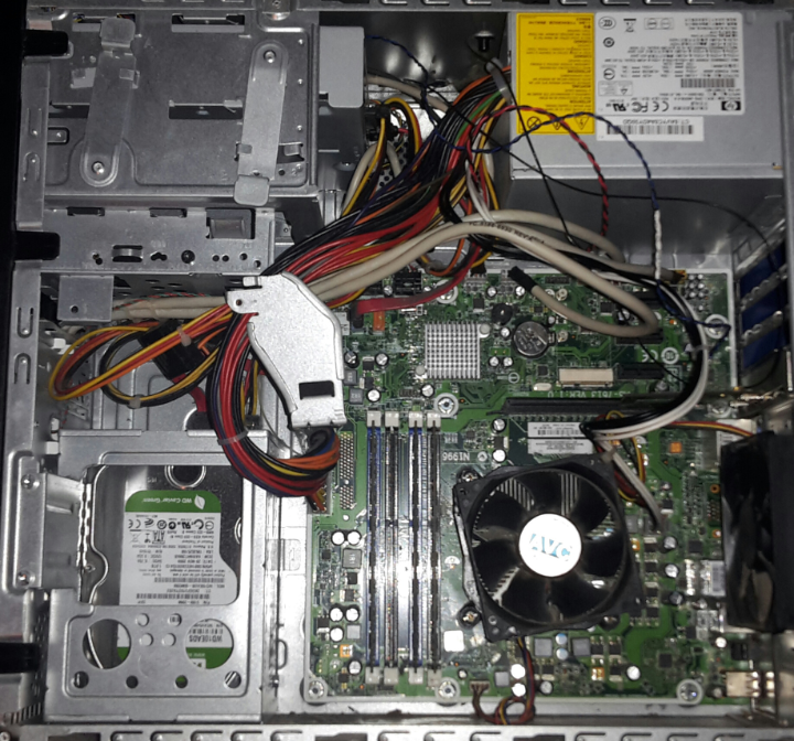

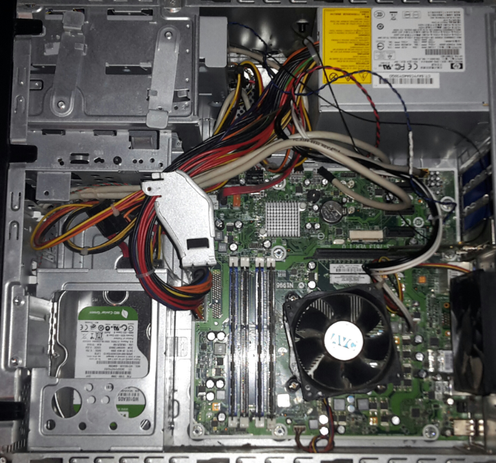

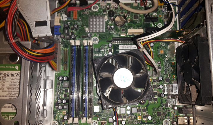

Post mal 1 - 2 Bilder von dem Mainboard bzw. vom Innenleben des Computers.
Nein, an den RAM-Riegeln habe ich nichts gemacht, zumindest nicht gerade. Die stecken alle richtig drin und sind nicht verstaubt.
Ich hoffe man kann etwas auf den Bildern erkennen.

Scheint schon ein etwas älterer PC zu sein. Als erstes würde ich mal den Prozessor-Kühler und das Netzteil ausblasen, auch das ganze Innere des PC mit dem Garagenkompressor reinigen. Achtung! Die Lüfter mit einem Holzstab arretieren, damit sie nicht vom Luftstrom der Ausblaspistole angetrieben werden!
Ich habe leider keinen Garagenkompressor, ich habe den PC aber so gut es geht mit Staubsauger und Pinsel gereinigt. Am schlimmsten war es auf der Rückseite des Netzteils, da waren fast alle Löcher mit Staubflocken verstopft. Kann es sein dass ein Bauteil bereits durch den Staub überhitzt und kaputt gegangen ist?

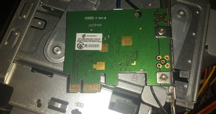

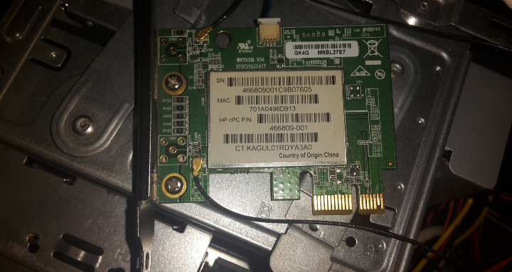

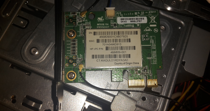

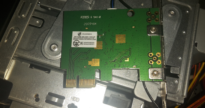

Ich hab ein Bild hochgeladen von dem ich denke dass es die Onboard-Grafikkarte zeigt.
Ja der Name des Mainboards ist der in der Signatur.

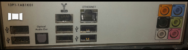

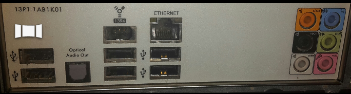

Bei mir fehlt 5 und 12, d.h. der einzige VGA-Anschluss den ich finden kann ist auf der Grafikkarte und die ist kaputt. Siehe Bild. Der Monitor war immer mit der Graka verbunden. Als die GTX 260 kaputt gegangen ist und gar nicht mehr erkannt wurde vom PC, lief der PC trotzdem weiter und doch, der Monitor war da auch noch an der GTX 260 eingesteckt. Ich habe keine Ahnung davon, ich kann nur schildern wie das war.
Merkwürdig... Der VGA- und DVI-Anschluss fehlen auf meinem Board, obwohl alle anderen Boards den haben o.O Wie kann das sein? Musste man den manuell einbauen?

Wo auf den Bildern siehst Du eine Onboardgrafikkarte, was Du da zeigst ist evtl eine Lan/Wlankarte. Wenn die Grafikarte ausgebaut wurde, an welchem VGA- und DVI-Anschluss ist der Monitor denn angeschlossen, das Board hat jedenfalls keinen entsprechenden Anschluss.
Es reicht auch nicht nur die Batterie raus zu nehmen, der Strom müsste dann auch abgezogen werden, sonst wird das Board ja weiterhin mit Strom versorgt und die Batterie hat darauf dann keinen Einfluss.
Eine GTX 260 Grafikkarte würde so aussehen:
https://gzhls.at/i/90/68/399068-n0.jpg
Dann habe ich anscheinend keine Onboard Graka. Die GTX 260 habe ich. Dann war die GTX 260 solange der PC lief gar nicht kaputt? Das macht doch auch keinen Sinn, die wurde ja gar nicht mehr erkannt und außerdem hatte ich nur noch native Auflösung und Videospiele gingen zb. nicht mehr. Ich kann zumindest nichts entdecken was nach einer Onboard Graka aussieht... Wobei ich hab selbst die LAN/WLAN Karte für eine Onboard gehalten :D

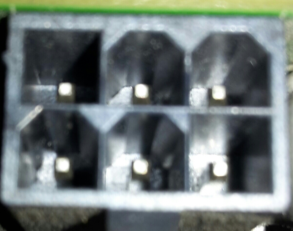

An der GTX 260 sind außer 2 VGA-Anschlüssen auch noch ein Anschluss mit 6 Löchern. Ist der wichtig damit die GTX 260 funktioniert?
Meinst Du den auf dem Bild in Post#15 oben über den VGA, der ist für einen Videoanschluss, alte Karten hatten sowas noch, sonst kann es der Stromanschluss (siehe auf dem unteren Bild) sein, da ich Deine Karte nicht kenne und Du ja nicht schreibst welche es ist, würde ich mal darauf tippen, deshalb evtl auch der Fehler beim erkennen der Karte?
Ich weiß nicht wie genau die Grafikkarte heißt oder wie ich das herausfinden kann. Ja, das ist der 6 polige Anschluss auf deinem Bild (Post #17). Genau so sieht es bei mir aus. Siehe Bild.
Ich wüsste nicht wo das Kabel hingekommen ist, im PC-Gehäuse finde ich keins.

Ich denke aber dass das nicht das eigentliche Problem ist, sondern ein zweites Problem dass ich geschaffen habe als ich versuchte das erste Problem zu beheben. Es war so dass zeitweise meine GTX 260 nicht erkannt wurde (laut Geräte-Manager), das hielt eine Weile, bis sie dann wieder erkannt wurde. Dann war wieder mehrere Monate nichts, bis das Problem wieder auftrat. Nach 2-3 Mal wurde die GTX 260 irgendwann gar nicht mehr erkannt und es ging auch nicht wieder weg. Und irgendwann startete der PC gar nicht. Dann habe ich ja erst den PC aufgemacht und da ist mir wahrscheinlich das mit dem Kabel passiert.
Ich Idiot... Hab das Kabel gefunden. Das lag versteckt zwischen den anderen Kabeln im PC-Gehäuse. Ich teste die Graka mal nochmal.
