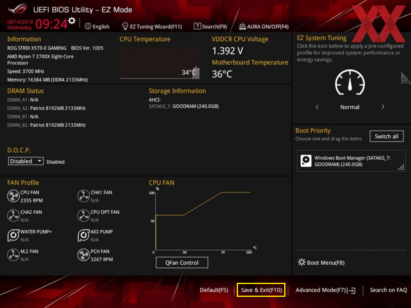

Wie wurde das UEFI verlassen?
ROG STRIX X570-E GAMING User’s Manual (English Edition)
Save Changes & Reset
Once you are finished making your selections, choose this option from the Exit menu to ensure the values you selected are saved. When you select this option or if you press <F10>, a confirmation window appears. Select OK to save changes and exit
[Quelle : Günstiger' ROG-Einstieg: ASUS ROG Strix X570-E Gaming im Test | hardwareLUXX]
Einstellung machen, F10 drücken und LESEN was da steht ... ganz einfach ^^

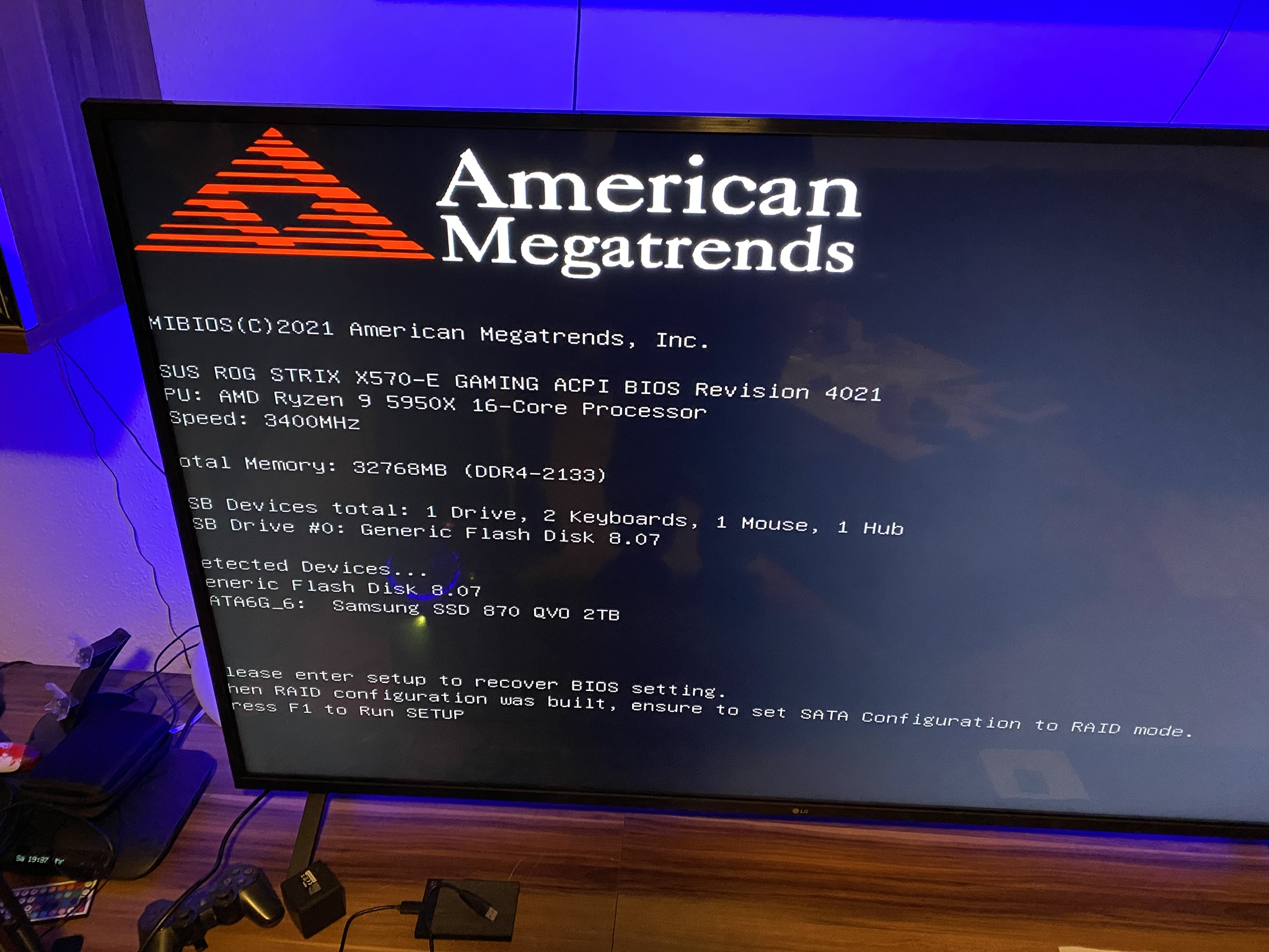

Hallo ja also um ehrlich zu sein macht das ein Bekannter wir haben die Einstellung gespeichert habe Bildschirm da also das Windows aber so wie ich den pc neu starte verlangt er wieder das ich in den bios rein gehe das Bild soll zeigen was passiert wenn ich mein pc Neustarte

sieht für mich nach ner (fast) leeren BIOS Bakterie aus, welche die Einstellungen immer wieder "verliert"
BIOS Batterie raus und mit einem Multimeter durch messen, sollten ca. 2,7 - 3,3 Volt sein.
Sind meist CR2032 - gibt's meist auch in guten EDEKA oder REWE Märkten, oder vllt auch am Bahnhofskiosk
Sollte aber zum Arbeiten auch so gehen. Solange das NT Netzspannung hat, kannst du nach dem Speichern mit F10 wieder weiter machen.
Es sei denn, wie weiter oben jmd. schon geschrieben hat, das BIOS wäre gesperrt/gelocked (was ich mir nur sehr schwer vorstellen kann).
Kannst ja zur Sicherheit auch nen Clear-CMOS machen und/oder load Default Werte und dann neu einstellen und speichern
