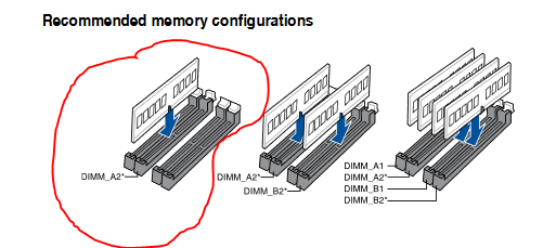

Mach das nochmals, mit nur einem RAM Modul in Slot "Dimm_A2".
Danach einmal so durchstarten, wenn ok, herunterfahren, anderes Modul in "Dimm_B2".

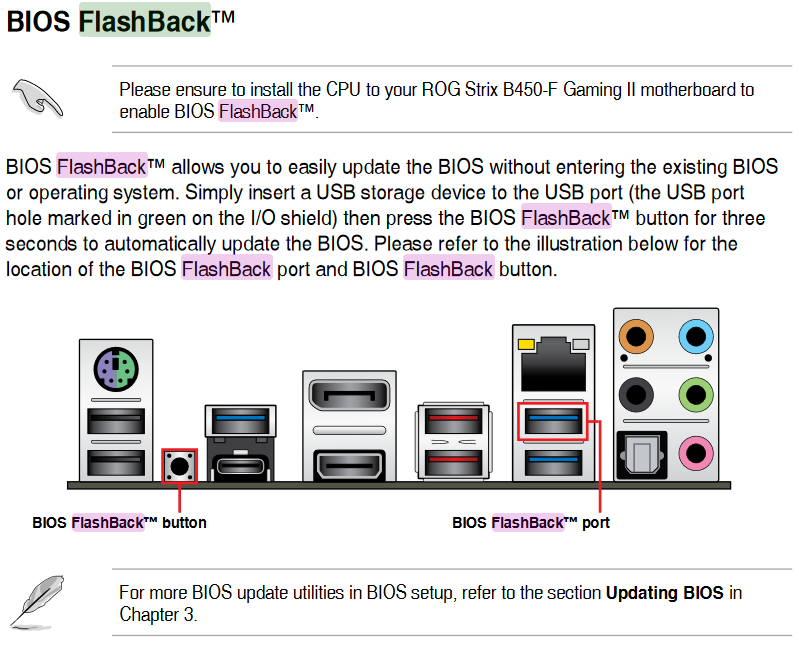

Dann teste mal den Flashback Mode:
BIOS FlashBack™Please ensure to install the CPU to your ROG Strix B450-F Gaming II motherboard to enable BIOS FlashBack™.BIOS FlashBack™ allows you to easily update the BIOS without entering the existing BIOS or operating system. Simply insert a USB storage device to the USB port (the USB port hole marked in green on the I/O shield) then press the BIOS FlashBack™ button for three seconds to automatically update the BIOS. Please refer to the illustration below for the location of the BIOS FlashBack port and BIOS FlashBack button.
Wichtig ist, welchen USB-Port du nimmst, es geht nur mit dem gekennzeichneten Port:

CaptainPicard schrieb:
Und du hast alle 7 Ports getestet? Das war dann "Recovering the BIOS".
Ja er greift auf den Stick zu,jetzt warten bis das Licht aus geht,das kann ca. 8 Minuten oder Länger dauern.
