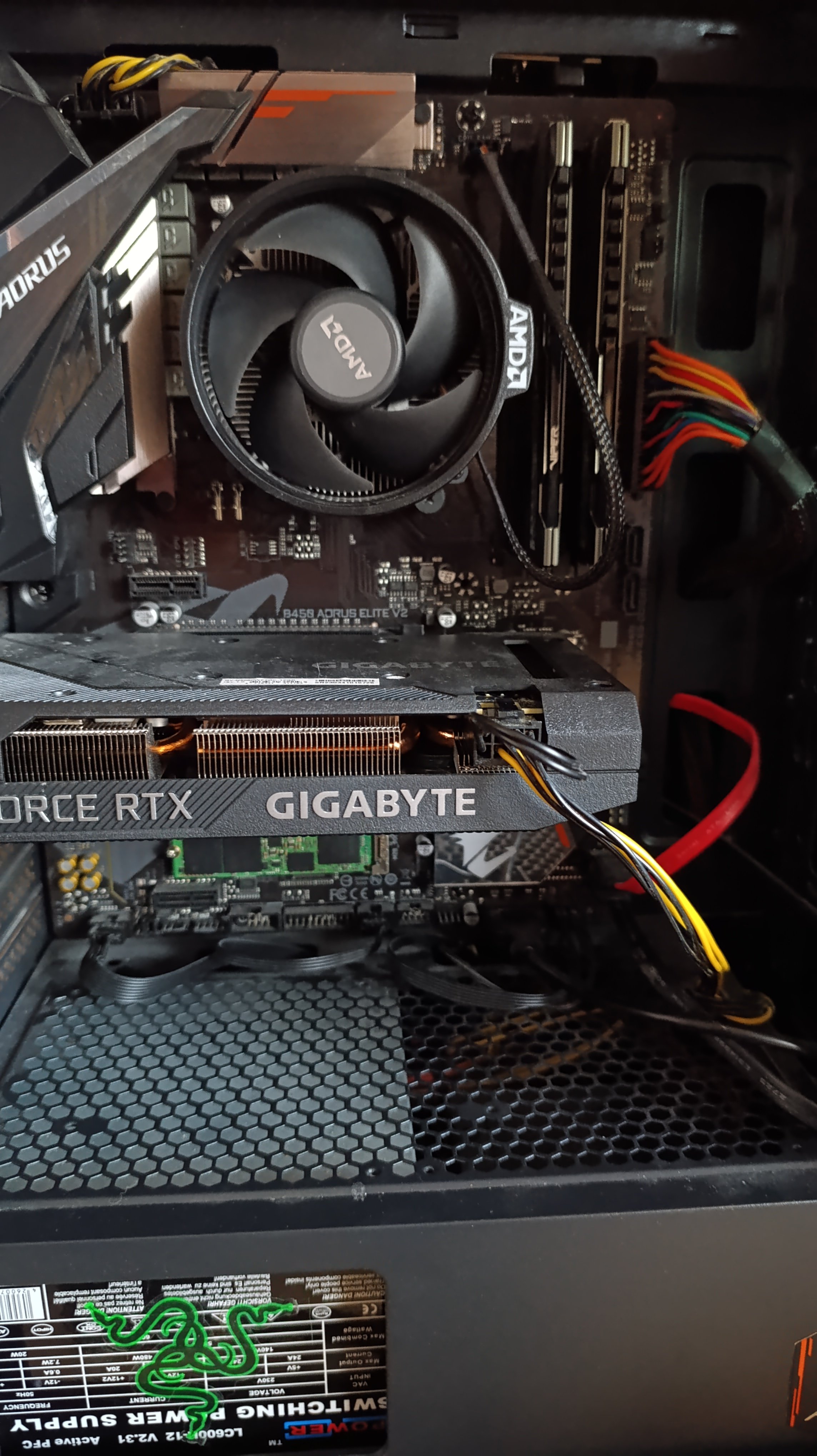

PC ausgemacht, startet nicht mehr auch keine Lüfter CPU gewechselt da die LED 2x auf blinkt doch auch mit einer ander CPU (Ryzen 3) kein Lebenszeichen außer nachdem er Strom bekommen hat das kurz die Haupt LED (einfach nur Licht in Orange Leuchtet ca halbe Sekunde)

hi,
könnte was am NT oder Board gestorben sein. :(
Hast anderes NT zum Test?

Leider nein da darf ich wohl bis zum nächsten Monat gespannt sein 🫣😂
Was ist die Haupt-LED und wo soll die sein? Kannst du das mal genauer definieren!
Was bei älteren MB auch mal passieren kann: leere BIOS-Batterie.

Shir-Khan schrieb:
Gut, dieser Müll gehört so oder so in die Tonne ... bitte frag vor dem Kauf eines neuen Geräts nochmal nach, nicht das du wieder so einen Schrott verbaust.
Reaktionen: Restart001
Bei dem Chinaböller kannst du froh sein wenn ein Defekt nicht noch was anderes mitgerissen hat. Bitte rechner nicht mehr einschalten bis Ersatz da ist. Vom Netz trennen bis dahin.
Sorry für OT aber das Netzteil-Upgrade durch den Razer-Sticker ist einfach zu gut 😂
Reaktionen: Shir-Khan
Hey also erstmal an alle die das Netzteil angezweifelt haben, daran lag es -Nicht-
Wie beschrieben neuer Monat neues Update habe nun ein bequiet!® 80plus 400w verbaut und es ist immernoch der gleiche Fehler
Grüße.
PS: der Razer Aufkleber hat es somit definitiv aufgewertet 😜
Hat jemand eine Empfehlung für ein Gutes Mainboard das ich mit der Gleichen CPU betreiben kann?
