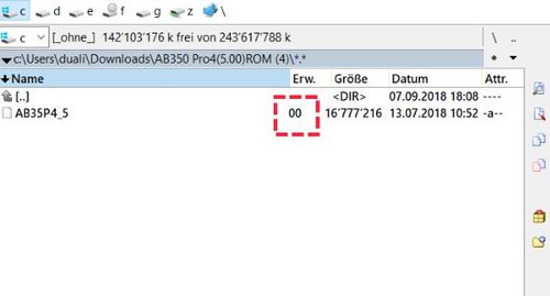

Das wegen .00 Datei Endung. Wenn ich es mit Winrar Entpacke und unter "Total Commander" nachgucke, hat es immer eine .00 Endung (Erweiterung).

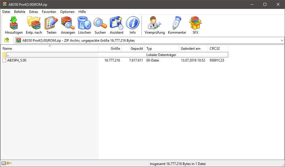

Ergibt mit Winrar entpackt eine AB35P4_5.00
Edit: So wie bei BlubbsDE im Screenshot. Zeig mal von deinen Downloads und Entpackungen Screenshots (Snipping Tool).

Hier ein Screenshot von Total Commander:
Hmmm… Bin mit meinem Latein ehrlich gesagt am Ende :-() !

Hast du es jetzt als AB35P4_5.00 und nicht mehr hh? Dann kannst du wie in deinem Startpost weiter machen. AB35P4_5.00 auf den Stick und los.
PS: .00 ist richtig, im Grunde haben die ROMs keine Endung im Sinne von Windows, Version 5.00 sieht aus wie .00 oder 4.70 wie .70 aus. hh ist nur falsch.
