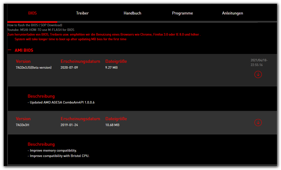

X370 SLI PLUS (MS-7A33) V3.H BIOS Release
1. This is AMI BIOS release
2. This BIOS fixes the following problem of the previous version:
  • Improve memory compatibility.
  • Improve compatibility with Bristol CPU.
vs.
X370 SLI PLUS (Beta BIOS : 7A33v3JS) Release
- Updated AMD AGESA ComboAm4PI 1.0.0.6
Ich gehe nicht davon aus, dass der nochmal aus der beta kommt. Ich habe ihn drauf und fine ich super angehem. Alleine schon weil das ganze Lava Eyecandy aus dem BIOS verschwunden ist (Ich habe das X370 Gaming Plus da).

Dürfte mit deiner CPU egal sein. Sieht fast so aus als hätte MSI das Board vergessen. Solange dauert es für gewöhnlich nicht zur Final. ;)
Wenn du nicht vor hast auf Zen 2 umzustellen, dann kannst du es bei der 7A33v3H belassen.

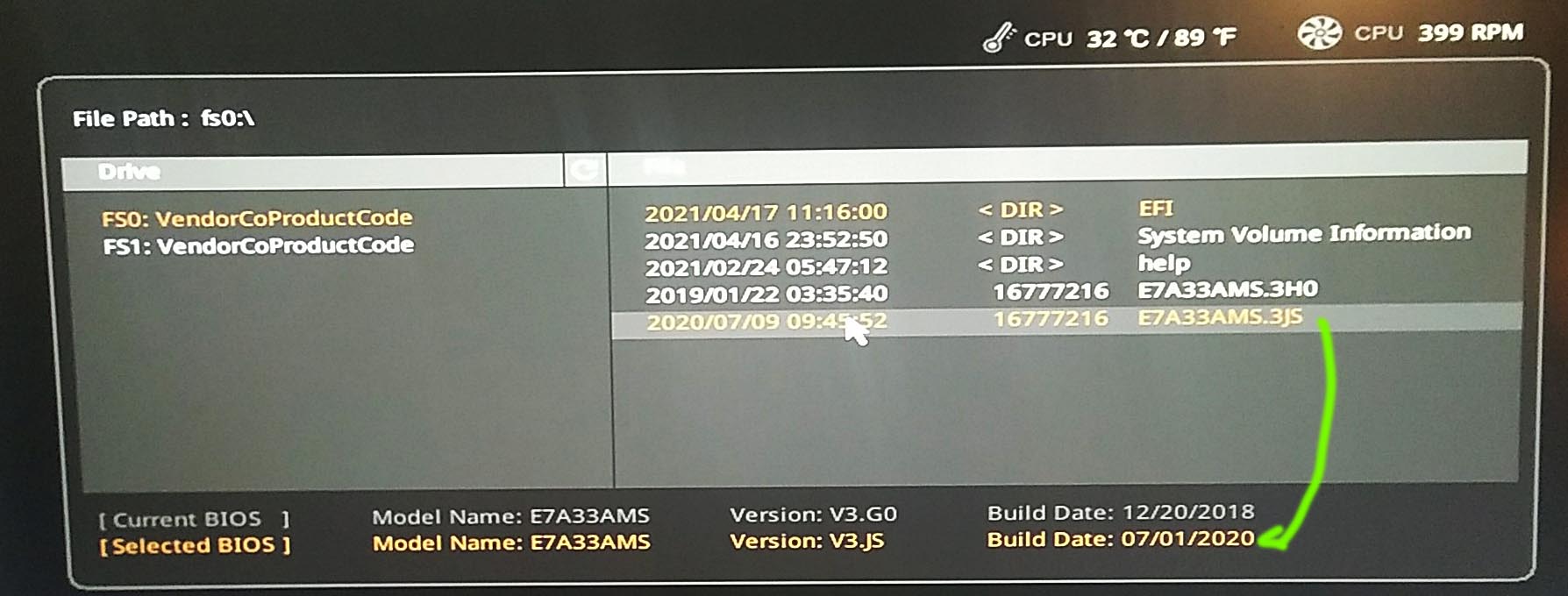

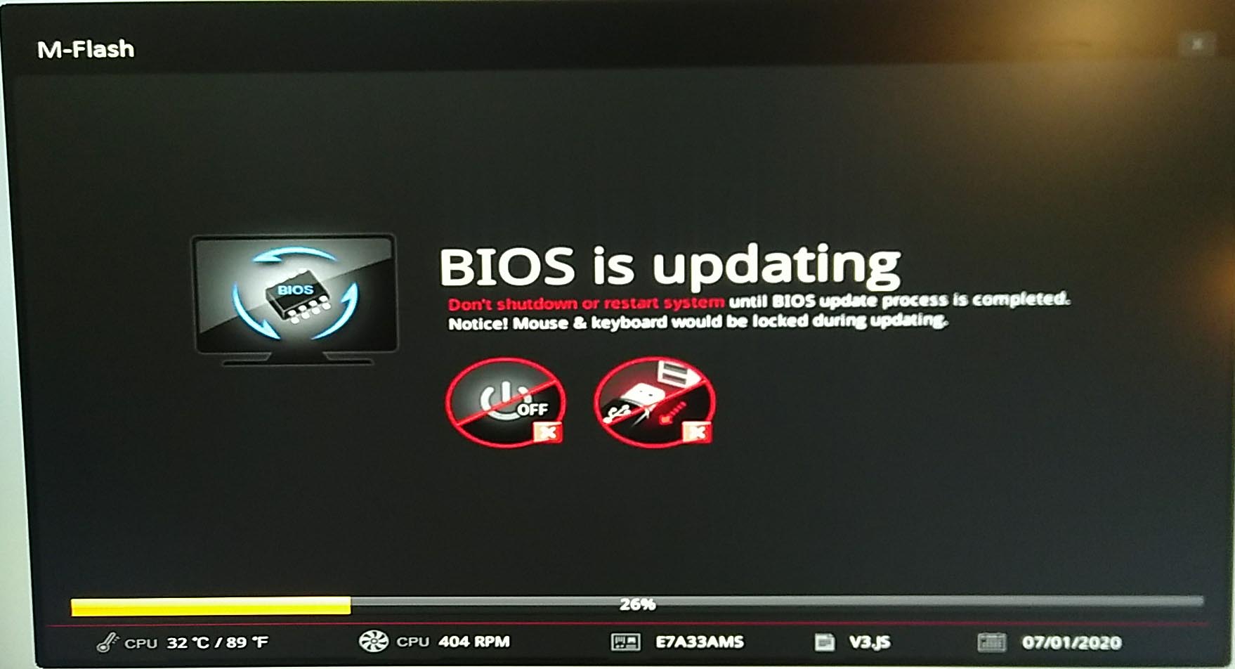

Ich nutze nun einfach das Beta-Bios.

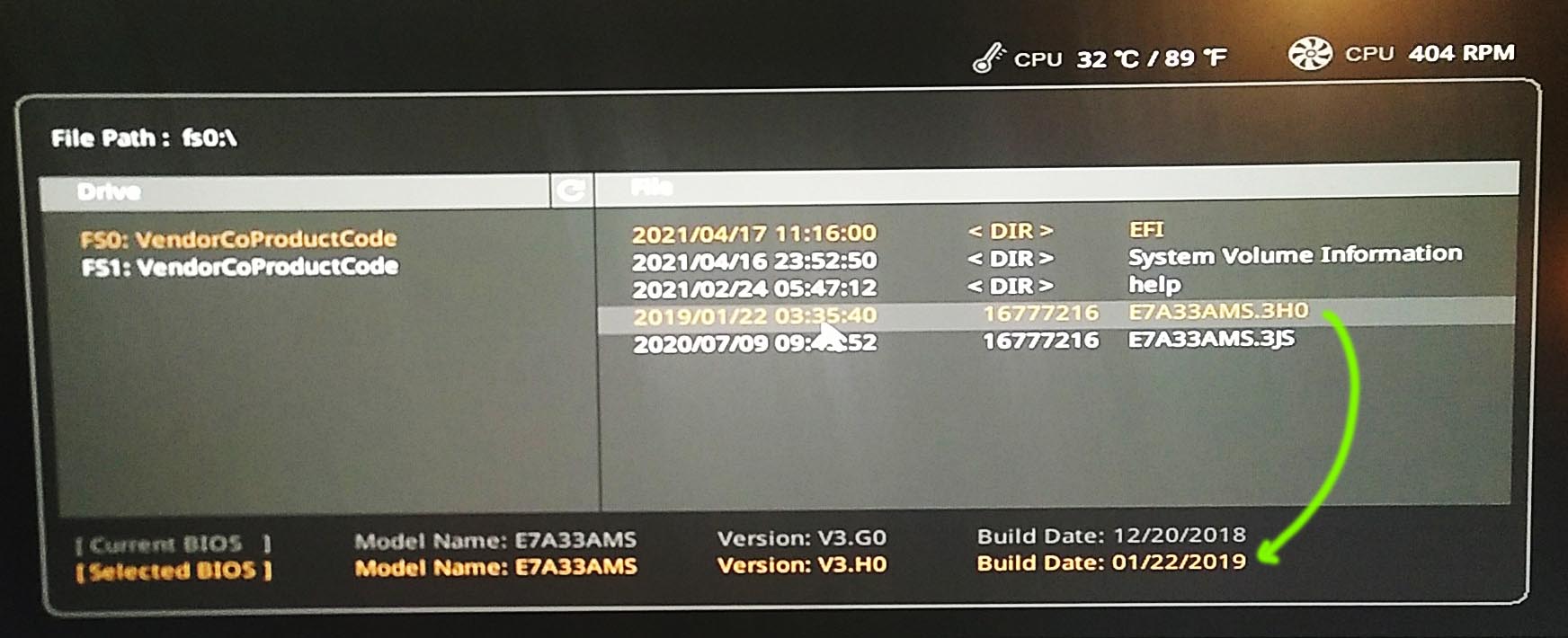

Randbemerkung am Schluss:
Wobei es gefühlt Stunden gedauert hat, um herauszufinden, ob ich mich für das BIOS-Update an den BIOS- oder den Mainboard-Hersteller wenden sollte – die MSI-Webseite ist ziemlich wortkarg... Doch anscheinend würde wohl auch ausreichen, E7A33AMS.3H0 bzw. E7A33AMS.3JS auch einfach auf C zu speichern und entsprechend auswählen.
Puh.

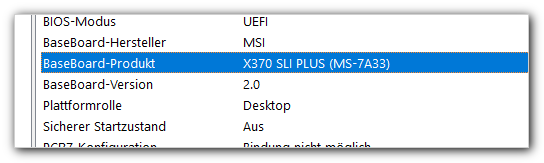

Musste mir Dein Posting 3 mal durchlesen um zu kapieren was Du glaube ich meinst. Wo hast Du denn
den Begriff "BaseBoard" her? *Lustig. ;)

@Keine Geduld! → "Baseboard" verwunderte mich auch. Doch so der direkt übernommene Ausdruck aus den Systeminformationen:

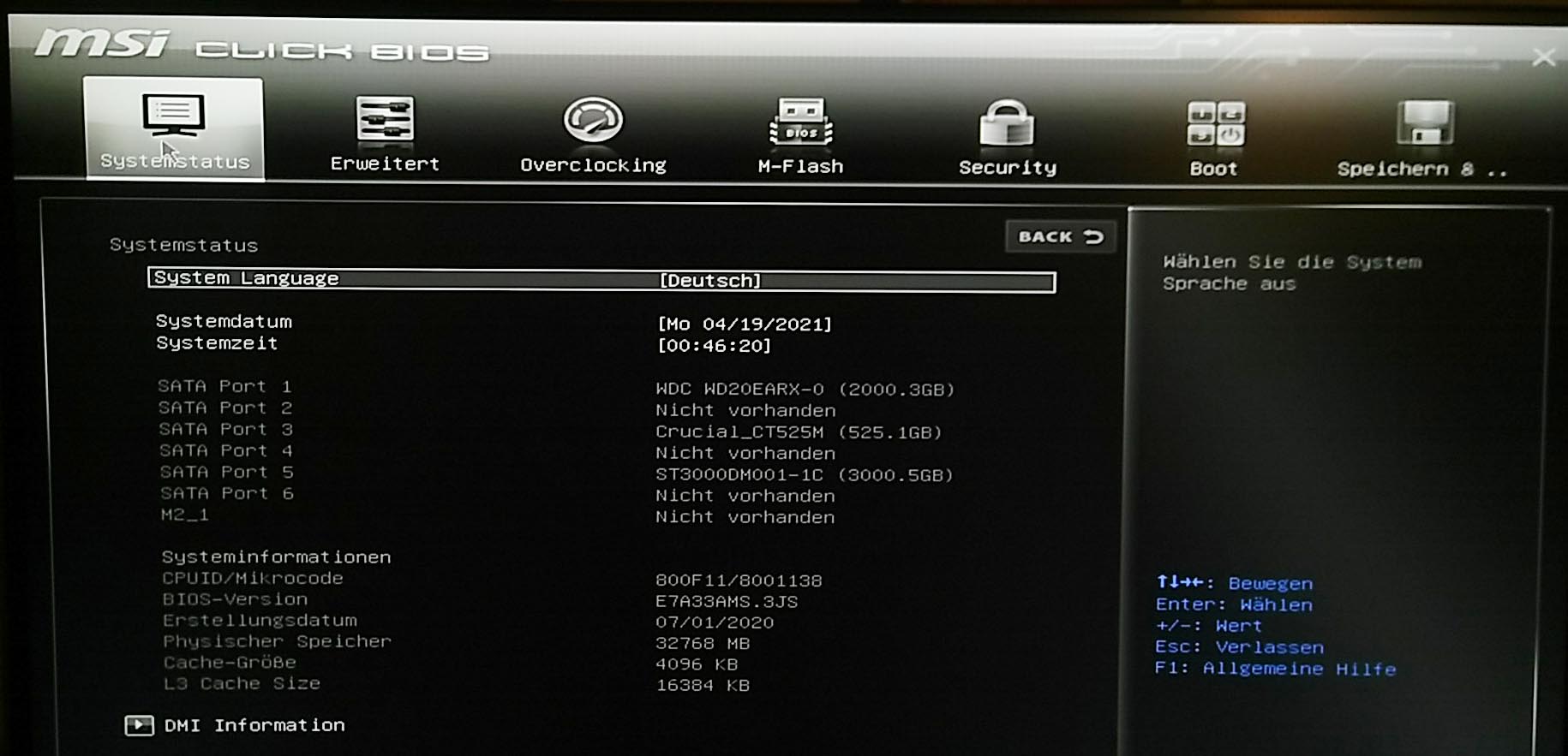

Soeben die ewige Beta draufgespielt:
Und tatsächlich, ein enttäuschend nüchternes Ergebnis – als ob ein anderes BIOS aufgespielt wurde ;-)

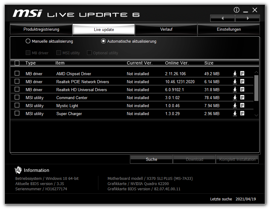

Bei der Suche, wie ich denn überhaupt dieses BIOS updaten kann (bei meinem letzten Rechner vor vielen Jahren war dies einfacher, wenn ich mich recht entsinne), über dieses Tool meines Base-, äh, Mainboard-Herstellers gestoßen:
Dachte also, damit könne ich das BIOS aktualisieren. Doch abgehakt.
Frage: da hier für diese Komponenten stets "not installed" angegeben wird, so könnte ich dieses "Live Update"-Programm wohl wieder deinstallieren, oder?
