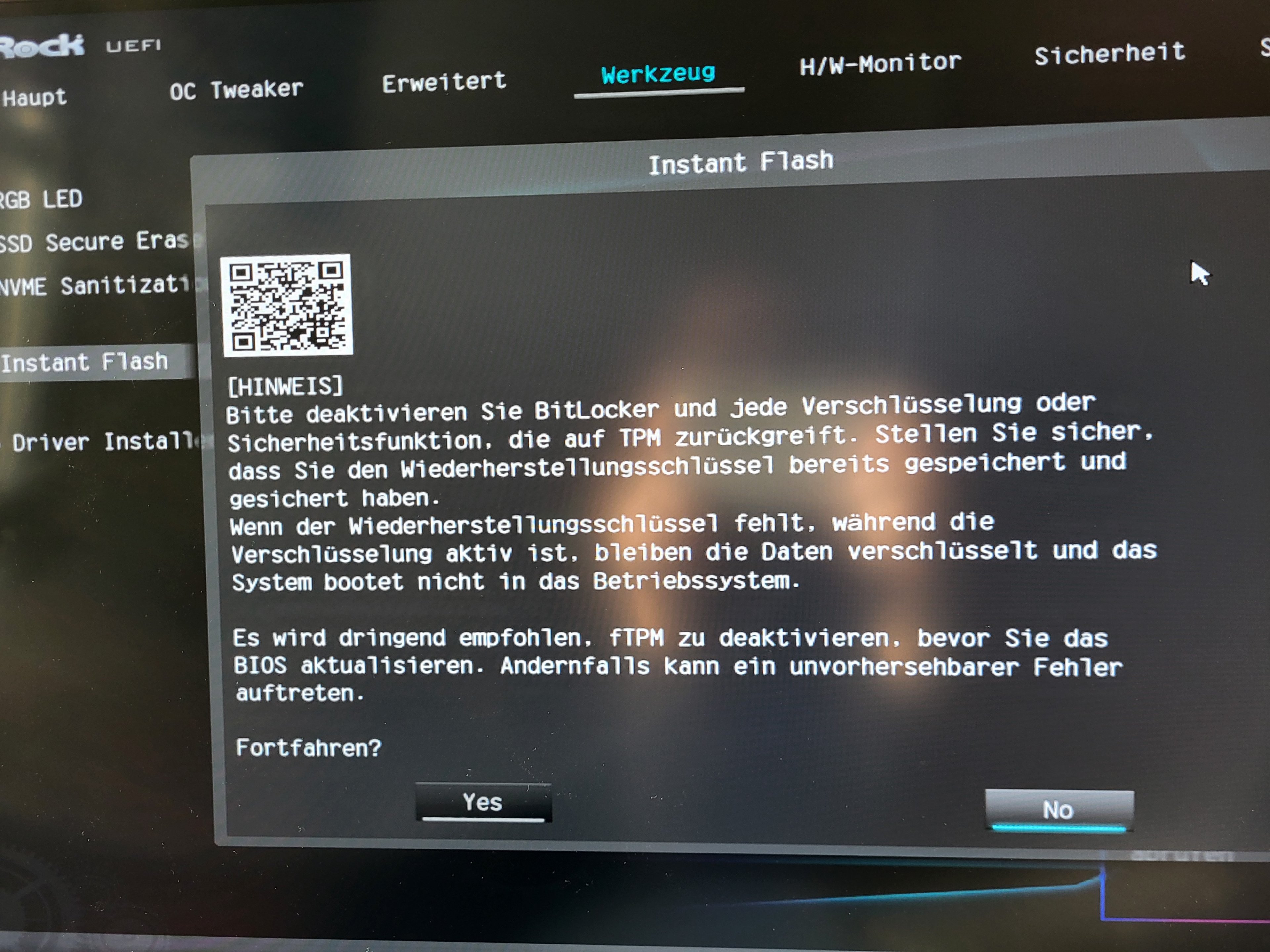

... Ich habe heute mal auf der Website meines Mainboard Herstellers vorbei geschaut und gesehen das eine neue Bios Version verfügbar ist. Wie bei meinem alten PC üblich wollte ich updaten und stieß dann auf die Info Meldung (Siehe Bild).

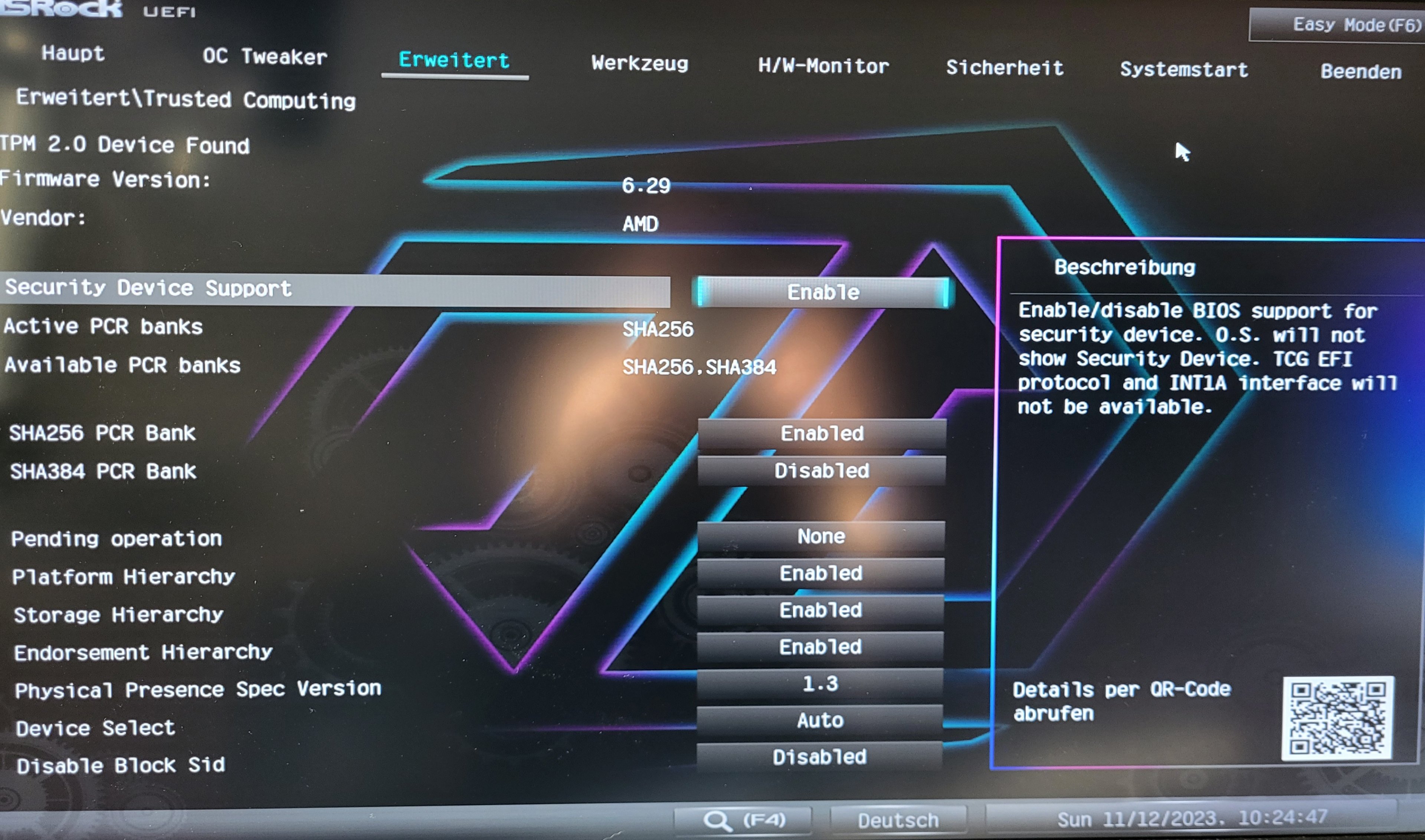

Diese ist mir jedoch gänzlich neu und ich würde gerne wissen ob ich einfach das Bios so drüber bügeln kann oder ob ich vorher wirklich fTPM etc. (Siehe Bild) deaktivieren muss?

Wenn du Bitlocker aktiviert hast, musst du das tun, was da steht. Wenn du unter Windows kein Bitlocker aktiviert hast, kannst du es einfach updaten.
Durch die Änderung des BIOS stimmen verschiedene Parameter nicht mehr miteinander und BitLocker würde den den Start verweigern. Dann wirst du nach einem Wiederherstellung Schlüssel gefragt. Wenn du dir nicht mehr hast, bist du ausgesperrt. Daher sagte der Hersteller mach Bitlocker lieber vorher aus, da schon mehrere Leute das Problem gelaufen sind, dass sie sich den Schlüssel nicht gespeichert haben und dann ihre Daten verloren.
Das passiert zum Beispiel bei Dell und Lenovo, ganz gerne, nachdem sie sich entschieden haben, Firmware Updates auch über die Windows Updates zu verteilen.
Reboot…..Bitlocker fragt nach Recovery Key

Die erwähnten Probleme je nachdem, betreffen nicht das BIOS Update selbst,
das wird auch mit fTPM funktionieren.
Deaktiviere fTPM doch einfach wenn du Angst hast.

Habe dies vorher nochmal geprüft und Nein, es war nicht aktiviert. Ich konnte ganz normal updaten ohne Probleme. Windows hat anschließend auch wie gewohnt gestartet, künftig weiß ich bescheid.
Vielen Dank für die schnelle Hilfe :)
