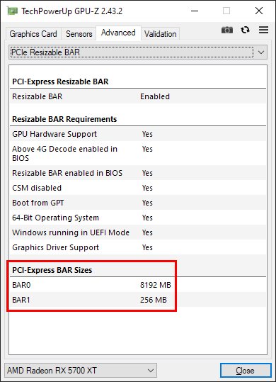

der Unzensierte schrieb:
Ob´s funzt kannst du dann mit GPU-Z prüfen.
... und weitere Details (PCIe-BAR-Größen) gibt's ab Version 2.43.2 zu sehen.
@Tanzmusikus: Zeit für ein update von CPU-Z bei mir, was?
Anzeige der Daten scheint je nach hardware different zu sein.

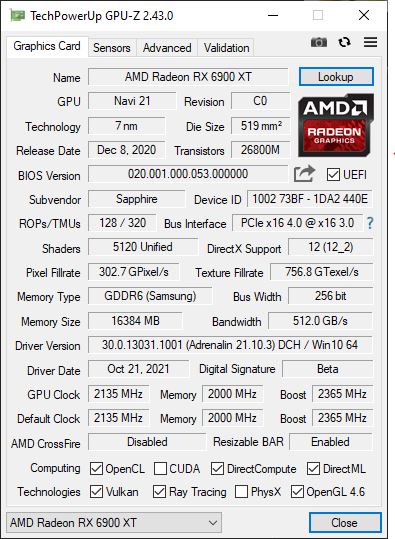

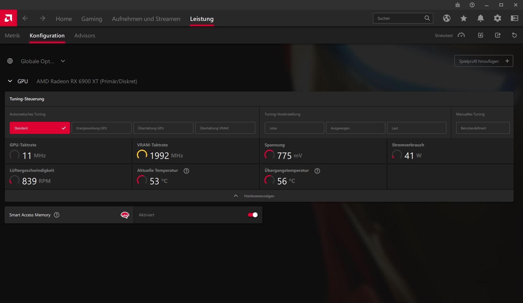

Es hat alles soweit funktioniert. Die Systemplatte ist auf GPT umgestellt, CSM aus und er bootet ohne Probleme.
Die Radeon Software als auch GPU-Z zeigen an dass rBAR/SAM aktiv sind. Geiler Scheiss :daumen:
Vielen Dank nochmals. Das ging leichter als erwartet.
