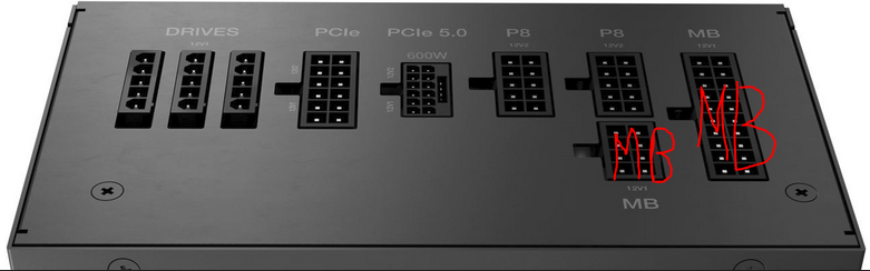

Da viele User bei den Netzteil die Kabel am Netzteil falsch anstecken, bzw Stecker vergessen, auch an dich die Frage.LordSalcin schrieb:ATX 750W BE QUIET Pure Power 12M
Der große ATX Stromstecker besteht aus zwei Stecker an der Netzteil Seite, da auch beide Stecker eingesteckt und nicht nur einen?

Du hast 100%ig das Mainboard nicht korrekt am NT angeschlossen! Du musst BEIDE Stecker am NT anschließen UND noch den p8 Stecker.

MAch mal bitte eine Bild vom NT und dessen Anschlüssen. Hast du das jetzt kontrolliert?

Scheint er gewissenhaft zu ignorieren.Motorrad schrieb:Wie sieht es denn jetzt mit dem Mainboard- Hauptkabel am Netzteil aus? Hast du dort das geteilte Kabel auch mit den beiden Steckern an die mit "MB" gekennzeichneten Buchsen angeschlossen?

Kabel stimmen alle, habe ich mithilfe des Bauplans des Mainboards nachgeguckt, und auch alle richtig im NetzteilMotorrad schrieb:Wie sieht es denn jetzt mit dem Mainboard- Hauptkabel am Netzteil aus? Hast du dort das geteilte Kabel auch mit den beiden Steckern an die mit "MB" gekennzeichneten Buchsen angeschlossen?
Die "Kollegen" meinten, das 24 PIN Kabel (Mainboard) hat zum Netzteil hin zwei Stecker,LordSalcin schrieb:und auch alle richtig im Netzteil
diese müssen beide am Netzteil in die Anschlüsse "MB". Wird als übersehen bzw vergessen.
