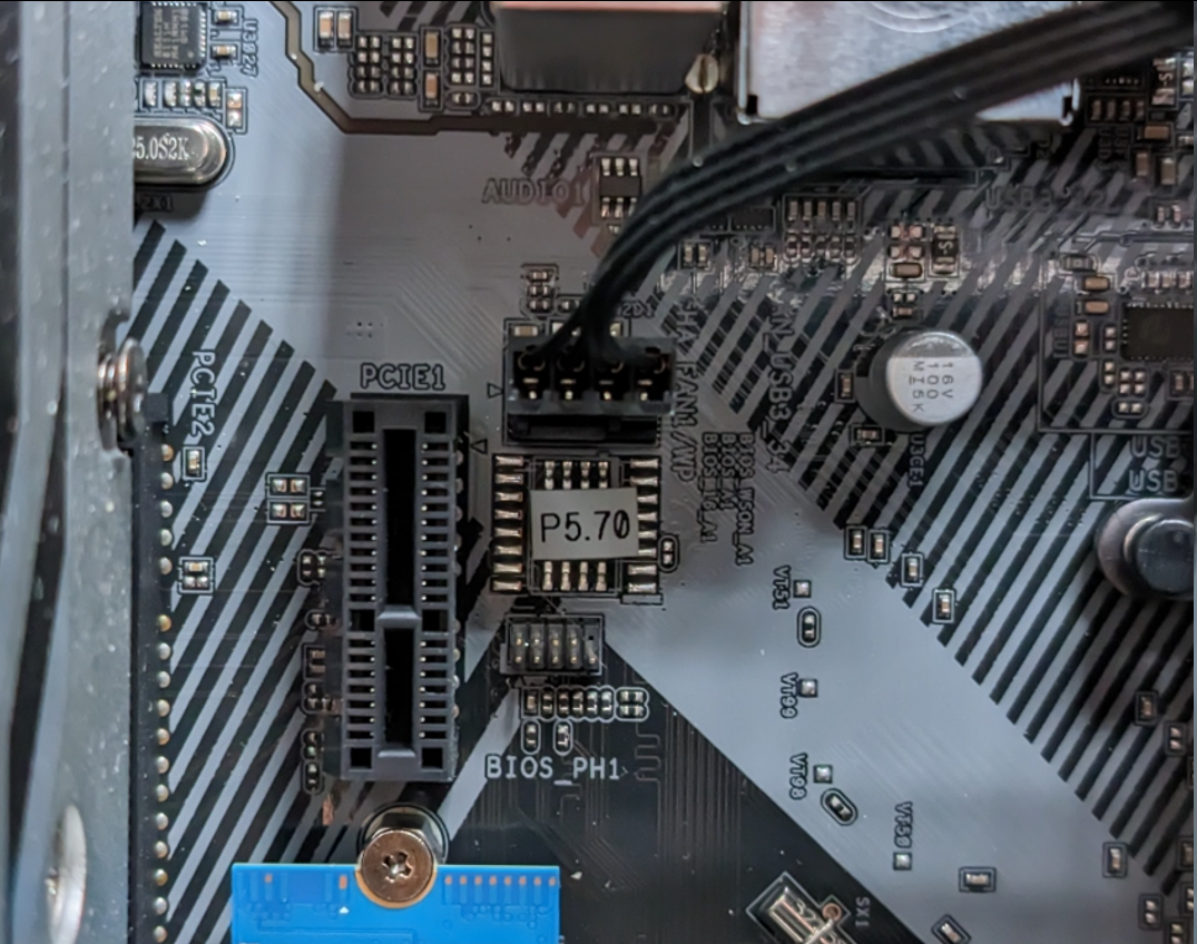

Bei Asrock steht die Bios Version auf dem Board auf nem Aufkleber am Bios Chip drauf, da sieht man, was für eine Version installiert ist, bzw mit welcher Version das Board ausgeliefert wurde, guck da mal nach.
Für die CPU wird mindestens Version P5.40 benötigt.
Ansonsten muss das Board Bios Flashback unterstützt, damit du das Bios so Updaten kannst, wenn es kein BIOS Flashback hat, brauchst du eine CPU, die mit der aktuell installierten Version unterstützt wird, um auf eine neuere Version upzudaten.

auf dem board ist ein aufkleber mit der bios-version, mit der es ausgeliefert wurde. du brauchst mindestens 5.40 für den x3d. solltest du was älteres haben (oder noch nicht selber auf was entsprechend aktuelles geflasht haben) hilft nur eine ältere cpu.
Reaktionen: Aduasen
bei mir ist da auch eine 5.70
Das 5.7 Bios ist von Oktober 2022
Dann liegt es nicht am Bios.
