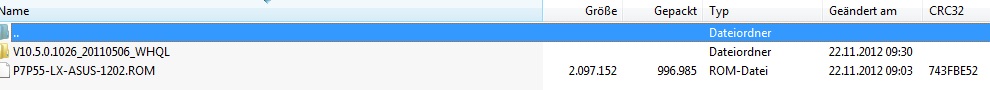

Jetzt habe ich folgendes Problem: Ich habe mit "HP_USB_Disk_Storage_Format_Tool v2.2.3" einen bootfähigen USB-Stick mit "BootMe" erstellt. Für das BIOS Update habe ich aber nur eine ROM-Datei (der Ordner ist für das BIOS update über den PC), die ich auf den Stick kopiert habe (siehe Bild - Anhang). Wenn ich jetzt den PC mit den USB-Stick starte, kommt eine Konsole.
Was muss ich da machen? Wenn ich dort eingebe, die ROM-Datei zu starten, steht da "Bad Command".

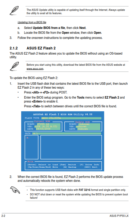

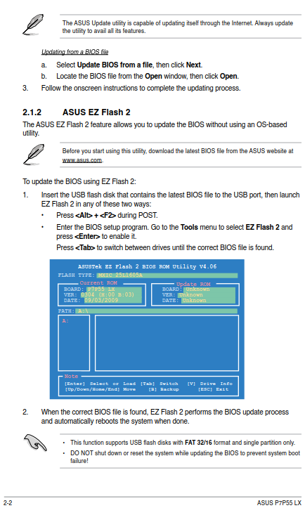

Die zu flashende BIOS-Datei auf einen FAT32 formatierten USB-Stick kopieren. USB-Stick angeschlossen lassen und das BIOS via EZ-Flash flashen. Vorgehensweise, etc. siehe Handbuch Seite 2-2

Steht doch im Screenshot aus dem .pdf Handbuch

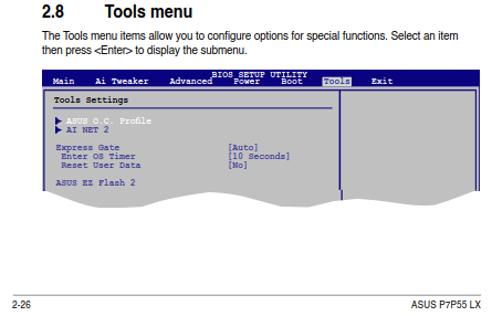

[Alt]+[F2] beim P.O.S.T. oder aber im BIOS unter Tools und dort ist auch EZ-Flash zu finden, siehe Screenshot von Seit2 2-26 aus dem .pdf Handbuch
