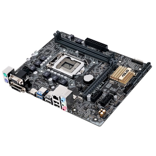

Daher die Frage, es ist das ASUS Board H110M-A, Bios Vers. 10/21/2015 Revision 0403 x64, wie mache ich das update korrekt?

Board hat kein ps/2. So ein schrott kauf ich nie mehr
Ja, da hast Du wohl Schrott gekauft.
Direkt von der Asus Supportseite.
Und es hat sogar zwei davon. Einen für die Maus, einen für die Tastatur. Das findet man in der Tat selten heute. Meist gibt es nur noch einen. Der für Maus oder für Tastatur geeignet ist. Ist dann zwei farbig. Halb Grün für die Maus, halb Lila für die Tastatur.

Okay dann meine ich eben den komplett PC, dachte das board hat kein ps/2, hat es aber doch. Wieso tippe ich dann an einer usb-Tastatur und klicke auf einer usb maus da ist doch was schief gelaufen... welcher idot hat dieses system gekauft, war ich das ? ;-)

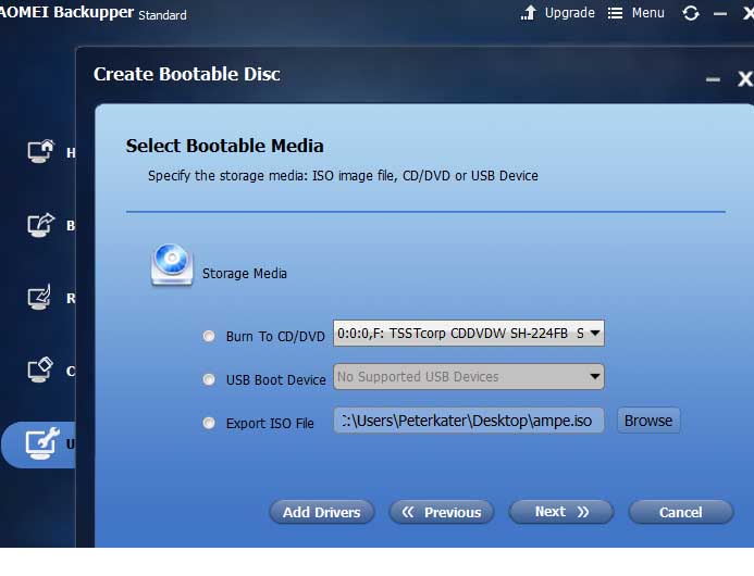

In jeder möglichen Kombination meiner Auswahl komme ich nun auf die Seite wo das Feld "USB boot device" gewählt werden kann....theoretisch, denn ich KANN es nicht anwählen weil es ausgegraut ist, siehe Anhang.
Weiß jemand, wie ich an ein AOMEI backupper Startmedium mit USB-Unterstützung komme, oder an eins von Macrium Reflect mit USB-Unterstützung? (ich meine damit eine boot cd, die nach dem booten die Nutzung einer usb Maus oder usb Tastatur ermöglicht)

Und das warum steht dort auch. No supported USB Devices. Er findet kein kompatibles USB Medium, auf dem er die Bootdisk installieren könnte.
Und wenn ein USB Stick eingesteckt ist, dann ist die Ursache wieder die gleiche. Keine passenden USB Treiber.

Vielleicht hab ich mich falsch ausgedrück, ich will das Bootmedium auf einer stinknormalen CD/DVD haben, dieses soll mir aber nach dem Booten USB-treiber support für das Nutzen von usb-Tastatur und usb-Maus bieten. Will dem AOMEIbackupper bloß mitteilen, dass es USB-TReiber in der BootCD integrieren soll. Wenn dies der falsch Ort dafür ist, an welcher Stelle im Prozess der Bootmedium"Kreation" muss ich das tun?
Da kann uns muss man nichts einstellen. Entweder das Programm liefert die Treiber für aktuelle Hardware mit, oder es tut es eben nicht. Man wählt nicht aus, welche Treiber man integrieren will.

Ich habs geschafft :-) Die aktuelle AOMEI backupper Version ermöglichte mir, ein Win10 bootmedium zu erstellen, das die USB-Treiber für Tastatur/Maus dabei hat. :-)
