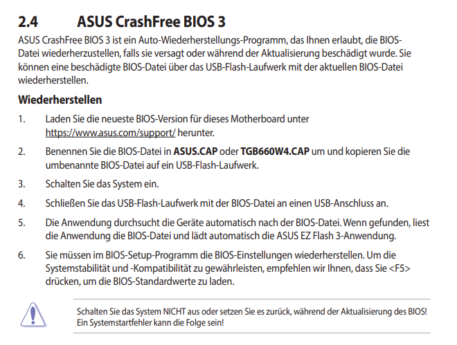

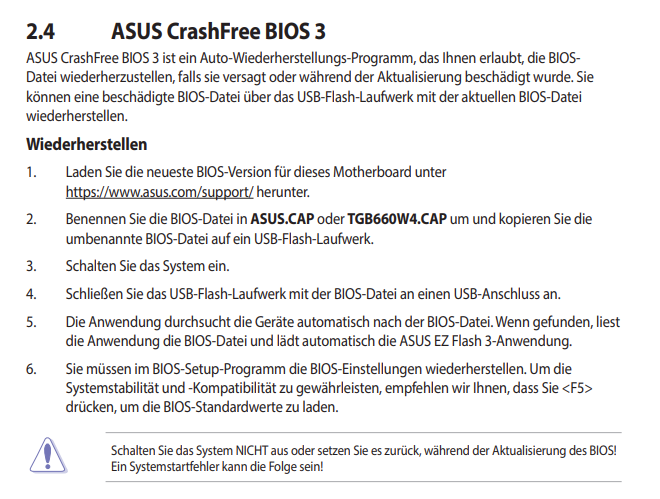

Das habe ich gemacht, hat nichts geändert.BFF schrieb:Das Brett hat doch diese "ASUS CrashFree BIOS 3" Option.
Warum nicht damit eine aeltere Version des UEFI?
