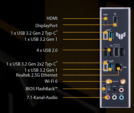

Soll ich dann die cpu auch rausmachen oder kann die drin bleibenDr. McCoy schrieb:Gerade dann, wenn du...
... solche Probleme hast, solltest Du das UEFI-Update am besten ohne RAM und
... mit einem USB-Stick über USB BIOS Flashback durchführen. Dein Board gibt dieses Feature auch her:
YouTubeAn dieser Stelle steht ein externer Inhalt von YouTube, der den Forumbeitrag ergänzt. Er kann mit einem Klick geladen und auch wieder ausgeblendet werden.
Ich bin damit einverstanden, dass YouTube-Embeds geladen werden. Dabei können personenbezogene Daten an YouTube übermittelt werden. Mehr dazu in der Datenschutzerklärung.
Mach doch auf normalem Wege ein BIOS Update, scheinst ja auch nun einen USB-Stick zu haben.
BIOS Flashback ist eigtl. nur eine Notlösung.
Aber nein, du brauchst die CPU nicht auszubauen für BIOS Flashback.
Das Flashback-Feature kriegt nicht mit, ob da eine CPU verbaut ist oder nicht.

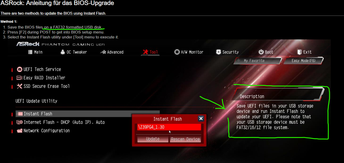

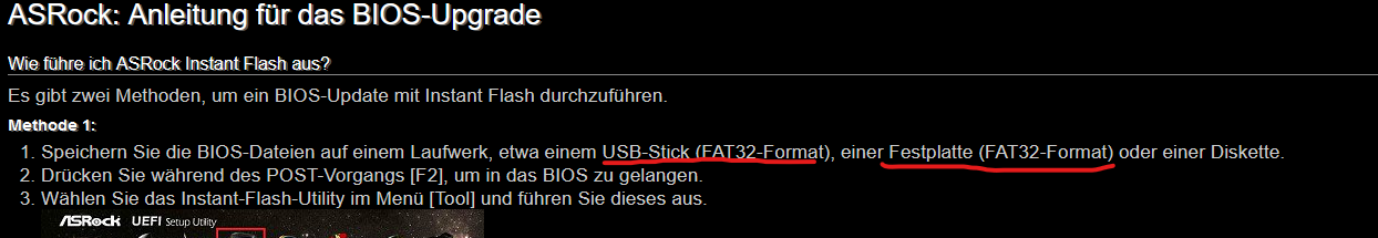

Ich habe keine Kosten und Mühen gescheut (habe einen Monitor an das System angeschlossen und Tastatur und Maus) und konnte problemlos mein ASRock Z690 Steel Legend vom NTFS USB-Stick flashen, obwohl genau gleich wie bei meinem ASRock DeskMini da steht, dass es einen FAT32/16/12-Stick bräuchte.Nickel schrieb:Klappt den auch ein Update mit der gefundenen BIOS Datei?
Mit Verlaub war mir relativ unklar, warum mir das UEFI diese Datei vorschlagen soll für Instant Flash und dann sagen "geht nicht". Also ich habe sie nicht selbst gewählt, das Instant Flash schlägt sie vor und man muss nur noch bestätigen.
Das auch ASRock ausdrücklich FAT/FAT32 empfiehlt hab ich eben auch gesehen.tollertyp schrieb:Ich habe keine Kosten und Mühen gescheut ...
Ich hab hier noch ein System mit einem ASRock Z77 Extreme 4 und könnte es ja mal ausprobieren
ob es gegen die Empfehlung auch mit NTFS geht. Ich lass es aber lieber gut sein.
Ich wäre nicht mal selbst auf die Idee gekommen, NTFS zu verwenden, wenn mich verschiedene BIOSe (toller Plural) nicht quasi schon dazu hinführen würden. Wenn sie Updates von NTFS für eine Gefahr halten würden (also mit Verlaub, bei NTFS mache ich mir bei USB-Sticks über Datenintegrität weniger Sorgen als bei FAT32), dann würden sie es bestimmt ja nicht erlauben.
