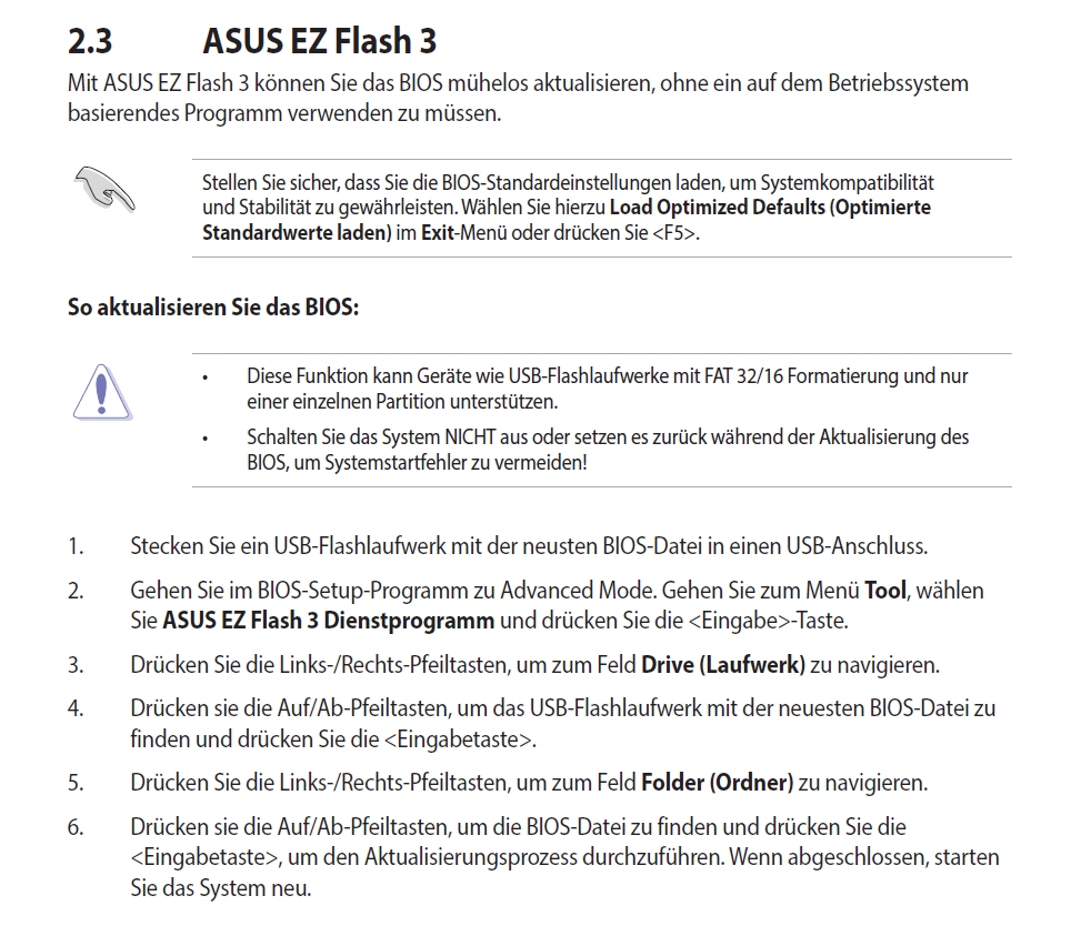

Da ich probleme mit meinen Ram hab und ein bios update die letzte option ist hab ich eien Frage. Ist es möglich ein bios update ohne usb stick zu machen?
Hab ein asus b650 plus wifi und due bios version wäre 1811. Außerdem welche version soll ich mir holen?

Dein Mainboard bietet dir die Option dein BIOS/UEFI per BIOS Flashback zu machen. Du brauchst zwar auch einen Stick aber kannst dies sogar Ohne CPU oder RAM Durchführen. Die neuste Version ist 2413. Wie du das machst lese am besten auf der Asus Homepage nach oder im Handbuch.

Scheinbar läuft es bei ASUS nur mehr über USB-Stick. Bleibt wohl nur das. Ist in deinem Fall auch sicherer als über Windows, wenn du RAM-Probleme hast.

Dann erklär mal, wie das bei Asus geht. Ich habe auch ein Asus Board und das ist mir neu. Jetzt bin ich gespannt.
Ich habe das immer per USB-Stick gemacht, aber man kann die Datei im UEFI Setup wohl auch von jedem anderen angeschlossenen FAT32 Datenträger auswählen. Das BIOS gibt es hier.

Erstell dir halt eine kleine FAT32 Partition auf einer deiner SSDs und leg das BIOS File da drauf. Im UEFI Setup wählst du das dann aus und führst die Aktualisierung durch.
Nein.
Es geht fast immer auch über die Systemplatte.
BIOS-Datei nach c:\ kopieren (Umbenennen nicht vergessen!) und vom BIOS aus über das Menü Tool im Advanced Mode von dort aus aktualisieren.

Zumindest muss ein USB-Stick FAT32 formatiert sein. Aber das lässt sich ja einfach herausfinden. Flash Tool im UEFI starten und schauen, ob man auf die Festplatten zugreifen kann. Kann natürlich nur funktionieren, wenn die nicht Bitlocker-verschlüsselt sind.
