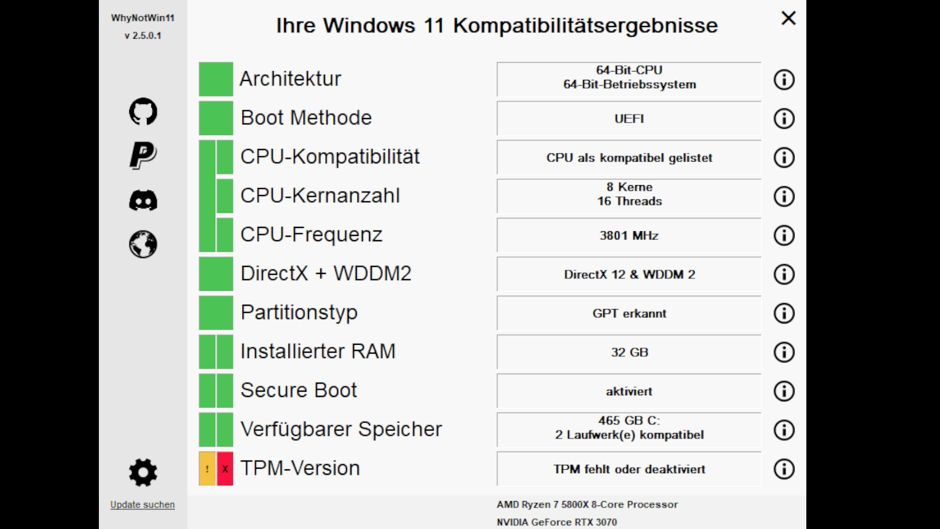

Aw936 schrieb:Ich habe ein ASRock B550 Steel Legend was passiert wenn ich die UEFI BIOS-Standardwerte lade? Wird dan windows gelöscht?
Ich Habe tpm 2.0 aktiviert aber trotzdem kann ich kein Windows 11 installieren?
Upgrade, Neuinstallaion, wie versucht zu installlieren?
Woran scheitert es, welche Meldungen?
Lade das Tool und schau was es meint → "WhyNotWin11 - Windows 11 Kompatibilitäts-".

Je nachdem BIOS Update machen und "fTPM" aktivieren.Aw936 schrieb:Er sagt das TPM fehlt oder deaktiviert ist.
Schau ins Handbuch zum Mainboard, welches du auch bei ASRock als Download bekommst.

Oder gleich die 2.20 flashen.
-> https://www.asrock.com/MB/AMD/B550 Steel Legend/index.de.asp#BIOS1. Support Microsoft Windows 11
2. Update AMD AM4 AGESA Combo V2 PI 1.2.0.3 Patch C
3. Enable AMD CPU fTPM in BIOS default

Verstehe die Frage nicht, mit dem Update auf BIOS-Version 2.20 (für Windows 11) ist jedenfalls TPM automatisch aktiviert, wie zu lesen ist.Joe58 schrieb:Hast du eventuell TPM 2.0 mit Bios 2.20 verwechselst?
