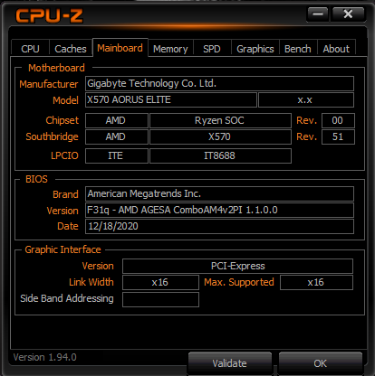

Cmos clear durchgeführt , bios F31q , Cpu kühler sitzt richtig , alles sitzt perfekt. Dram Voltage auch auf 1.4v getestet. Xmp mit oder ohne mit OC werten oder normale werte eingetragen .

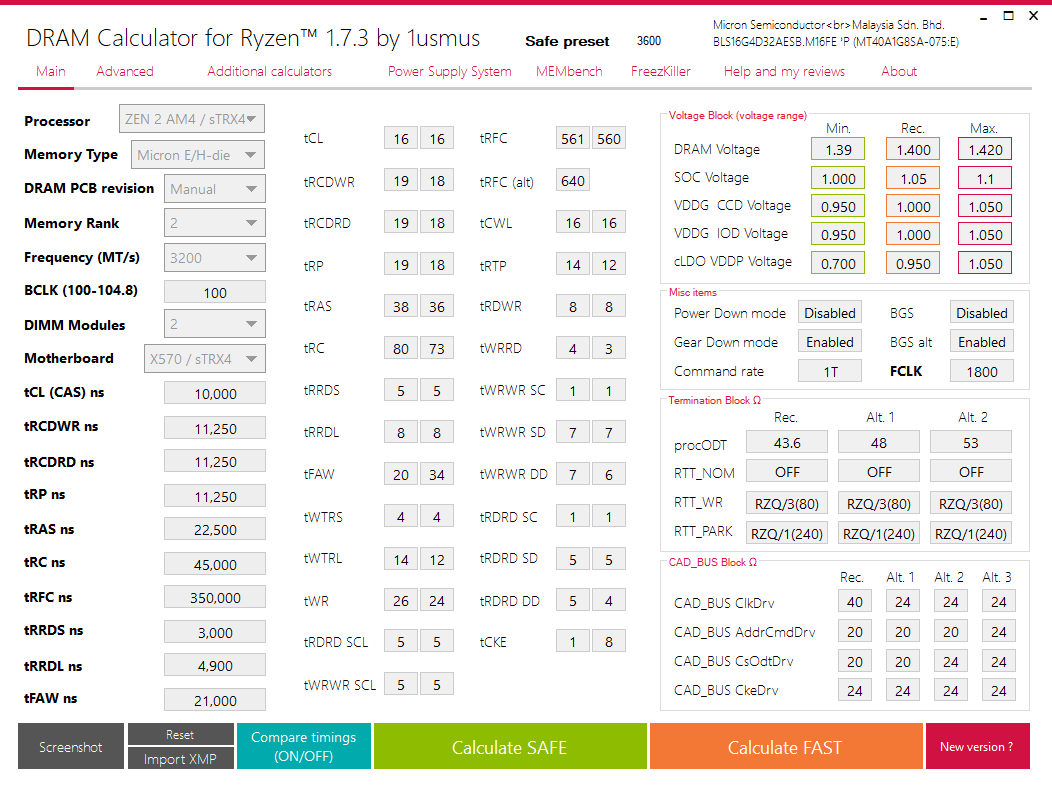

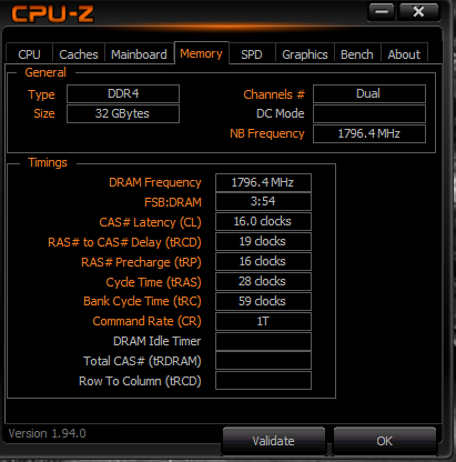

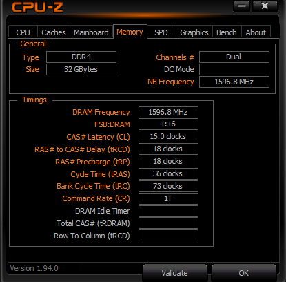

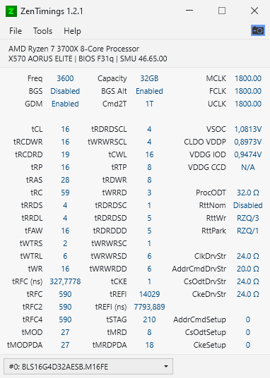

Ram calculator , 1. werte 3600mhz , die 2. werte von 3200 mhz
Vergiss den DRAM Calc - halte dich an diesen Werten --> https://www.computerbase.de/forum/threads/amd-ryzen-ram-oc-community.1829356/page-1253#post-25066176 bzw. https://www.computerbase.de/forum/threads/amd-ryzen-ram-oc-community.1829356/page-678#post-23004580
Meine RAM Riegel - 2 x 16GB Crucial Ballistix schwarz DIMM Kit 32GB, DDR4-3200, CL16-18-18-36 (BL2K16G32C16U4B) - laufen mit den Settings "Der Mix (guter Kompromiss) 3800 1,38-1,39v" von "ZeroCoolRiddler" - ohne Probleme.

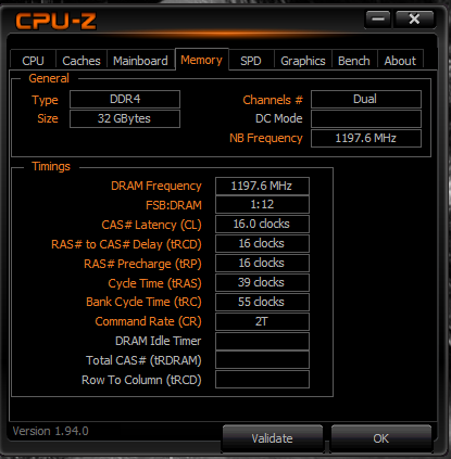

Normale werte wären Bios optimized Defaults , nur da habe ich dann anstatt XMP. Ram 3200mhz nur noch ca. 2300mhz.
Bios Default Optimized

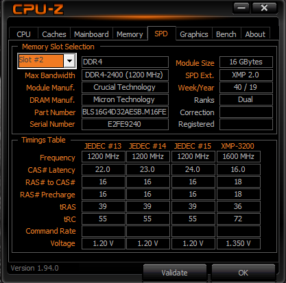

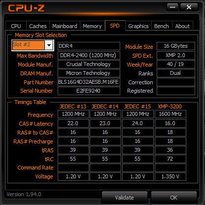

XMP 3200Mhz

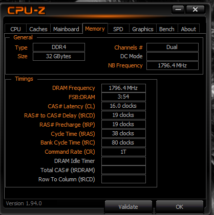

OC 3600mhz

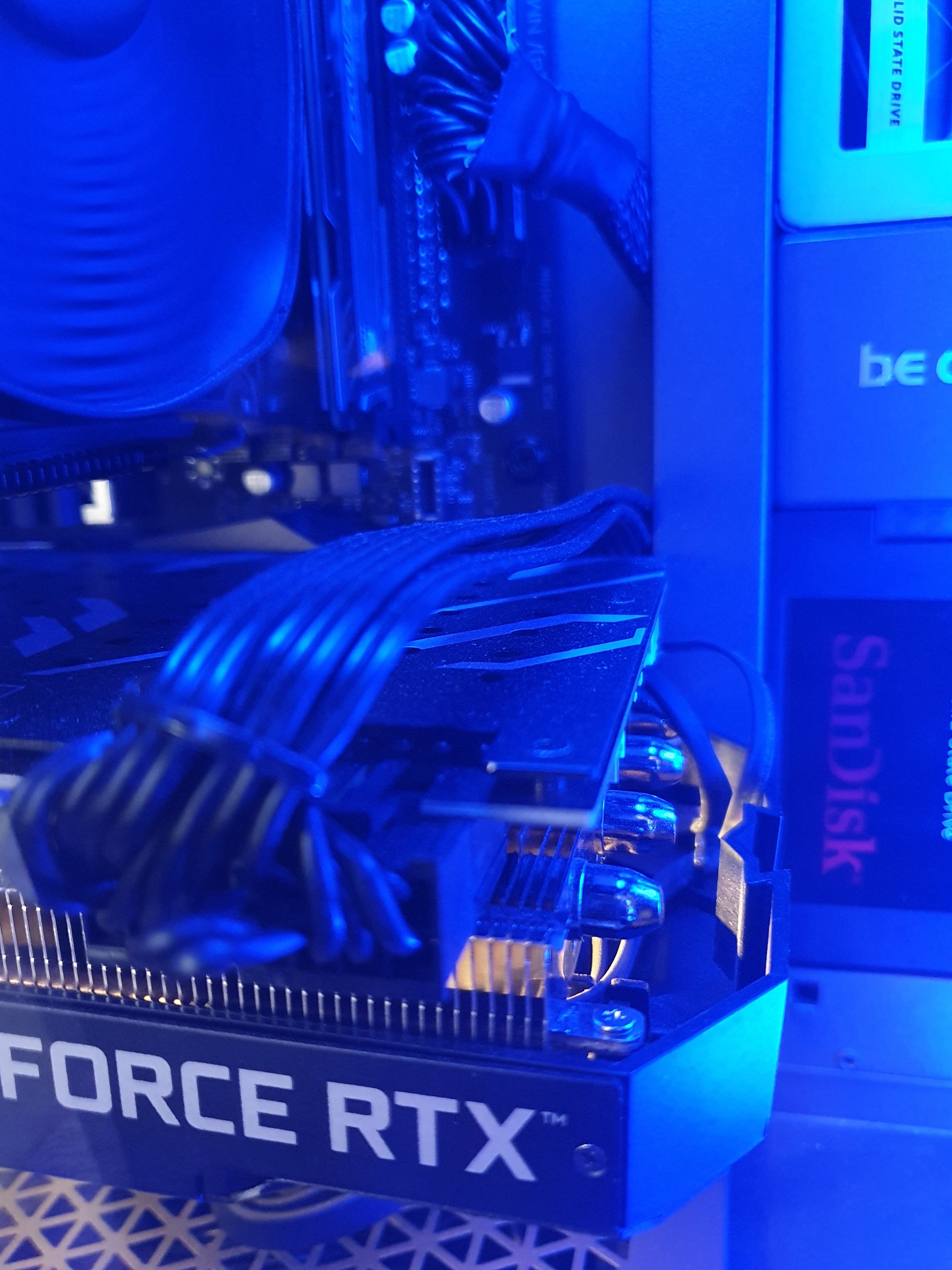

EDIT: @Masterche Wie ist die Stromzufuhr der Grafikkarte angeschlossen? 1 Kabelstrang mit einem Y-Kabel zu 6 & 8 PIN Connector?
Oder zwei seperate Stromkabel mit 1 x 6 PIN und 1 x 8 PIN Connector?

6 müsste es sein

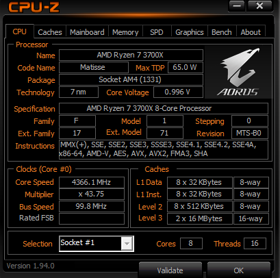

zurzeit 3600 oc
ich habe hier auch ein ähnliches Problem mit einem "Asrock X570 Phantom Gaming 4". Das Problem tritt bei mir erst seit einem Biosupdate auf. Je höher der RAM-Takt ist, umso gravierender ist das Problem. Ohne XMP scheint es zu laufen. Ich habe den Verdacht, es liegt an AGESA für Ryzen 3. Bis jetzt habe ich allerdings kein Downgrade auf eine ältere Biosvesion ausprobiert, nur immer ein Update auf die neueste Version gemacht. Es sind alle Versionen seit Unterstützung für Ryzen 3 betroffen.
Du könntest versuchen die Version F11 zu installieren. Eventuell funtioniert es damit.
@Minime9191: Was für eine Biosversion nutzt du?
aorus 31q

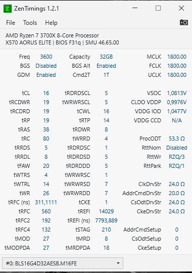

Hallo ,
so habe es so gemacht . Mal schauen ob es wieder Bios reset gibt .
cLDO_VDDP=900mV
VDDG_CCD=950mV
VDDG_IOD=950mV
3600mhz oc siehe unten
