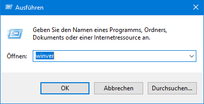

Ergänzung Beitrag #53: @TE
Gib in der Windows-Suche oder unter Ausführen:
"winver"
ein.
Dann kann man sehen ob du so ein alte Windows 10 Version hast.
"winver"
ein.

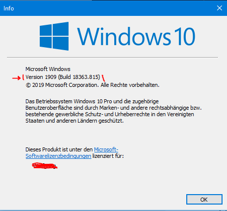

Die Installierte Win10 Version ist die 1909.

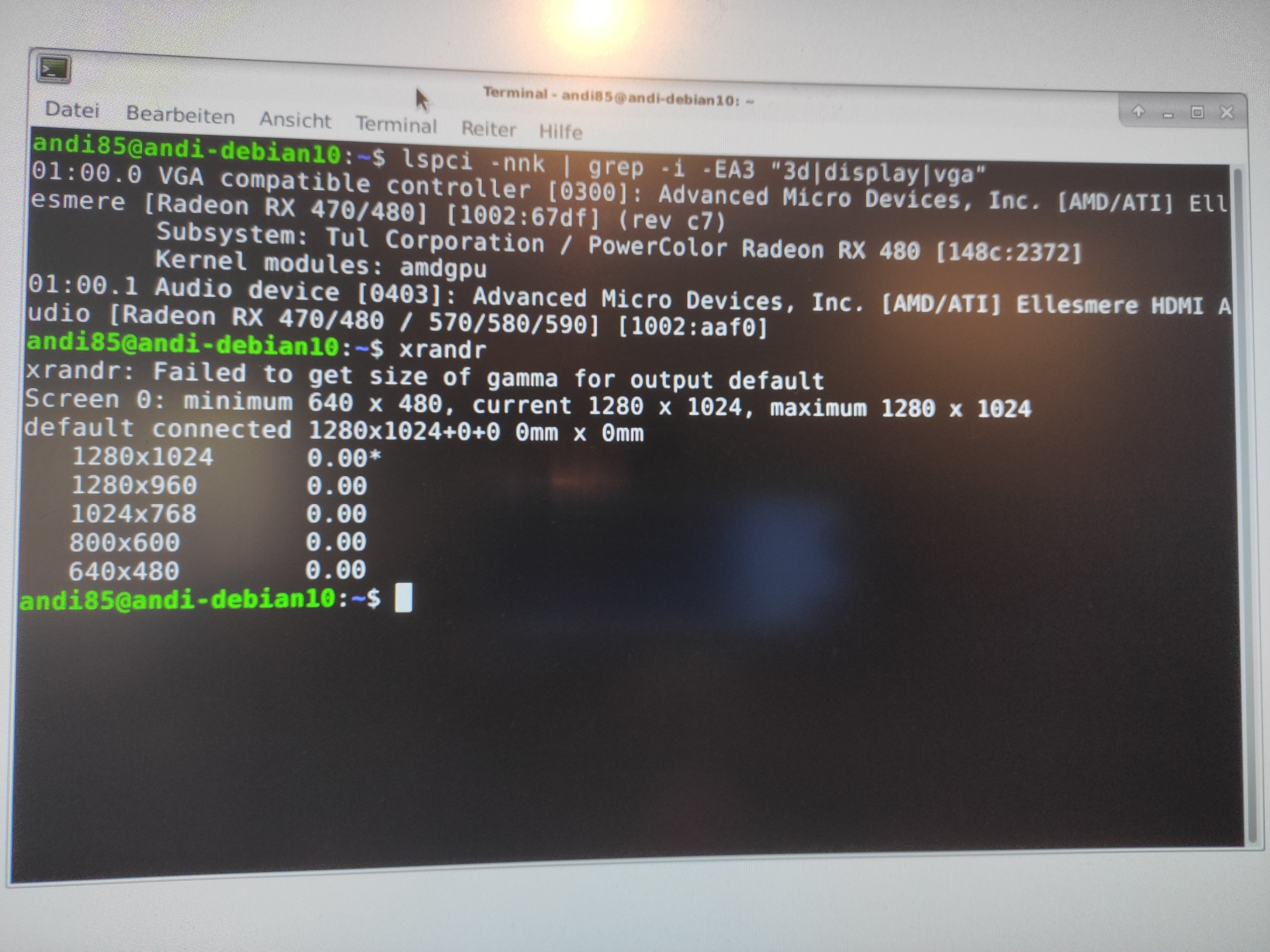

Das ganze wird jetzt nicht besser: Unter Linux hab ich jeweils nur eine 1024er Auflösung. Foto folgt gleich vom Handy.
Dann hab ich auf dem alten Mobo die Platte mit Win10 dran gehängt und die RX580...Volle Auflösung
Gleiches Spiel am aktuellen MoBo: Volle Auflösung
RX480 auf dem aktuellen MoBo: Volle Auflösung und keine angezeigten HW-Fehler.
Jetzt installier ich Win10 nochmal neu (wieder 1909) vom USB Stick und schau mal, was passiert.
Bis jetzt kann ich noch überhaupt nichts nachvollziehen. Es ist für mich bisher nichts reproduzierbar.
Ich achte mittlerweile sogar auf die SATA-Kabel....
Das Bild aus Debian
Das Bild aus Debian
