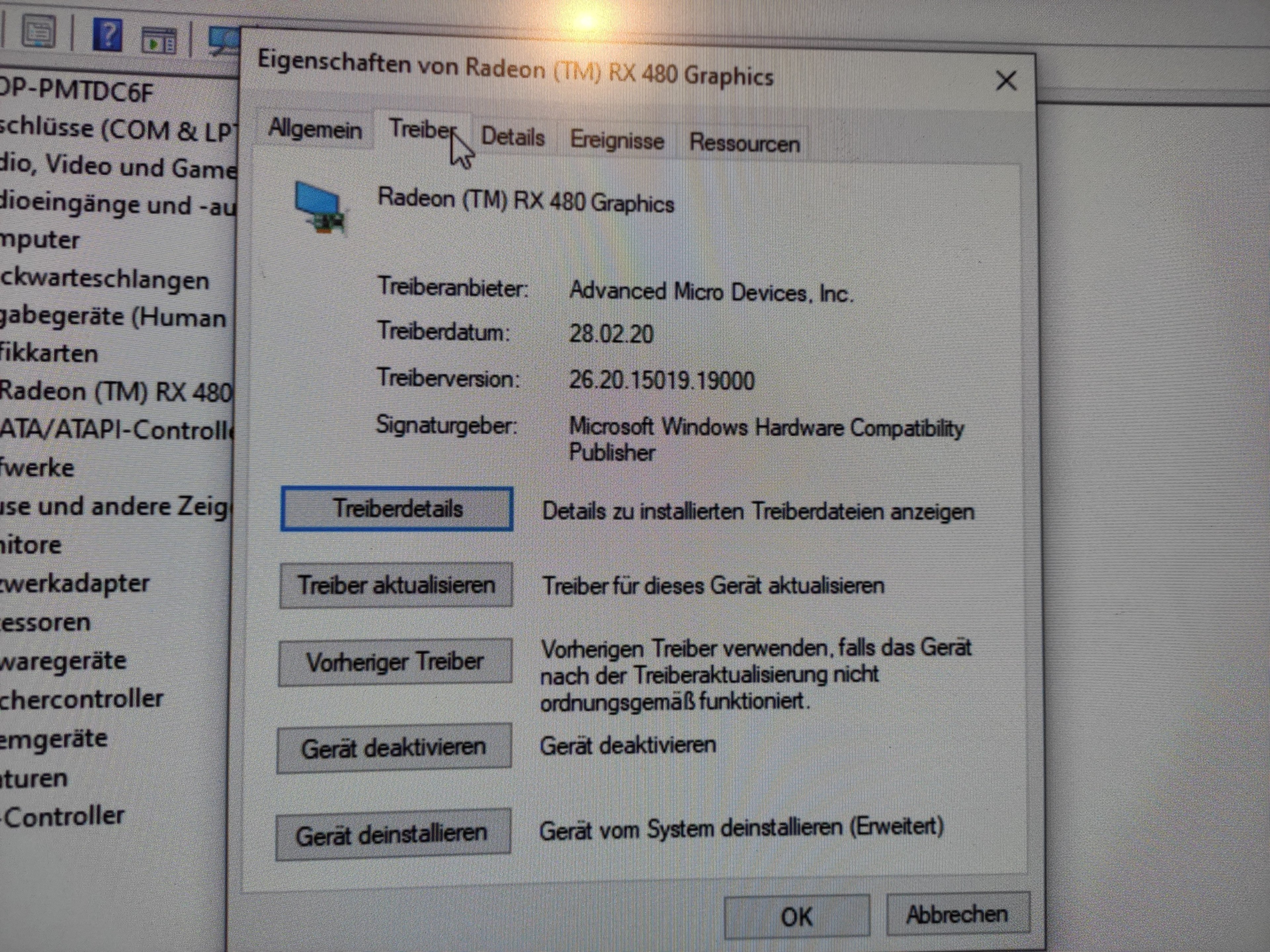

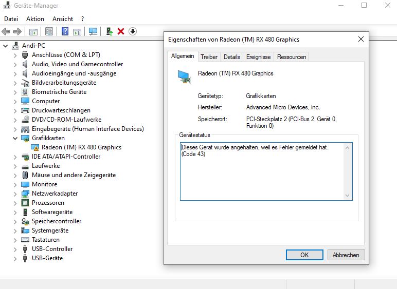

Heute habe ich Win10 mal neu installiert (wollte ich eh zeitnah machen) und alles lief bis.....ich den Treiber installiert habe. Allerdings wurde mir im Gerätemanager die RX480 bis zur Installation des aktuellen Treibers mit Fehlermeldung angezeigt. Nachdem Restart v.d. Treiberinstallation wieder kein Bild. Nach einem (oder mehreren Resets) hatte ich mal wieder ein Bild in Standardauflösung. Sobald ich die Auflösung hoch gestellt habe (3440*1440) war wieder kein Signal verfügbar bis sich die Standardauflösung wieder nach einigen Sekunden ohne Bestätigung eingestellt hat.

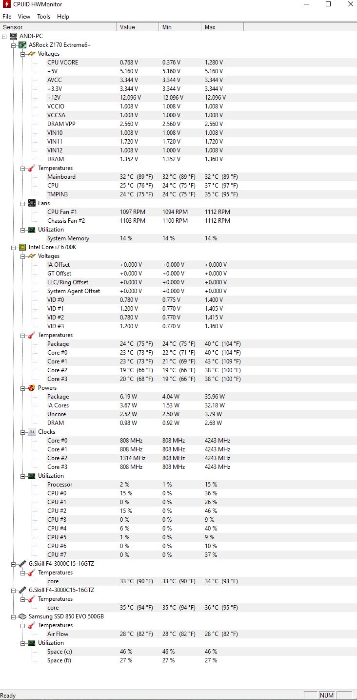

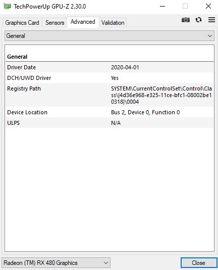

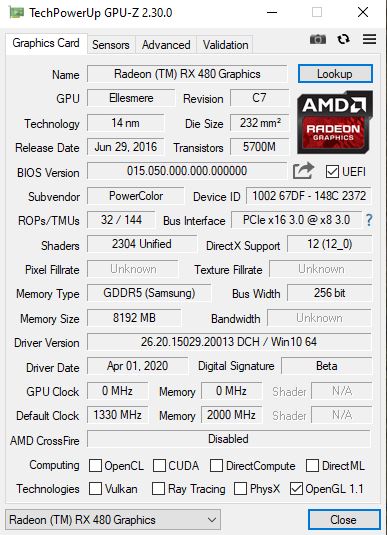

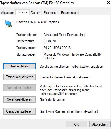

Screenshots von VOR DER NEUINSTALLATION hab ich angehängt.
Treiber hab ich den aktuellen von AMD:

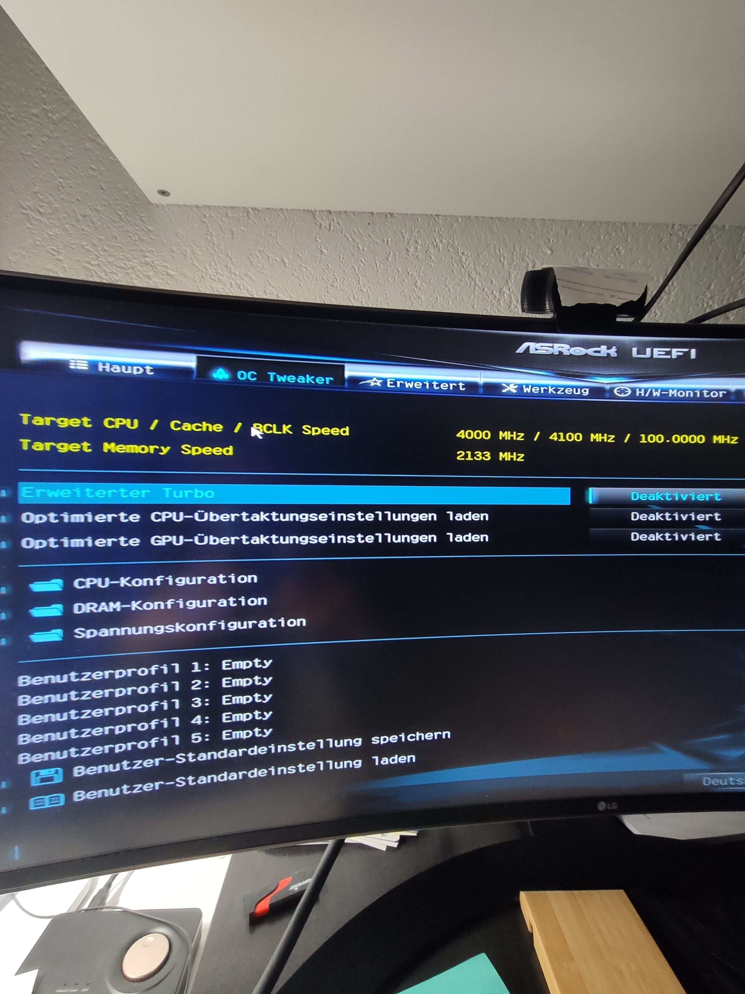

Wurde der Referenztakt irgendwie angehoben? ^^ Unabhängig davon kannste ja mal nen BIOS reset machen..............

Ich tippe erstmal auf den BETA 20.4.1 Treiber ,
wäre nicht der erste Fall die letzte Zeit.
Beitrag #3, bevor du jetzt neue Hardware kaufst.

@Nickel den 20.4.1 hab ich erst gestern nach dem ersten Auftreten von Problemen geladen.
Ich hol trotzdem mal schnell den 20.2.2

Nach deinem Profil könnte man ja so 4-5 jahre schätzen. Ist schon nen gewisses alter aber naja, es gibt auch hardware, die länger hält. hast den cpu übertaktet?
Ne....muss es definitiv nicht.
@Alexander2
Hast du ne seriöse Anleitung bzgl. des liveimage? Damit kenn ich mich NULL aus.

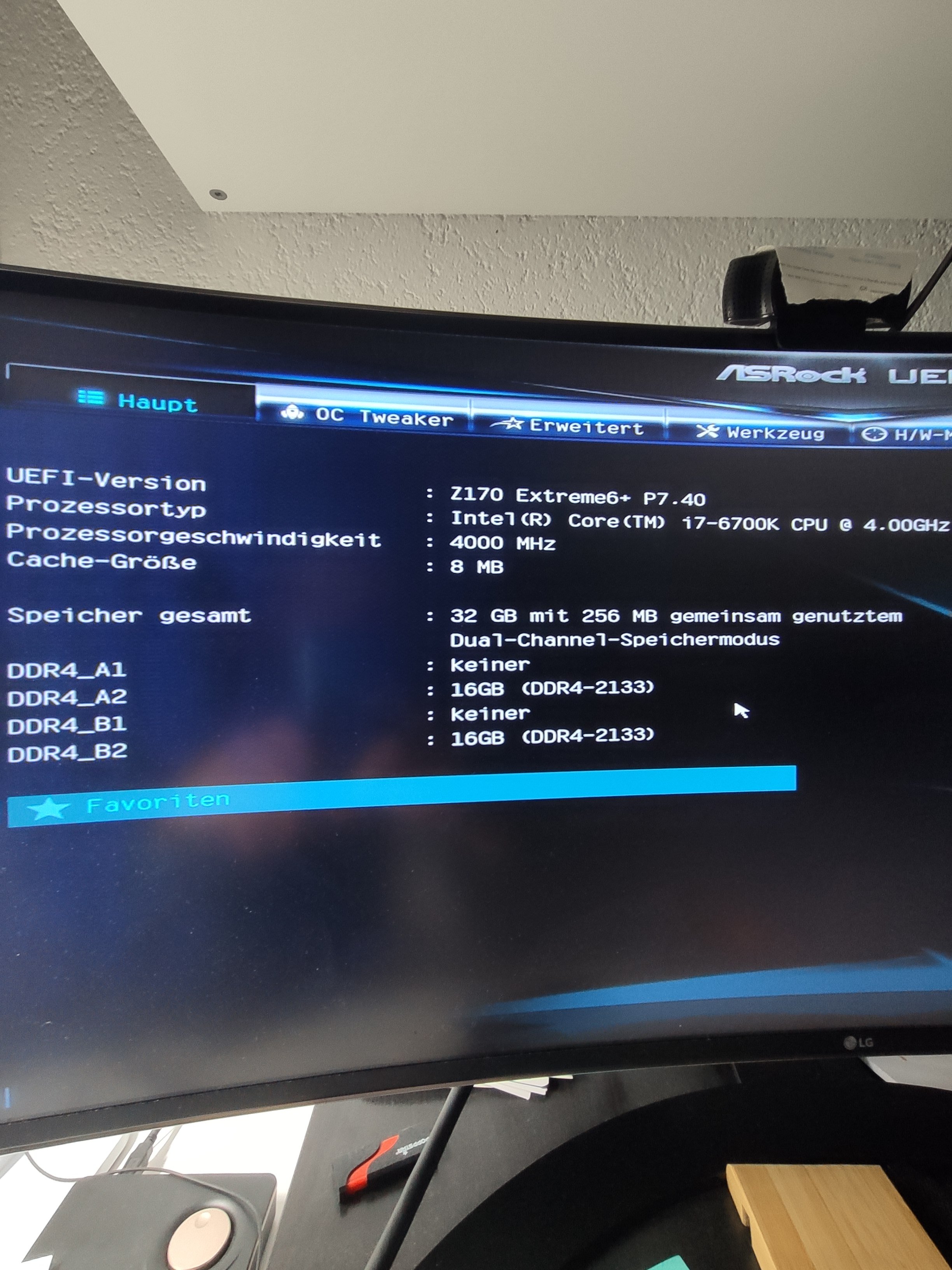

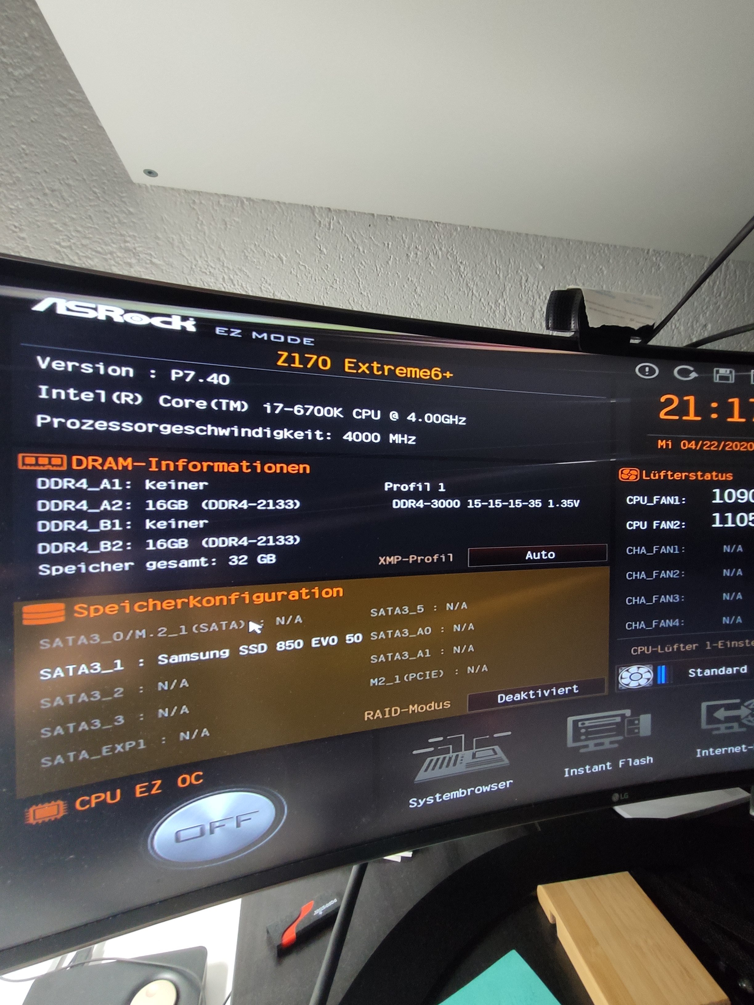

Das System ist von Mitte 2016. Übertaktet hab ich die CPU nicht. Ich mach mal ein Foto von den BIOS Einstellungen....wenn ich rein komme.

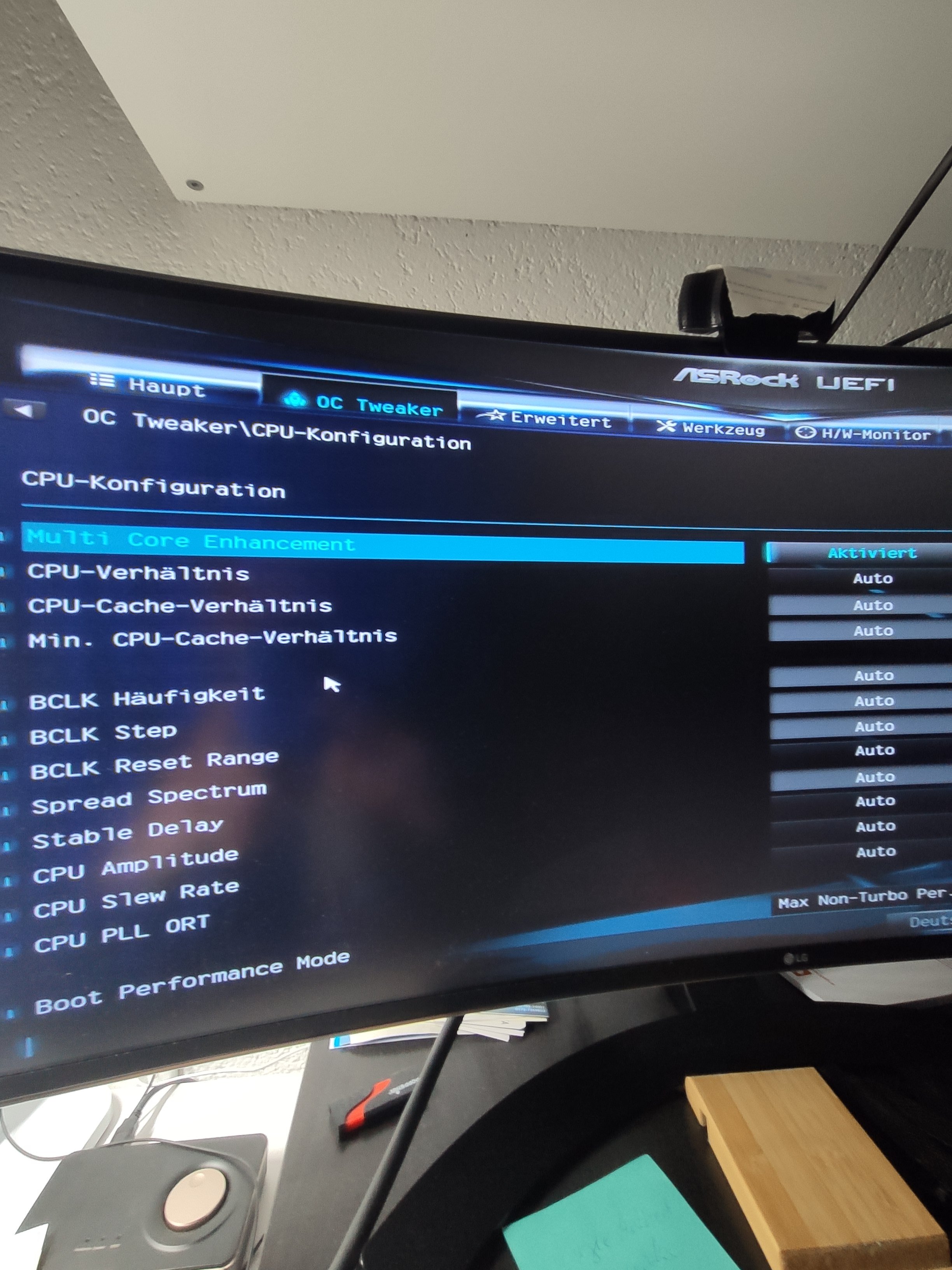

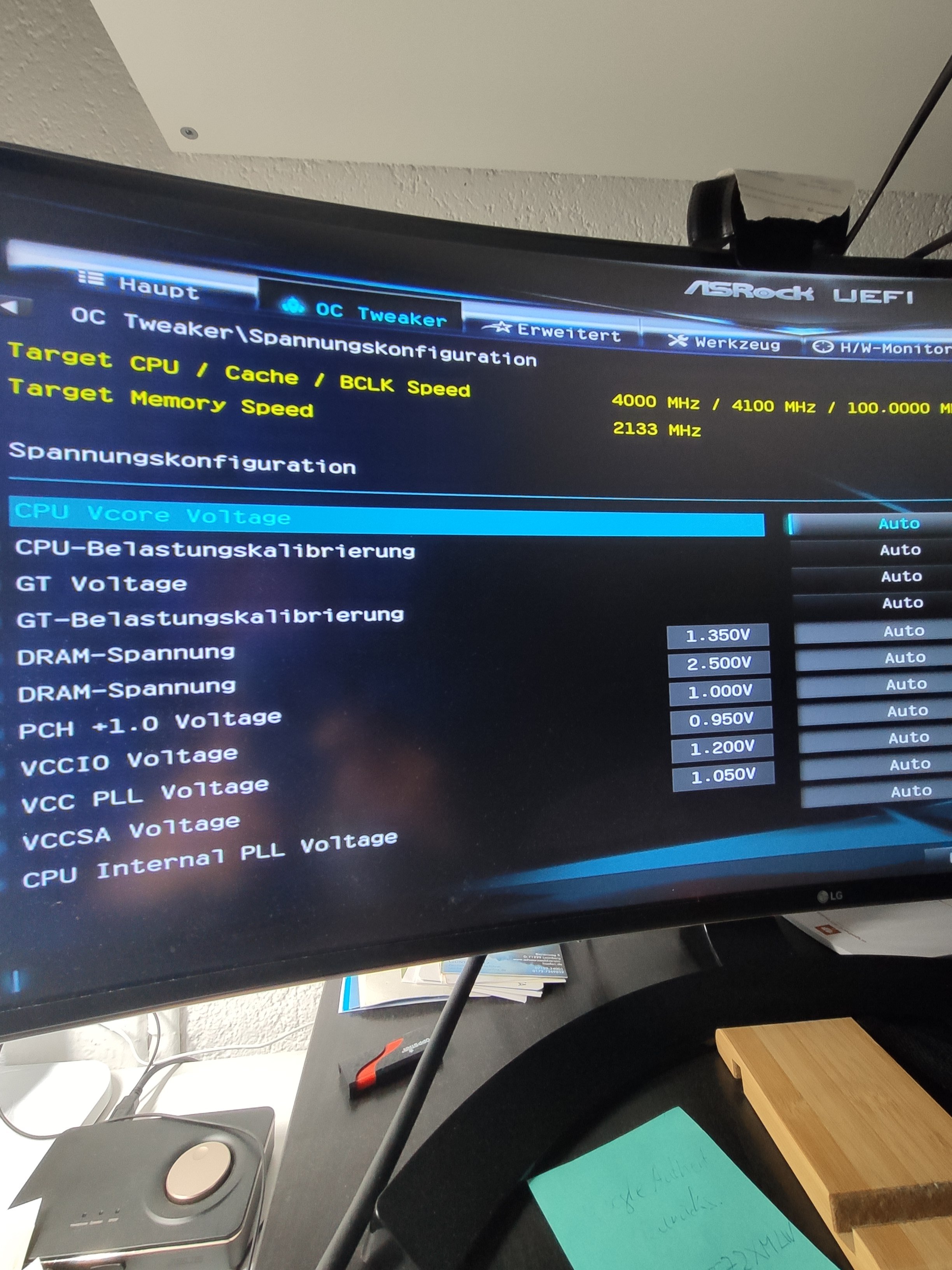

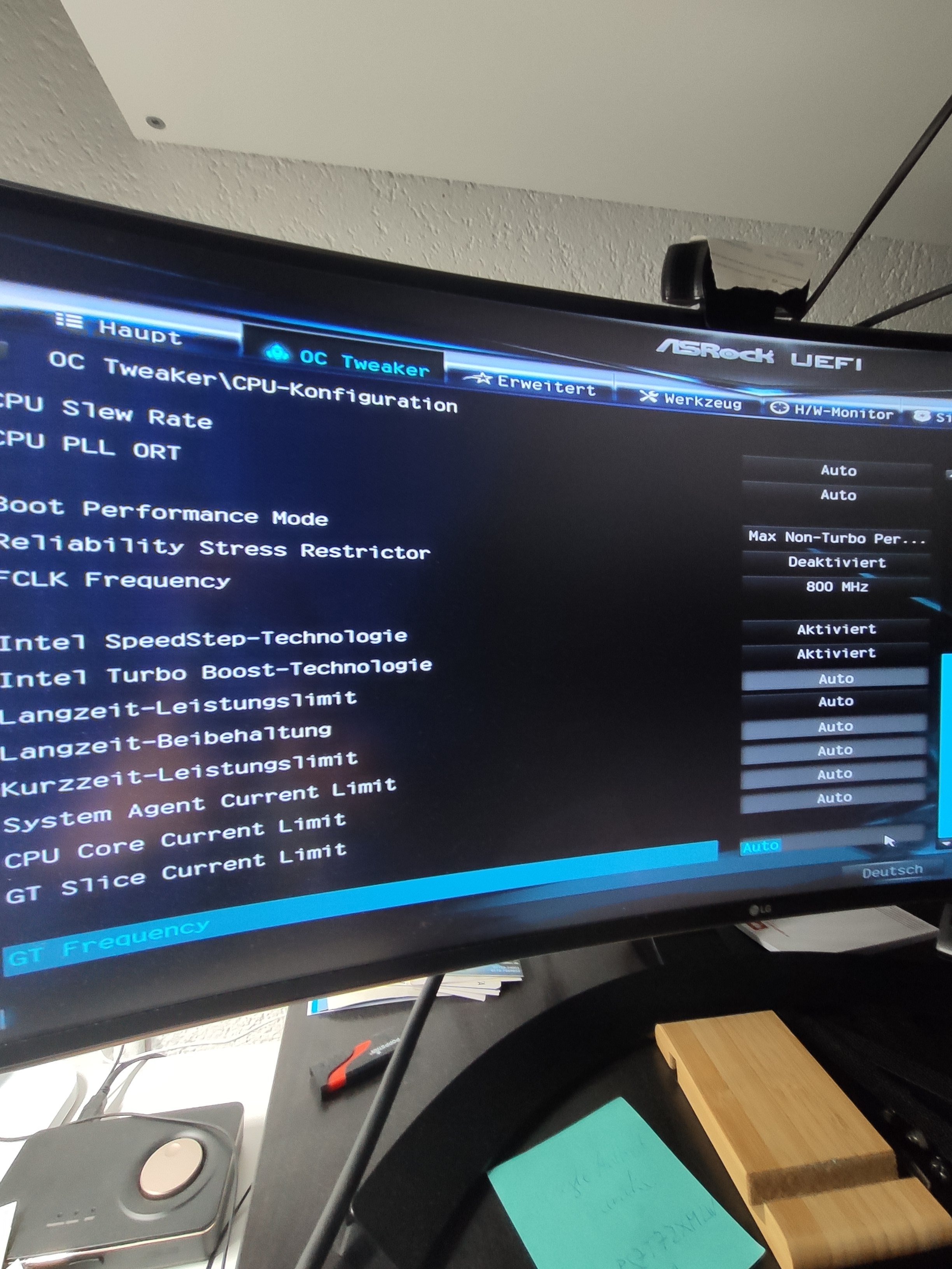

Hier hab ich mal ein paar Bilder vom BIOS
Ich bin jetzt grad dabei NOCHMAL neu zu installieren ohne GraKa und lade zuerst alle Win10 Updates. Installiert hab ich Win10 Pro Ver. 1909.
Nach dem durchlaufen der Updates bau ich die RX480 nochmal ein und installier den 20.2.2
Wenn es bis dahin geht ^^

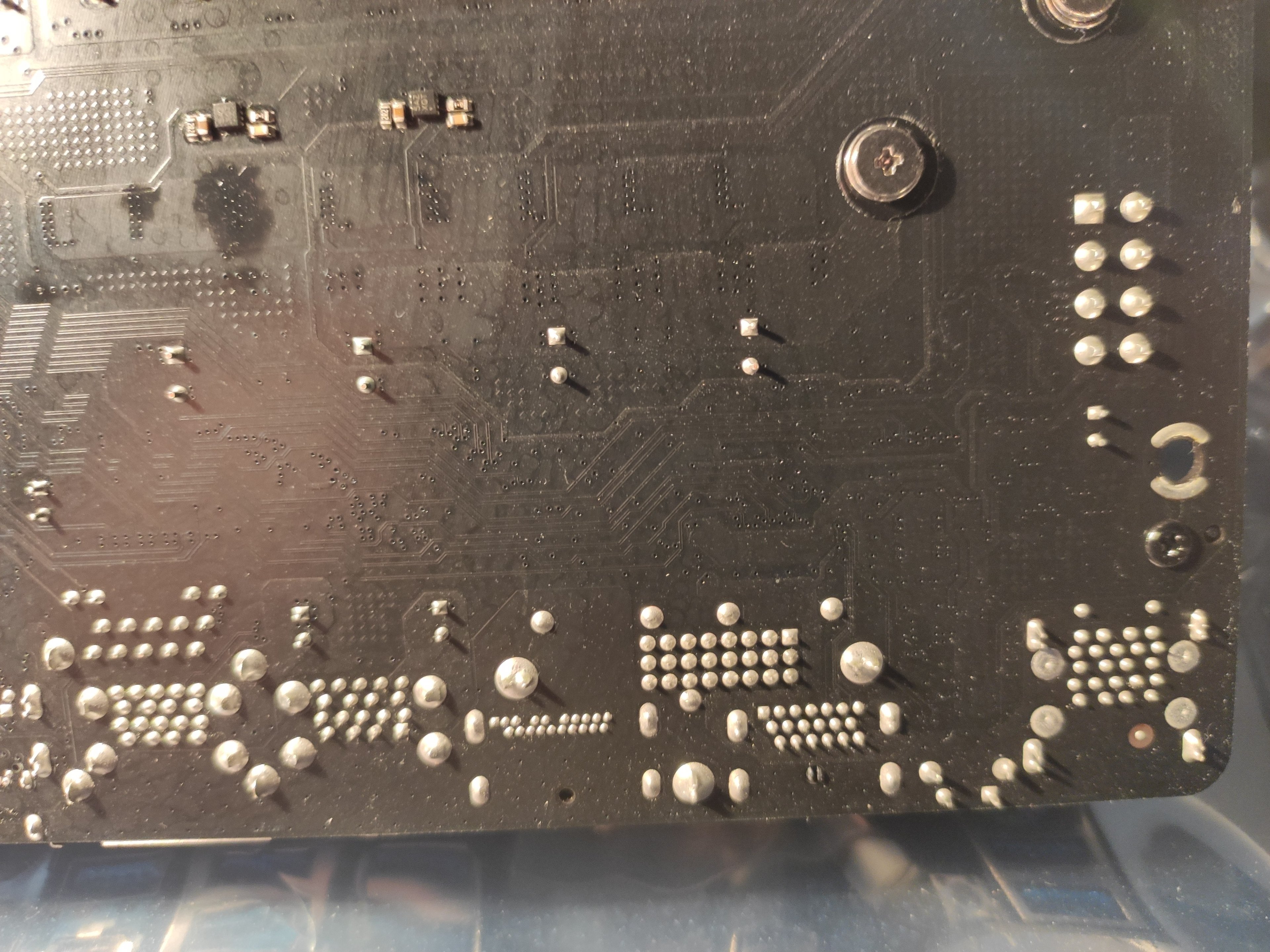

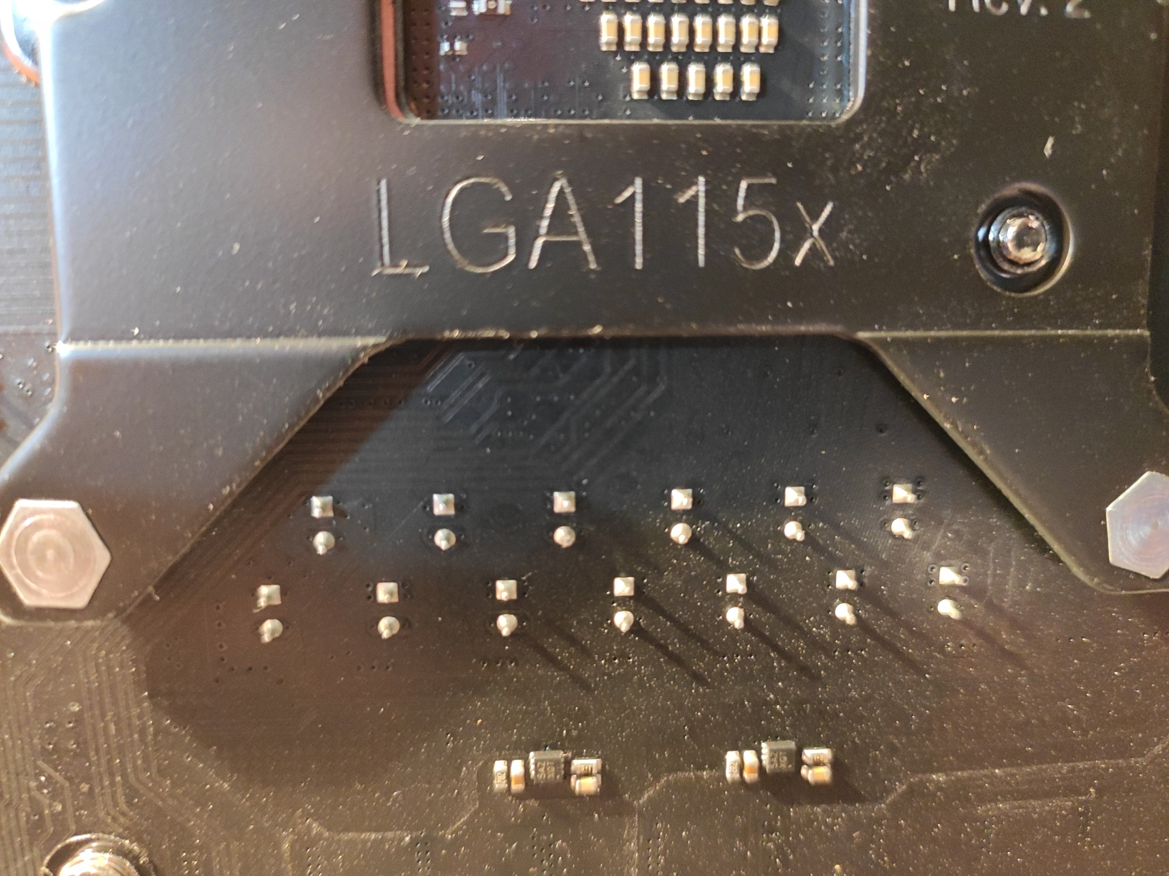

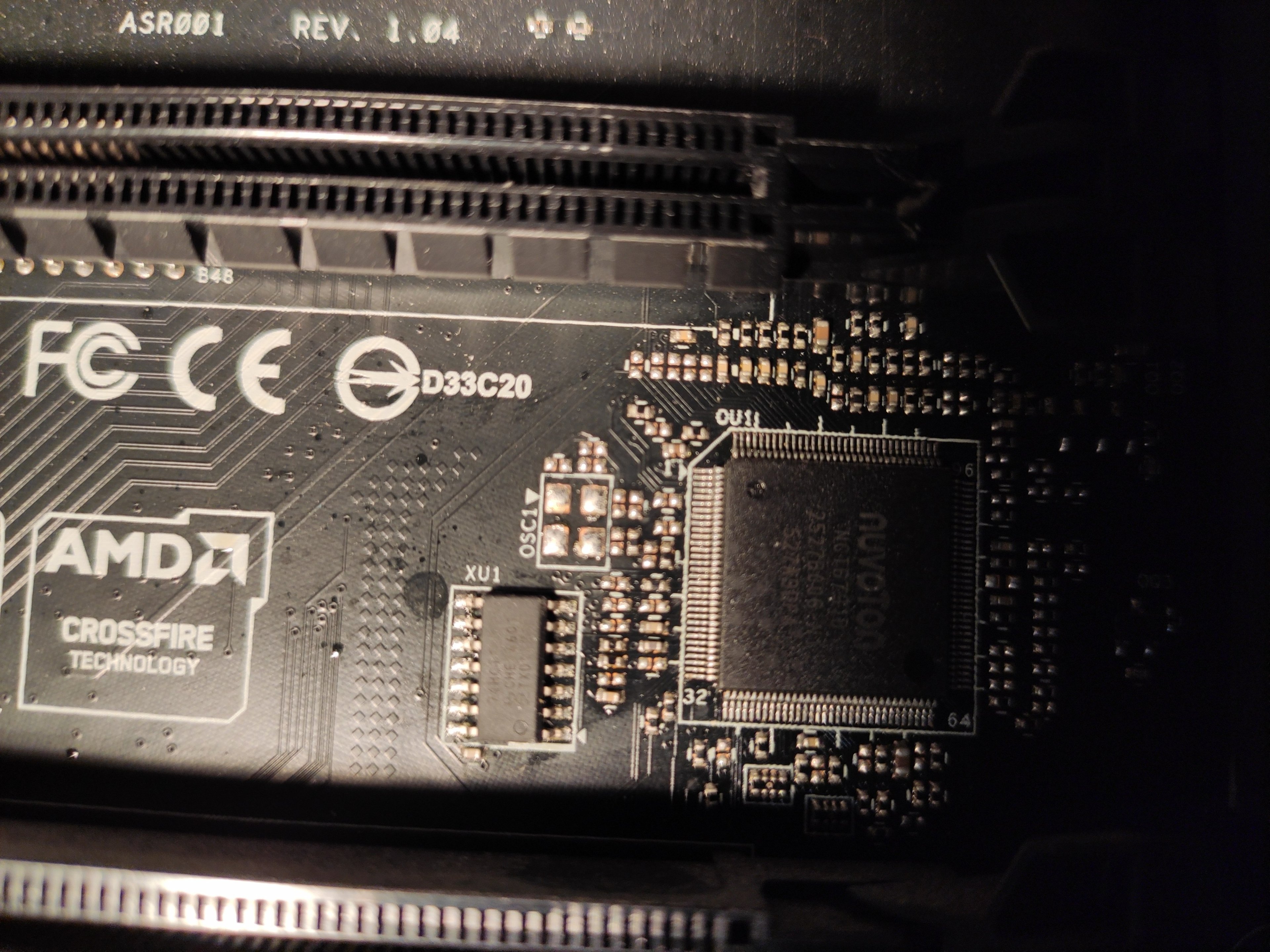

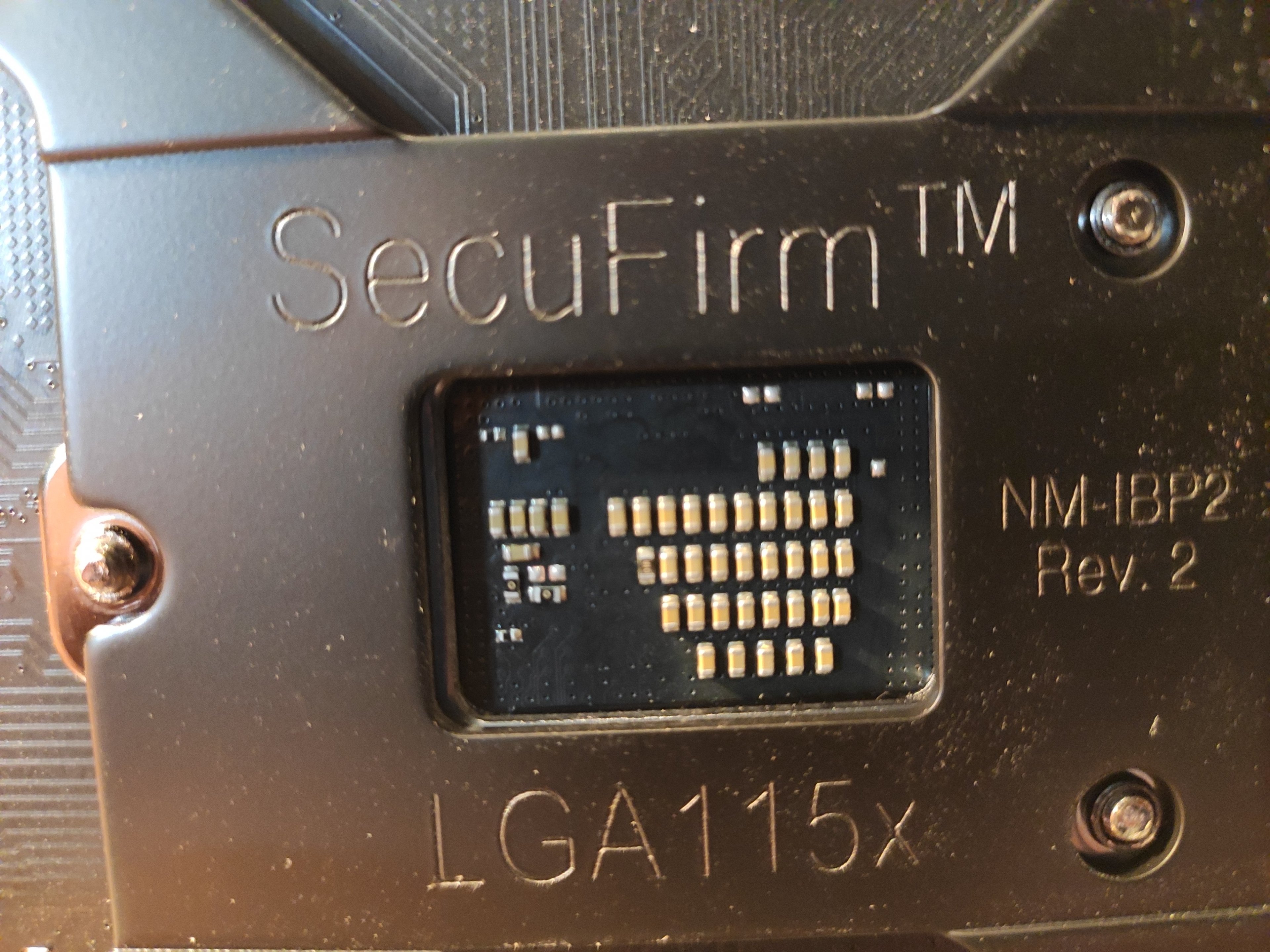

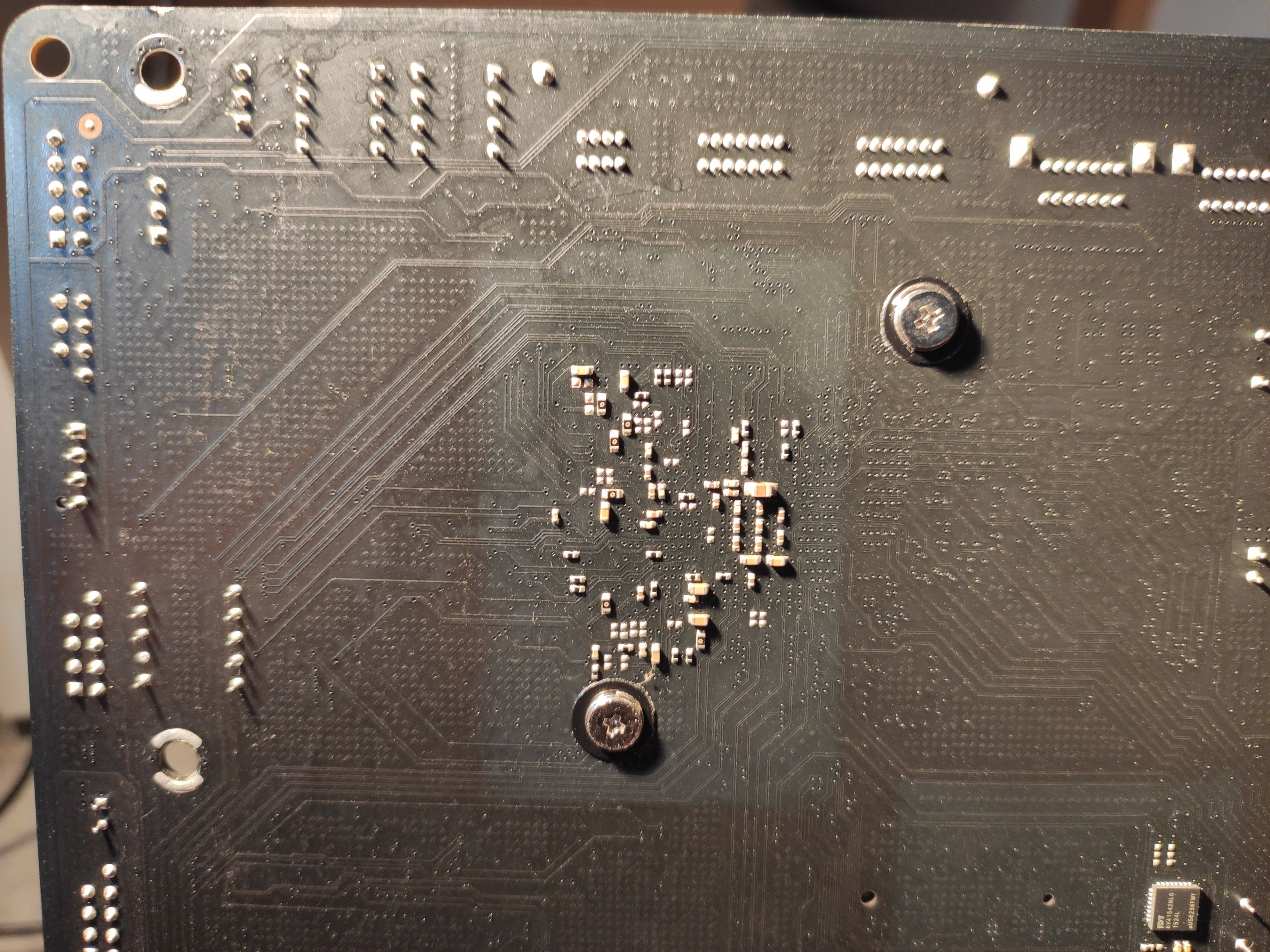

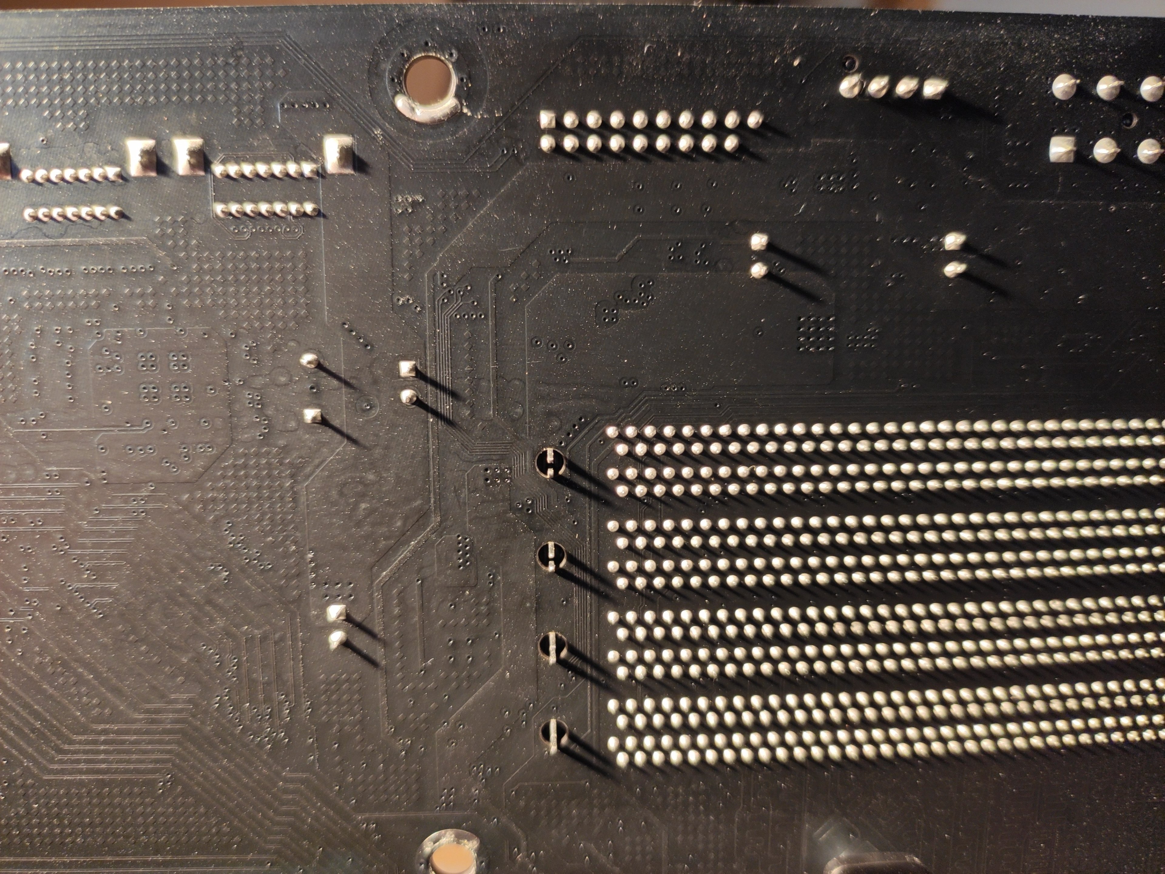

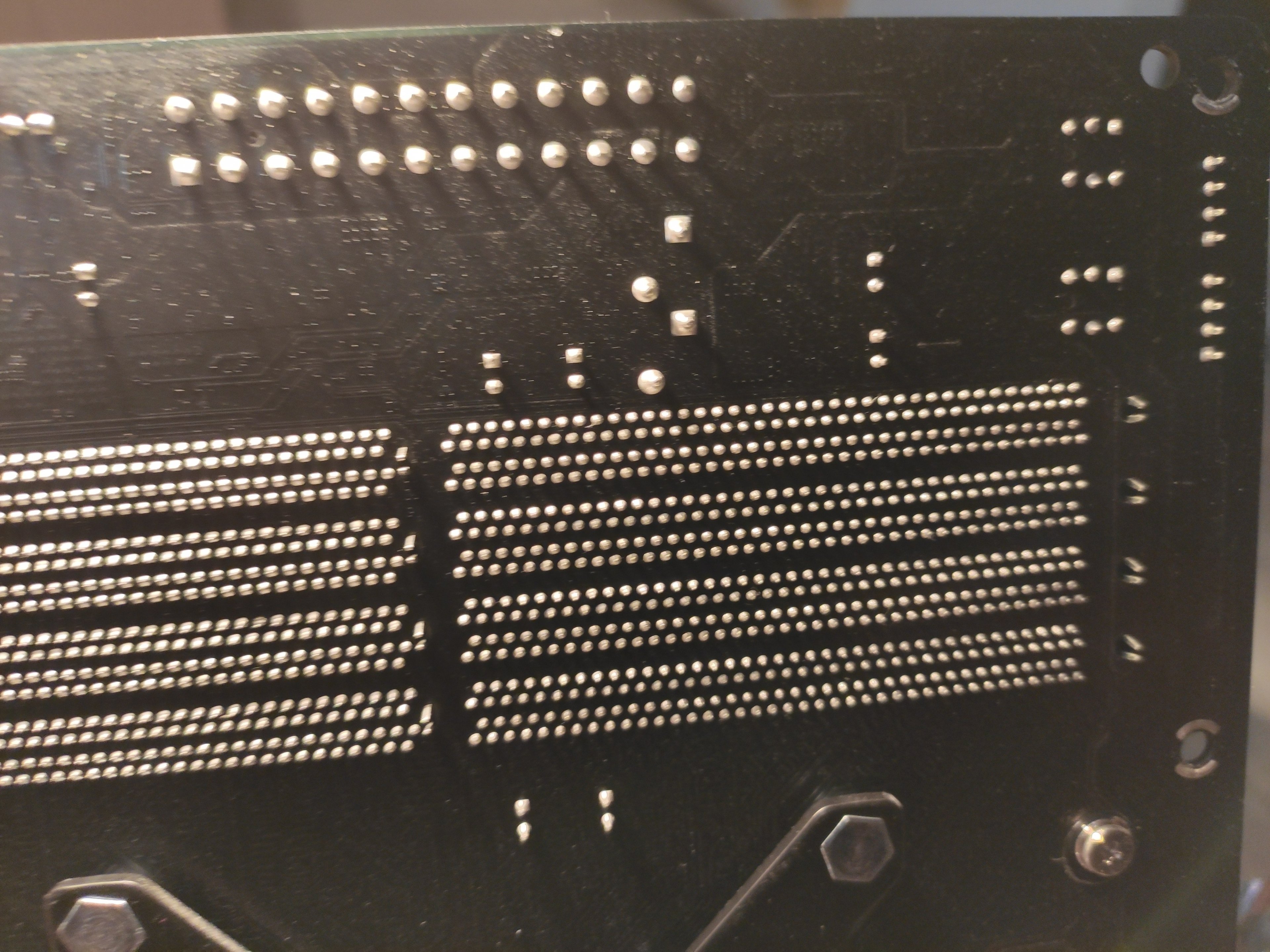

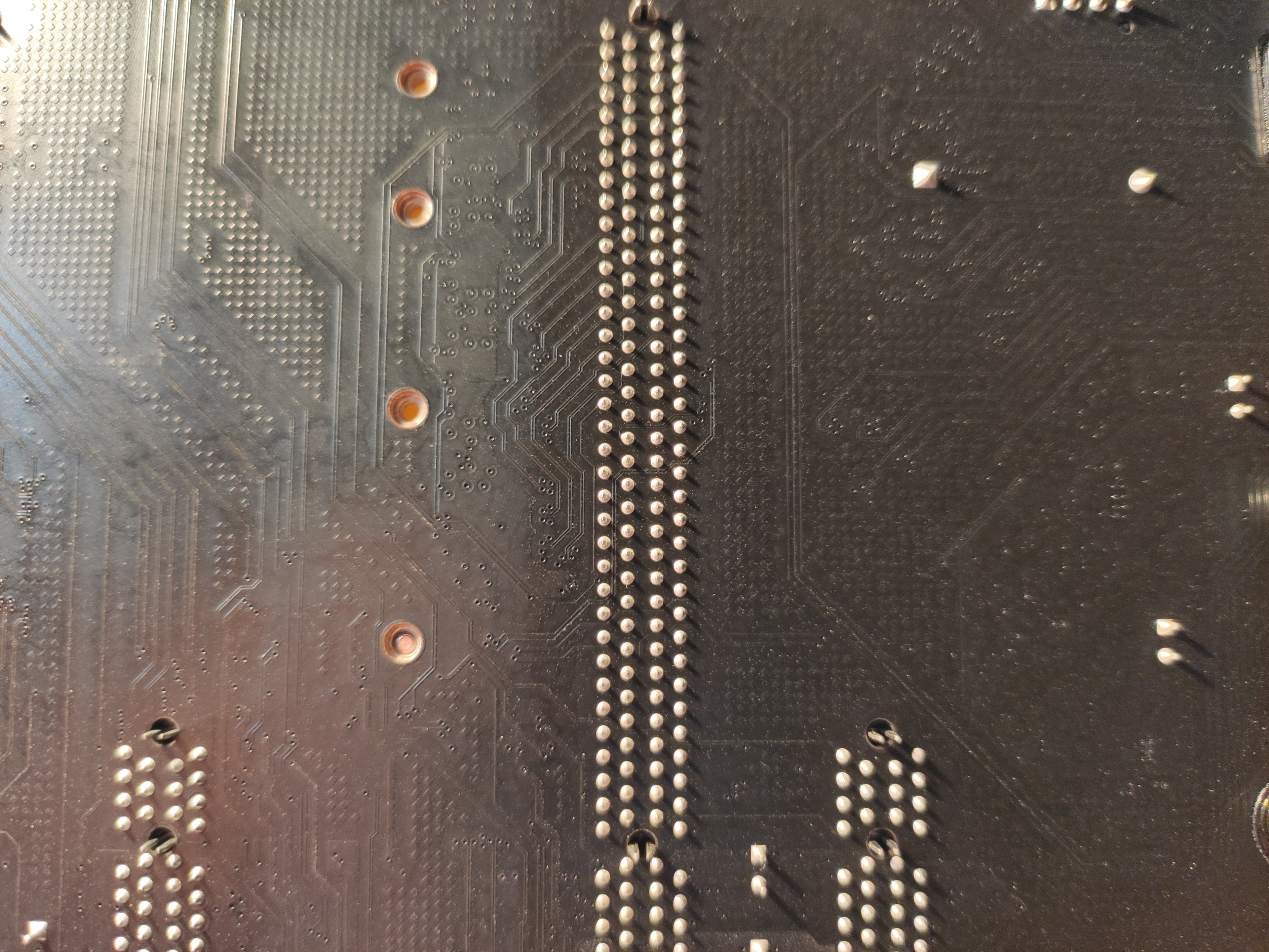

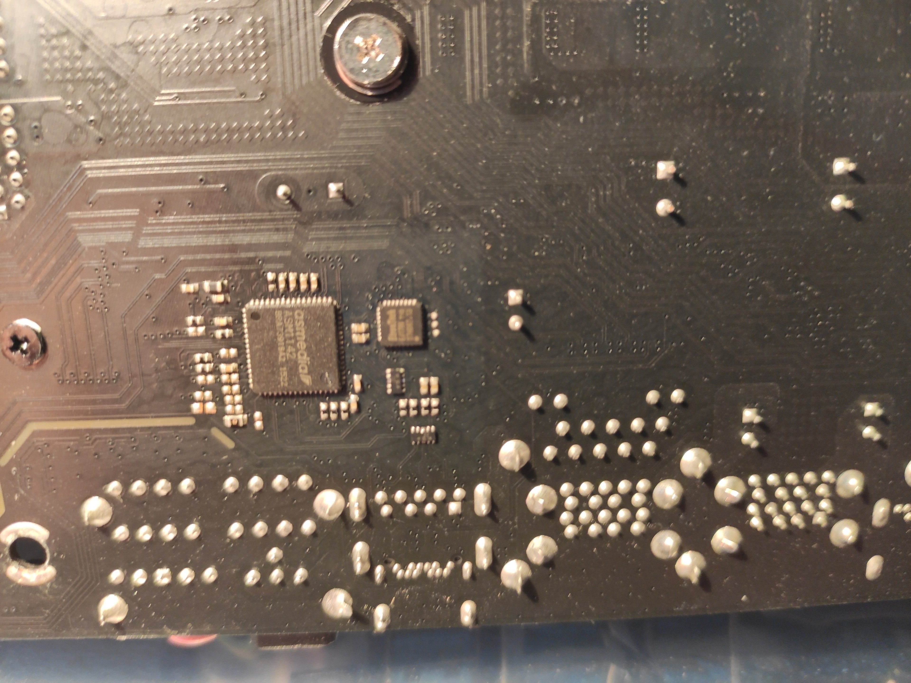

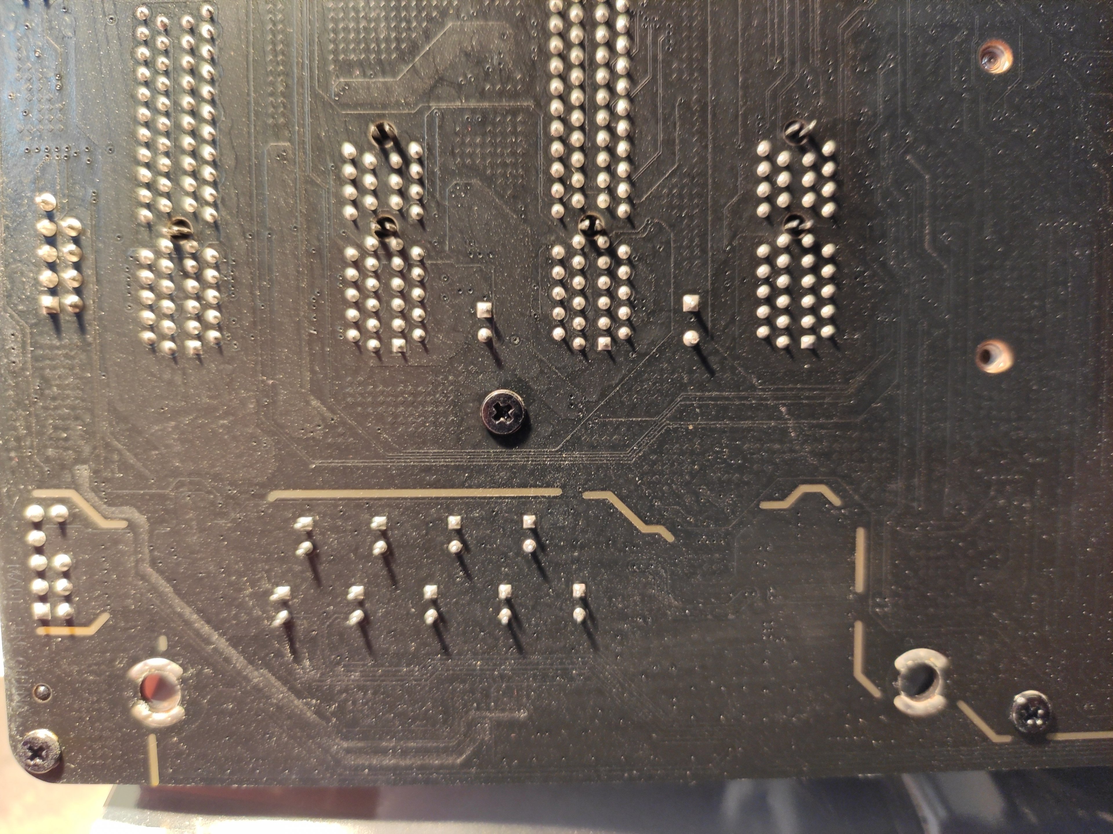

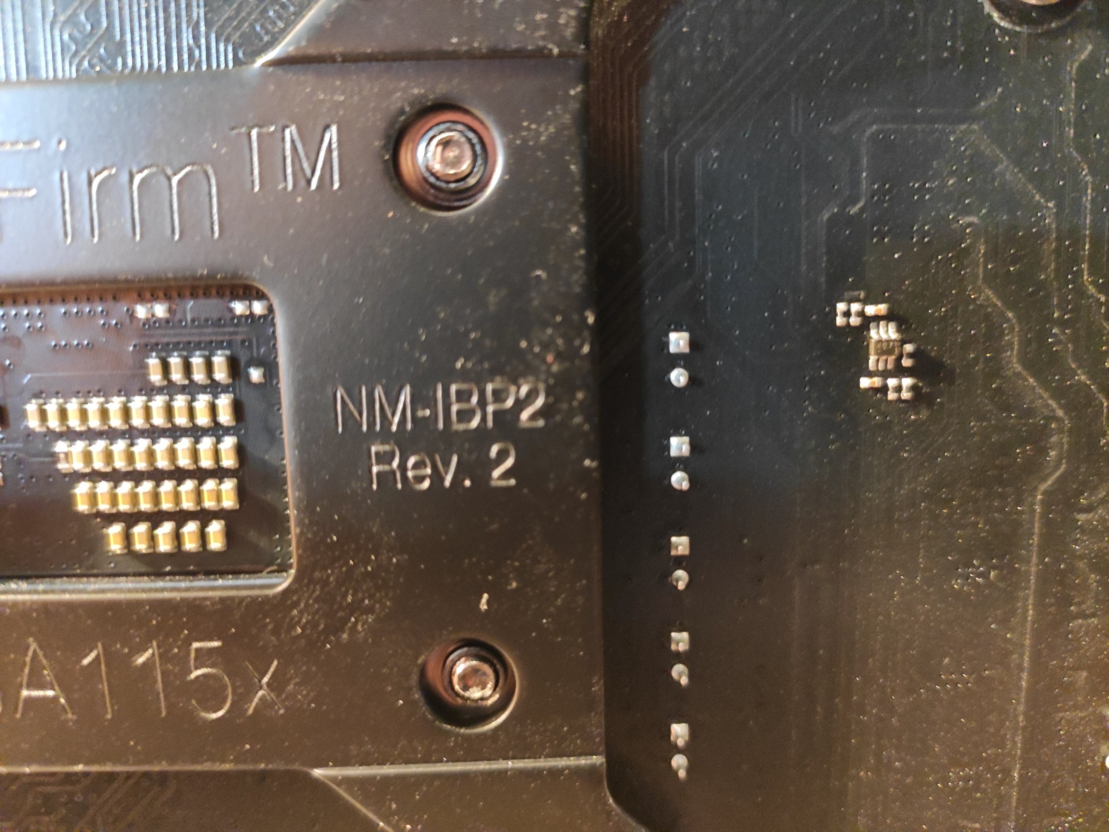

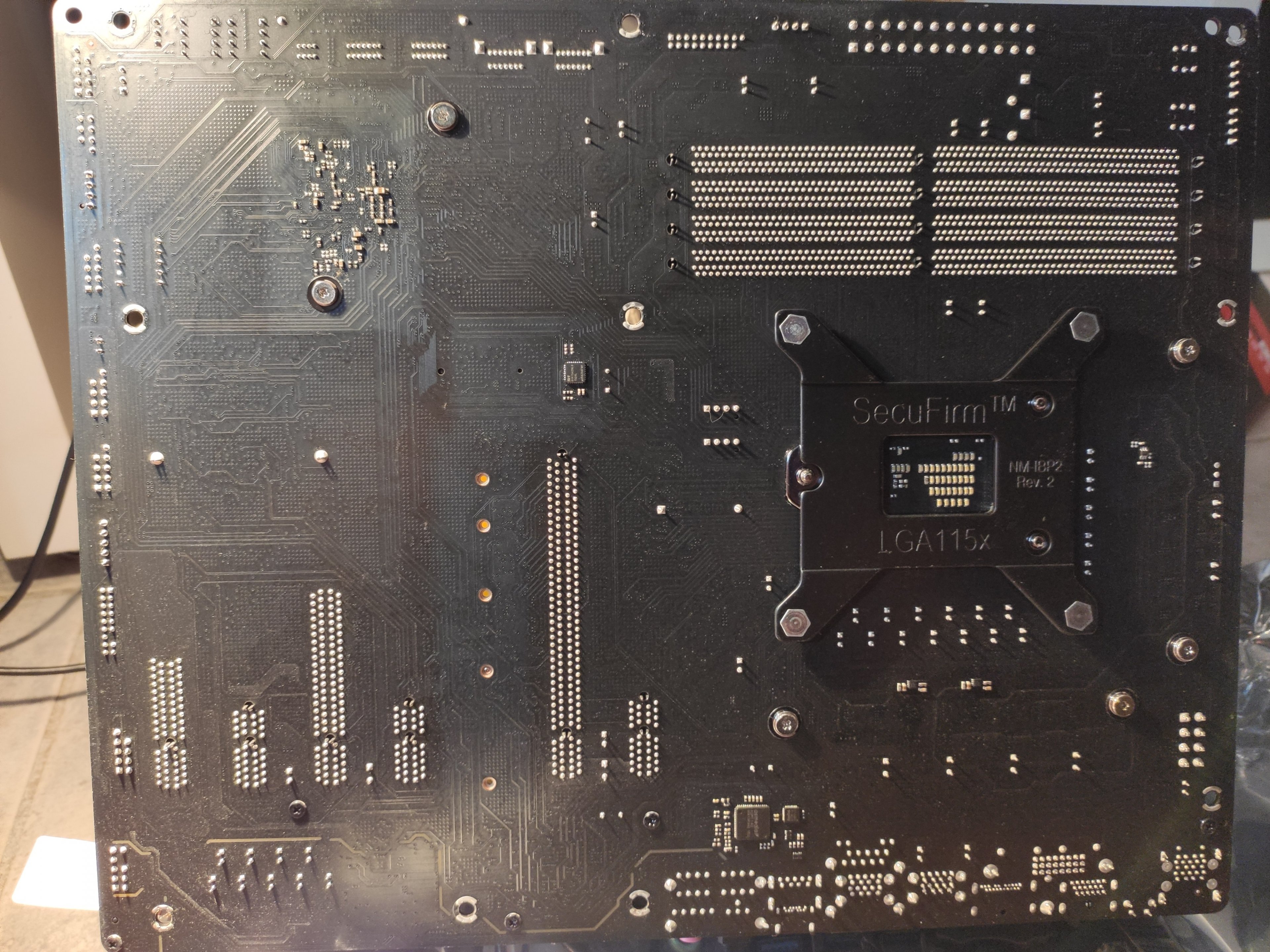

Mh. Schau dir mal alle Bausteine auf Graka und Board an, sowie alle Steckverbindungen nach Auffälligkeiten, Farbveränderungen, fettige Spuren/Flecken/Kreise, Geschmolzenes, ggf. Unförmigkeiten bis hin zu Brandspuren. Schau dir auch die Rückseite vom Board an (ich hatte einen rückseitigen Kühler an dem Kondenswasser das Board hinunter lief).
Reaktionen: K3ks

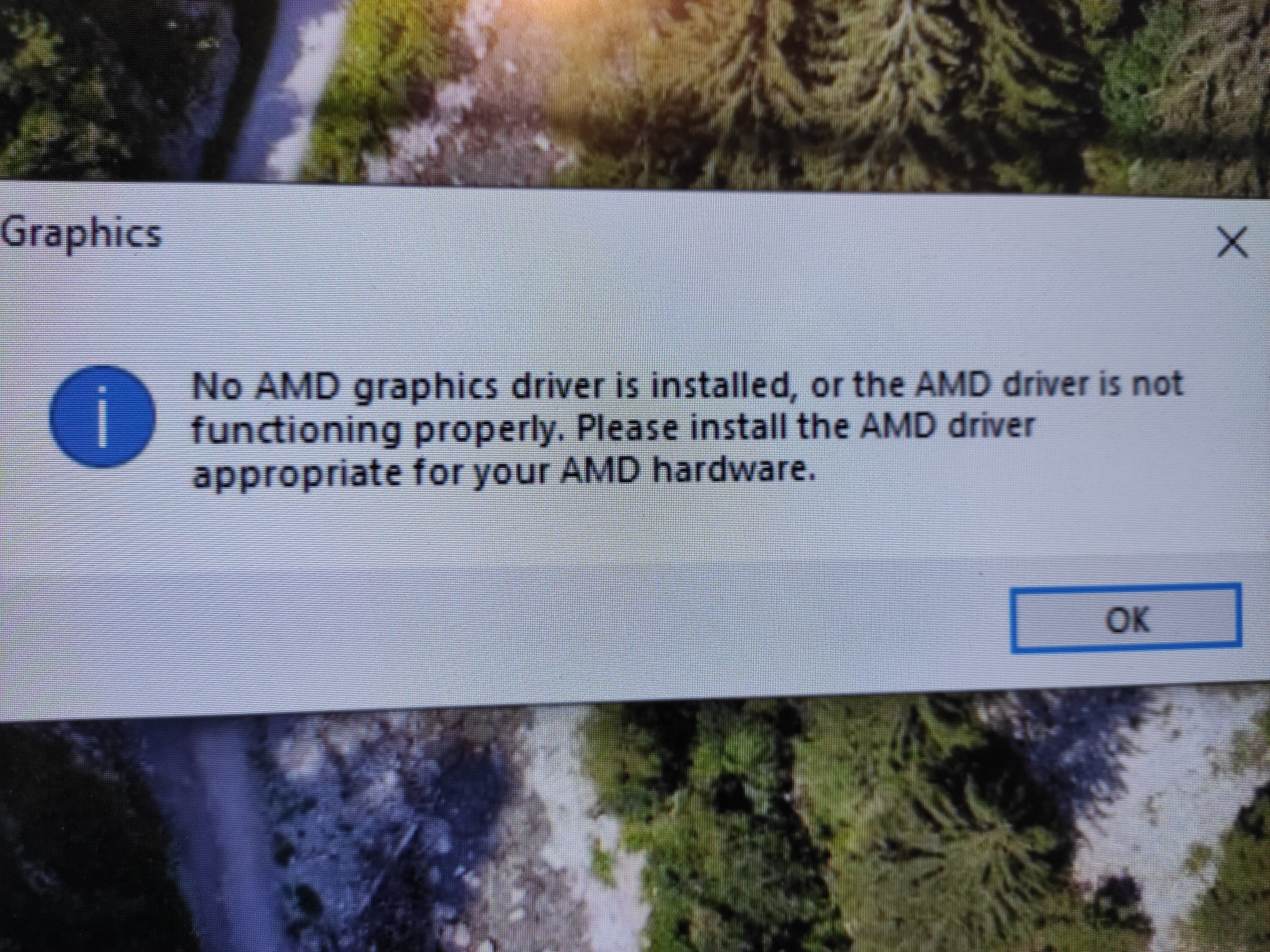

So.... Jetzt hab ich Win10 inkl. aller Updates ohne GraKa installiert.

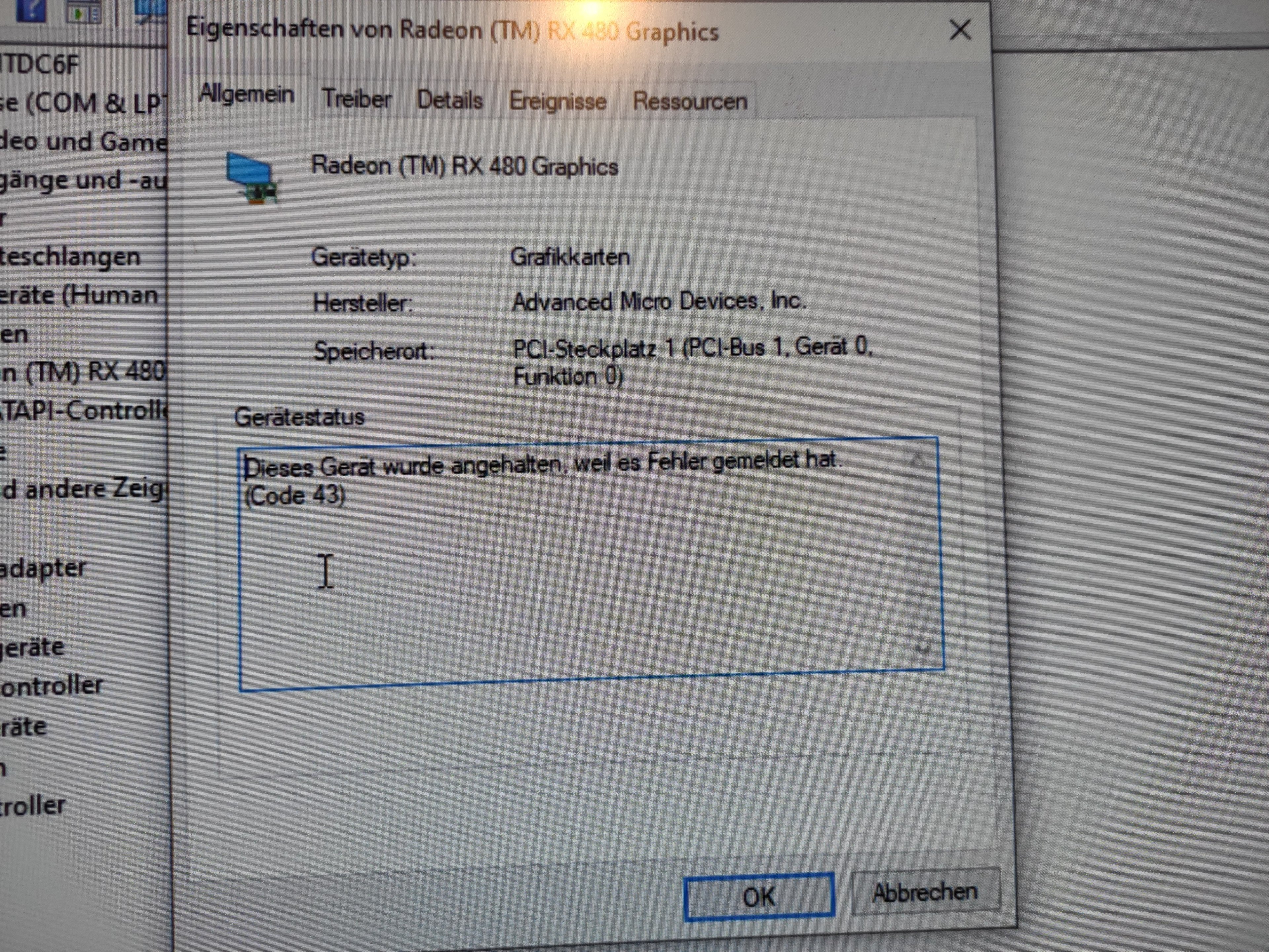

Es lief alles ohne Probleme. Dann hab ich die Karte (RX480) eingebaut (MB ist grad neben dem Gehäuse 🙈) und Windows gebootet, was ohne Probleme ging. Auflösung war Standard (1024), was aber ja normal ist. Im Gerätemanager war noch ein Standard Windows Gerät drin.

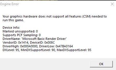

Anschließend den 20.2.2. (https://drivers.amd.com/drivers/Win10-Radeon-Software-Adrenalin-2020-Edition-20.2.2-Mar5.exe) installiert. Nach dem Neustart wurde dann die Karte im Gerätemanager wieder mit Fehler angezeigt und ich hatte Standardauflösung. Ich hab versucht die AMD Software zu starten, woraufhin die Fehlermeldung [siehe Bild] kam.

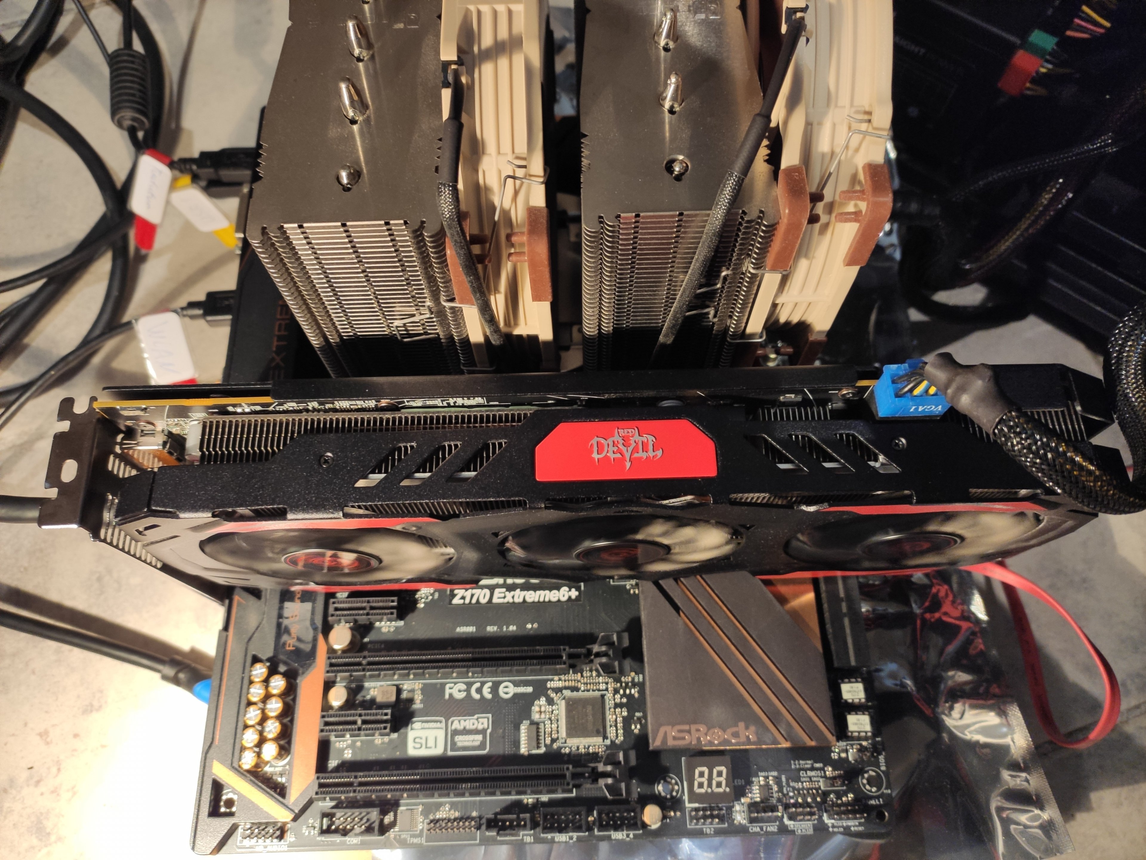

@dB150: Bilder vom MB hab ich gemacht:
Es gibt Stellen, die mir auffällig erscheinen, zumindest als LaiIMG_20200423_000457.jpgIMG_20200423_000452.jpgIMG_20200423_000443.jpgIMG_20200422_235954.jpgIMG_20200422_233840.jpgIMG_20200422_233715.jpgIMG_20200422_233711.jpgIMG_20200422_233609.jpgIMG_20200422_233530.jpgIMG_20200422_233457.jpgIMG_20200422_233542.jpgIMG_20200422_233501.jpgIMG_20200422_233354.jpgIMG_20200422_233434.jpgIMG_20200422_233448.jpgIMG_20200422_233413.jpge für Leiterplatten.
