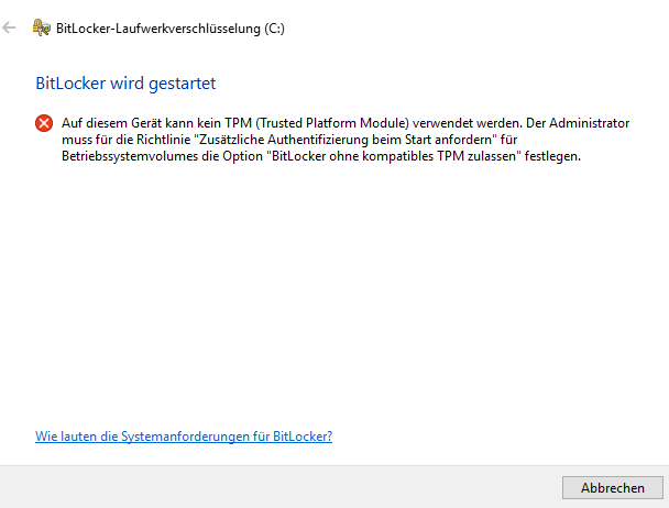

gerne möchte ich nach einem Rechnerabsturz und einer damit verbundenen
Neuinstalation von Windows meinen Rechner erneut mittels Bitlocker verschlüsseln.
Nun erhalte ich aber die Meldung, dass kein TPM-Modul gefunden wurde - siehe Screen-
shot. Es ist aber im BIOS aktiviert und hat quasi vor der Neuinstallation auch wunderbar
funktioniert. Kennt vielleicht einer das Problem und hat dazu eine Lösung?
VG, David
gpedit.msc
Rest erledigt google.. lässt sich per Richtlinie anpassen, dass es auch ohne TPM geht..
schau mal in deinen Gerätemanager ob dort irgendwo ein unbekanntes gerät auftaucht. Möglich, dass irgendwie ein Treiber fehlt.
Die meisten Intel-Mainboards haben einen TPM-Steckplatz.
Bei neueren AMD-Boards gibt es TPM auch direkt mit.
Was für ein Board hast Du?
AMD: Ggfls. musst du dort im BIOS nur von "Discrete TPM" auf "Firmware-TPM" umschalten.
Intel (wenigstens bei ASUS und ASRock so: Da gibt es für unter 10 Euro TPM-Module zum Aufstecken zu kaufen.
Ansonsten kann man per Policy einstellen, dass die Verschlüsselung ebenfalls geht, aber nicht so sicher, da ja irgendwo der Schlüssel zu speichern ist.
TPM muss teilweise auch erst für die Verwendung in Windows initalisiert werden. Einfaches aktivieren im UEFI reicht manchmal nicht. (siehe google)
Bitte lies erstmal richtig!
Da steht nicht, dass kein TPM gefunden wurde, sondern, dass es nicht verwendet werden kann bzw. laut Einstellungen darf..
Reaktionen: areiland
TPM.msc eingeben, ggfs TPM noch einmal clearen und im BIOS danach de- und wieder aktivieren. Windows 10 übernimmt automatisch den Besitz.
Je nach BIOS/UEFI gibt es auch eine zweistufige Aktivierung, sprich es muss an 2 Stellen aktiviert bzw zugewiesen werden.
