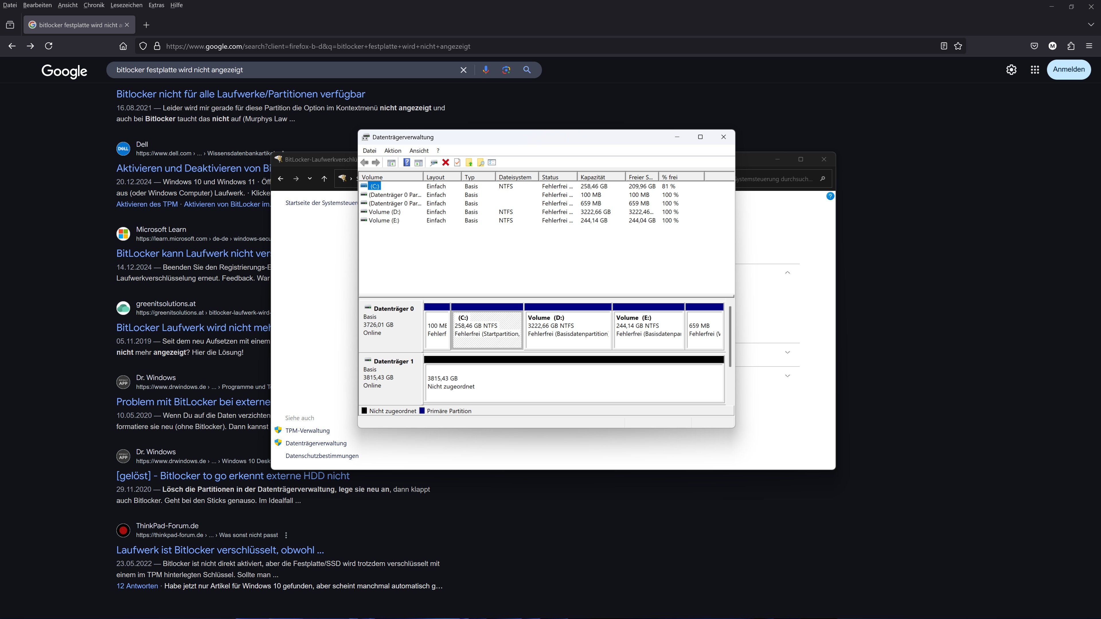

Ich wollte heute mein System neu machen. Bitlocker war beim starten auf einmal aktiv. Kam leider an den Schlüssel nicht ran. Ok Systenplatte raus neu formatiert, hat gefunzt. Das Problem ist das meine zweite NVMe nur in der Datenträgerverwaltung da ist und als leer angezeigt wird. Kann doch nicht sein oder? Sind haufen Daten drauf gewesen. Hat jemand eine Lösung.

Vermutlich hast du während der Neuinstallation versehentlich die zweite NVMe mit formatiert?mrcoolj2 schrieb:Ok Systenplatte raus neu formatiert, hat gefunzt. Das Problem ist das meine zweite NVMe nur in der Datenträgerverwaltung da ist und als leer angezeigt wird.
Sie ist nicht durch Bitlocker verschlüsselt.

a) wo ist das Backup?
b) bevor Du irgendwas herumversuchst: einen Klon der betroffenen SSD erstellen und die SSD in den Schrank legen
c) Was heißt Du kamst nicht an den Schlüssel?
d) nachdem ein Klon existiert (nicht unter Windows erstellen, sondern SSD nur lesend in Linux einbinden), dann z.B. mit Testdisk rangehen

Gibt auch Programme wie Minitool Partition wizzard die nach verlorenen Partitionen suchen können. ggf. das mal probieren.
Viel Hoffnung würd ich mir aber nicht machen weil die SSD eben leer angezeigt wird und nicht wie sonst in so nem fall RAW.
Naja, aber ohne Backup, ka, jetzt n backup erstellen bei ner SSD macht glaub ich nicht wirklich viel sinn. Wenn der SSD mal mitgeteilt wurde das die blöcke leer sind, tja dann sind die das nach trim auch. Ist halt keine HDD.
Und mit Tesddisk nur rumspielen wenn du weißt was du tust.

Trotzdem kommt da immer eine Meldung, daß Du bitte vorher den Schlüssel sichern sollst. Du bist sicher, daß Du das mal so schnell und aus Verstehen weggeklickt hast?mrcoolj2 schrieb:Ich wollte heute mein System neu machen. Bitlocker war beim starten auf einmal aktiv.
richitg
richitg erkannt. Hab die aber jetzt wieder. So wie aussieht ist die Platte leernutrix schrieb:Trotzdem kommt da immer eine Meldung, daß Du bitte vorher den Schlüssel sichern sollst. Du bist sicher, daß Du das mal so schnell und aus Verstehen weggeklickt hast?

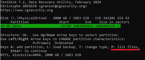

Schau mit TestDisk:
Entpacke Testdisk und starte testdisk_win.exe
Gehe folgende Schritte durch:
Dann siehst du folgendes Bild, hier kannst du nun mit der Taste P die Verzeichnisstruktur anzeigen lassen:
SSD auswählen[Create]
[Proceed]
[EFI GPT]
[Anlyse]
[Backup]
