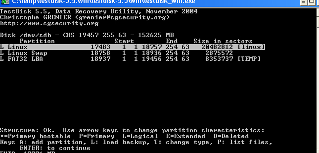

ich habe keine Ahnung warum jetzt auf einmal Testdisk folgende Ausgabe nach der Analyse macht !?!?
Code:
Disk /dev/sdb - CHS 19457 255 63 - 152625 MB
Analyse cylinder 19456/19456
     Partition               Start        End    Size in sectors
L Linux                17483   1  1 18757 254 63   20482812 [linux]
L Linux Swap           18758   1  1 18936 254 63    2875572
L FAT32 LBA            18937   1  1 19456 254 63    8353737 [TEMP]
Structure: Ok.  Use arrow keys to change partition characteristics:
*=Primary bootable  P=Primary  L=Logical  E=Extended  D=Deleted
Keys A: add partition, L: load backup, T: change type, P: list files,
     ENTER: to continue
EXT2, 10001 MB
Wenn ich P auf den einzelnen Partitionen mache, werden auch leider keine Dateien angezeigt.

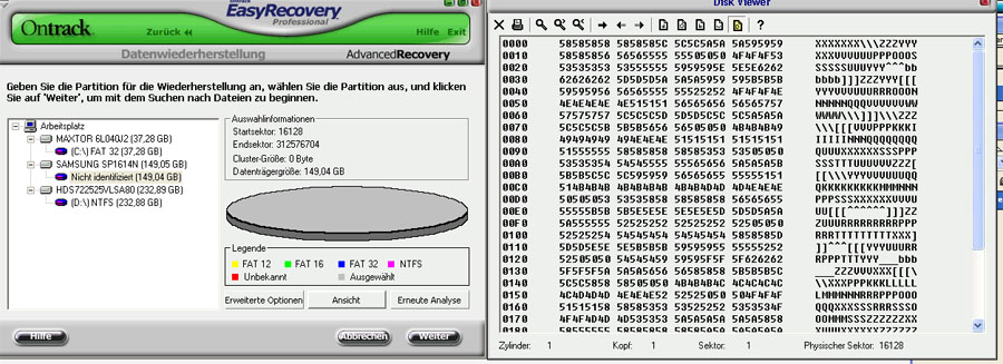

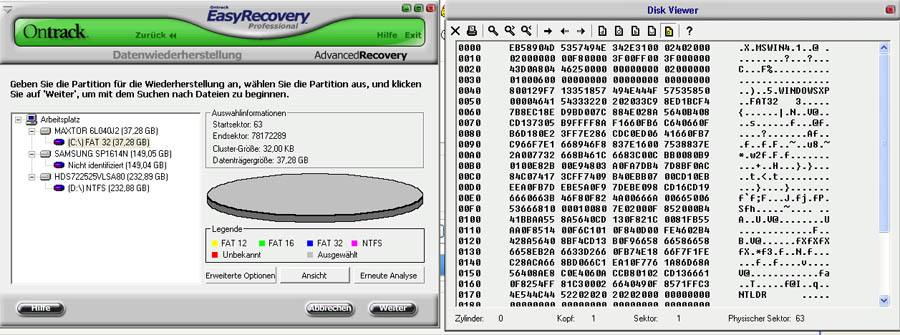

Was deine Theorie von dem überschreiben der Partitionstabelle abgeht, könntest du recht haben.
auf dem erstem screenshot sieht man die ersten sektoren, die total zerschossen aussehen.
auf dem zweiten sieht man die ersten sektoren einer funktionierenden platte.
hoffe mal darauf, das restorer2000 jetzt was bringt.

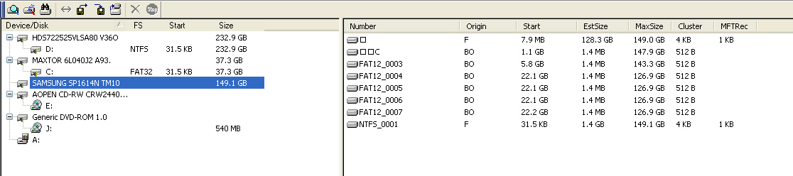

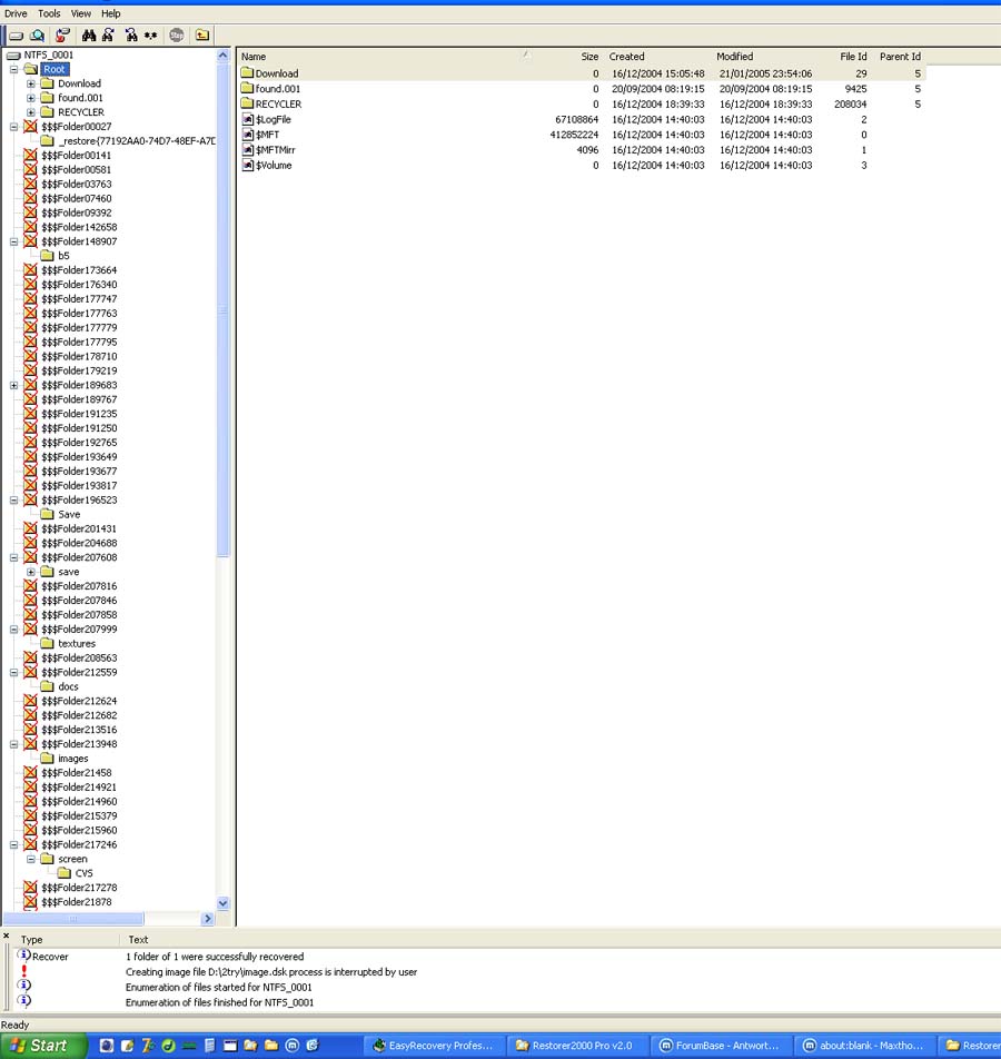

Fiona schrieb:
Wenn der Ordner Lost Files in Verbindung mit chkdsk oder ähnlich war, gibt es ein Programm wo man daraus Daten wiederherstellen kann.
Heißt CHK-MATE.
das habe ich mir gerade angesehen.
das tool rettet nur daten, die von scandisk abgeschnitten wurden.
ich hänge nochmal einen screenshoot an, der zeigt wie die datenstruktur jetzt aussieht.
mit restorer2000 konnte ich schon etwas mehr sicher, zumindest die hälfte von meinem projekte Ordner. Was so mit Getdataback nicht möglich war.
Leider ist meine komplette MP3 Sammlung (70gb) und mein Webprojekte Ordner immer noch nicht wiederherstellbar.

Siehst du noch eine Möglichkeit, an die letzten Daten zu kommen ?
Leider weiß ich nichts mehr!
Vielleicht die Ordner mit dem roten Kreuz überprüfen und nach Dateien mit einer bekannten Endung schauen.
Diese dann versuchen mit der Anwendung zu öffnen und unter anderem Namen zu speichern (sofern möglich).
An einer Wiederherstellung der Partition mit Testdisk denke ich im Moment nicht, da wie es aussieht das Datenvolumen überschrieben wurde.
Datenrettungfirmen könnten vielleicht helfen.
