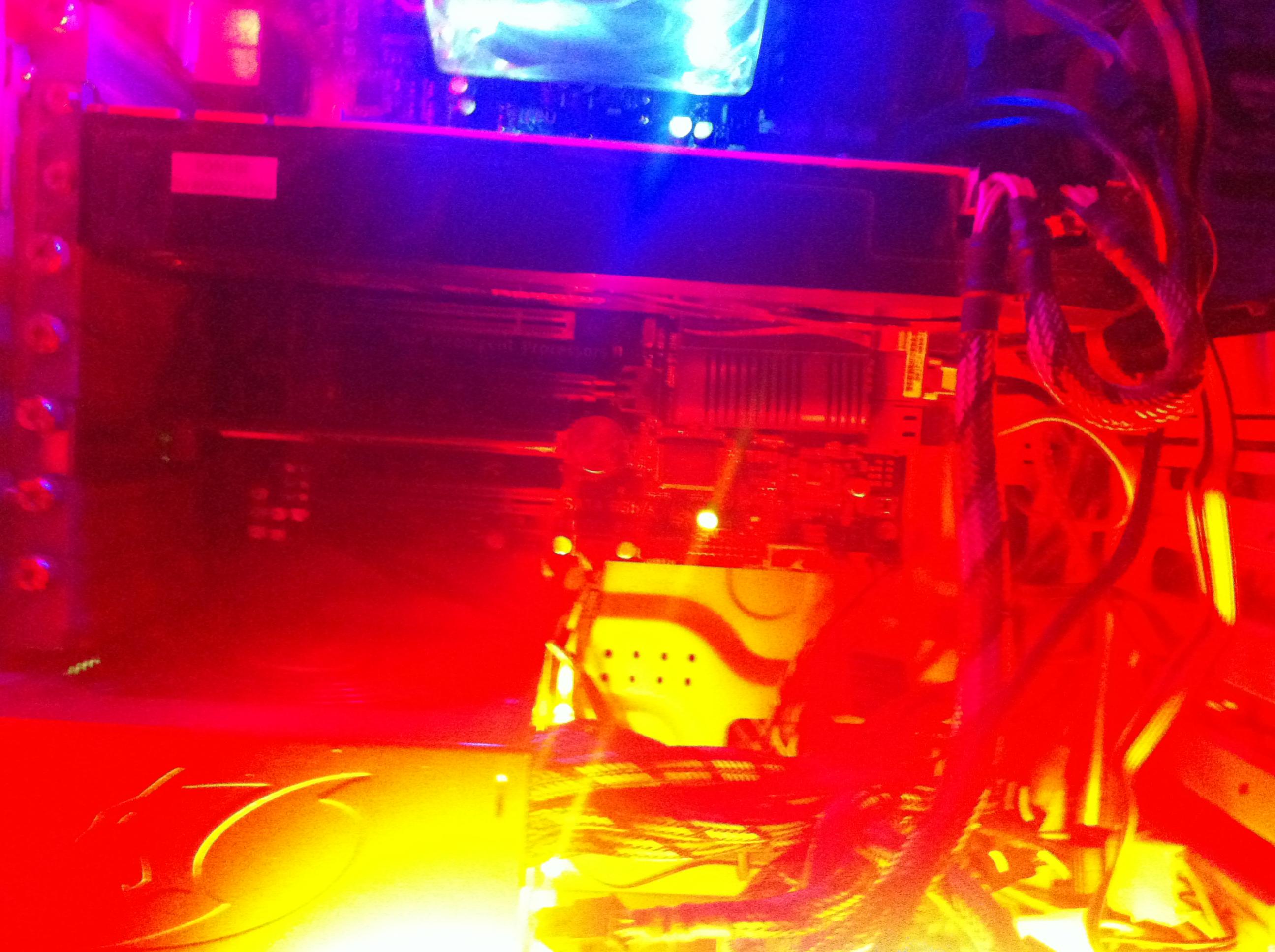

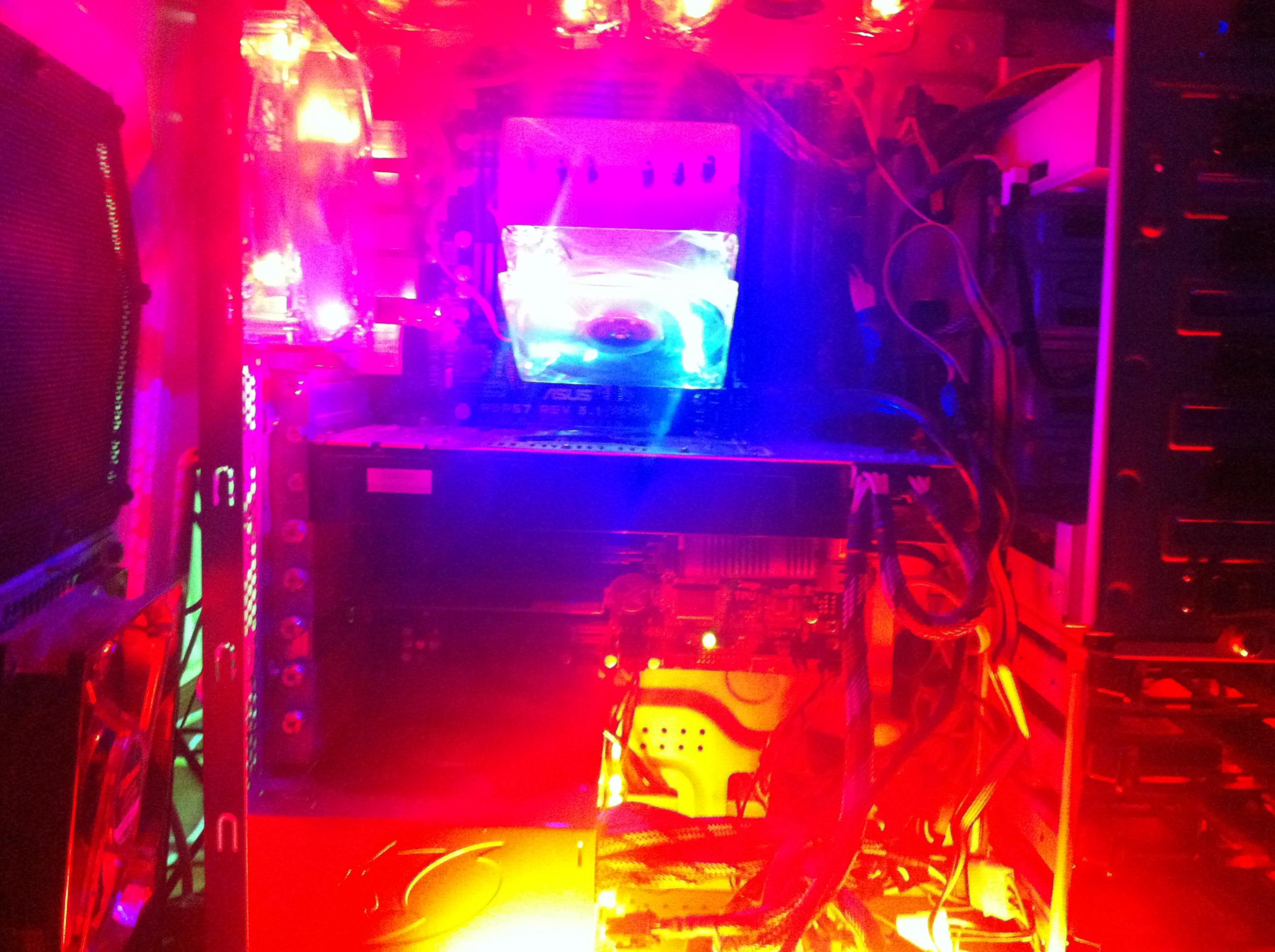

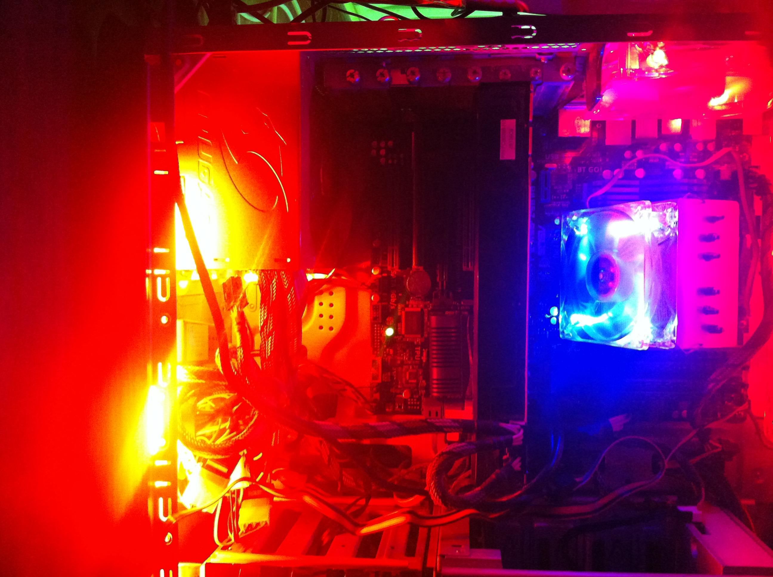

Da ich nun gerne mal was anderes ausprobieren möchte habe ich mich dazu entschlossen einen VGA Kühler zu verbauen.
Habt ihr evtl Erfahrungen darin worauf ich dort achten muss bei der Auswahl? Hier mal ein Bild von meinem PC (Anhang) und dem Platz dort sollte reichlich Platz nach unten sein :)
Mainboard ist ein Asus P8P67 Rev.3.1 und eine AMD HD 6970.
Es geht nun um einen VGA Kühler habe 3 Modelle ins Auge gefasst was sagt ihr dazu?
http://www.alternate.de/html/product/Arctic/Accelero_Xtreme_III/1011732/?
http://www.alternate.de/html/product/Arctic/Accelero_Twin_Turbo_II/1032429/?
http://www.caseking.de/shop/catalog...r-Orange-Wing-Boost-Edition-140mm::17174.html
Die Karte ist 27,5cm lang der Kühlkörper sollte nicht viel größer sein deswegen fällt der erste evtl schon raus ;/
Achja - die kleine WLAN Karte auf dem Bild wird noch rausgenommen sie ist im moment nutzlos!
Danke im Vorraus!
PS: Bilder sind leider nicht so schön geworden hoffe man erkennt etwas :(
