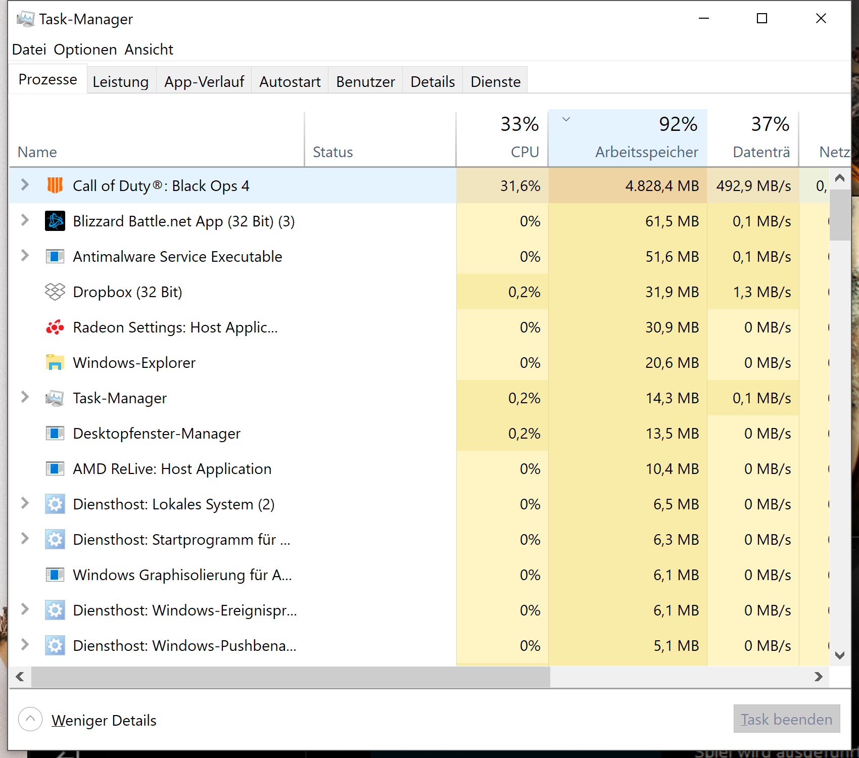

Was mich aber wundert, ist das ich keine Einstellungen übernommen bekomme.
Kann mir das einer erklären?
ich hab 8GB Ram und bei knapp 5GB eine Auslastung von 92%?
Der Rest der Prozesse benasprucht vielleicht 300MB

Dein Windows verbraucht auch nochmal 1-2GB.
Windows fängt einfach an die Daten auf der HDD/SSD auszulagern damit der Ram nicht komplett voll läuft. Hier ist Pflicht einen weiteren 8GB Ram zukaufen. Da wirst du nicht rum kommen. Außer du stellst die Grafik soweit runter bis es flüssig läuft.

Die Anzeige im Taskmanager sagt jetzt auch nicht fürchterlich viel aus.
Wenn schon Taskmanager, dann wenigstens über den Tab "Leistung" .. Cache, Auslagerung ...
