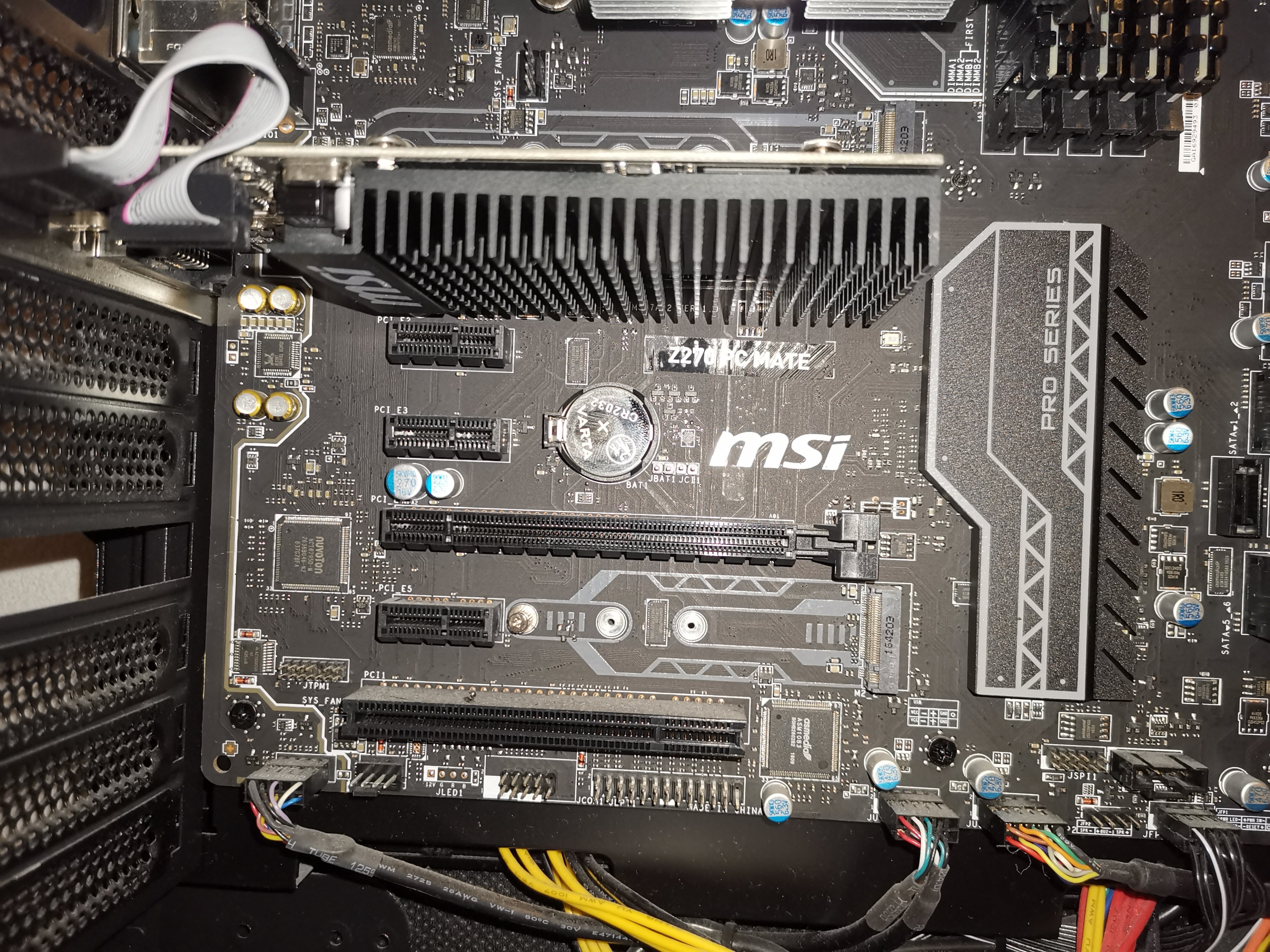

ich habe mir die Asus XG-C100C Netzwerkkarte gekauft, die ich in meinen Büro-Desktop-PC eingebaut habe.
Habe nur einen passenden Slot für Karte frei, dort habe ich sei eingebaut.
PC eingeschaltet, Lüfter der CPU läuft, es kommt auch ein PIEP und der Bildschirm wird hell, aber bleibt schwarz "no Signal"
BIOS Batterie ausgebaut und gegen eine neue getauscht
Ohne Netzwerkkarte gestartet
Keine Abhilfe

Was sagt das Handbuch des Mainboards? Was "genau" ist das für ein Slot?
Und deine CPU ist ein Z270? Aha... vielleicht liegt's daran? :p

Anbei ein Foto meiner Slots, samt Belegung
Was zu sehen ist, ist meine momentane Grafikkarte, mit einem HDMI Anschluß
Der längere Slot ist der einzige, in den ich die Netzwerkkarte einstecken hätte können.
Obwohl ich die Netzwerkkarte ausgebaut habe, habe ich einen black screen
Die Angaben zu meiner Peripherie habe ich nach besten Wissen angegeben, wenn da Fehler sind, ist das keine Absicht. Ich bin kein Gamer oder ähnliches, jeder hat seine Stärken.
