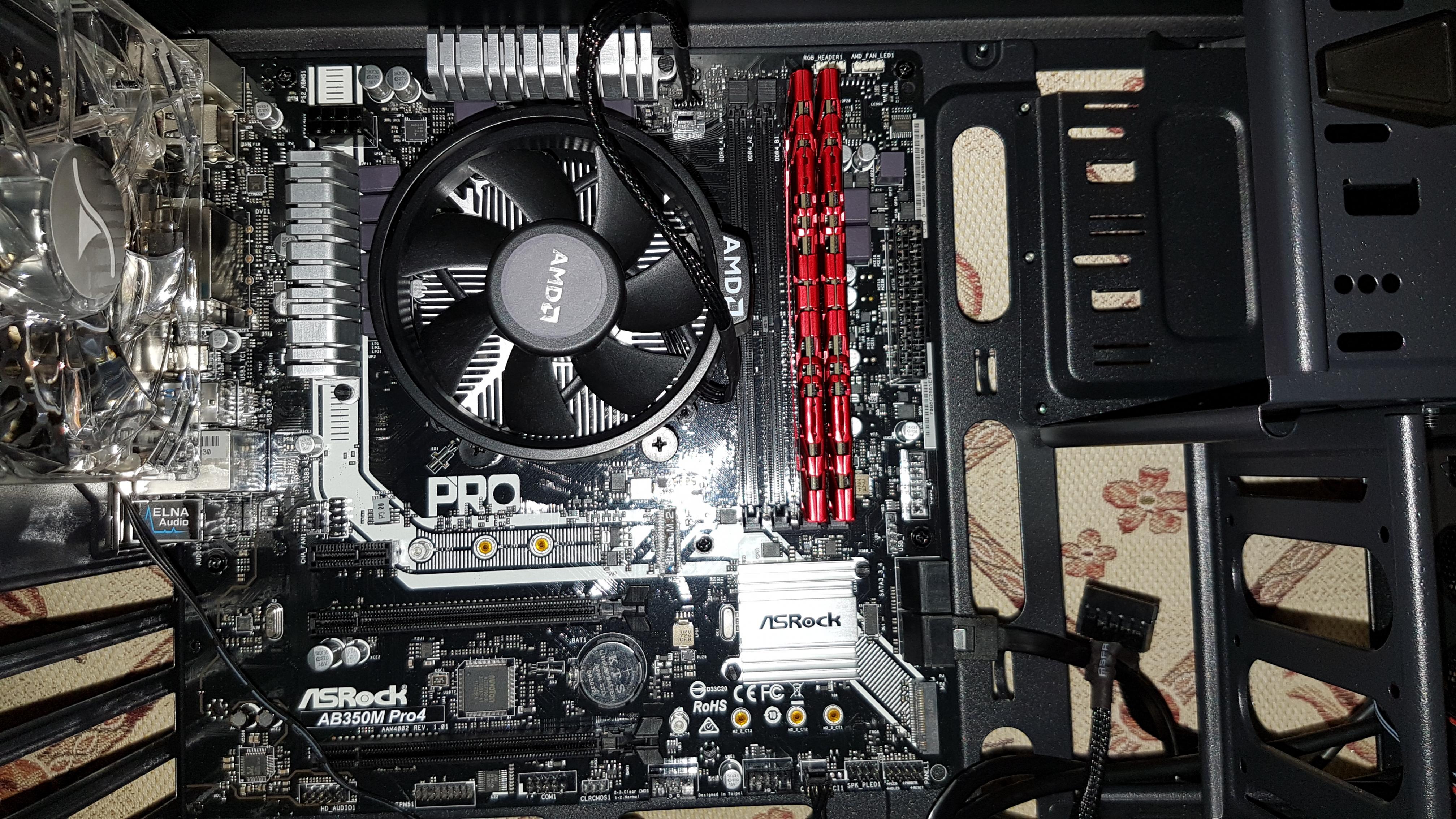

Moin, Habe mir ein Gtx 1050ti, ryzen 3 1300x, asrock ab350m, 2* 4 GB DRR4 2666 und be quiet System power 8 400watt gekauft. So nachdem ich alles zusammengebaut habe. Habe ich dies an den Monitor angeschloßen und gestartet. Monitor erkennt kein Signal und bleibt Schwarz. Mein Computer geht an Also Lüftergehäuse dreht sich wie auch die Ryzen 3. Mein 1TB HDD summt auch also kann es nicht daran liegen. Aber die Graffikarte dreht sich nur für die ersten 10 oder 15 Sekunden. Dann geht dieser aus.
Muss man Windows installieren oder so ?
Sorry habe halt nicht so viel Ahnung.
Aber sonst läuft alles. Habe ich vielleicht was falsch angeschloßen ? Achja kein Betriebsystem und noch nichts gemacht an dem PC also sehr neu. Und wenn es hilft hier mein Gehäuse: Sharkoon VS4

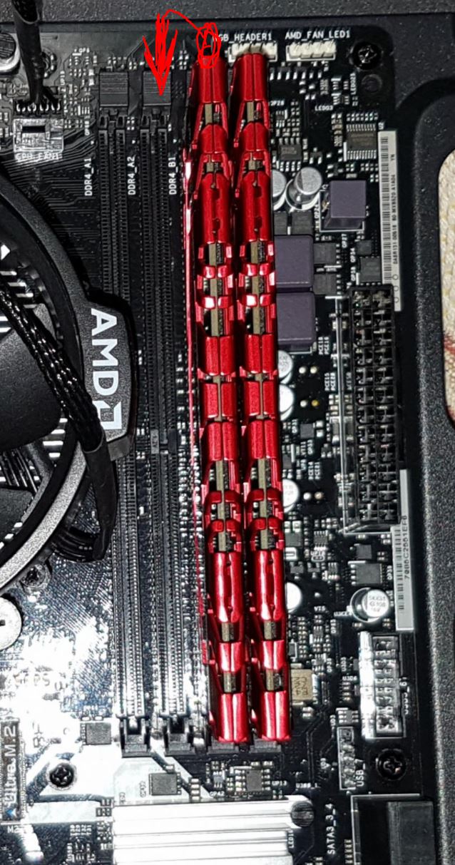

Ob du was falsch angeschlossen hast könnten uns vielleicht Bilder zeigen - durch deine Augen gucken ist etwas "schwierig"...
Also ja RAM richtig angeschlossen. Graffikarte hat kein Srromanschluss. Und ja es ist direkt vom Monitor an die Grafikarte angesteckt. Der Speaker sagt auch nichts. Habt ihr vllt Mainboard Alternativen? Achja die HDD ist neu wie alle PC teile. Also alles neu .
mach doch mal ein paar Bilder vom Inneren, bevor du nach alternativen Mainboards fragst ;-)
Ist zwar nett zur besseren Übersicht alles ab zu bauen, aber ohne Verkabelung und Grafikkarte sehen wir schlecht mögliche Fehlerquellen...

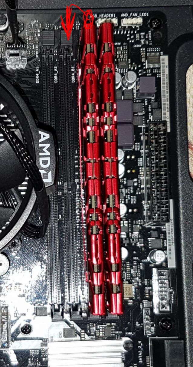

Der RAM sollte allerdings in Slot A2 und B2 stecken (2 und 4)
daran kann es vielleicht schon liegen, steck mal bitte den linken Ram Riegel einen Steckplatz weiter links, so wie T3Kila das schreibt.

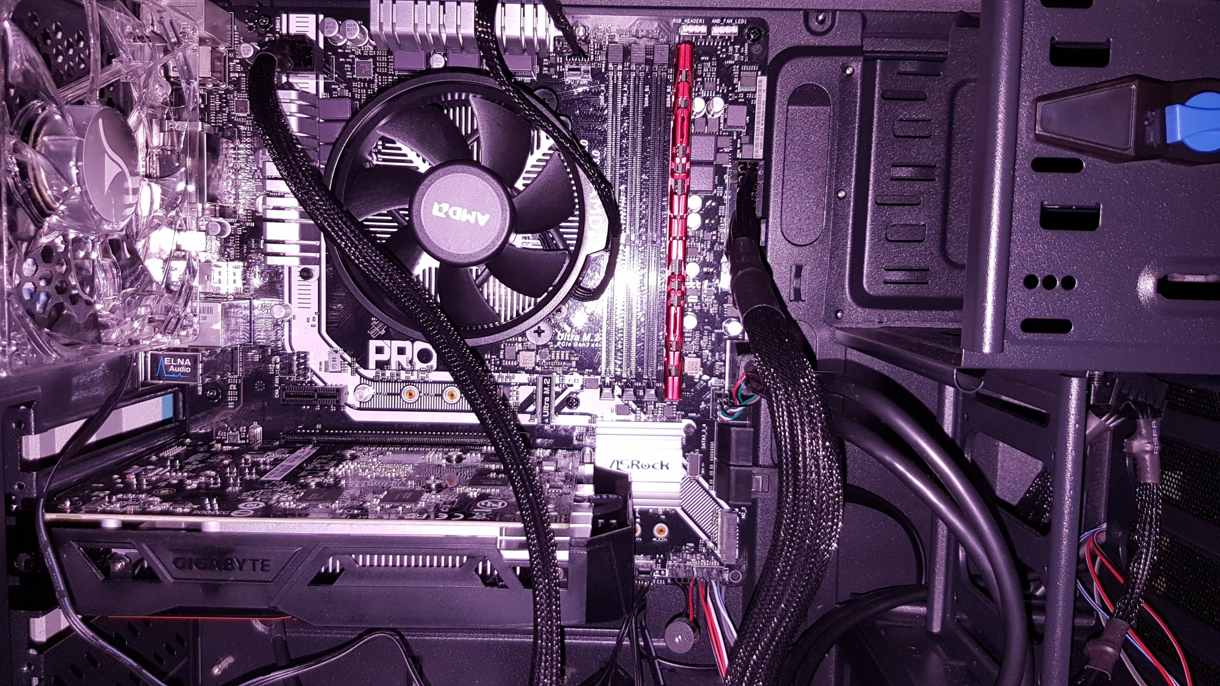

Die Grafikkarte muss in den obersten langen Slot
Leider geht dies nicht da der Lüfter zu breit ist.
Habe im untersten Video jetzt nur einen benutzt sollte ja trotzdem klappen
Sebl84 schrieb:
Du hast doch einen Beeper am Mainboard hängen... Beept der nicht?
Ne
Dann bau ihn richtig rum ein, dass das AMD Logo links ist. Zauberei, schon sollte Platz genug sein, dass du die Riegel auf A1 B1 platzieren kannst.
