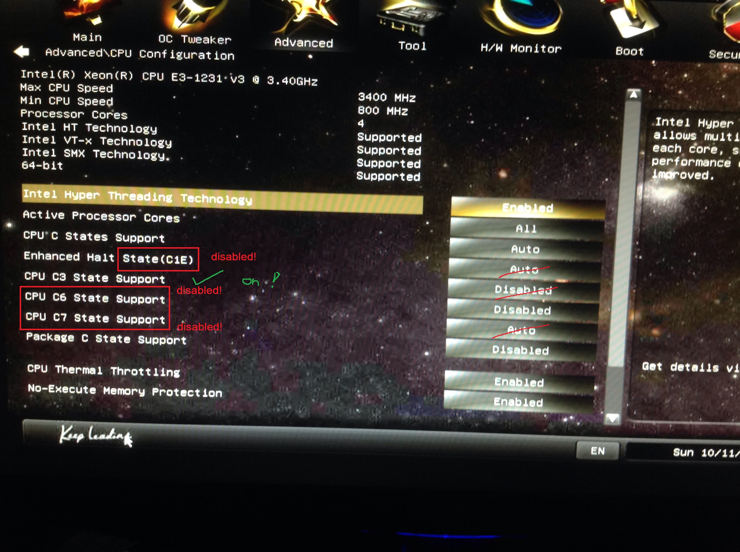

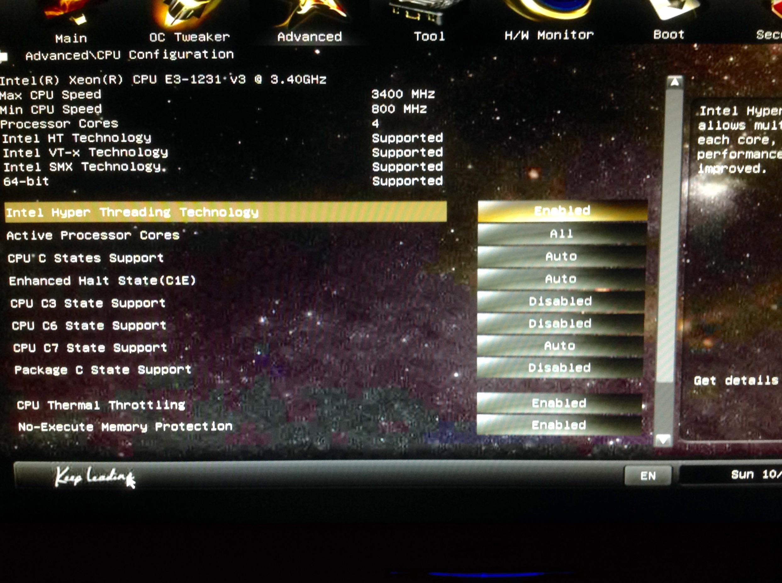

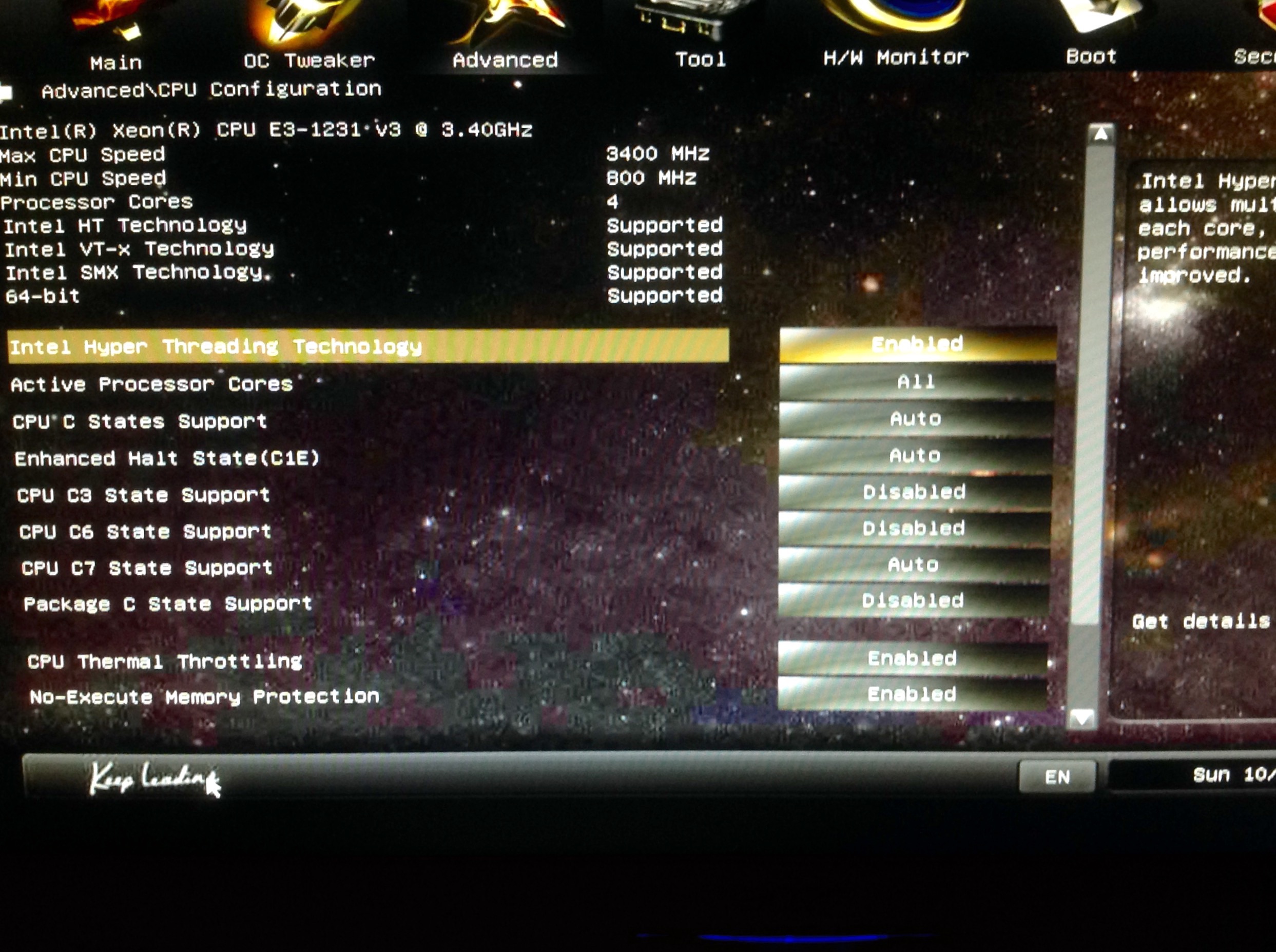

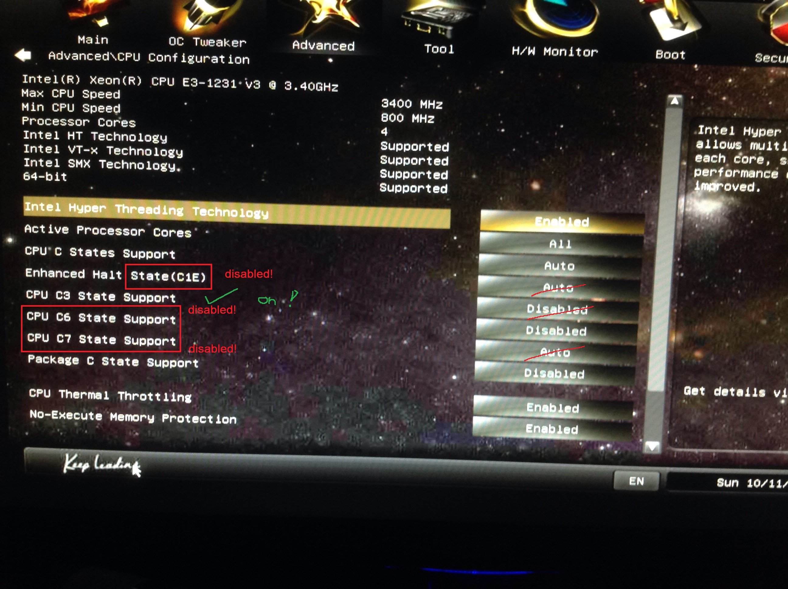

image.jpgalso das c3 und c6 hab ich gefunden.. schau mal bitte im bild, was das dritte davon ist..

ich hab das nicht ernsthaft falsch rum aufgenommen.. ich depp.. ich ändere es.
Doch, die beiden States sind da. C6-C7 ausschalten, C1E auch. Der Rest bleibt auf enabled. Das sind nur sehr "tief greifende" Stromsparmodi, die aber nicht immer funktionieren. Nicht mit jedem Board und jeder CPU.
