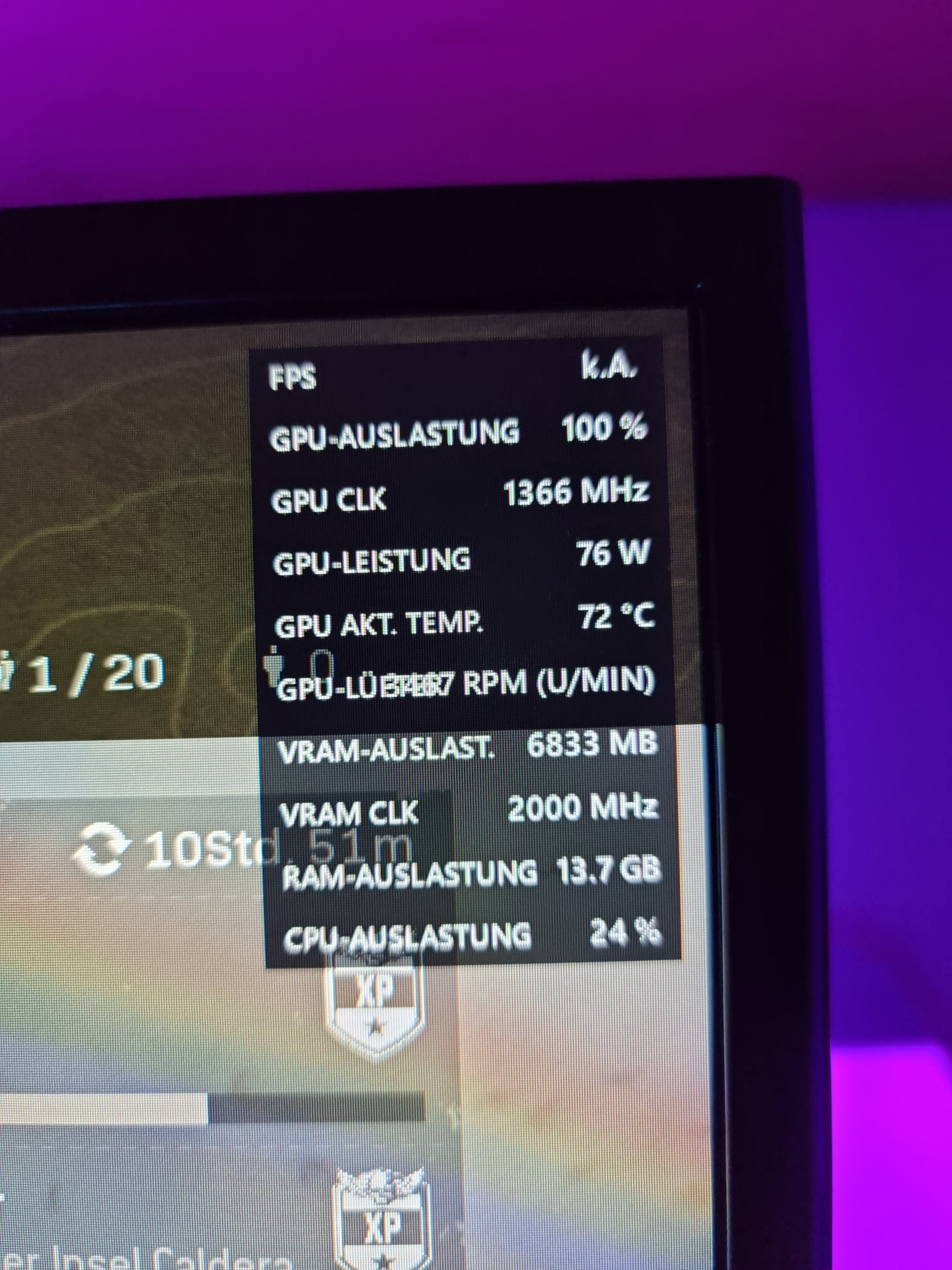

Hab ich eingestellt.. auch die Grafik Einstellungen
Im Overlay von AMD in Warzone, vorallem nur in der Lobby hab ich eine Temperatur von 85° und eine GPU auslastung von 100%
Die CPU liegt bei 17%.
Wieso kann das sein, vorallem in der Lobby bei max 60 FPS.

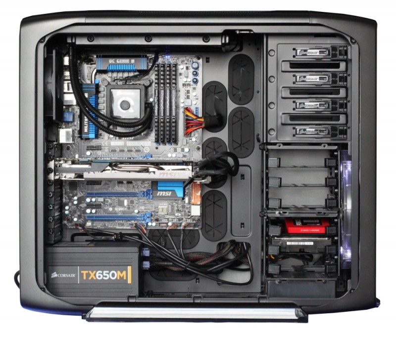

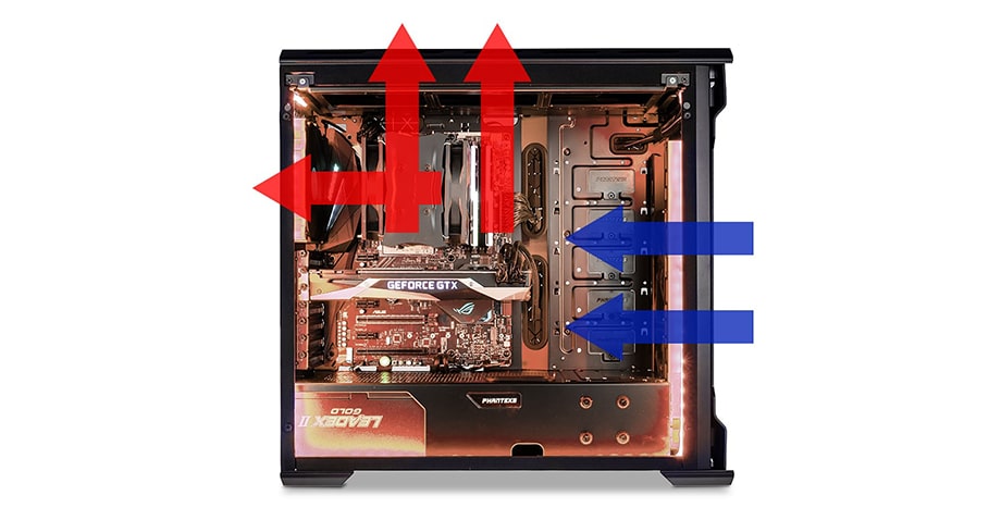

@AlinaNRG
Oder Vlt. Auch die CPU , musst bedenken , durch das FPS Limit , ist auch da die Auslastung/Temperaturen gesunken.
Aber besten mach Mal Bilder vom Rechner inneren , ob ein Ordentlicher Airflow gewährleistet ist.
So wäre das Perfekt
Mfg.

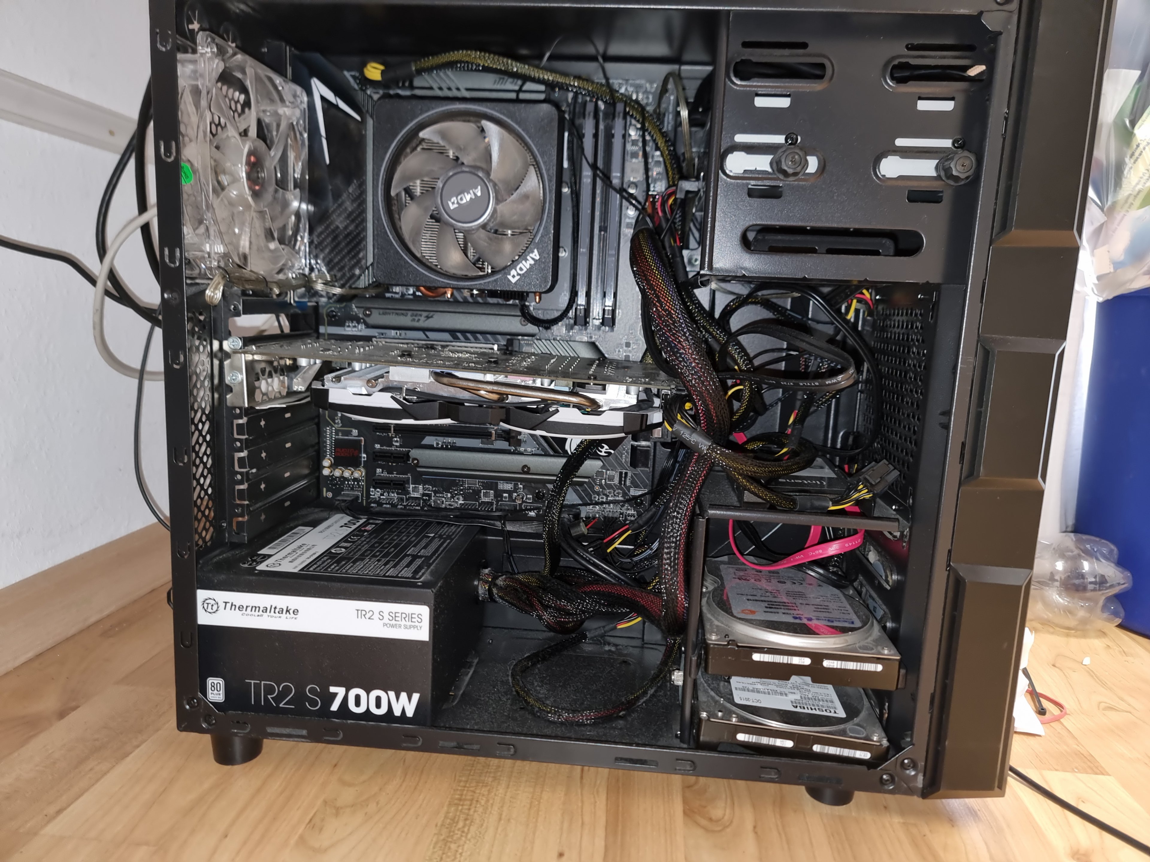

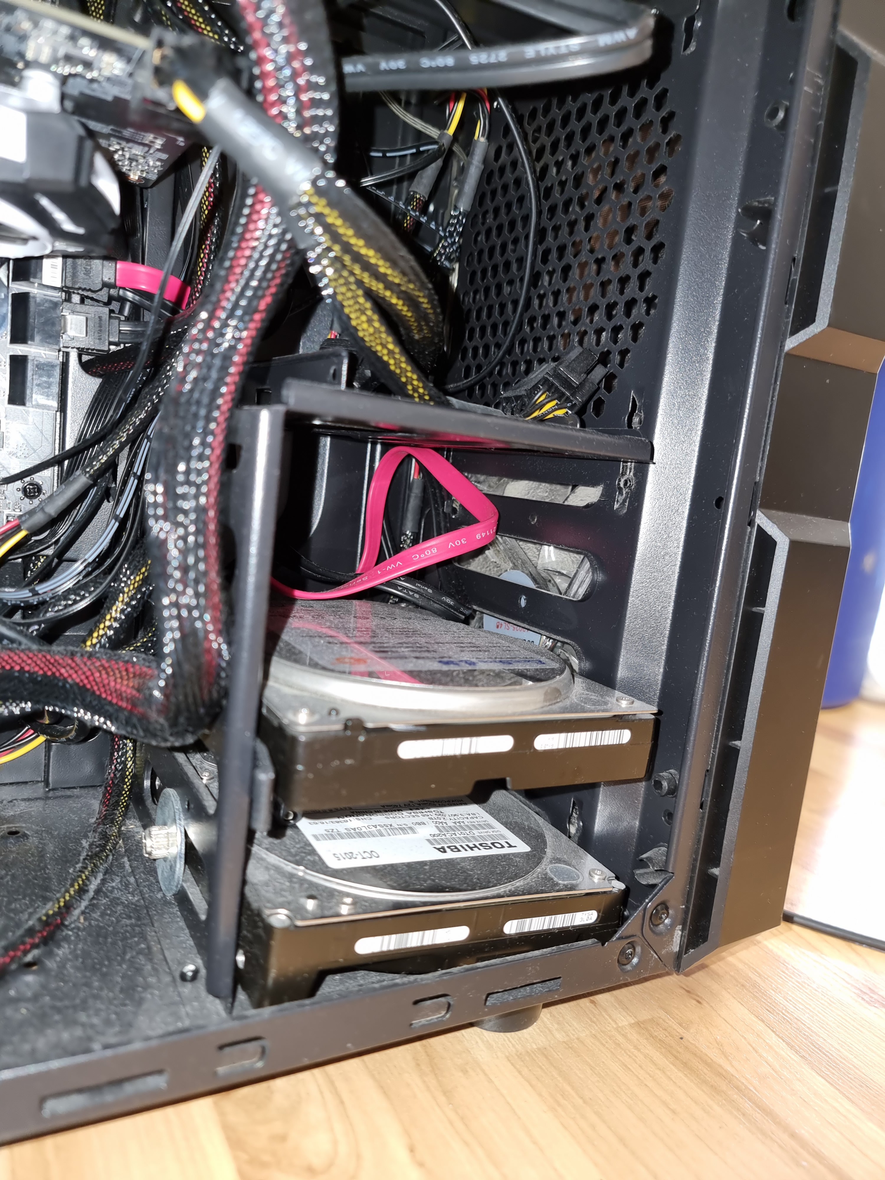

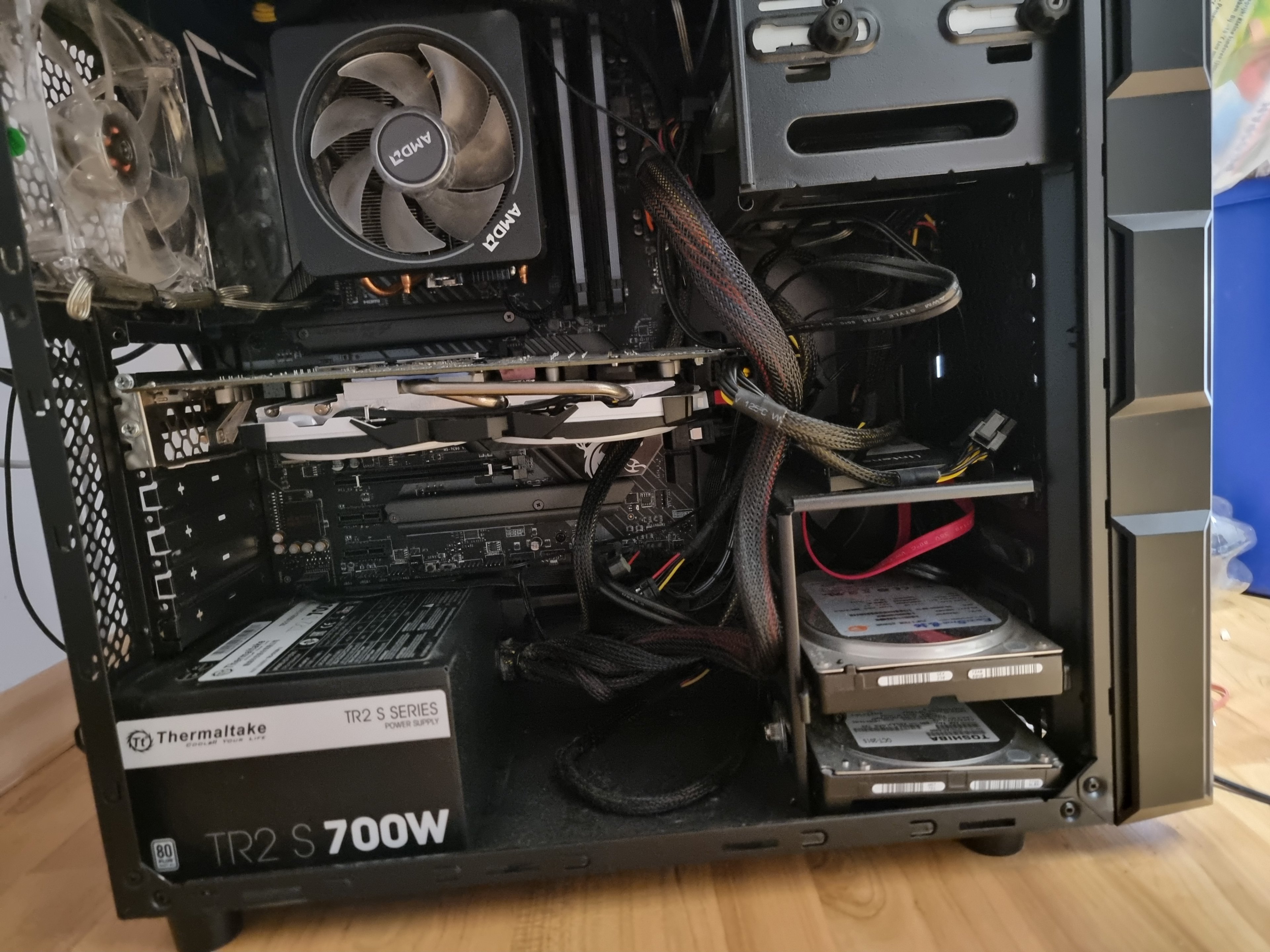

Hier mein PC hoffe du kannst das akkurat sehen. LG
@AlinaNRG
Leider eine Menge , ich würde mal ein neues Gehäuse vorschlagen , da deins keine möglichkeit hat oben mindests 2 Lüfter zu verbauen.
Dann hast du vorne gar keine Lüfter verbaut (oder sind die dahinter verbaut ?) , deine 2 Festplatten erzeugen dann noch zusätlich Hitze , und für die Platten selber ist es , umso schlimmer.
Kabelmangement nicht vorhanden , schlimm ist auch das , das ATX Stromkabel auf die Grafikkarte drückt , das ist gar nicht gut , die ist ja vollkommen schief so , und wo durch evlt. Kontakt probleme auftreten können.
Also wie schon erwähnt , am besten ein neues Gehäuse , mindestens 4 Lüfter , vorne damit die Festplatten Frisch lüft krigen , sonnst halten die auch nicht mehr lange , ggf. würde ich noch ein neues Netzteil nehmen , was auch Modular ist , bedeutet , du steckst am Netzteil nur die Kabel ein , die du auch brauchst , es geht auch in der Regel mit nach hinten verlegen , ist aber mit einem Modularen Netzteil deutlich besser.
Und ggf. die Graka Stützen
https://www.amazon.de/s?k=gpu+stütze&sprefix=gpu+stütz,aps,195&ref=nb_sb_ss_ts-doa-p_1_9
Und dann baue , deinen Rechner mal ordentlich neu auf , oder falls du es nicht selber kannst.
https://www.computerbase.de/forum/t...sammenbau-jetzt-auch-in-deiner-naehe.1249024/
Falls man oben doch Lüfter verbauen kann , dann benötigs du kein neues Gehäuse , nur ich sehe oben erstmal keine Möglichkeit.
Welches Gehäuse ist das eigentlich ?
Und so sollte das dann am ende Aussehen , einfach so wenig wie möglich an Kabel , die man vorne noch sieht.
https://www.computerbase.de/forum/attachments/gutes-kabelmanagement-jpg.473723/
mfg.
