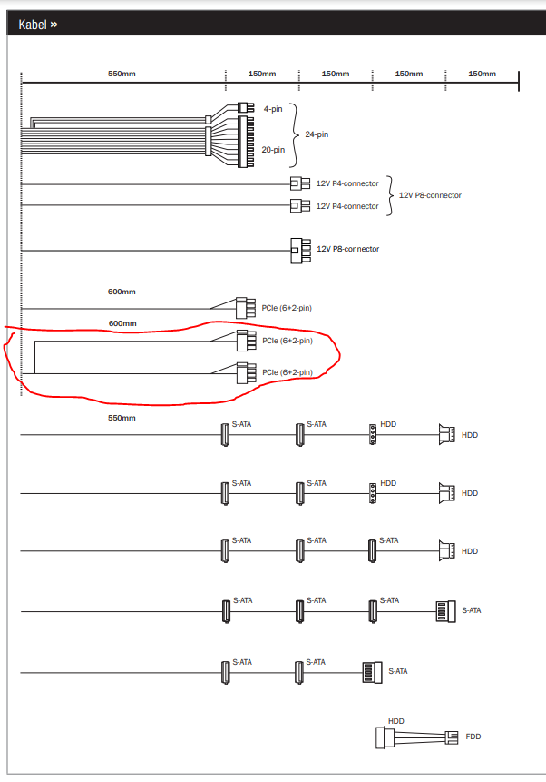

Hier das Netzteil und Handbuch STRAIGHT POWER 11 | 750W Gold
Hier der Ausschnitt aus dem Handbuch und um welches Kabel es sich handelt
Am Netzteil selber ist gibt es keine Steckplätze mit nummerischer Beschriftung. Das Y-Kabel hängt am Slot "PCIe 2 4PIN/8PIN"
Lt. dem Bild auf der bequiet Seite gibt es zwei 600mm PCIeStromkabel (6+2) für die Grafikkarte. Diese bitte verwenden um die beiden 8Pin Stromanschlüsse an der Karte mit genug Power zu versorgen.

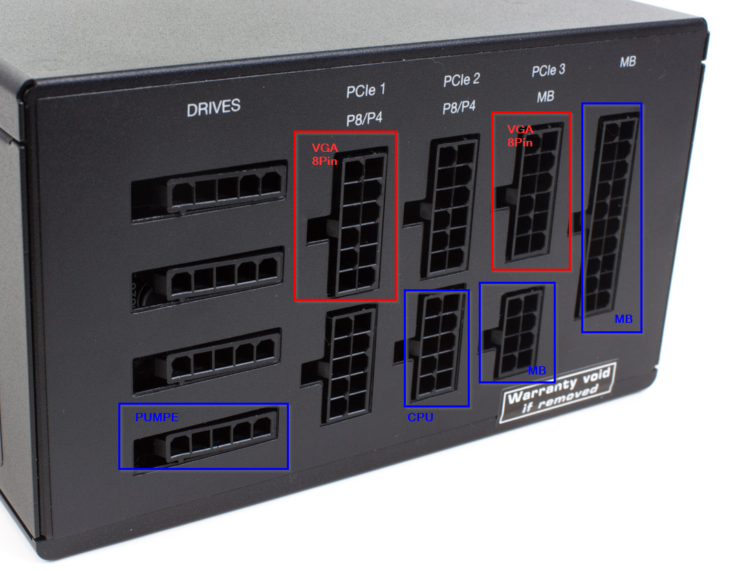

Danke, jetzt hab ich es verstanden.
Habe es nun umgesteckt, hier meine jetztige Belegung am Netzteil.
Schnellstart habe ich auch deaktiviert.
Beim ersten mal nach dem Umstecken lief es gut über die RTX an, beim zweitenmal wieder nicht mehr.
Wie es scheint erkennt er aber jetzt etwas verlässlicher die RTX nach dem Boot so dass ich umstecken kann.
Aber leider auch nicht bei jedem Neustart. Booten per RTX ist nach wie vor ein Glücksspiel ob es klappt.
