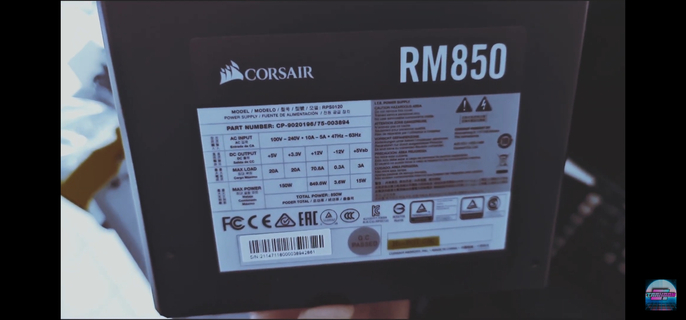

Alles gut, das Netzteil ist vernünftig, ihm war wohl nicht bewusst dass es neuere Revisionen davon gibt.
Da bin ich beruhigt.
Soll ich mir jetzt ein neues Mainboard, einen neuen Prozessor holen oder einfach den PC aus dem Fenster schmeißen 🤣
Ein Netzteil von 2013 und eine RTX 3080 Ti Founders Edition passen einfach nicht zusammen. Das es vernünftig war damals, OK, bestreite ich nicht. Aber es lag auch 8 Jahre in einem Lager rum.
Das hat natürlich nichts mit low FPS zu tun! Aber mit einem Freeze, wenn die RTX ihre 350 Watt haben möchte, für mich durchaus denkbar.
Und selbst wenn nicht, ein guter Kauf war es auf keinen Fall.
https://geizhals.de/?cmp=1000951&cmp=1331028&cmp=2066476&cmp=2551271 die heißen alle RM 850, laut Amazon hat er die 2019er Revision (CP-9020196-EU)

Wenns die CP-9020196-EU ist, dann ist ja alles gut. Deswegen hab ich ja gefragt, und den Test mit der CP-9020056-EU verlinkt.
Reaktionen: Tarkaan21
