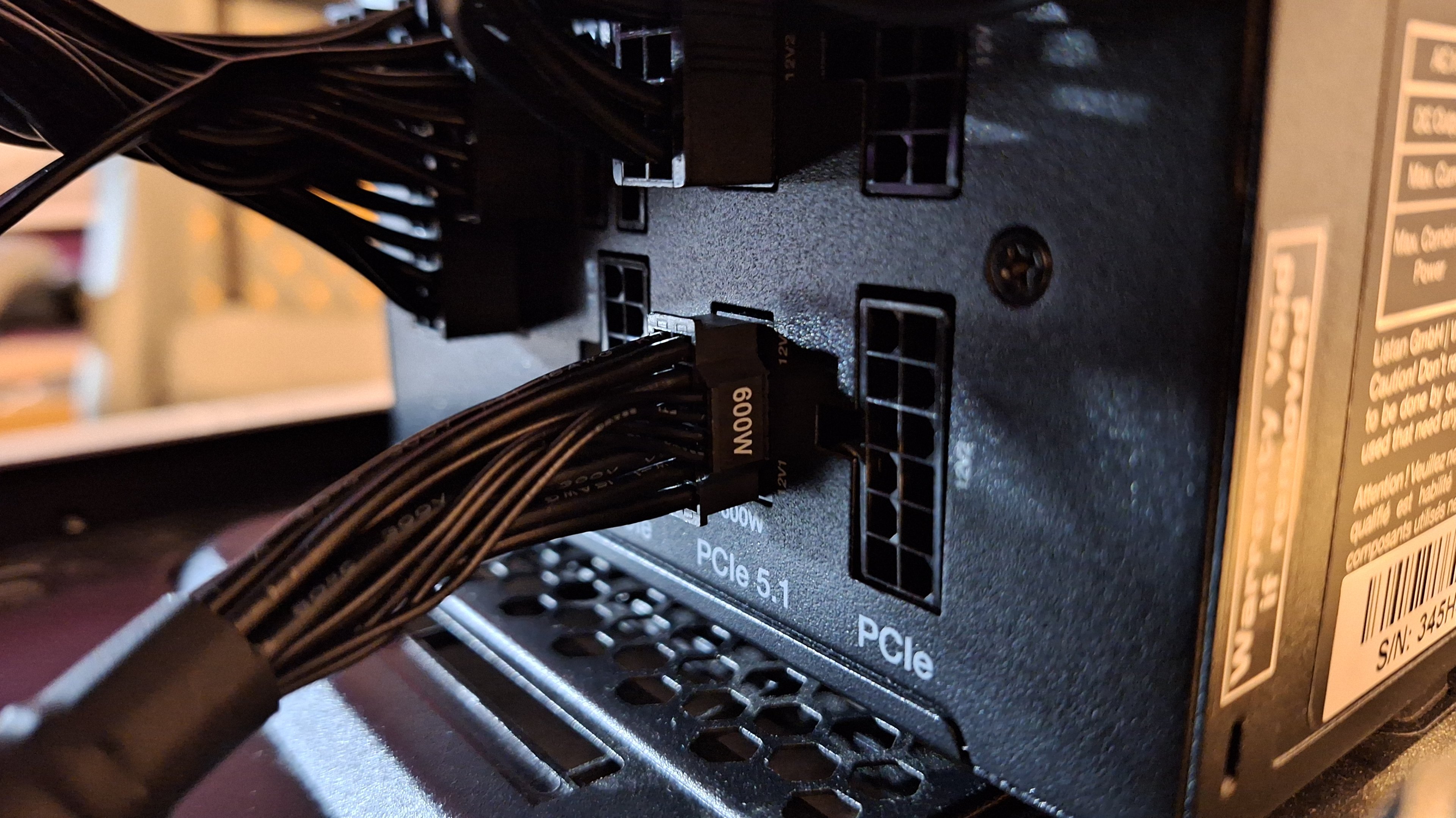

Hab jetzt bequiet angeschrieben wegen dem 12v hpvr Kabel.

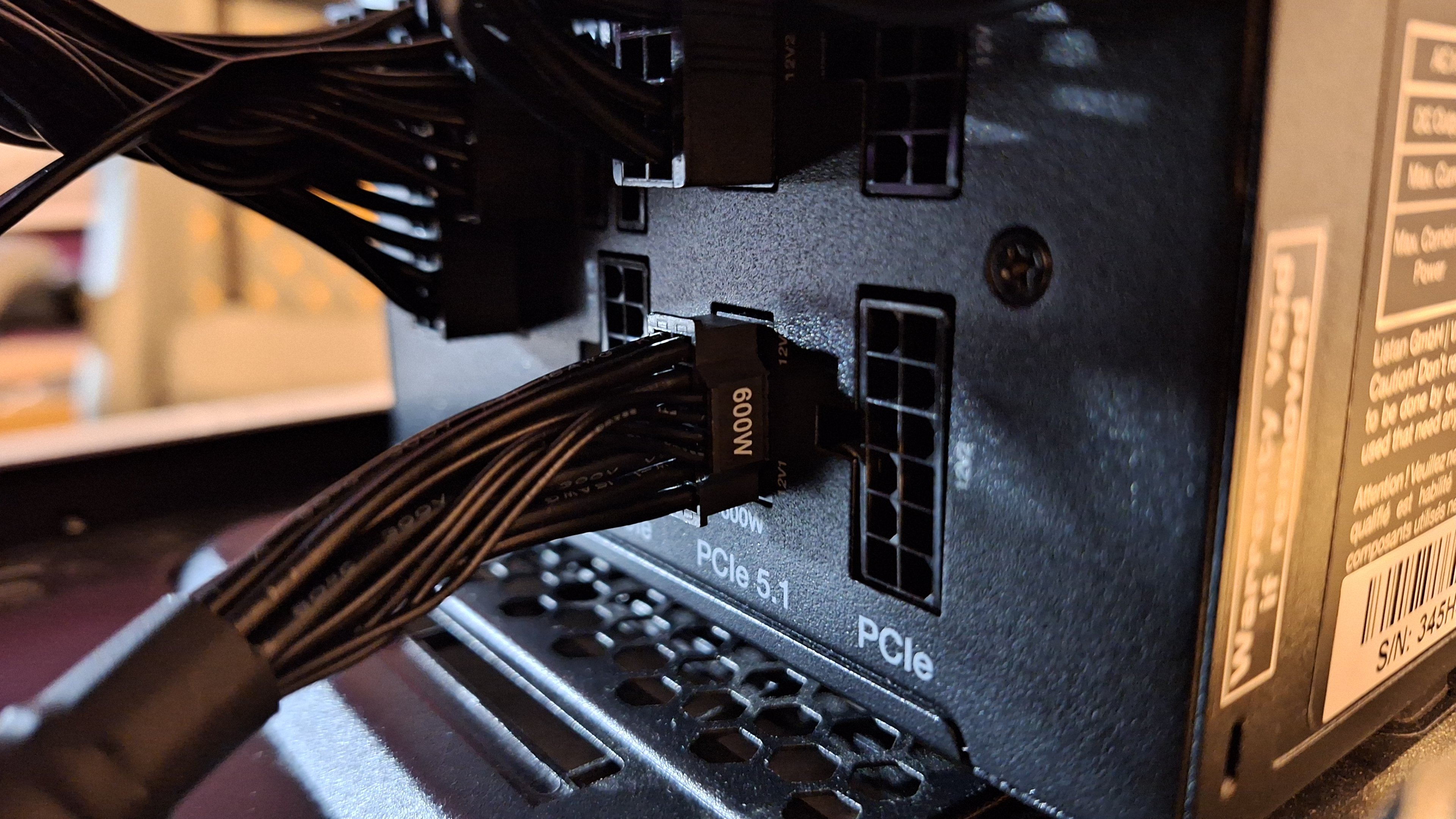

Naja, bei diesem Kabel entscheidet das Netzteil und das Kabel ob mindestens 450W freigegeben werden (z.B. bei 300W startet die Karte nicht mal).
Kann man einfach durchmessen was an den 4 Pins geschaltet ist/ankommt...
Wie gesagt, das Kabel ist offiziell von Bequiet mit 600 Watt spezifiziert. Daran sollte eigentlich nicht liegen.

Leider nicht zur Hand gehabt. Das gleiche Kabel funktioniert allerdings an der 7800XT

Ich hole den alten Thread nochmal hervor.
Die erste RTX 5080 ging an einen bekannten, die dort nun funktioniert.
Habe nun eine weitere ergattern können, die wieder nicht in meinem Rechner starten will.

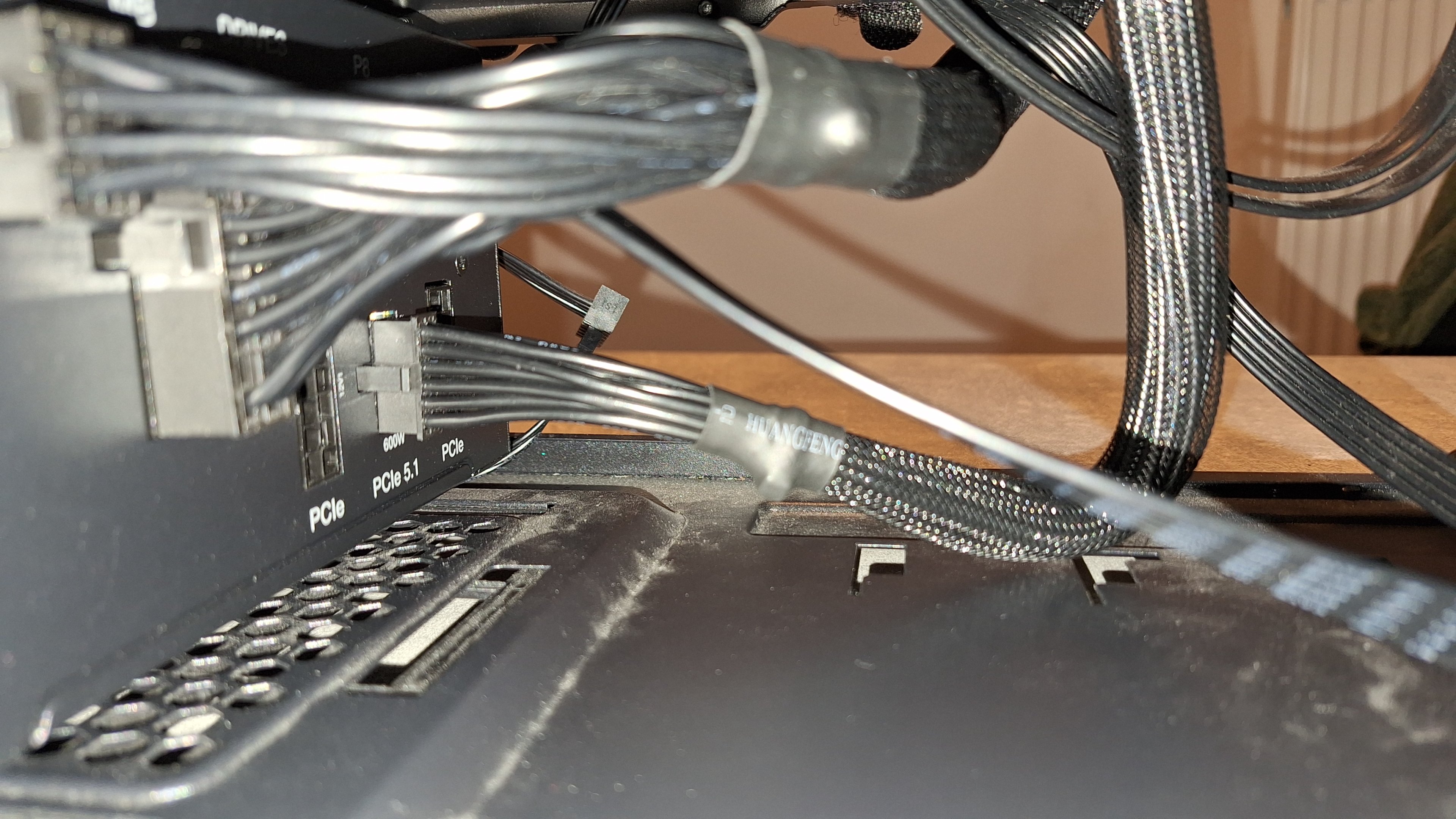

Hab dieses Mal direkt auch ein Pure Power 12m 1000Watt dazubestellt.
Was ich nun wieder getan habe.
Cmos Clear
Pcie 4.0 manuell eingestellt (Board unterstützt ohnehin nur Pcie 4.0)
Alten Treiber per DDU entfernt
Mehrfach Karte ausgebaut und gesteckt

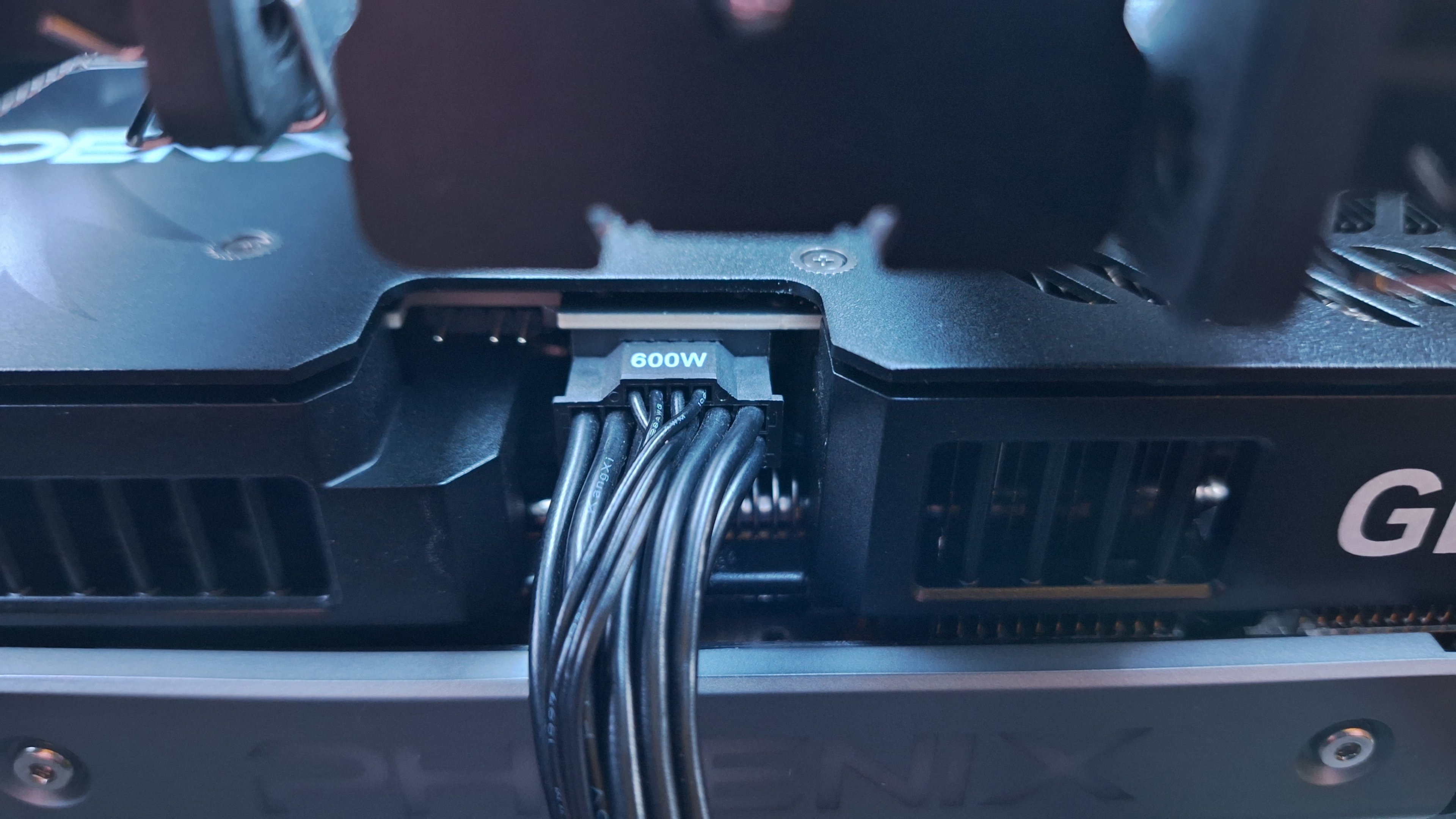

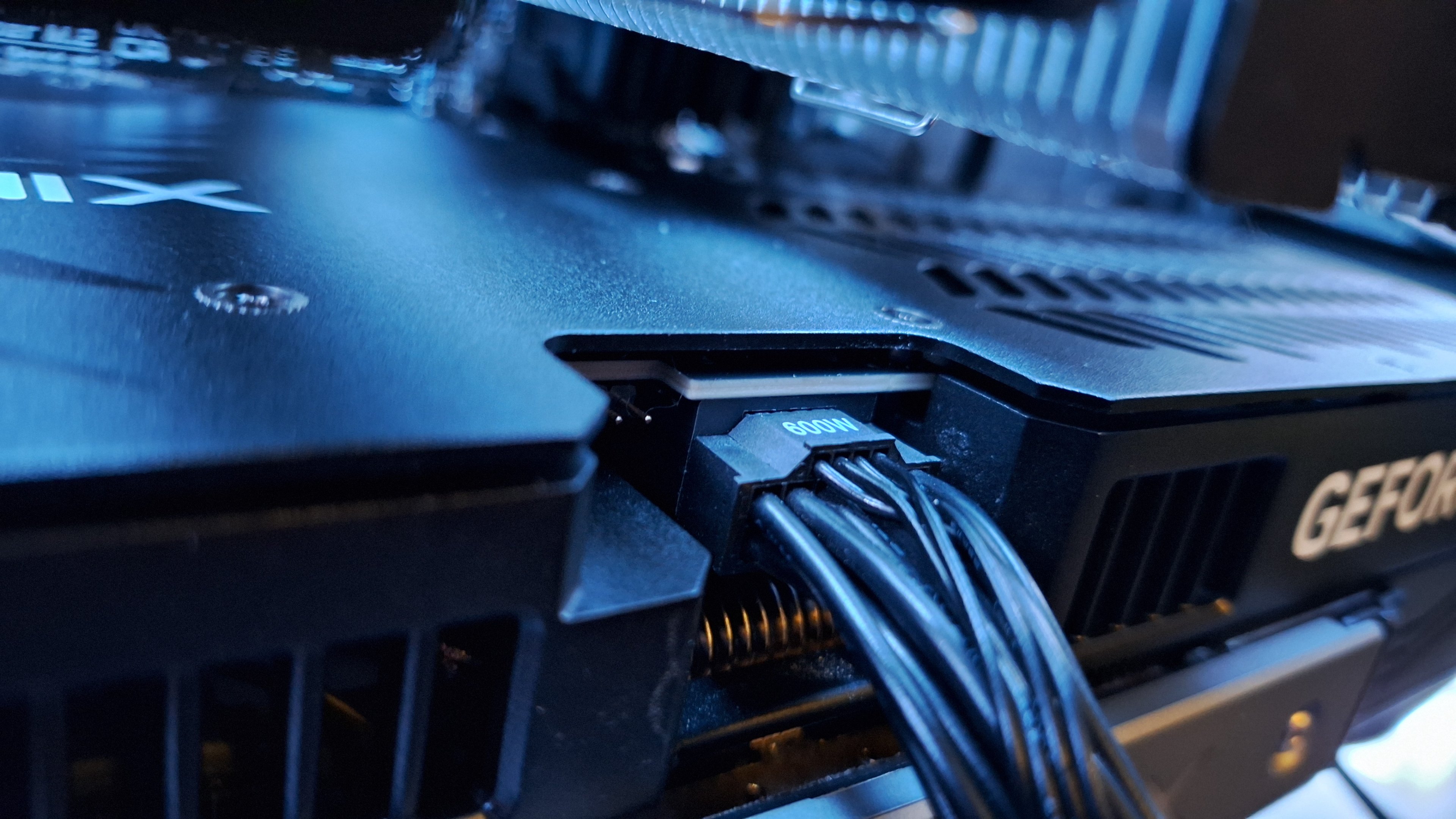

Karte mit 12 hpvr und Adapter angeschlossen
Karte mit DP und HDMI getestet

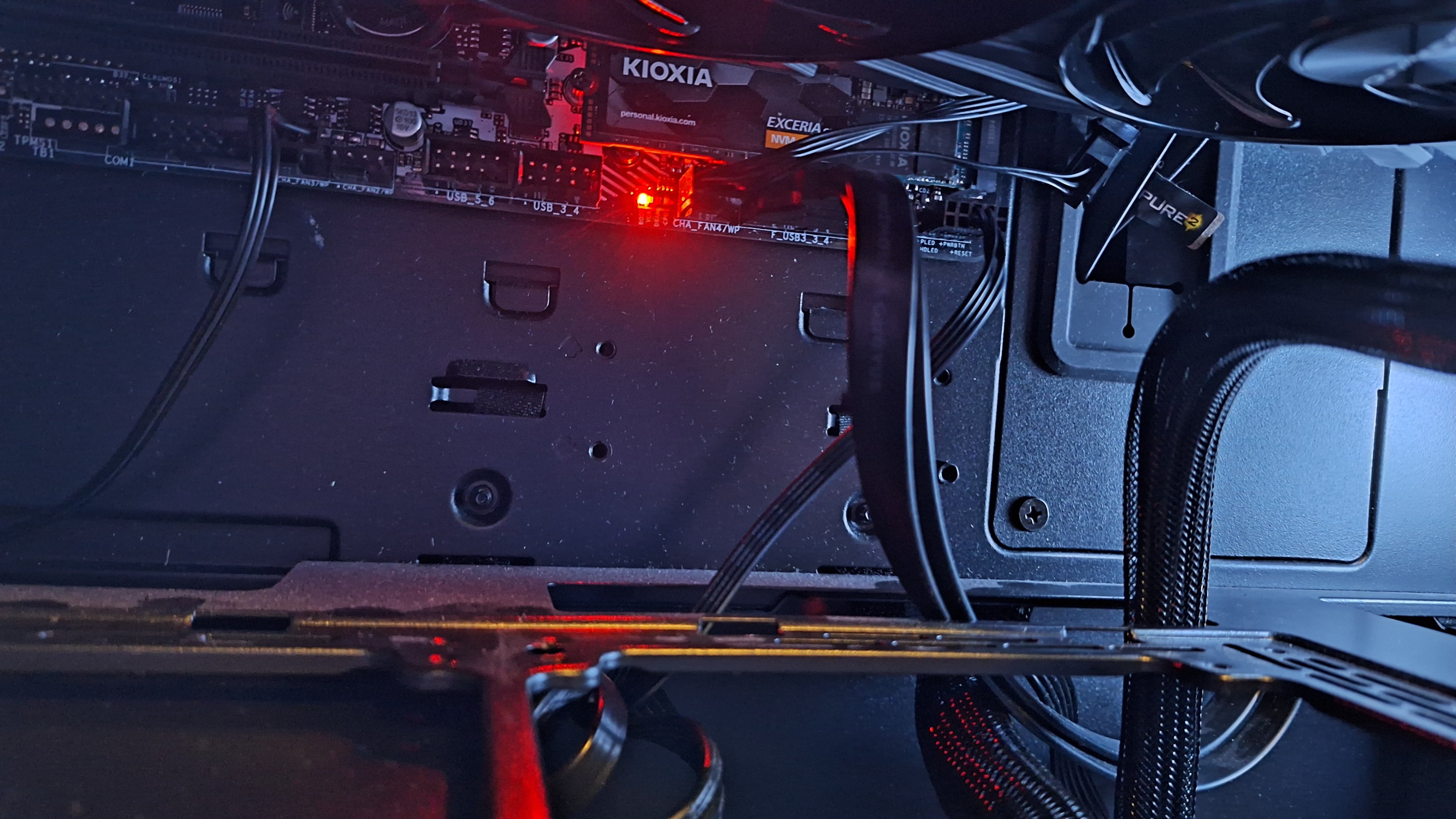

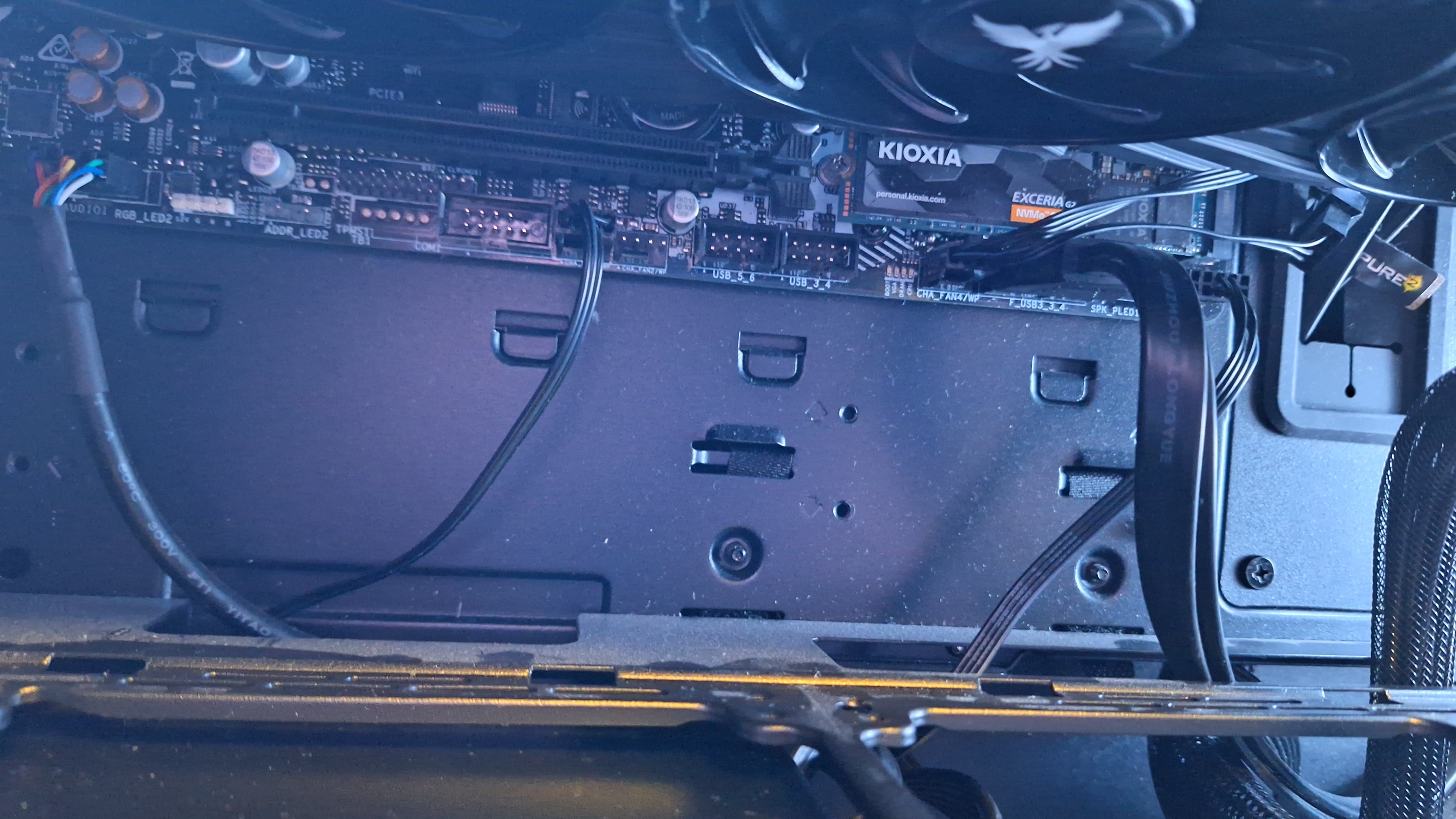

Der Rechner startet. Am Board blinken die diversen lichter für CPU RAM VGA und Boot auf, es gehen auch aber alle wieder aus. Lüfter laufen alle, außer die der GPU. Tastatur leuchtet. Die Karte gibt kein Bild aus.

Dann die 5080 direkt ans Netzteil anschließen, ohne irgendwelche Drittanbieterkabel und sie am besten per DisplayPort anschließen und gegebenenfalls auch mal HDMI ausprobieren.

Haben die Lichter des MB bei der Vorgänger GPU auch geleuchtet beim hochfahren?
Lichter leuchten auch bei der Vorgänger Karte, gehen auch alle wieder aus. Bios ist das Aktuellste.
