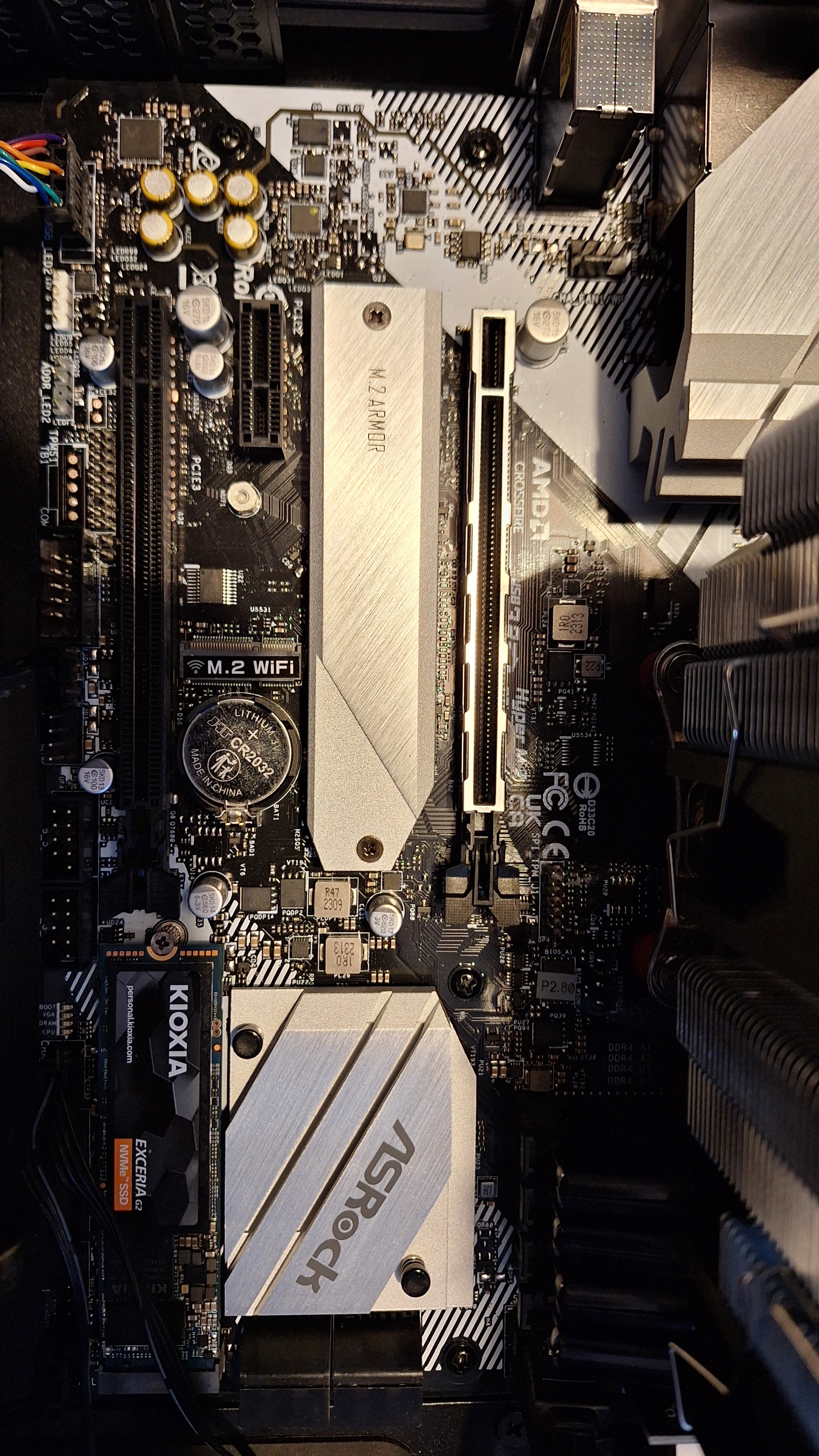

Hier das gewünschte Bild

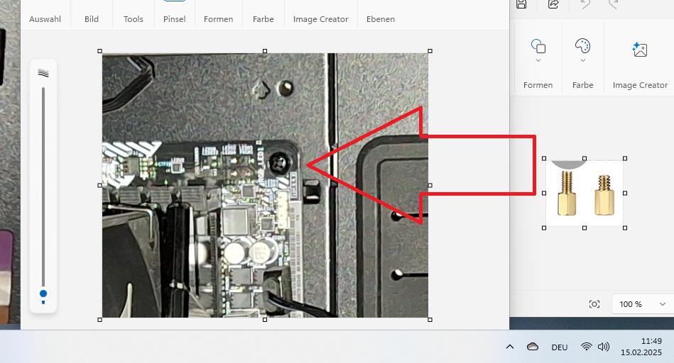

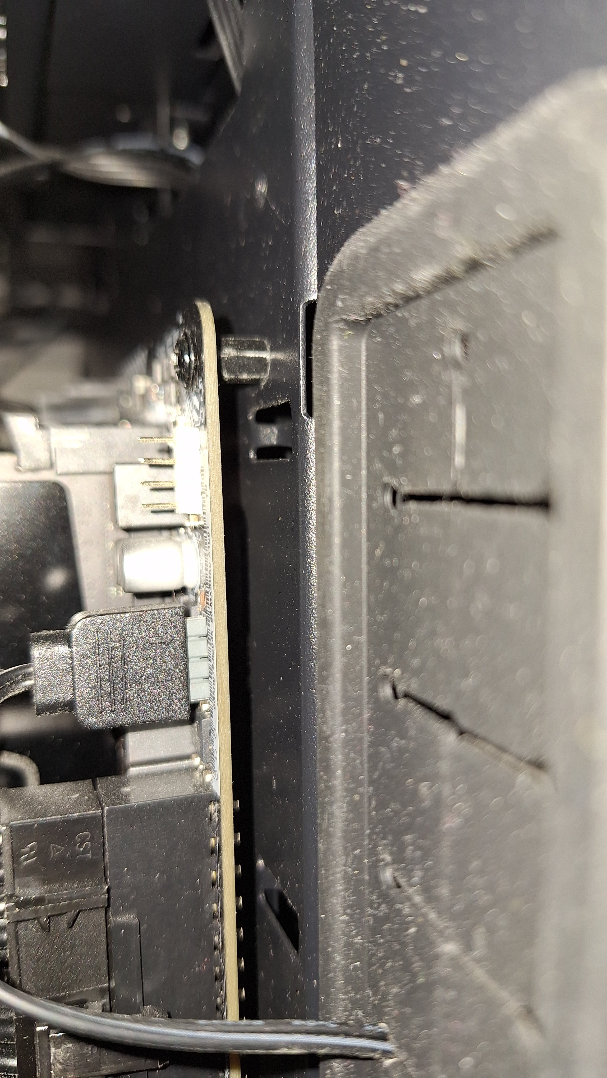

Kann es sei, dass da zwischen Gehäuse und Board die Abstandshalter fehlen?
Reaktionen: Tanzmusikus
@Ponderosa
Die Abstandhalter sind natürlich drinnen. Wie gesagt, der Rechner startet. Sobald die andere Karte verbaut ist läuft alles wie es soll.

Eventuell noch eine Idee. Hast du irgendeine Form von Unterstützung für die Karte (kann sein, dass ich sie nicht sehe)? Eventuell ist der PCI Slot etwas vorgeschädigt und ich vermute mal, dass die 5080 schwerer ist und in Folge mehr Last verursacht. Aber ist jetzt auch wirklich nur noch ins Blaue geraten.
Ich vermute immer noch stark die "gigabyte rtx 5080 gaming oc" selbst als Auslöser für die Probleme.
Ob's nun an der Stromversorgung (NT oder GraKa) liegt ... oder eben an den Bauteilen der 5080 - k.A.

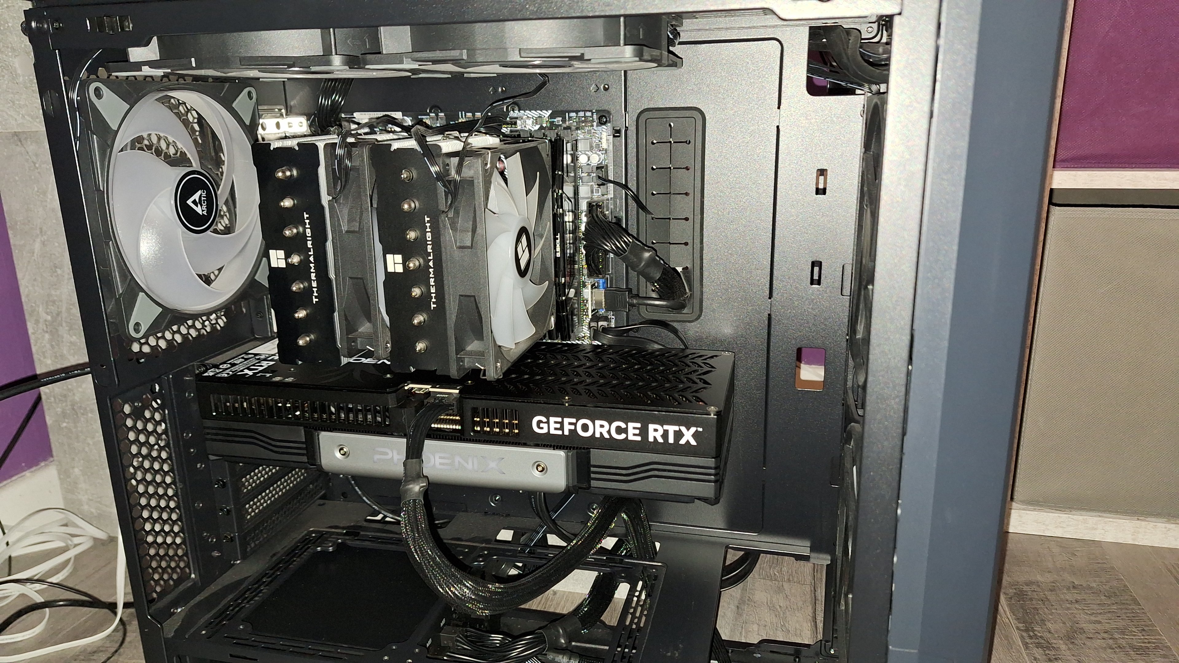

Keine Ahnung, wo das mit der Phoenix gestanden haben soll & was das überhaupt für eine Karte sein soll.
Wenn die 7800 XT performt, dann liegt es eher an der RTX 5080 bzw. der "Gainward Phoenix ???".

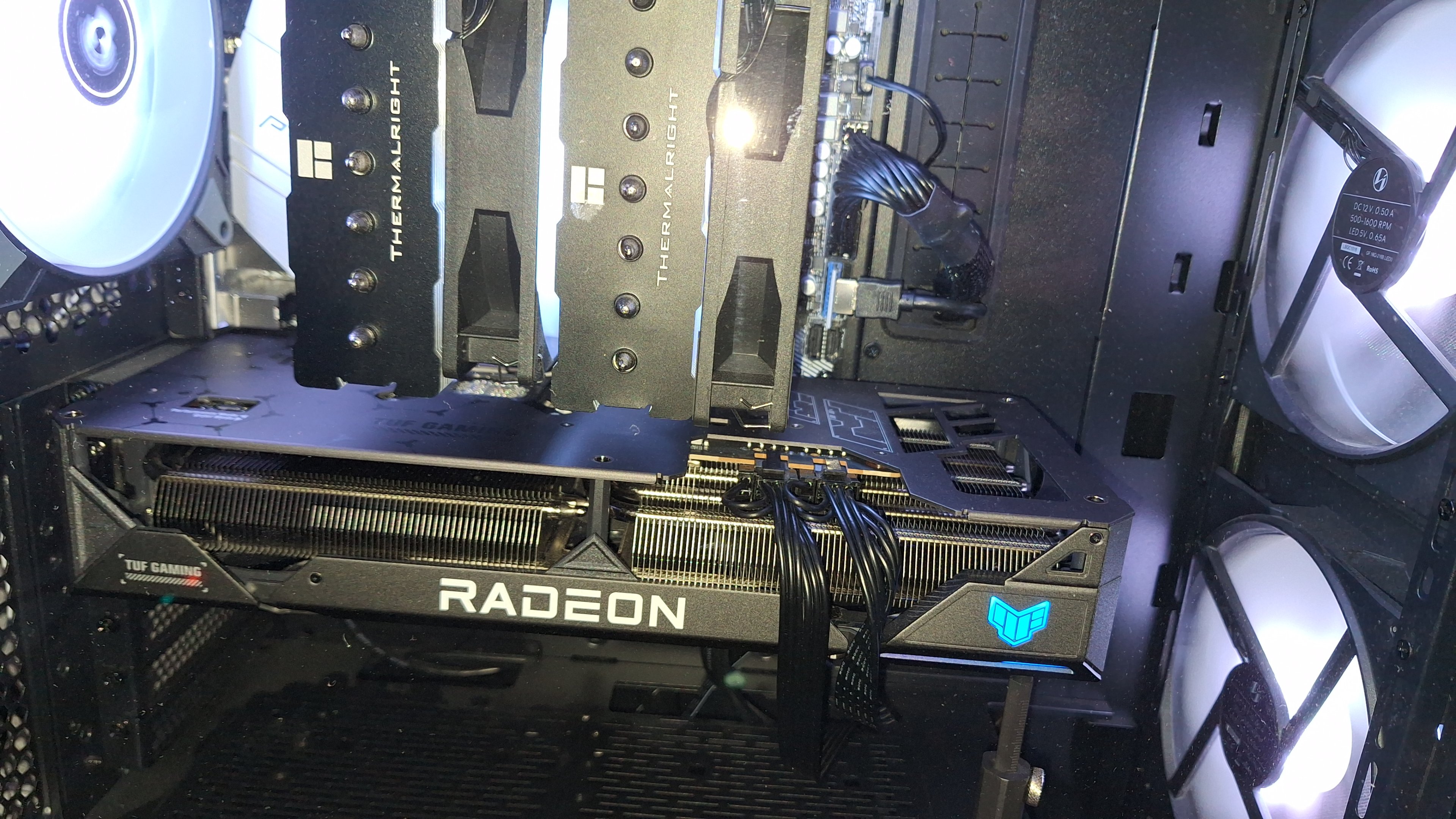

An den Karten kann es ja nicht liegen, da er 1. zwei davon getestet hat und 2. Die selbe 5080 bei seinem Kumpel funktioniert. Netzteil kann auch nicht sein, außer Pure Power Netzteil haben eine 5080 Allergie.
Monitore und Kabel wurden auch durchprobiert.
Ram auch.
Bleibt ja nicht mehr viel
@Cris-Cros die 7800 xt hat auf dem Bild eine GPU Stütze, hast du die mit den 5080 Karten auch benutzt?
Hatte ich auch schon probiert, hat leider nichts gebracht.
