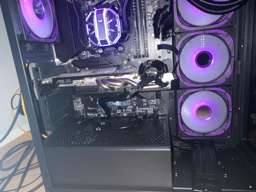

Welche 7600XT von Asus soll das denn genau sein? Ich such schon bei geizhals finde aber keine die so aussieht und eine 7600XT sein soll.
Oben schreibst du Grafikkarte: AMD RX7600 XT (ASROCK Steel Legend), hast aber eine Asus verbaut:
...dann scheint die Verkablung der HD 7870 ja gut aus zu sehen....
Reaktionen: Maxysch
Oben schreibst du Grafikkarte: AMD RX7600 XT (ASROCK Steel Legend), hast aber eine Asus verbaut: Anhang anzeigen 1455129
Aktuell is die 7870 drin, weil ich ja mit der 7600XT kein Bild habe 😅

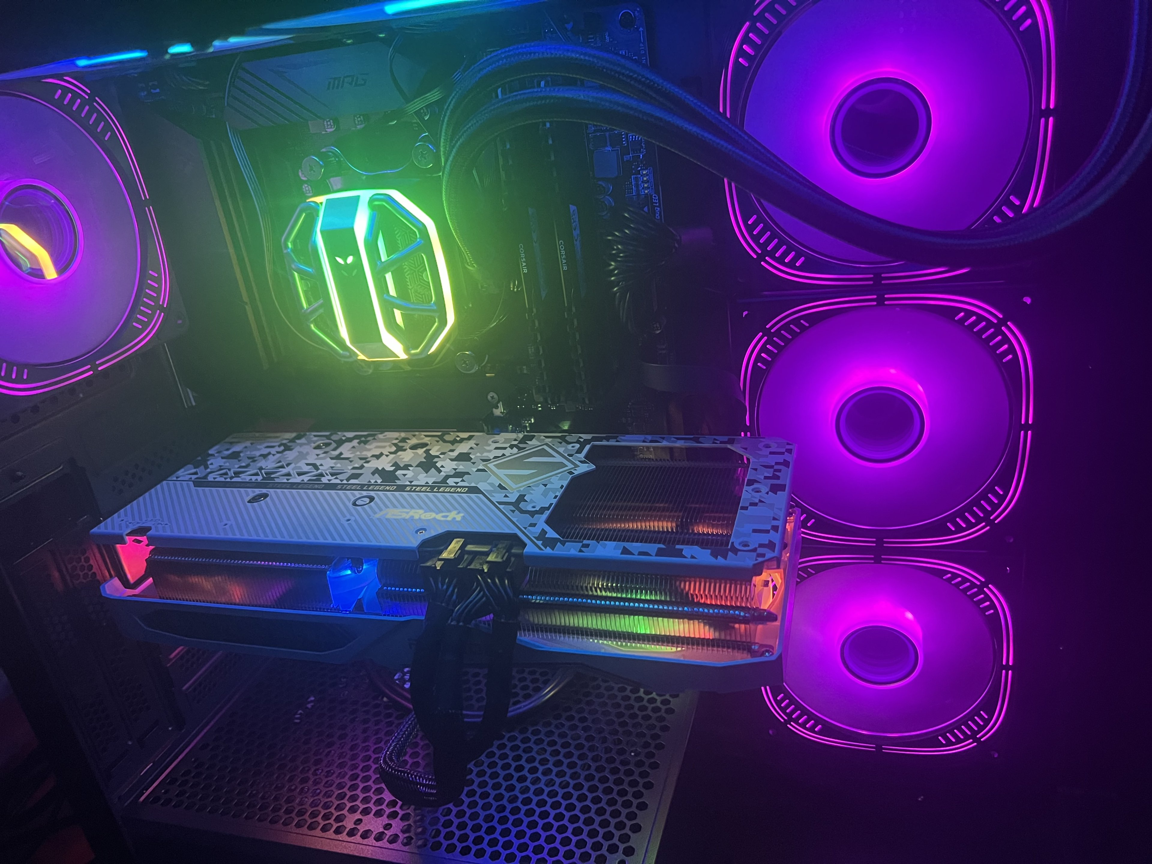

Okay, Gen3 wars nicht, nach dem CMOS Clear wurde die Karte angenommen.
Vielen, vielen Dank für die Hilfe!! Wär ich im Leben nicht drauf gekommen 😅
Für eloy, der Vollständigkeit halber😇
