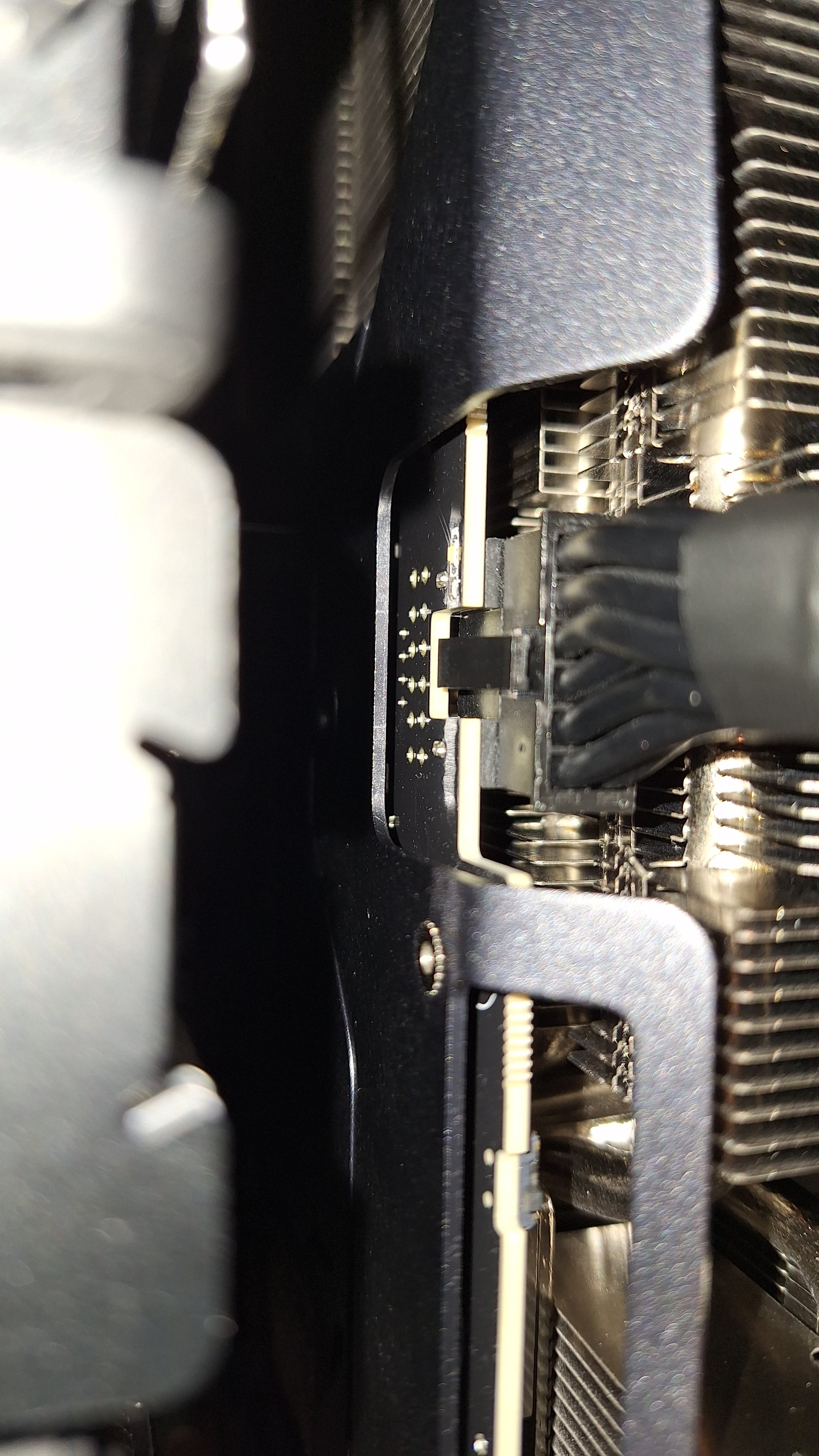

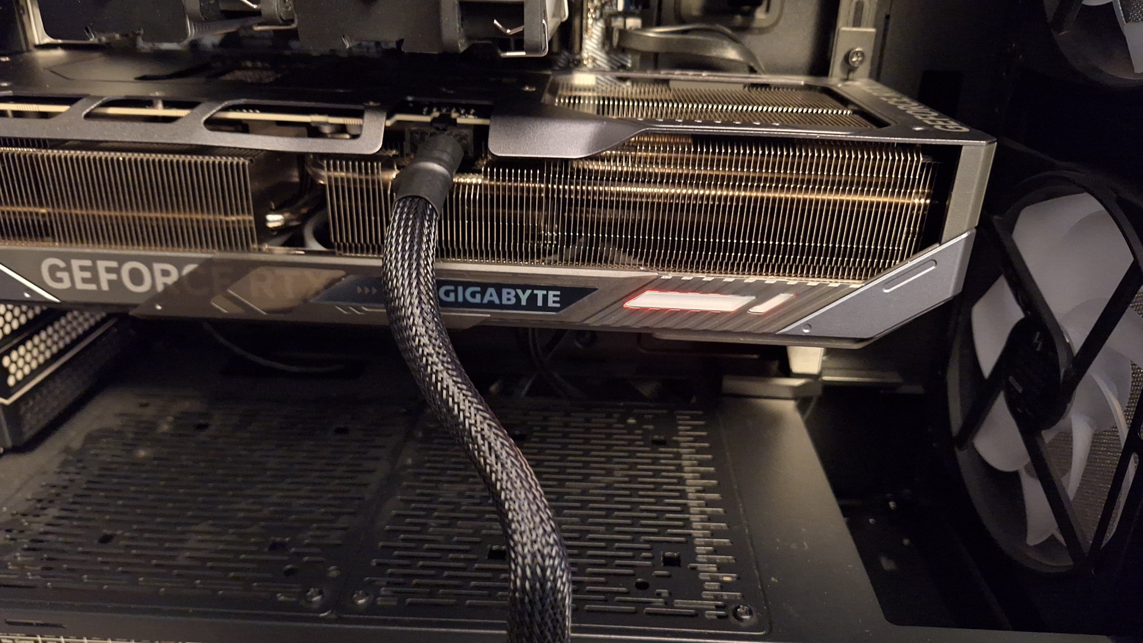

Habe meine 7800XT ausgebaut 8 pin pcie Kabel entfernt. Rtx 5080 rein und 12v hpvr Kabel angeschlossen.
Rechner startet, Tastatur und Maus leuchten Lüfter vom Gehäuse drehen sich, cpu auch. Graka Lüfter allerdings nicht. Der RGB Streifen der Karte leuchtet allerdings. Bekomme kein Bild. Keine der Mainboard Indikator leuchten (CPU RAM Boot oder VGA nicht)
Cmos clear, Grafikkarte mehrfach ein und ausgebaut

Was auffällig ist,ist dass der power Indikator an der Karte nicht leuchtet, der rgb Streifen allerdings schon...
Richtig eingesteckt, mit dem hörbaren „Klick“? Liegt bei deiner Grafikkarte ein Adapterkabel mit bei, wäre auch einen Versuch wert. Alles andere wurde schon genannt.

Adapter hätte ich gerne probiert, Netzteil hat aber nur 2x8pin pcie. Hörbar war der Klick nicht so wirklich. Gefühlt ist der Stecker aber schon bis zum Anschlag in der Buchse. Würde allerdings auch mit dem fehlenden Power Indikator passen. Gibt es hier einen Trick? Am Netzteil kann man sehr gut erkennen, ob der Stecker drinnen ist.
Reaktionen: Tanzmusikus und computerbase888
sehe ich es richtig, 2 von 4 pcix kabeln angeschlossen? und via pcix adapter den 12v hpvr adapter daran verbaut? sorry du hast das beiligende adapter kabel nicht benutzt weil nur 2 pcix stecker vorhanden sind... echt seltsam manchmal das ganze.

Das sind ja erstmal rudimentäre Probleme mit dem Anschließen am Board.
Diese neuen 12VHP-Anschlüsse der Grafikkarte sind nicht mit jedem ATX-Netzteil kompatibel.
Das scheint mir im Moment das Hauptproblem zu sein.

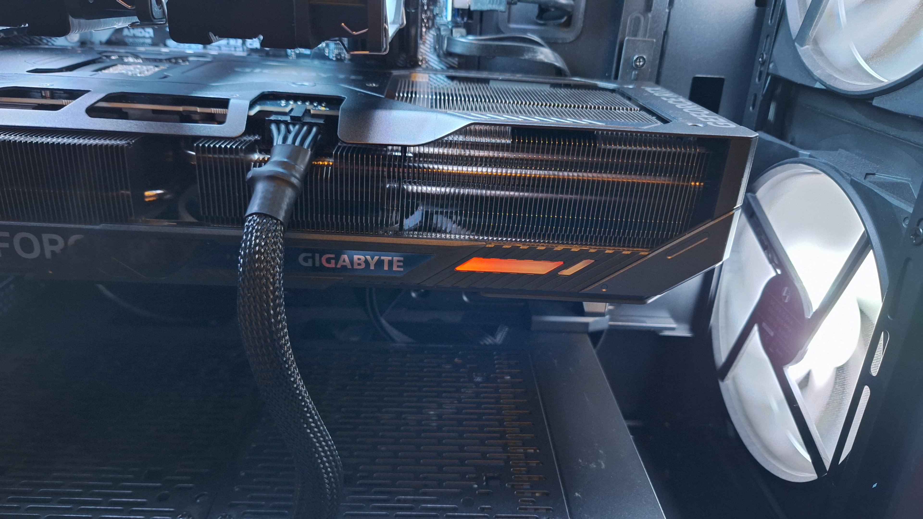

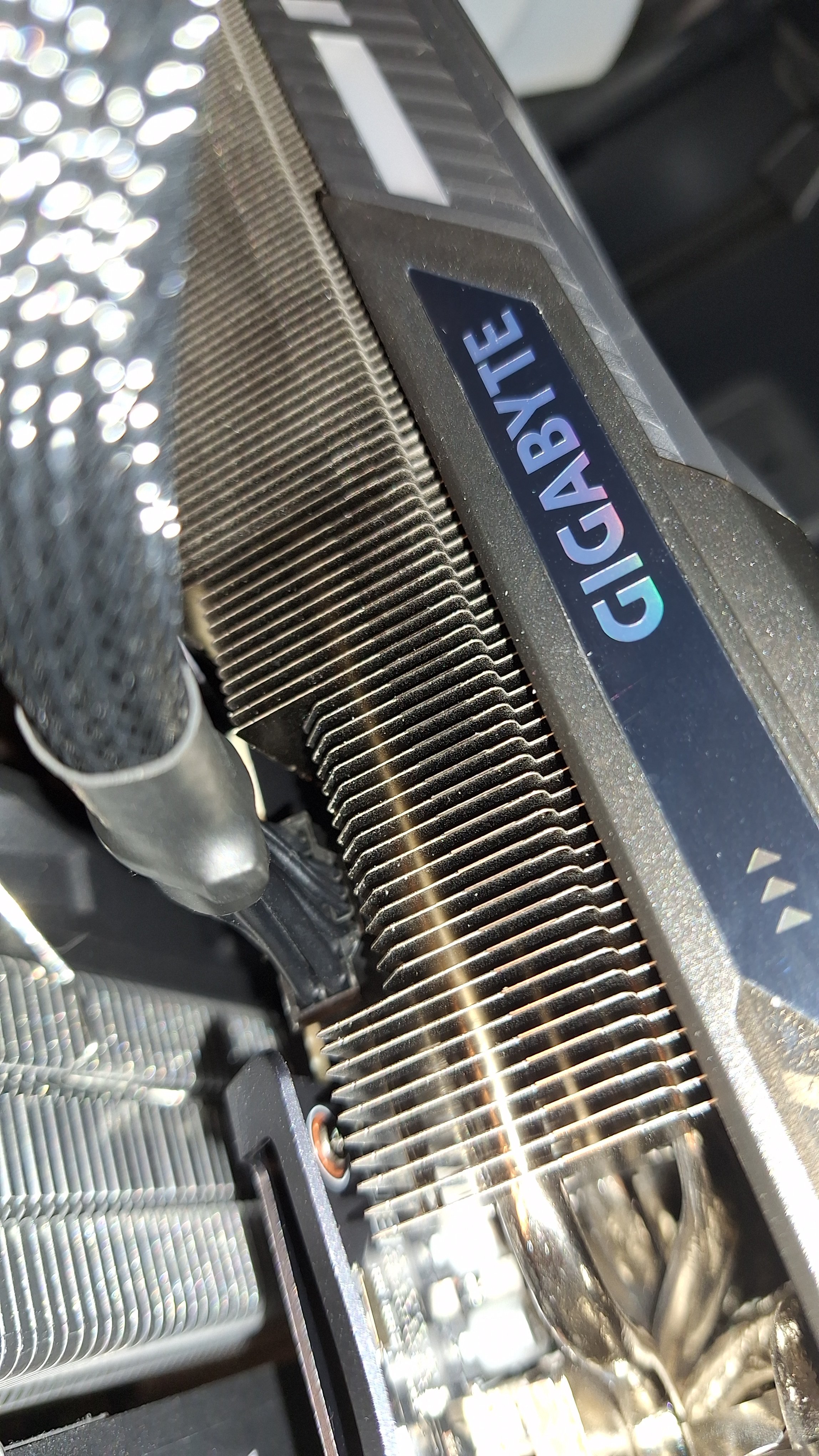

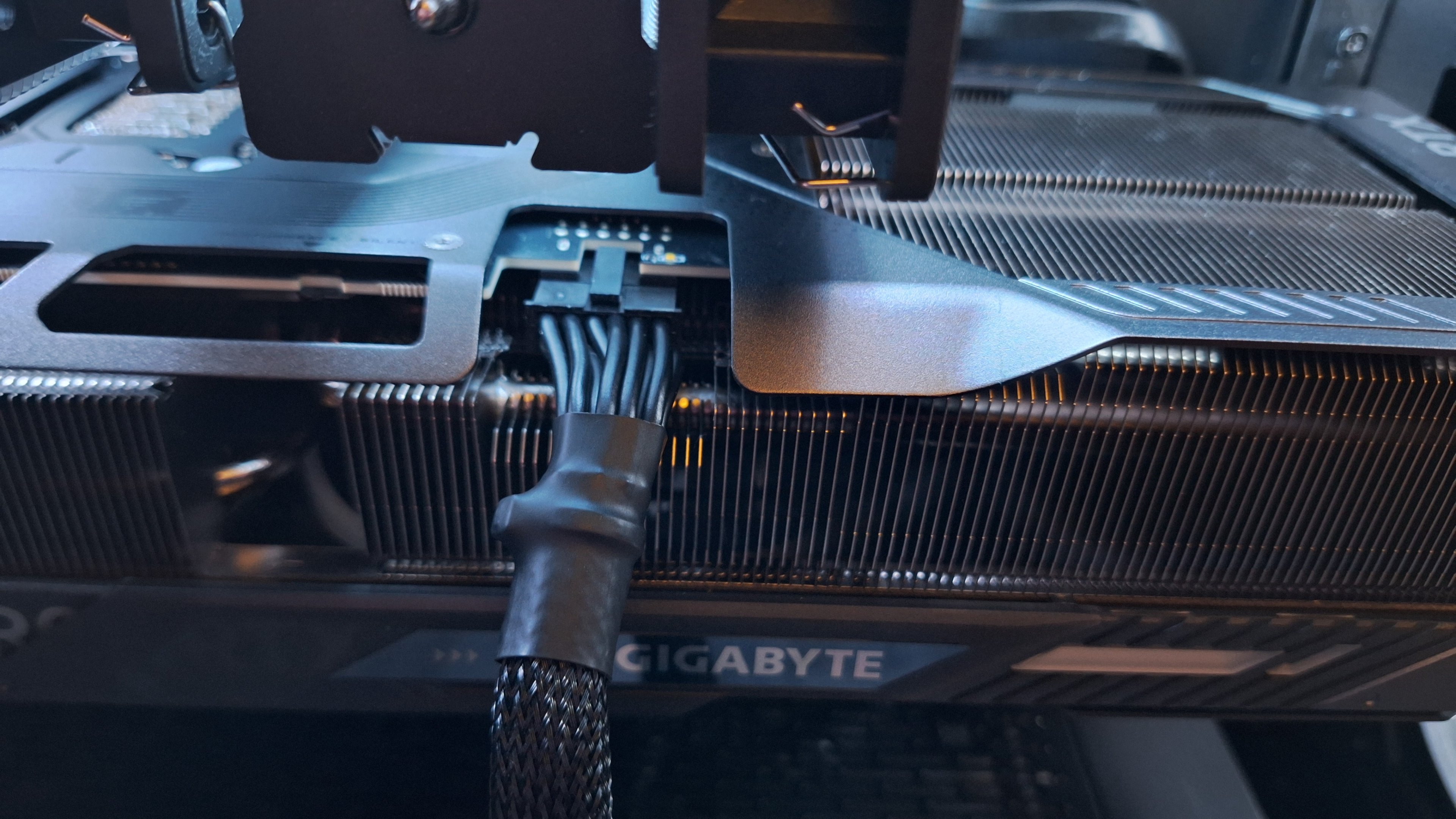

Pcie manuell auf 4.0 fixiert. Mit der alten Karte funktioniert alles.
Auch hier drehen die Lüfter übrigens nicht beim Start hoch.
