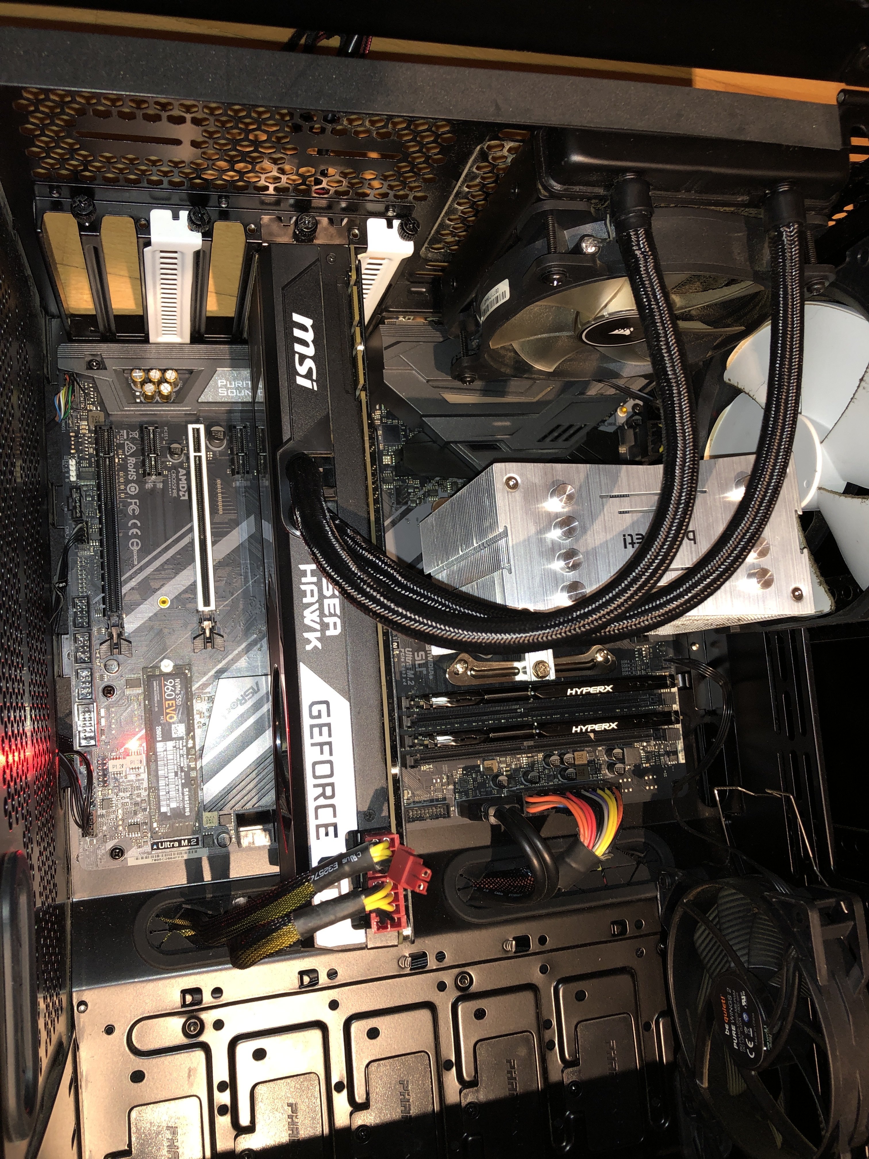

PC wurde komplett zurückgesetzt, stand dann ein paar Wochen rum. Habe jetzt einen Windows Stick gemacht und will ihn neu aufsetzten. Bekomme kein Bild auf den Monitor. PC läuft, Kühlung , GPU usw läuft und leuchtet. Außerdem bekomm ich keinen Strom auf Maus oder Tastatur wenn ich die USB einsteck. Weder am Gehäuse noch am Mainboard.
Habe den RAM ausgesteckt bzw. einzeln und in jedem Steckfach ausprobiert. Hat sich nichts geändert. Habe die GPU ausgebaut und über den Onboard Grafikchip probiert. Nichts passiert. Habe die BIOS zurückgesetzt ( Knopfbatterie entfernt und wieder rein ) und habe diese dann schlussendlich auch noch ausgetauscht. Alles keine Wirkung. Probiert hab ich es an 2 Verschiedenen Monitoren per DVI und HDMI jeweils an der GPU und am Mainboard eingesteckt.
Ram Steckt aber auf dem Bild nicht wie von ASRock empfohlen,
er sollte in "DDR4_A2 "und "DDR4_B2", zweiter und vierter von links.
Bei nur einem Modul, Slot "DDR4_A2" nehmen, zweiter von links.

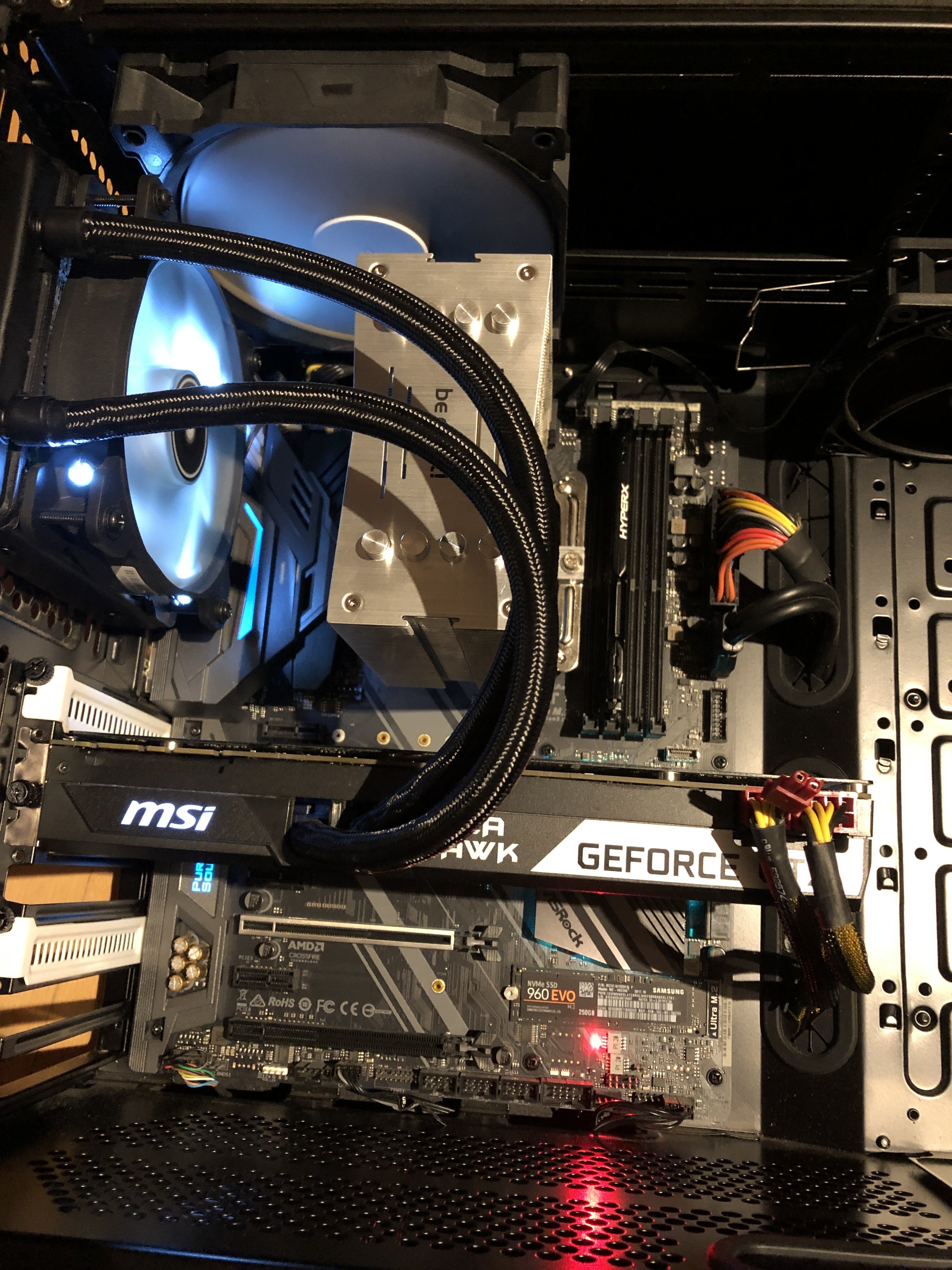

Der RAM sitzt nur so weil ich es vorhin ausprobiert hatte. Um den jumper zu überbrücken brauche ich diese jumpercap oder wie die heist. Ich kann die nicht finden. Ist die irgendwo auf dem mainboard oder ist die einzeln?
Also habe es 2 mal ausprobiert mit verschiedenem Werkzeug :). Und aber den RAM versetzt (siehe Bild). Er hat gewartet ist nach 2-3 sec wieder ausgegangen für 1-2 sec und dann wieder an. Jetzt läuft er. Immer noch kein Bild
