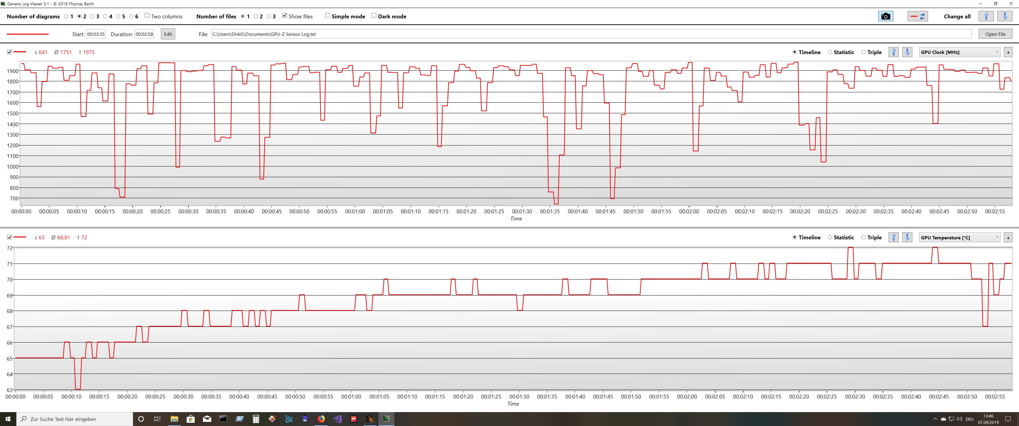

Die Karte taktet wie wild rauf und runter das ist ja so gewollt. Deswegen stürzt aber nichts ab. Oder besser gesagt es sollte nicht abstürzen. Als Beispiel mal ein Log file (ge- zoomed) den ich gemacht habe, als ich Forza Horizon 4 gespielt habe... Der Auschnitt müsste so 2 Sekunden abdecken...
Ob es so gewollt ist oder nicht .spielt jetzt keine rolle.
ich weis nur das die die GPU zeitweise auf 10 mhz runter taktet, zudem punkt freezed das spiel kurz ein oder es fängt total an zu ruckeln
Im AMD Forum wird auch davon berichtet
Hier z.b
https://community.amd.com/thread/249063
Hast Du mal ein Log von Deiner GPU Clk erstellt (Im hintergrund beim Spielen)? In 3D Games sollte die GPU clk nicht mit 10MHz laufen. Kurz gefragt: Woher weisst Du, das deine GPU nur mit 10Mhz läuft? Ich will es nur verstehen...
