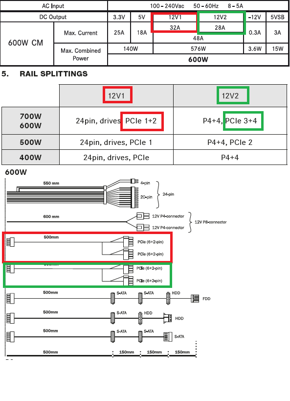

Ist die Karte vom Netzteil mit beiden 12 Volt Rails versorgt? Heißt ein Kabel von 12V V1 und eines von 12V V2?
Reaktionen: MadMax_87

Viper1982 schrieb:
Nein, tatsächlich nicht. Da fehlte mir die Erfahrung zu, dachte das wäre "egal"^^
Ich schau mal und berichte morgen.
